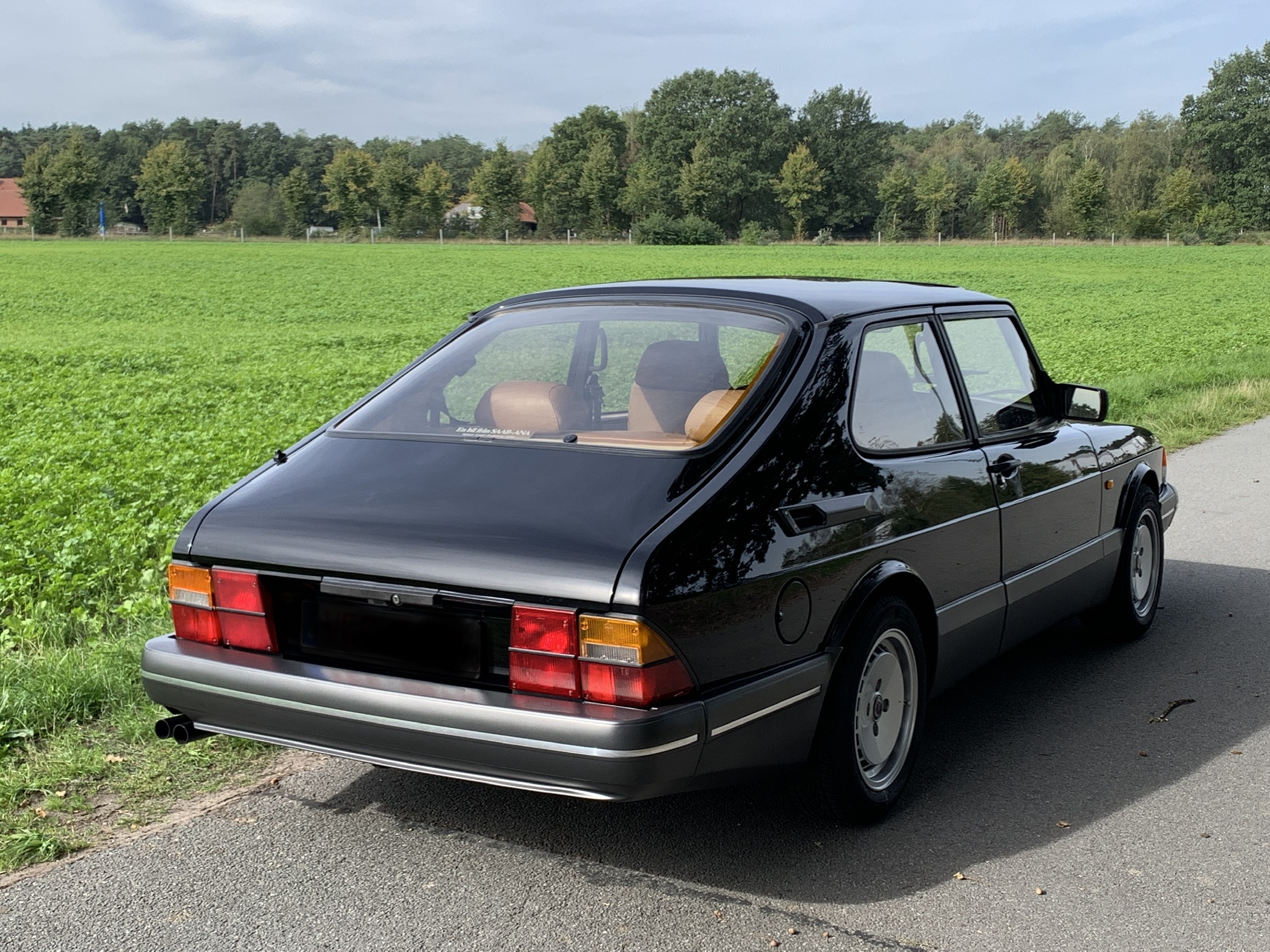

5D36E0E7-4310-4218-8964-11E225C4E1A8.thumb.jpeg.1dce5a9bcb242756148fee16e6644d7a.jpeg H-Kennzeichen. Ich brauche auch noch mal Eure Tips. Der 88iger 16S hat das „H“ bekommen, fertig.
Mein 87iger 8V Turbo, den ich 2017-2019 mit so viel Input aus dem Forum fertigstellen konnte, soll jetzt auch das „H“ bekommen.
Allerdings - bislang nur SCHWEIZER PAPIERE.
(Den Wagen hatte ich vor Restauration mit dem niedrigen Wert verzollt).
1) COC Papiere gibt es für 1987 nicht, richtig ?
2) Vollabnahme in den „alten“ Bundesländern der TÜV, richtig ?
3) Würde ein 87iger 8V Turbo Musterbrief helfen ??
Ich denke da gerade an den 88iger 8V Turbo von Patapaya .... oder an die Wagen von St. Rudel oder Kratzecke ... so viele 8V Turbos gibt es vielleicht gar nicht mehr.
Freue mich über Tips ..... danke .... Hagman

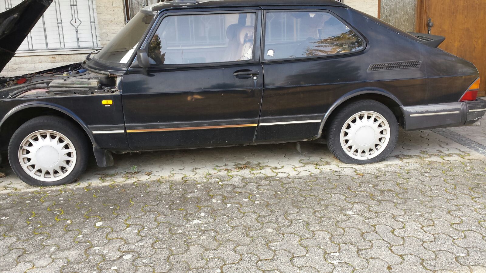

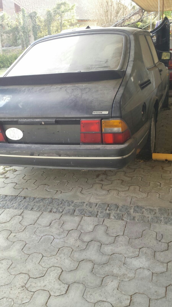

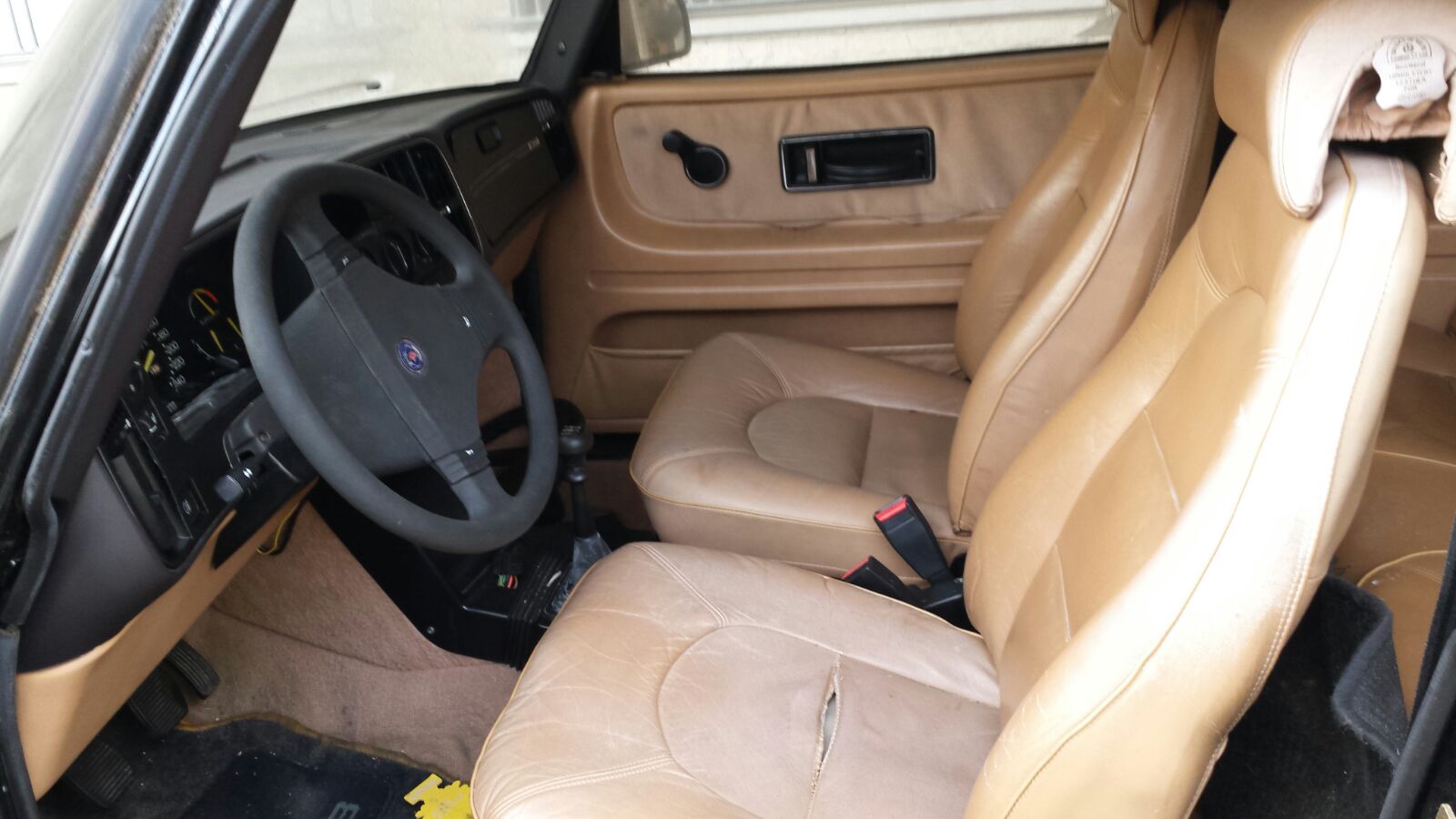

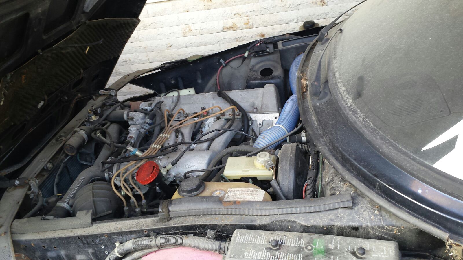

PS: noch ein paar „vorher“ Bilder ...man mag es nicht glauben

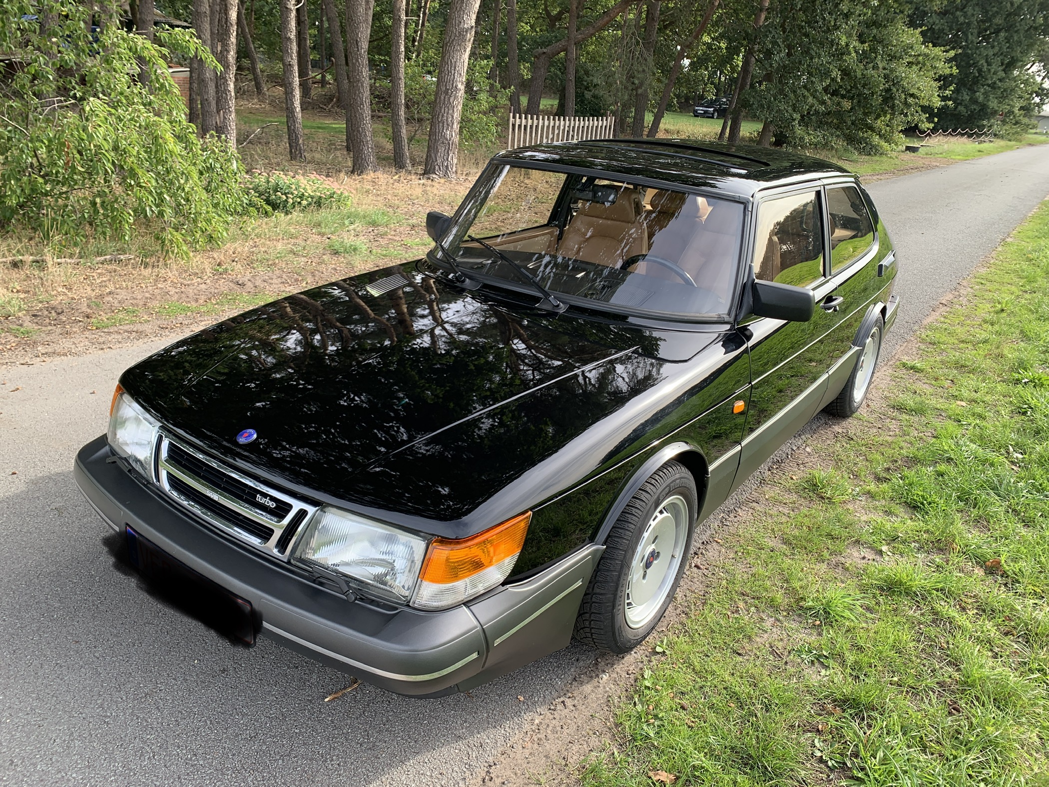

[ATTACH=full]166801[/ATTACH] H-Kennzeichen. Ich brauche auch noch mal Eure Tips. Der 88iger 16S hat das „H“ bekommen, fertig.
Wenn ich da so deine Bilder sehe fällt mir wieder ein was ich noch machen wollte...Ladeluftrohre neu lackieren sowie die Einstiegsleisten.
Falls du noch zusätzlich TU8 Papiere eines 87er (MY88) benötigst kann ich aushelfen. Vermutlich reicht das von Patapaya aber schon aus.

Tolle Arbeit mit tollem Ergebnis.:top:

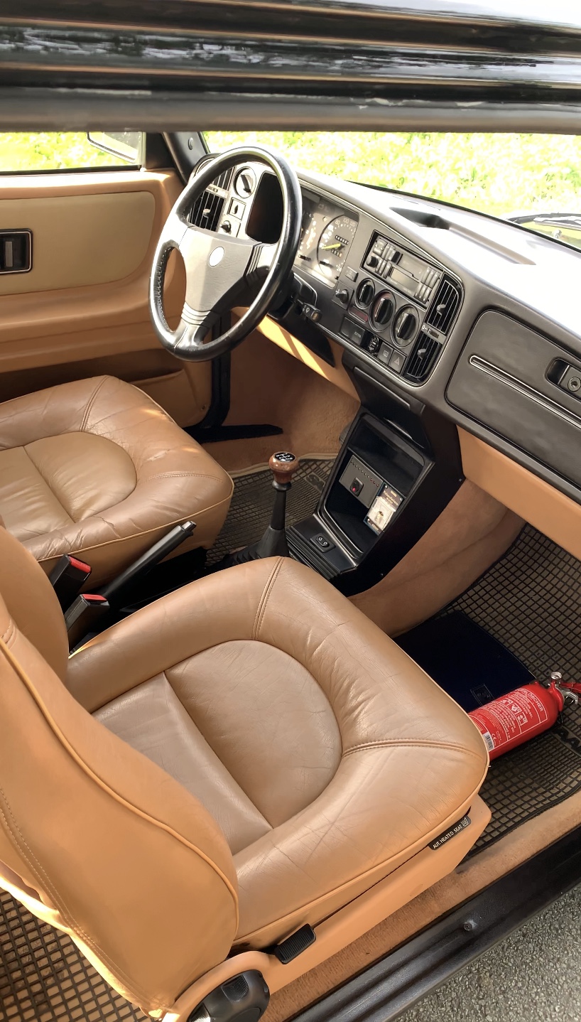

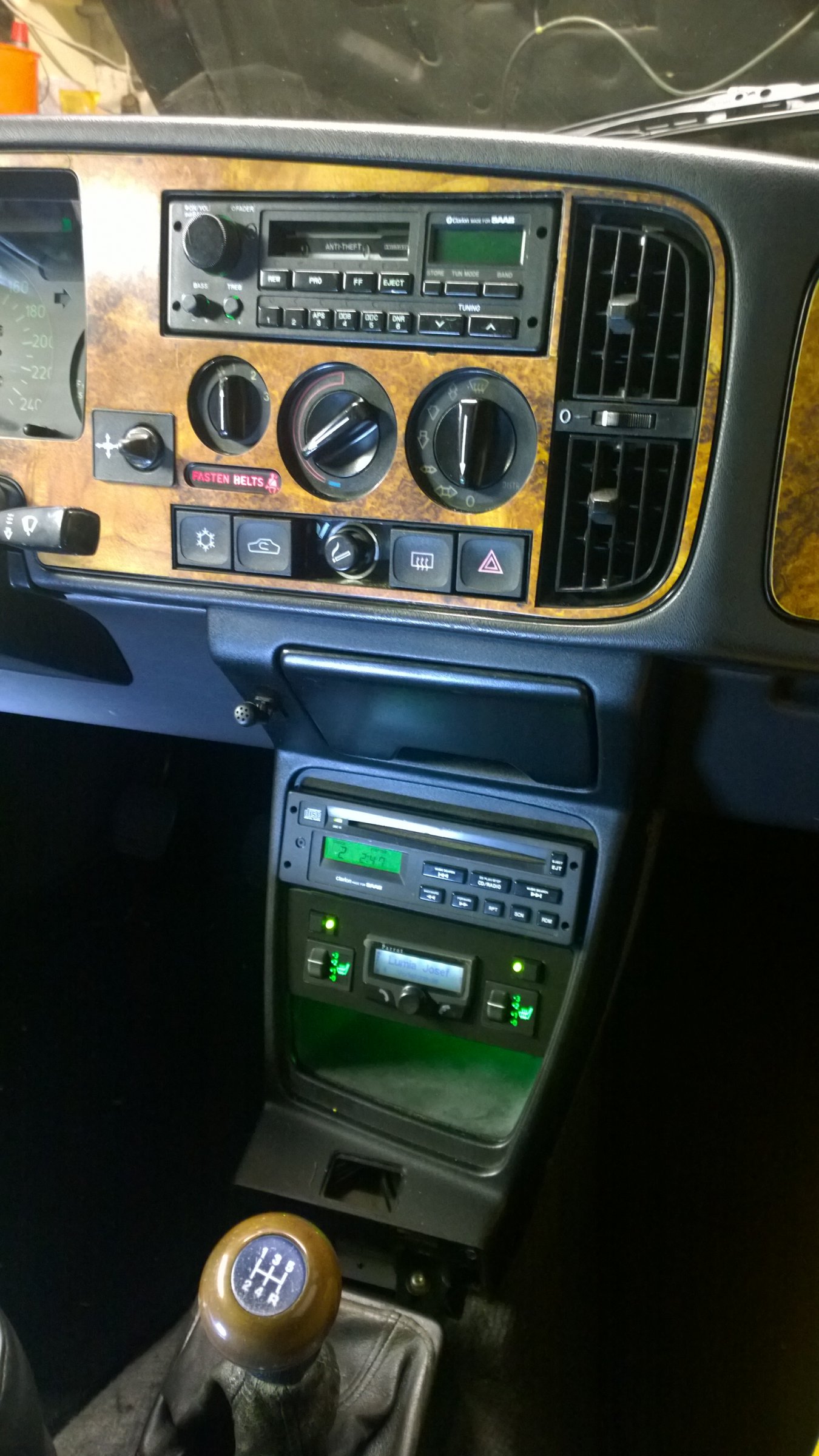

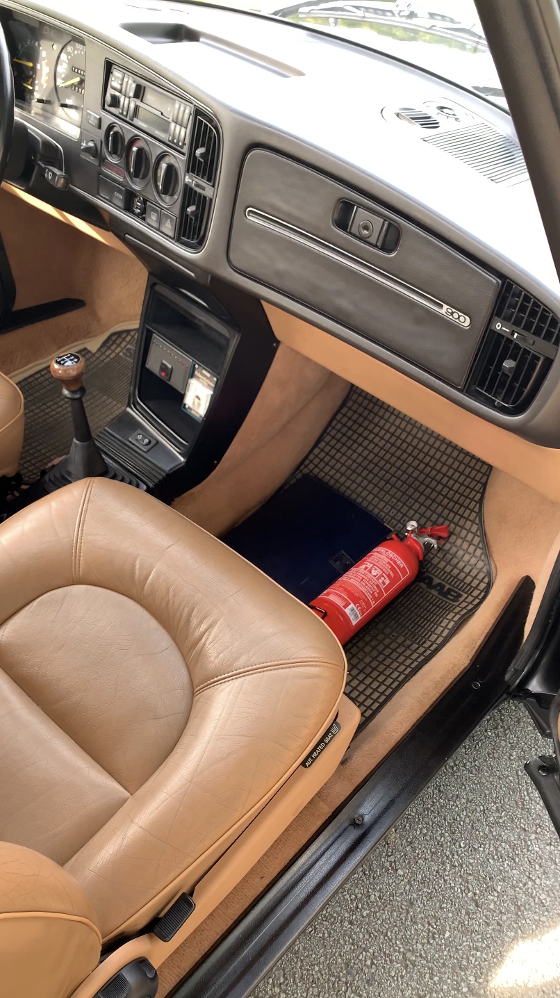

War der nachträgliche (?) Einbau von Teilen in der Mittelkonsole kein Verhinderungsgrund für H-Abnahme? Was ist dabei noch zulässig? Ich habe z.B. eine Freisprecheinrichtung verbaut und auf beidseitig geregelte Sitze umgebaut. Könnte das die H-Abnahme in ein paar Jahren in Frage stellen?
[ATTACH]166820[/ATTACH]
Ich würde sagen, dass die Sitzheizung kein Problem bedeutet. Erstens weil der Prüfer schon sehr tief in der Materie sein müsste um zu wissen, dass das so nicht original ist und zweitens hast du ja alles mit Originalteilen sehr sauber installiert. Da muss man erst mal drauf kommen, dass das ein "Eigenbau" ist.
Die Freisprecheinrichtung ist schon kritischer würde ich sagen. Ich musste zumindest das Radio mit CD ausbauen weil es das so 1987 nicht gab (Ich weiß es gibt da diese 10 Jahre Regel, aber Knackpunkt war wohl die MP3 Fähigkeit und Aux Anschluss an der Front).
Meiner Meinung nach irrelevant, da Euro2 und deswegen mit H steuerlich uninteressant.
Versicherungstechnisch lässt er sich dennoch günstig versichern.

Die Nachrüstung von Sicherheitsgurten wird explizit in den Verordnungen geregelt und ist in allen PKW zulässig, egal wie alt. Gleiches gilt für die Verbesserung der Bremsanlage.
Freisprecheinrichtungen sind in dem Sinne kein Sicherheitsfeature.
Aber für mich wäre es unvorstellbar, wenn ein Saab nicht das H-Gutachten bekommt, wenn alles andere ok ist und nur das Radio/Freisprecheinrichtung eben modern ist.
Bei mir war ein modernes Radio verbaut, und es hat den Prüfer nicht interessiert.
Wir reden hier immerhin nicht von Motordroschken Anfang des 20. Jh, sondern Autos aus primär den 70,80,90ern.
