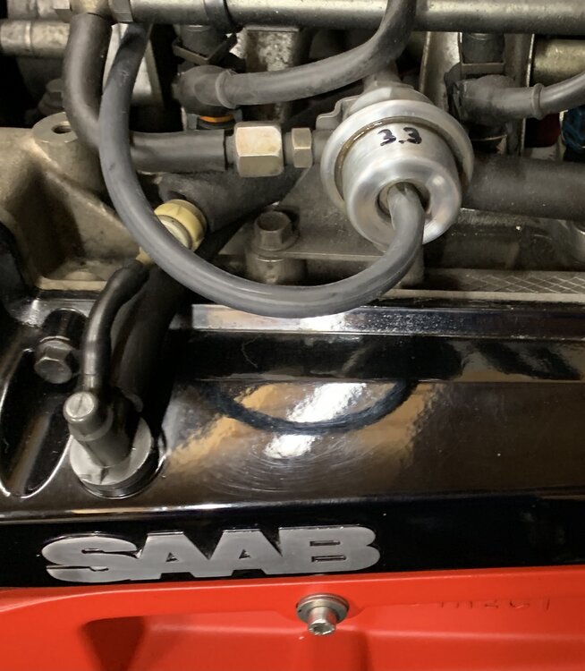

Und weil ich so im Schwung war - auch den 3. Lucasmotor vom DI-S auf 3.3 bar gedrückt.
Man könnte eine kleine Metallkleber-Serie auflegen oder jemanden finden mit besserer Schrift. :rolleyes:
Du ahnst es nicht. Der originale 3 bar Regler vom Bosch Saugmotor am ProjektSaab war UNDICHT. Nicht viel, das Vakkum war da und Überdruck auch. Aber es kam halt Sprit raus. Weg damit ! Auf einmal ist der Leerlauf perfekt - auch nach Kaltstart.
Ein 2.5 bar Regler lässt sich genauso einfach auf 3.3 bar Drücken wie ein 3 bar Regler vom Turbomotor.
Außerdem kann man sehen das „Original 2.5 bar“ dies auch exakt auf der Anzeige sind.
Ich ahnte es schon:tongue:
Da ich das selber schon ein paar mal hatte, einen undichten BDR...
Wenn ich einen neuen Regler hätte würde ich den NIEMALS umpressen ... das wollte ich sagen.
