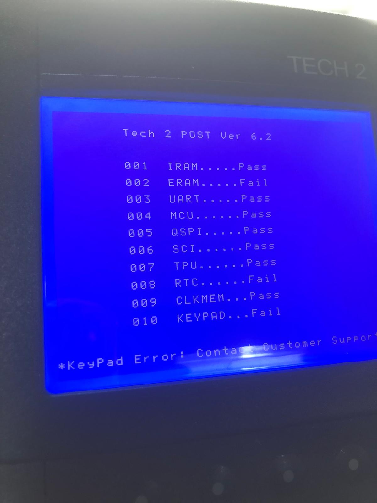

Hallo.
Mein Tech2 hat sich leider verabschiedet. Fährt nicht mehr hoch und zeigt die Meldung wie auf beigefügtem Bild.
Gibt es hier jemand der das Teil reparieren kann?

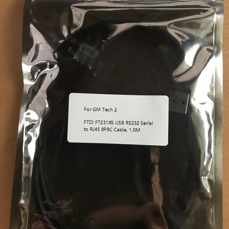

Benutze ich.funktioniert.
https://de.aliexpress.com/item/1005004926016580.html?spm=a2g0o.order_list.order_list_main.5.16605c5f1yQbxf&gatewayAdapt=glo2deu
Bearbeitet von Chrisbie
Gibt ein direkt kompatibeles Kabel, das auch funktioniert?
Alternative wäre das Tech auf USB umzubauen. Also ein entsprechendes Modul direkt da einbauen. Gibt es schon ein paar Beiträge in Netz zu.
