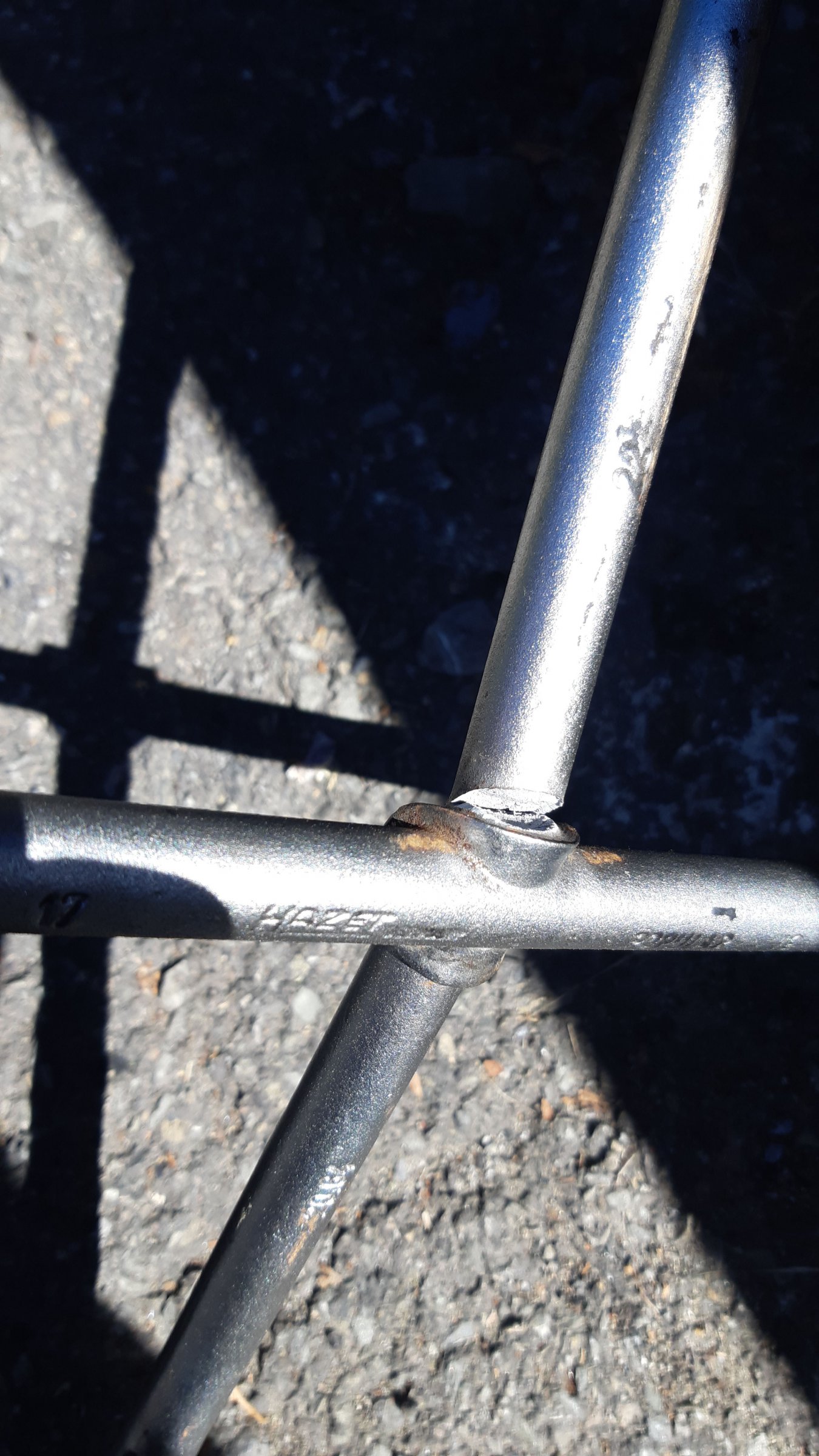

So etwas habe ich noch nie erlebt.
Einen Hunderter der jahrelang in einer Saab erfahrenen und empfohlenen Werkstatt gewartet wurde.
Alle Radschrauben waren so fest angezogen dass ich die mit keinem meiner Schlagschrauber los bekommen habe. Weder der Hazet noch der LKW Schlagschrauber hat die gelöst bekommen.
Also musste ich mein Radkreuz - auch von Hazet - nehmen und mit einem 1, Langen Rohr die Schrauben lösen. Damit habe ich 14 der 16 Schrauben mit einem riesen Knall gelöst bekommen. Zwei Schrauben haben sich völlig gesperrt und dann ist das passiert....
Da sieht man mal wieder, was für ein Scheiß teilweise in Werkstätten gemacht wird.....

Das Hazet Radkreuz ist gebrochen. Ich wollte mein anderes Radkreuz nicht auch schlachten...
Ausgebohrt:redface:.
Das hat Spaß gemacht heute bei 36 Grad in der Sonne:tongue:.
Musste das Radlager tausche.
Jetzt ist alles wieder zusammengebaut und alle Radschrauben getauscht.

Von alten Radschrauben, die sich trotz korrektem Anzugsmoment nicht mehr lösen lassen, kann ich ein kleines Buch schreiben.
Die Radschrauben dürfen nicht geölt oder gefettet werden, damit die Friktion am Gewinde und Konus erhalten bleibt.
Das funktioniert so lange, wie die Beschichtung der Schrauben noch einigermaßen intakt ist.
Nach zig Jahren verabschiedet sich diese alluminisierte Beschichtung und die Schrauben beginnen zu rosten.
Zeitgleich wird der Lack der Aluräder an den konischen Stellen weg gerieben und es erscheint das nackte Alu.
Pauschal hört man beim Anziehen, wenn die Oberflächen nicht mehr gleitfähig sind. Es knattert und knirscht beim Anziehen.
Ab dem Zeitpunkt sollten spätestens die Schrauben erneuert werden...was kein Mensch macht!
Ab dem Punkt ist es nur eine Frage der Zeit, wo Radschrauben nicht mehr zu lösen sind....oder sich von selbst lösen können.
Die Reibung/Friktion zwischen Konus der Schrauben und Felge passt nicht mehr zum Anzugsmoment.
Entweder zu lose...dann verliert man das Rad...oder zu fest, dann ist das Aufbrechmoment deutlich höher, wie das Anzugsmoment.
Die Diskussion über die Werkstatt, die zuletzt am Fahrzeug war...lasse ich mal als zweitranging stehen.
Denn nach dem Radwechsel kann der Wagen auch noch anderswo ein paar neue Bremsklötze bekommen haben, usw.
Und einem kleinen Schrauber, der nur auf Anweisung arbeitet, würde ich nicht den Hals umdrehen!
Es ist ein technisches Problem, welches kaum anerkannt wird.
Rad-Muttern haben nochmals eine verschärfte Qualität.
Meinen Jungs habe ich untersagt, Radmuttern beim Volvo, Ford, Jaguar, etc. mit einem Schlagschrauber an zu schlagen.
Die Biester sind so weich, da ist das Gewinde sofort hinüber.
Der Konus für die Muttern/Schraube in den Felgen hat nie Farbe. Da darf keine Farbe drauf sein.
