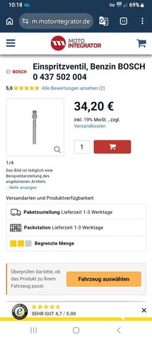

Passt die o.g. Nummer der Düsen auch für den Turbo?
Am 10.10.2026 um 09:45, DSpecial hat gesagt:
Lt. Liste die Endnummer 004
Hab bei meinem aber noch nicht geschaut, welche verbaut sind...
Screenshot_20261010_101805_Chrome.jpgGruß
Sind alle (ohne Ausnahme) gleich, also 900i 8v = 900 T8 bez. Düsen
EPC kennt nur eine Nr. für die Düse 9310152, mit welchen Bosch Nr. die kompatibel ist weiß ich nicht.
Korrektur: ab 1990 gibt es zwei verschiedene Düsen, es wird noch zusätzlich eine 7856354 angegeben - allerdings ohne Beschränkung.
