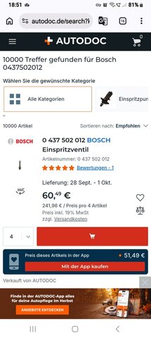

Gibt es schon, teilweise auch für ca. 50€/Stück. Hier ein Beispiel:
Screenshot_20260923_185131_Chrome.jpgBei unserem 8V Sauger war eine Einspitzdüse defekt (stoßweises Spritzen). Nach Tausch alles top.
Er sprang nach 3-5 Tagen sehr schlecht an und lief die ersten Minuten wie der alte Lanz Bulldog umpfumpfumpf...
So isses, nach der Bosch ET-Nr. suchen, da gibt es einige Angebote:
