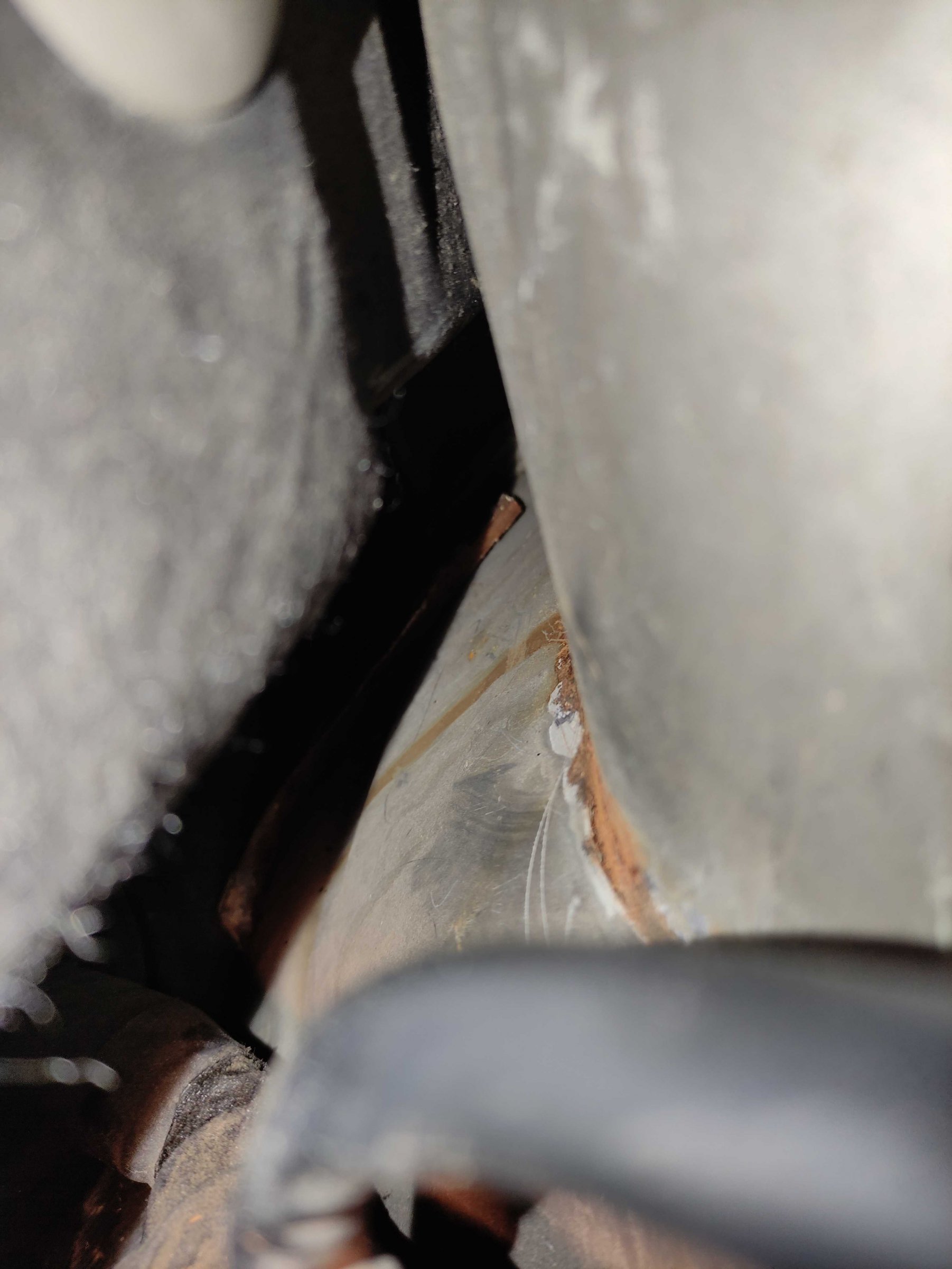

Hab' ein bißchen mit Karodichtmasse herumgewutzt:
[ATTACH]204094[/ATTACH]
Ist vielleicht nicht auf den ersten Blick zu erkennen wo das ist. Das berüchtigte ende der C-Säule ist rechts im Bild und weiter links der Bogen des Längsträgers. Dort wo die Versteifungen für den Längslenker aufgeschweißt sind. Und genau DAS ist normalerweise offen und sammelt Wasser mit Salz und Dreck asdf. Suboptimal...

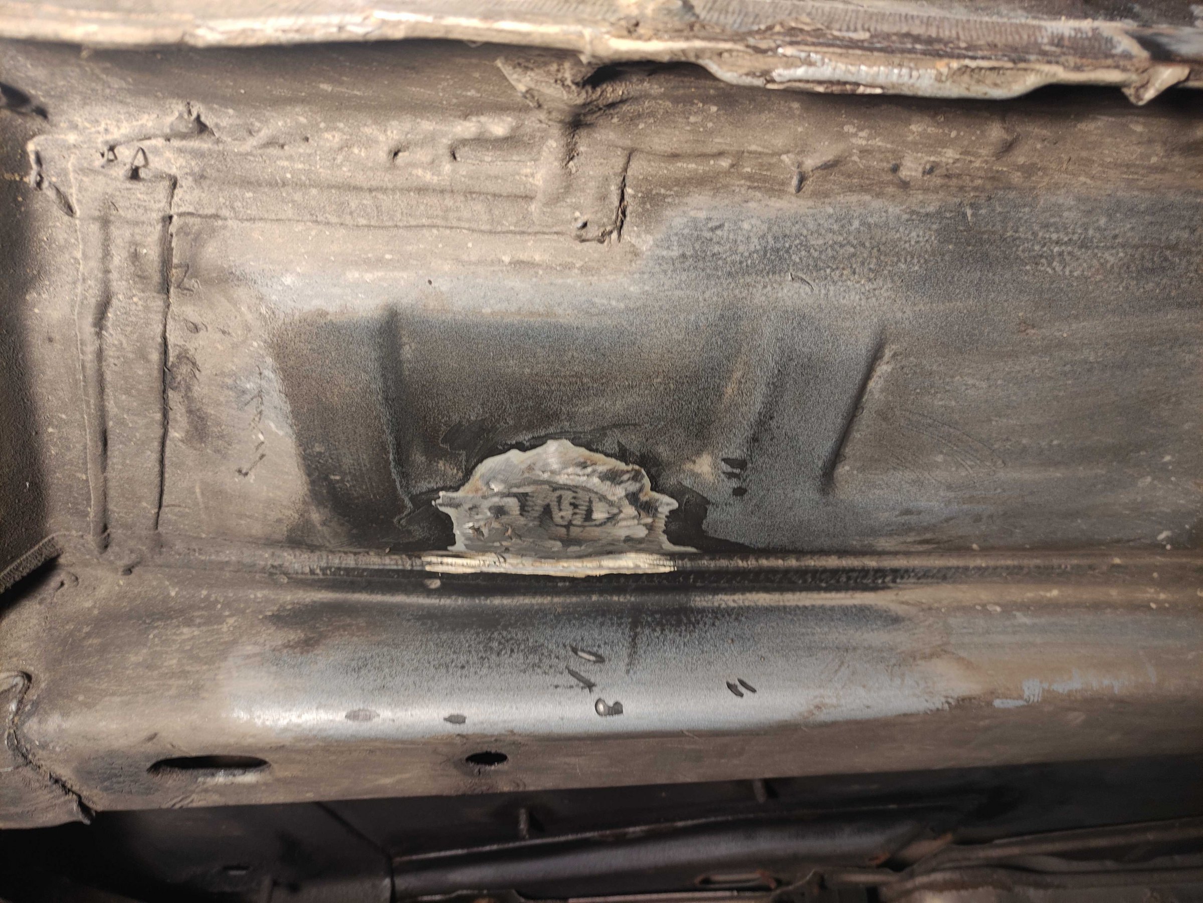

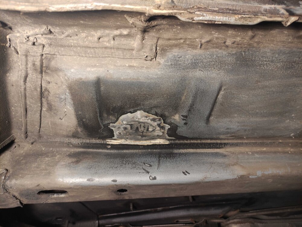

... was ich aber dann doch noch hier musste:
Obwohl ich alle Stopfen inspiziert hatte, muss ich bei diesem wohl nicht so genau hingesehen haben :mad:. Egal, Teppich hochgeschlagen, ein Blech zum Schutz daraufgelegt und von Unten verschweißt:

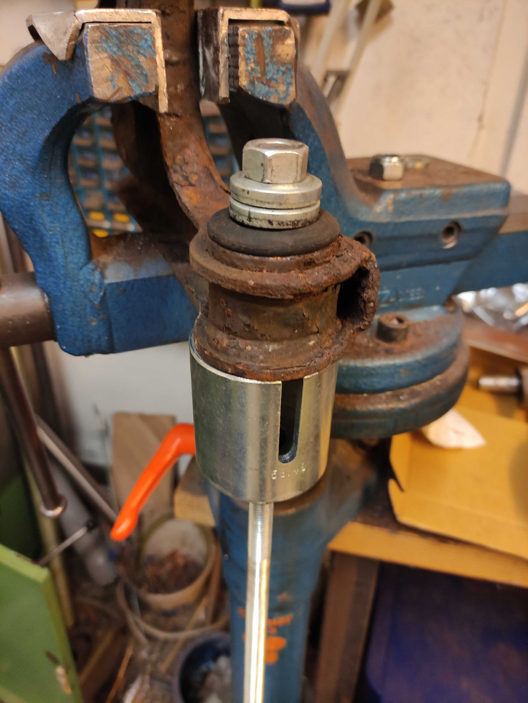

Querlenker von den (völlig "toten") Gummis befreit, um sie zum Strahlen vorzubereiten:

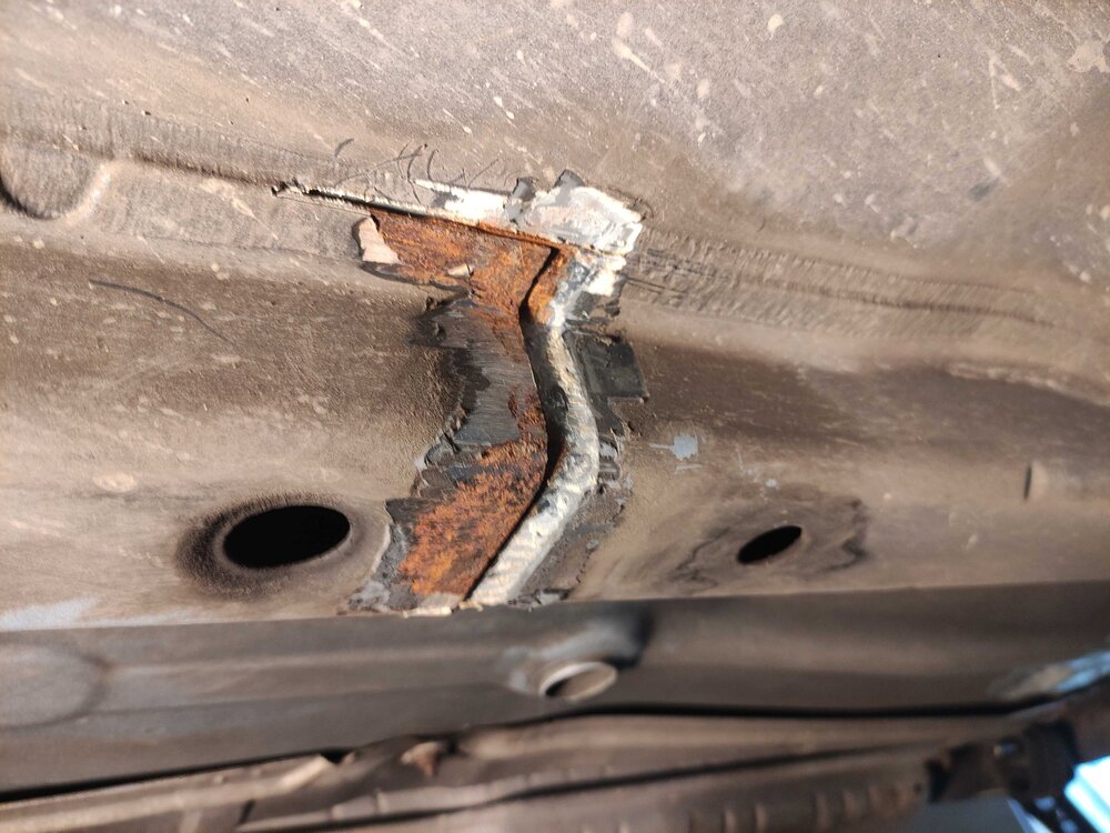

An den Schwellern bröselte an den vorderen Bereichen auch der Lack und darunter war Rost. Dieser war aber nur oberflächlich und ist bereits abgeschliffen und versiegelt.

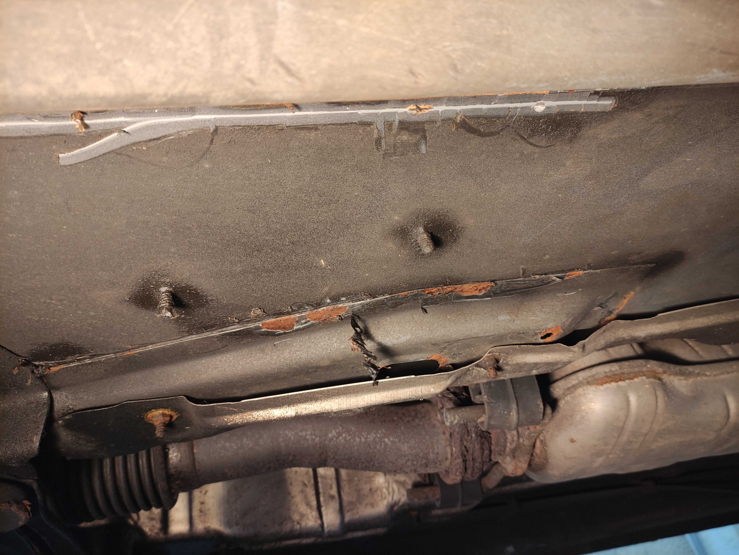

Rost gibt es noch an ein paar anderen Stellen:

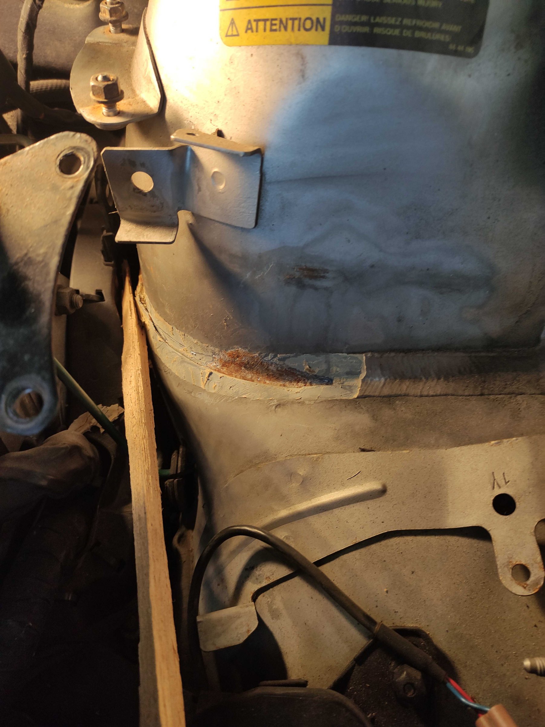

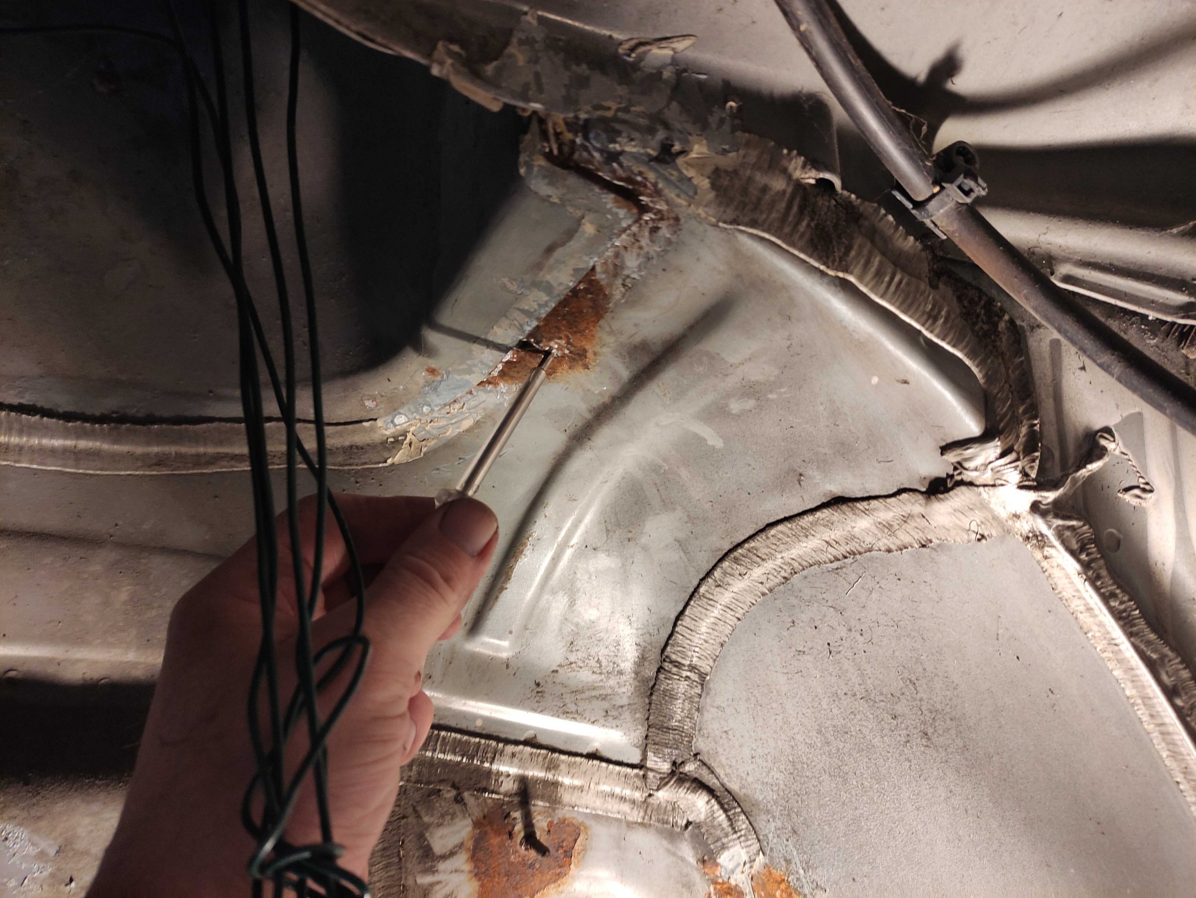

Habe mich heute Nachmittag mal an den linken Dämpferdom gemacht, denn von oben war hinter dem Kühlwasserbehälter die Naht etwas lädiert:
Allerdings zog sich das weiter um den Dom herum, weshalb ich mal den Hauptsicherungskasten abgeschraubt habe und zur Seite gedrückt. Sehen kann man hinter dem Dom und unter der Spritzwand zum Wasserkasten kaum was. Also mal versucht mit dem Handy dort zu Fotographieren...
Man ahnt nichts Gutes :eek::
Und von Unten dan doch die Katastrophe asdf:
Das Blech ist hin!

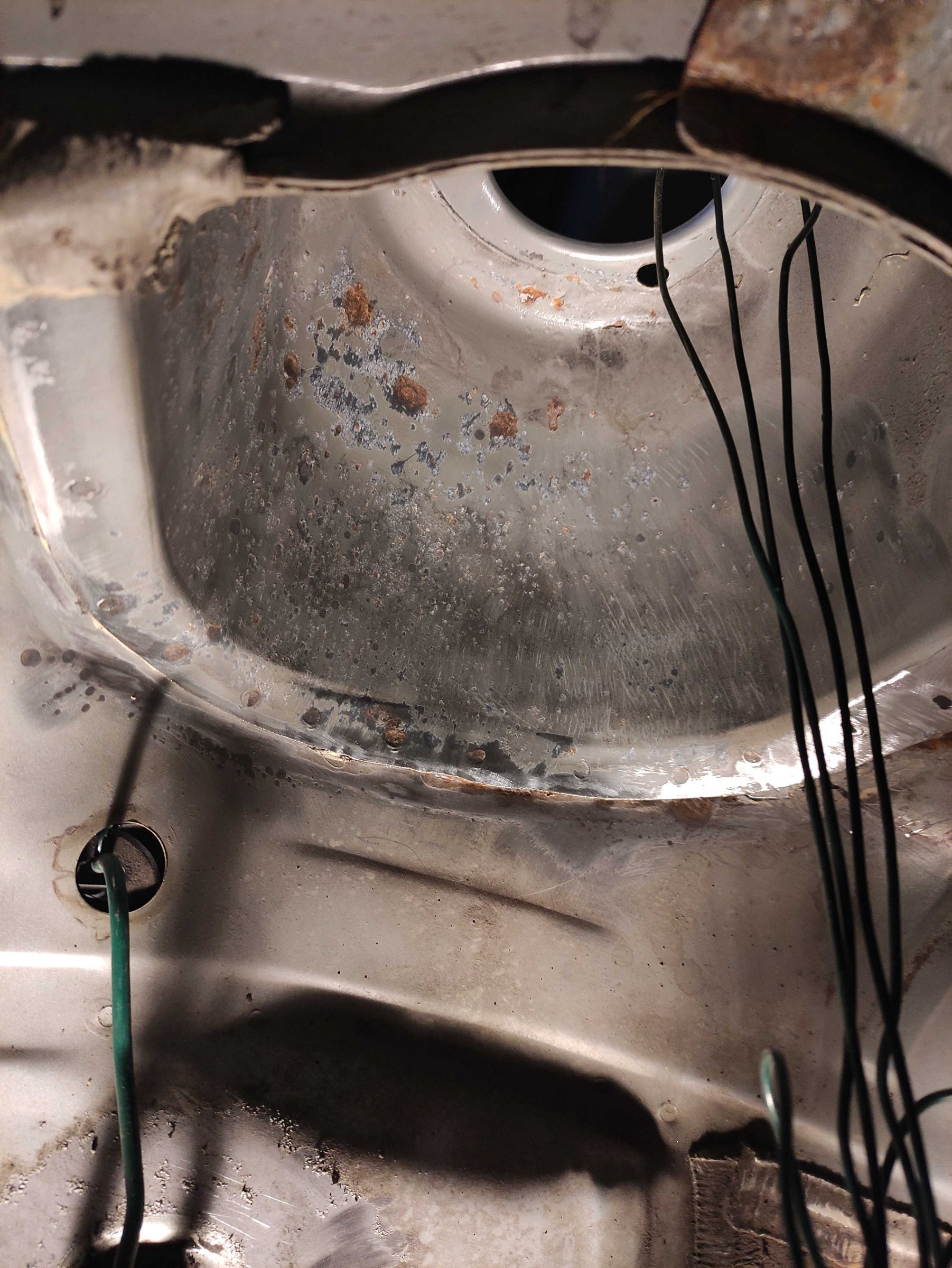

Im Übrigen sieht der Dom links wesentlich mieser aus wie auf der anderen Seite:
Überall platzt die Farbe ab und darunter findet sich Rost. Wenn auch nur oberflächlich. Also hat Saab wohl damals auch mit Bakterien und /oder Verunreinigungen zu kämpfen gehabt wie Benz mit der "Rostklasse". Wenn auch nicht so extrem, aber es erklährt weshalb der Rost manche Partien stark angreift und andere gar nicht. Auch scheinen manche 9-5 stärker betroffen gewesen sein. Die sind aber längst dem Weg des Recycling gegangen. Meiner ist mit 20 Jahren und 400tkm wohl eher im "Mittelfeld" der betroffenen...

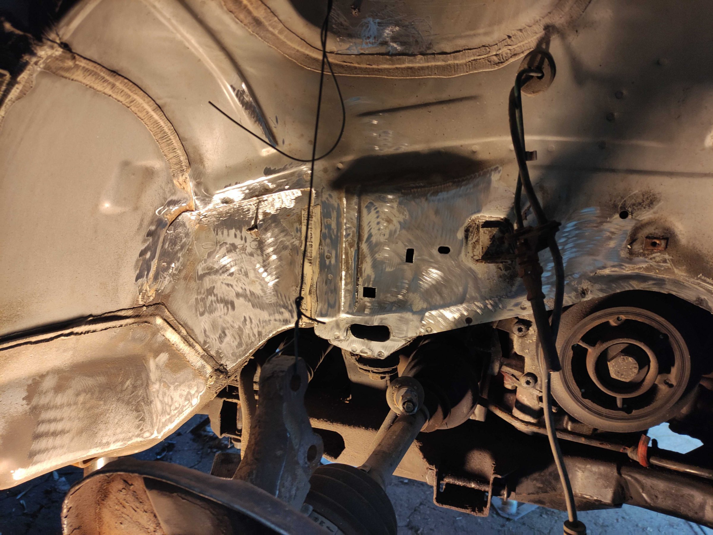

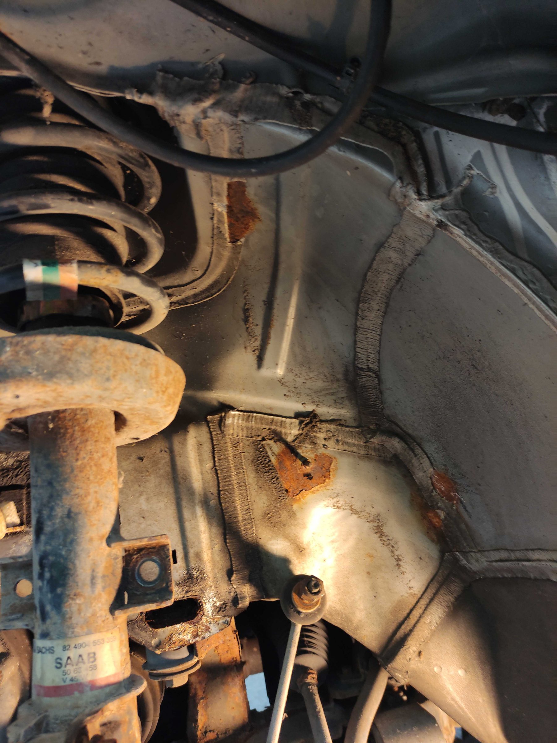

Also an meinem 9-5 bin ich jetzt soweit, das der "Arsch" als gerettet angesehen werden kann :biggrin:.
Weiter ging es Vorne. Da habe ich die Querlenker und die Federbeine ausgebaut und angefangen alles mögliche an "Kleinkram" abzubauen, denn als nächstes muss der Hilfsrahmen 'raus.
In den Radhäusern sah es so aus:
[ATTACH]204624[/ATTACH]
Eigentlich besser wie ich es erwartet habe. Bin eigentlich davon ausgegangen nochmal Schweißen zu müssen...
[ATTACH]204625[/ATTACH]
[ATTACH]204626[/ATTACH]
[ATTACH]204627[/ATTACH]

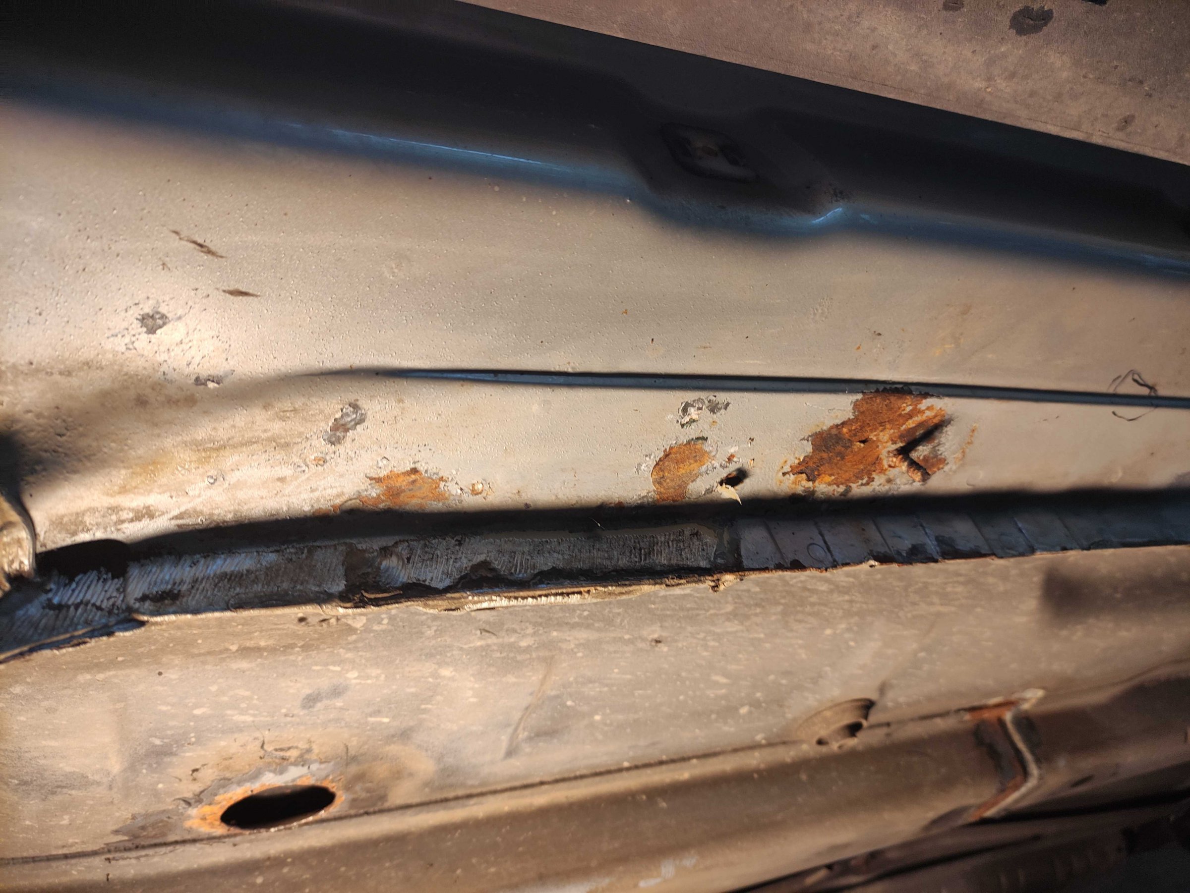

[ATTACH]204628[/ATTACH]

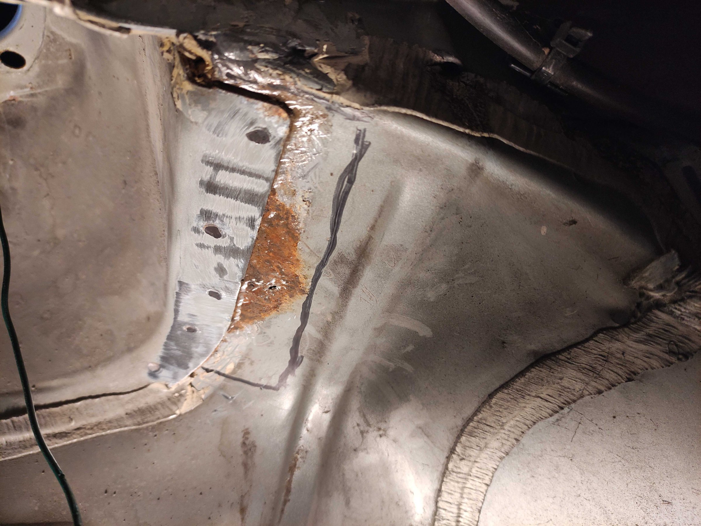

[ATTACH]204629[/ATTACH]
[ATTACH]204630[/ATTACH]
Rechtes, vorderes Radhaus ist wie die Schweller bereits "gesäubert" und versiegelt. So viel Rost gibt es also gar nicht mehr...
