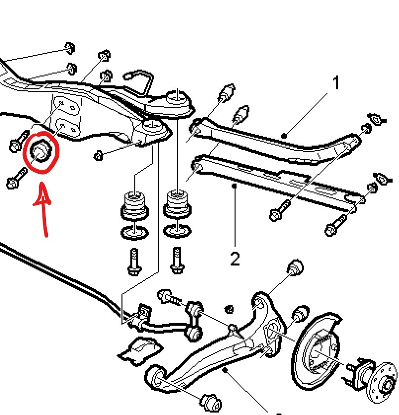

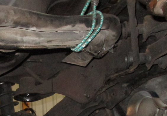

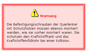

Etwas hat mich beim Zusammenbau der HA irritiert: Ich habe nur zwei "Hütchen" für die Schrauben der Lenker. Im Bild im WIS sind nur unten welche montiert:
Bei meinem 9-5 waren beide auf der Beifahrerseite montiert. Auf der Fahrerseite gar keine...
:confused:
Mir ist nicht bekannt, dass da jemals was an der HA gemacht wurde. Ist wahrscheinlich nicht so wichtig, dass es nur zwei sind, aber seltsam finde ich das schon.
:hello:
Die sind als Schutz für den Tank gedacht:
(Muss ich aber auch nicht verstehen - der Tank sitzt schließlich davor, kann also nur das Tankrohr gemeint sein...)
Bei meinem auch nur rechts verbaut:
[ATTACH=full]191023[/ATTACH]

die Trolle wieder...als ob die Hütchen irgendwas schützen könnten, wenn da ein deftiger Treffer kommt :biggrin:.
Aber so waren sie in Schweden...Vorsicht ist die Mutter der Bierkiste:top:
Es gibt ja auch nicht so deftige Treffer:tongue:
Wenn es das Tankrohr auf den Hilfsrahmen drückt, steht der Unfallgegner doch schon min. 20cm im Kofferraum. Ich würde das dann schon als heftigen Treffer einordnen....
Na ja, vielleicht reicht dafür ja auch schon ein unglücklicher Trefferwinkel von hinten rechts auf den Bereich der Einfüllöffnung...
Aber letztlich egal, ausprobieren will ich das nicht :redface:, und ein Problem, das wieder so zu montieren wie es Saab mal (warum auch immer) gedacht hat, gibt es glücklicherweise ja auch nicht. :rolleyes:

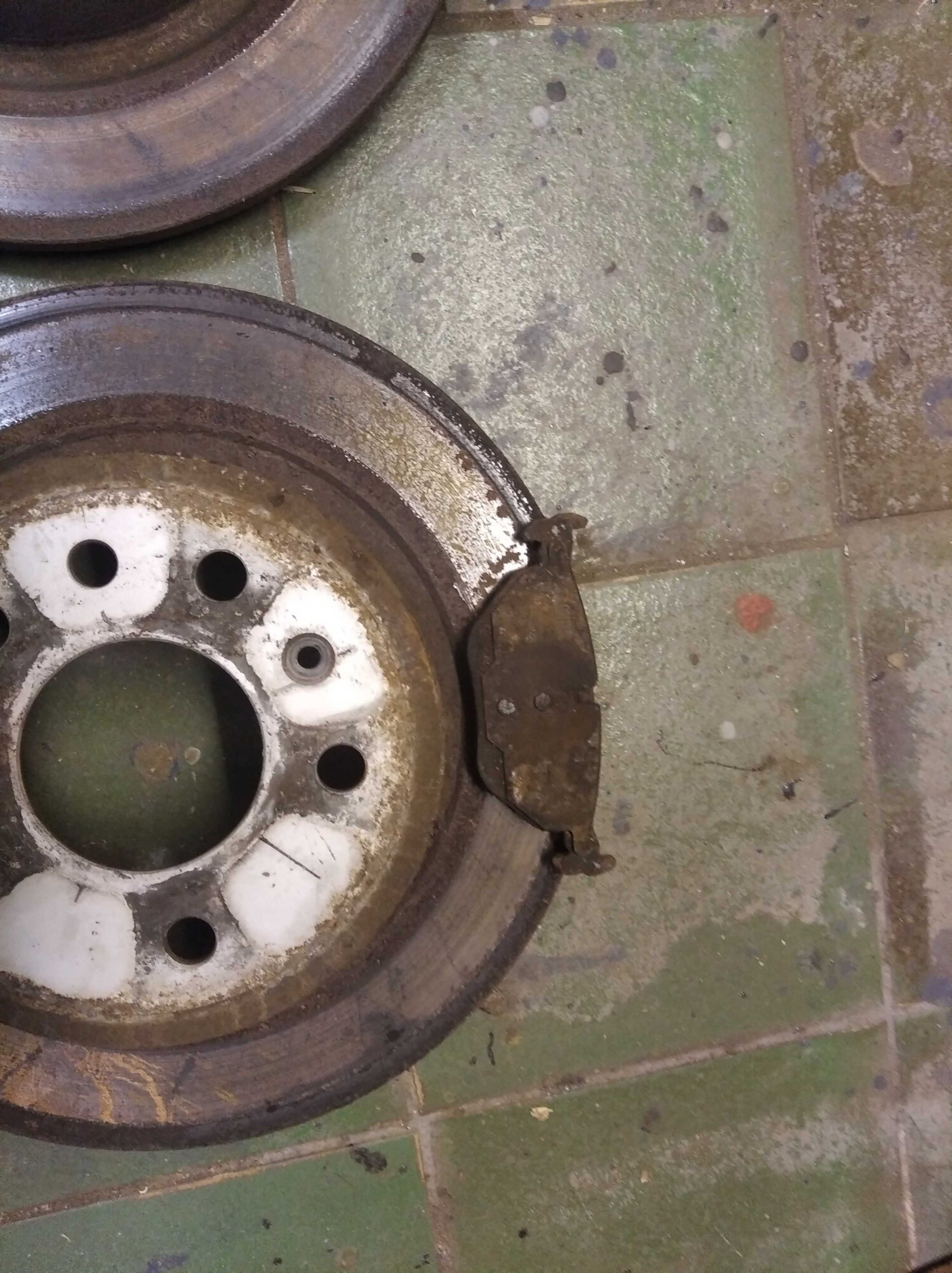

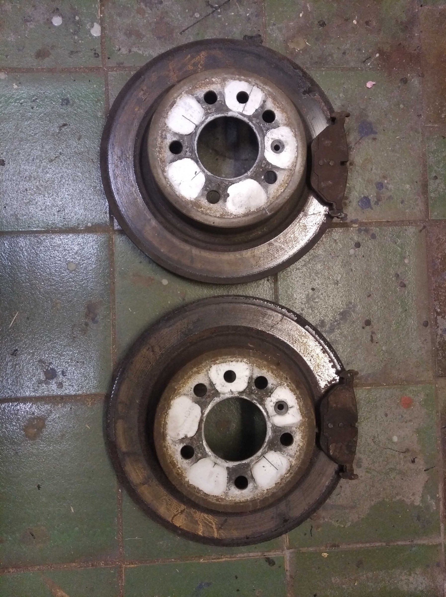

Also das Tragbild der HA-Scheiben war echt besch... Montage der HA-Bremse (Scheibe und Beläge) war eines der letzten Dinge, die eine Werkstatt an dem Auto gemacht hat. Tja, Time is Money :eek:

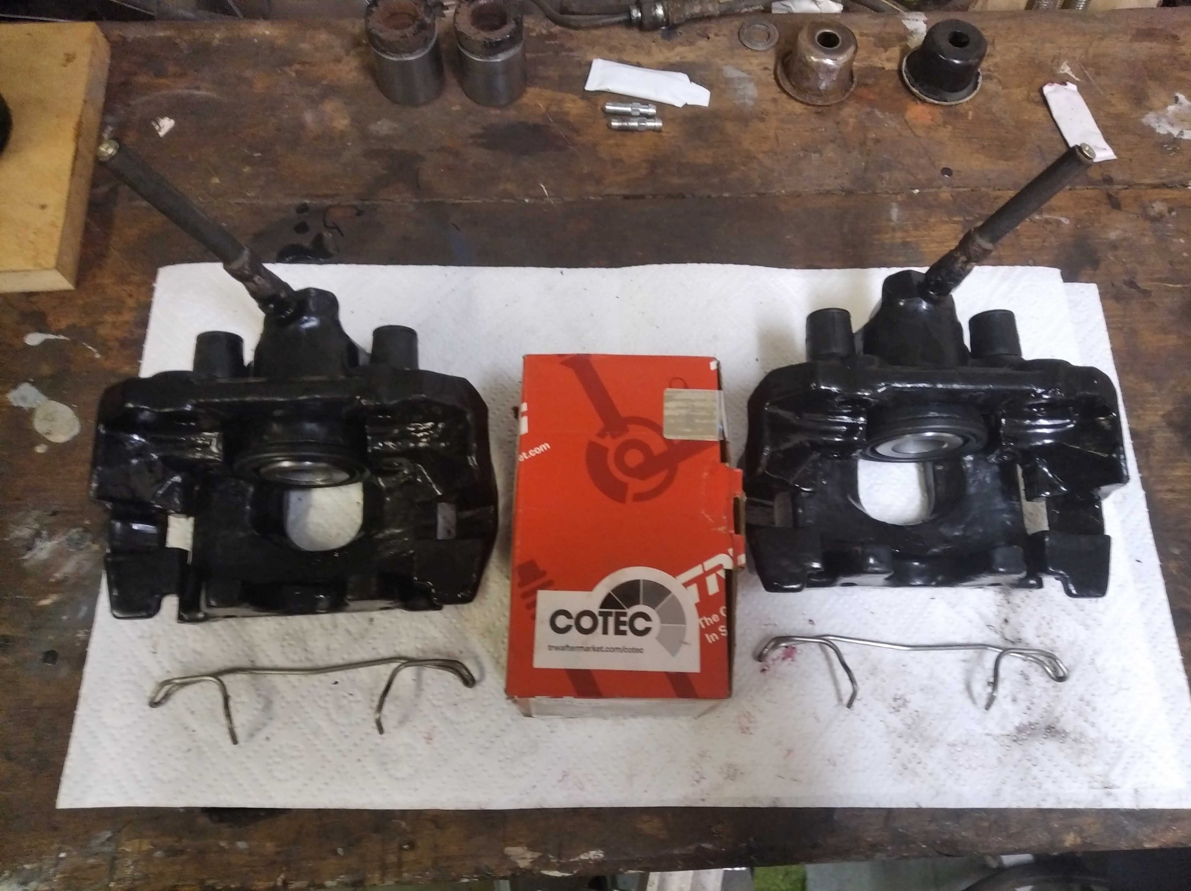

Neue Scheiben sind auf der provisorisch montierten Hinterachse bereits drauf. Dem Rest sei eine "Kur" gegönnt:
Auf der linken Seite erkennt man Schmierstoff für die teile und den Monteur :biggrin:

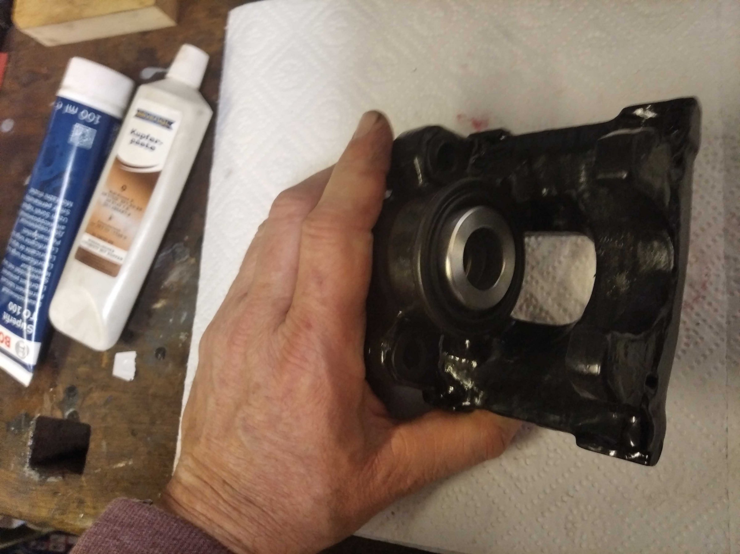

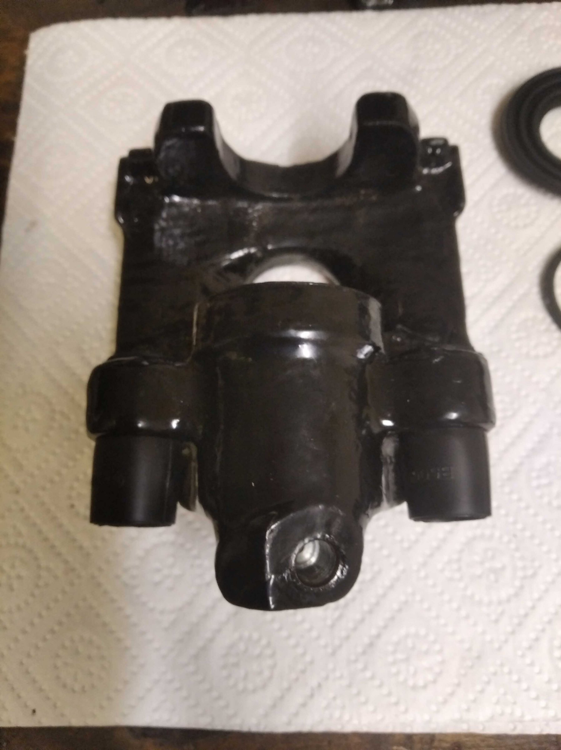

Die Sättel hab' ich grob entrostet (was 'ne Sauerei) und eingepinselt. Sieht hier auf den Bildern besser aus wie im Original...

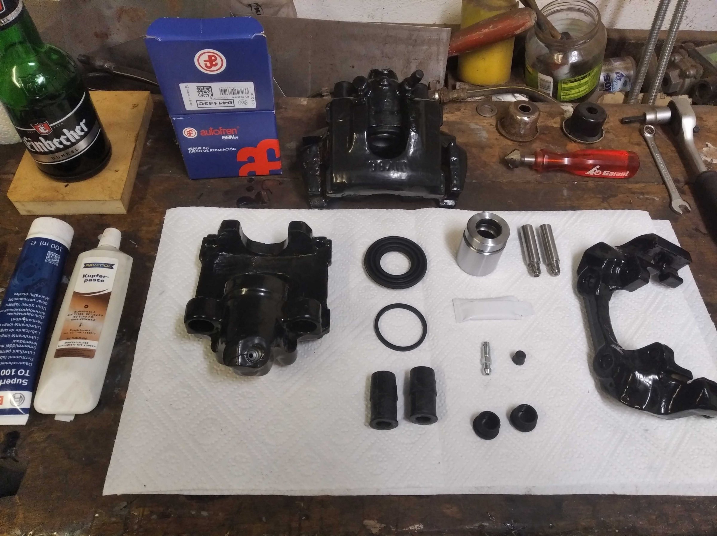

Zuerst hab' ich die neuen Hülsen eingesetzt:

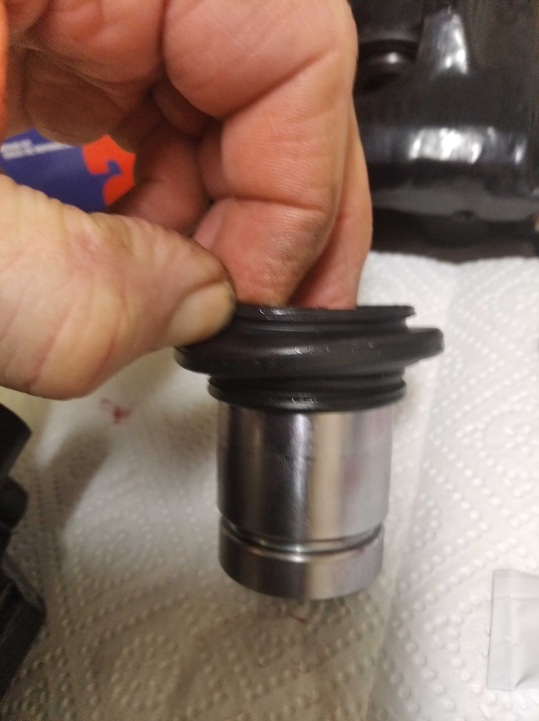

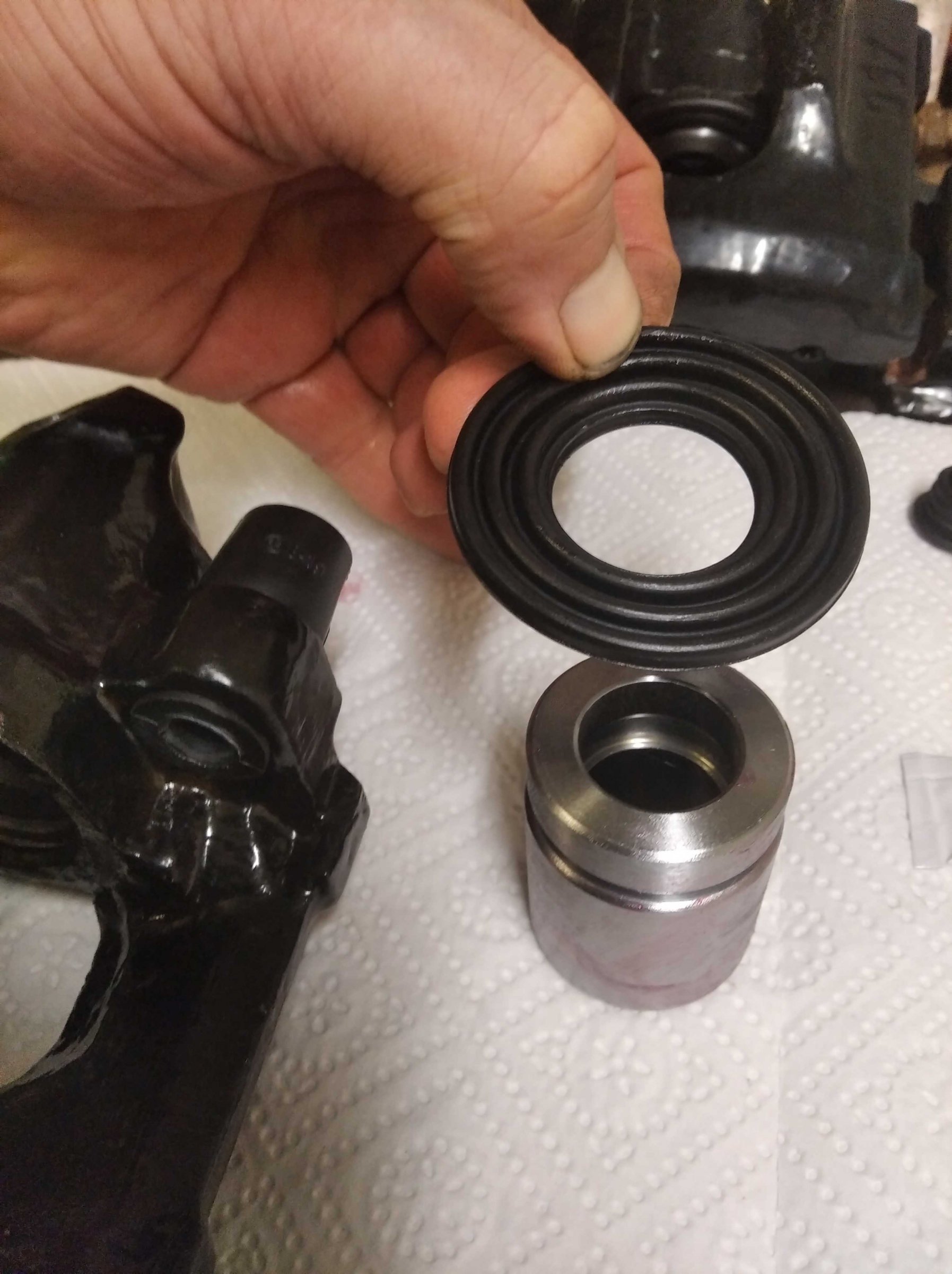

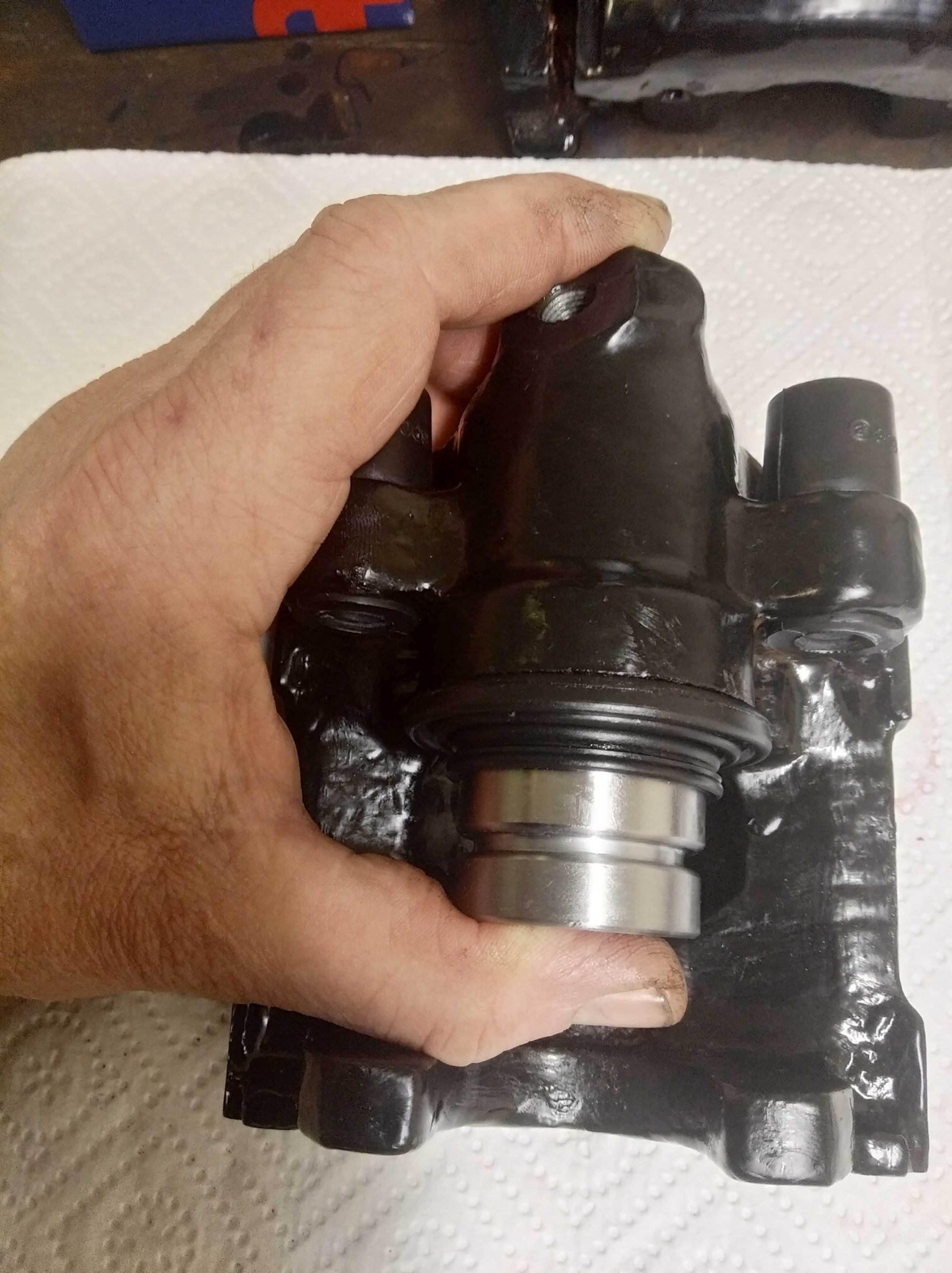

Und dann fing ich an an meinen Fähigkeiten zu zweifeln. Es gelang mir nicht Kolben und Staubschutzmanschette zu montieren :mad:. Manschette zuerst, dann Kolben: geht nicht! Manschette an den Kolben, diesen einsetzen... DANN bekommt man die Manschette nicht in die Nut :hmpf:...
Lösung: Man muss die Manschette über die Nut weiter nach unten ziehen, bis sie fast wieder abrutscht. Dann muss man die Manschette in die Nut fädeln (ohne das das Ding vom Kolben abrutscht) und den Kolben einsetzten.
Wenn man den Kolben fast komplett eingeschoben hat, rutscht die Manschette in die Nut:

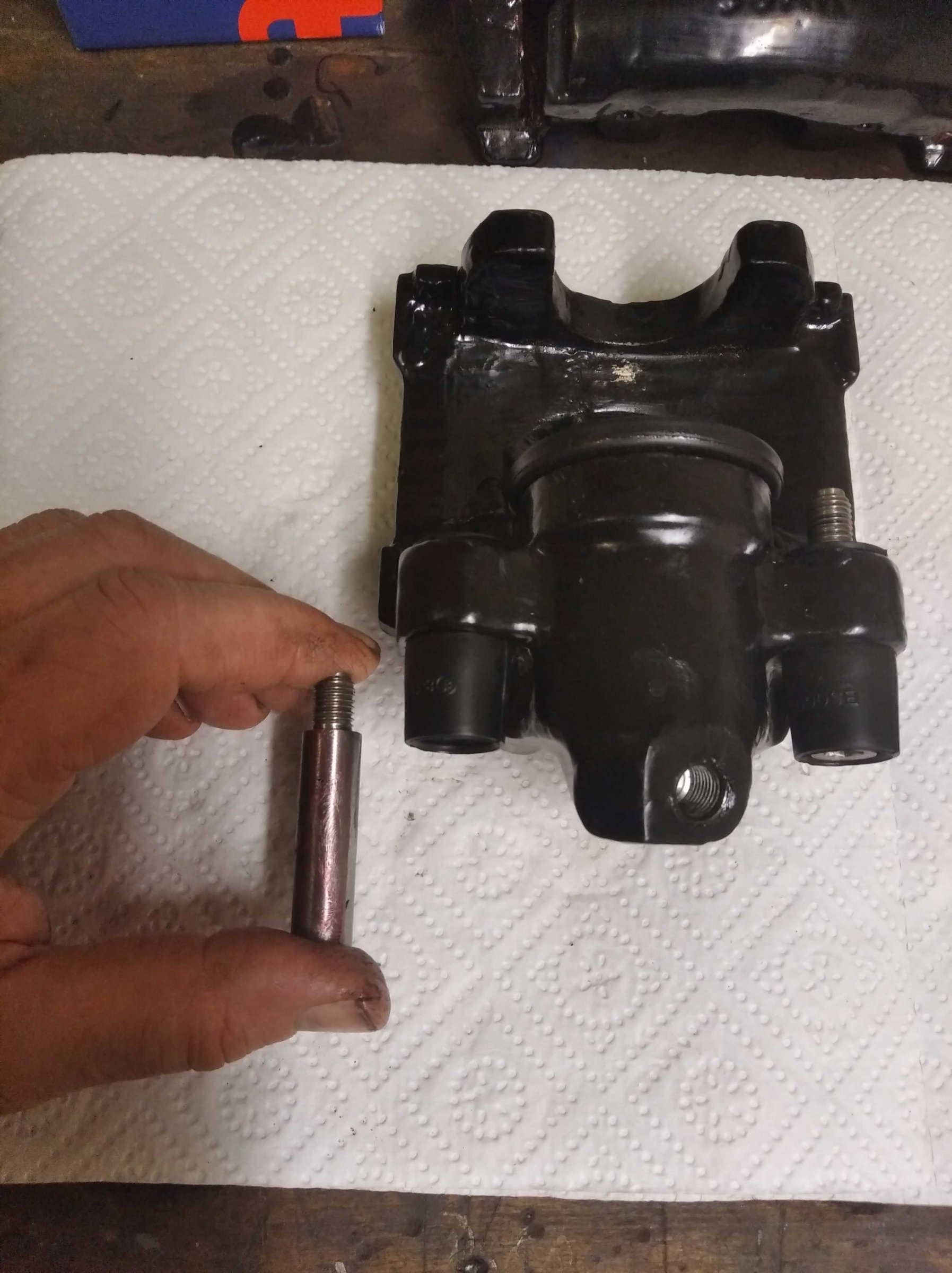

Bolzen gesäubert, gefettet und eingesetzt:

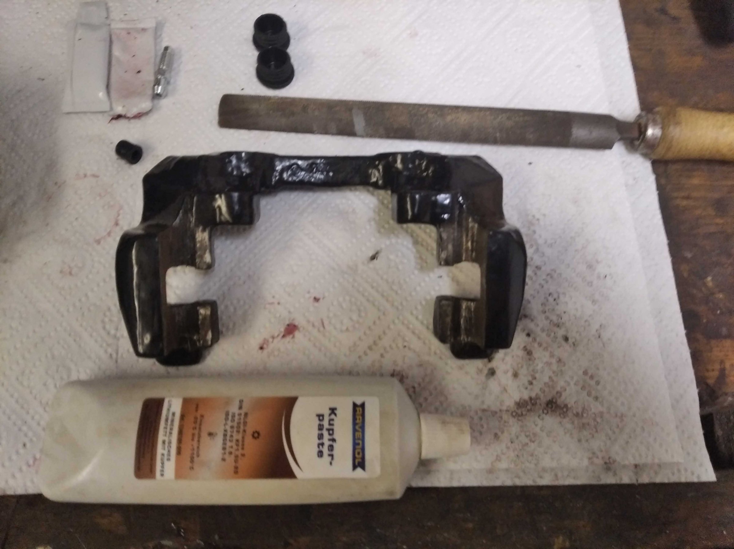

Der Eigentliche Grund des miserablen Tragbilds liegt wahrscheinlich eher hier:
Aus Zeitgründen werden die Flächen für die Beläge einfach nicht richtig sauber gemacht. War beim Bulli meiner Frau auch so. Und ja, ich benutzte ganz "old-school" Kupferpaste. Hatte nie was zu beanstanden. Funzte immer.

Weiter:

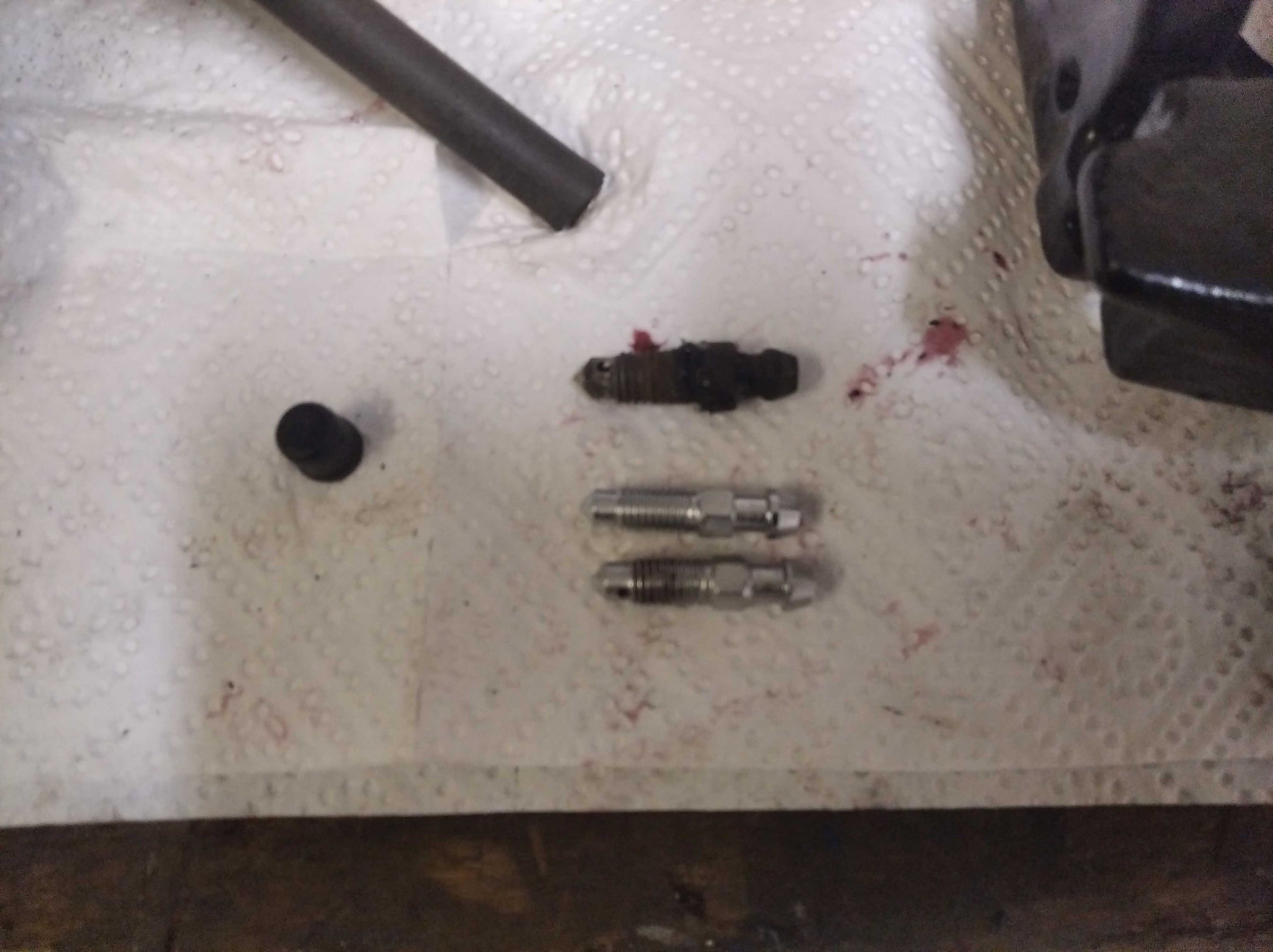

Blöd war, dass die Entlüfter aus dem Kit zu klein sind:

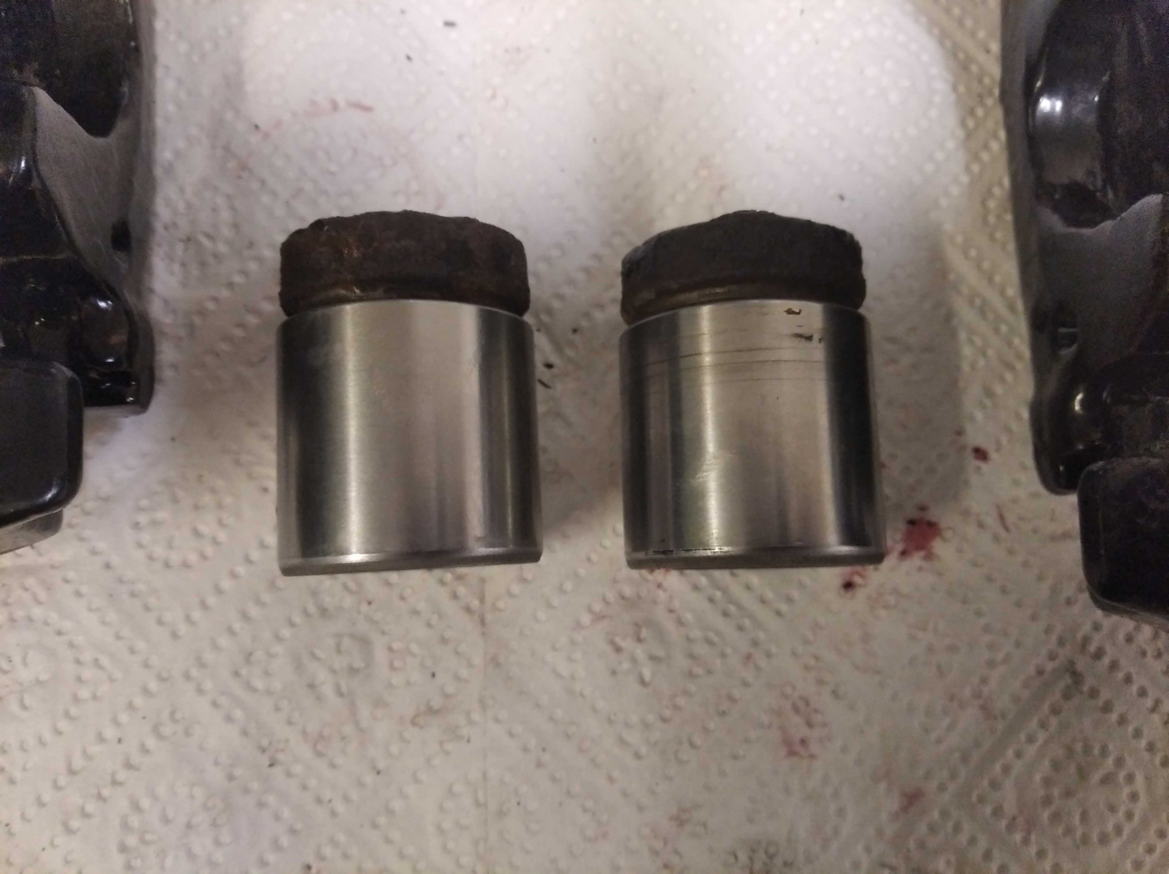

Die Kolben sahen gar nicht mal so schlimm aus. Für das Tragbild waren sie wahrscheinlich nicht verantwortlich....
So, alles "fäädisch":
Bremsbeläge auch da. Der Kram wartet eigentlich nur darauf, dass es weitergeht...

Kolben hast du neu genommen? Sieht aus der Ferne jedenfalls so aus, als wäre das noch nicht bötig gewesen.
Die alten Kolben sehen doch noch gut aus, hätte man weiter verwenden können. Aber neu kostet ja fast nix, schadet nicht da neue zu nehmen.
Entlüfter schaue ich immer, was verbaut ist. Und bestelle dann nach Bedarf.

Und ja, die alten Kolben hätten es auch noch getan. Hab' ich ja eigentlich so darstellen wollen...
...nur ein solcher Kit kostet keine 10€ und man hat alle relevanten Teile ersetzt. Schadet sicher nicht.
P.S. Die Kolben werde ich weiter verwenden: Die werden zu Hülsen um BMW M43-Nockenwellen für den BMW M40 zu adaptieren. Aber das ist eine andere Geschichte in einem anderen Forum.... :biggrin:
Ja, die Führungen werden gerne vernachlässigt. Genauso wie die Bohrungen im Sattel, wo die Gummiführungen für die Gleitbolzen rein kommen. Sind die innen durch Rost "verengt", dadurch klemmen dann die Gleitbolzen und der Sattel arbeitet nicht frei. Ist offenbar auch ein gern übersehener Effekt bei ATE-Sätteln. Zumal es dafür sogar ein "Spezial-Werkzeug" von ATE gibt. Im Grunde eine Stahlbürste für die Bohrmaschine, mit der man diese Bohrung wieder frei schleifen kann. Wofür man aber kein Spezialwerkzeig braucht. ;-)
Hab' ich hier mit einer profanen Rundfeile erledigt. :rolleyes:
