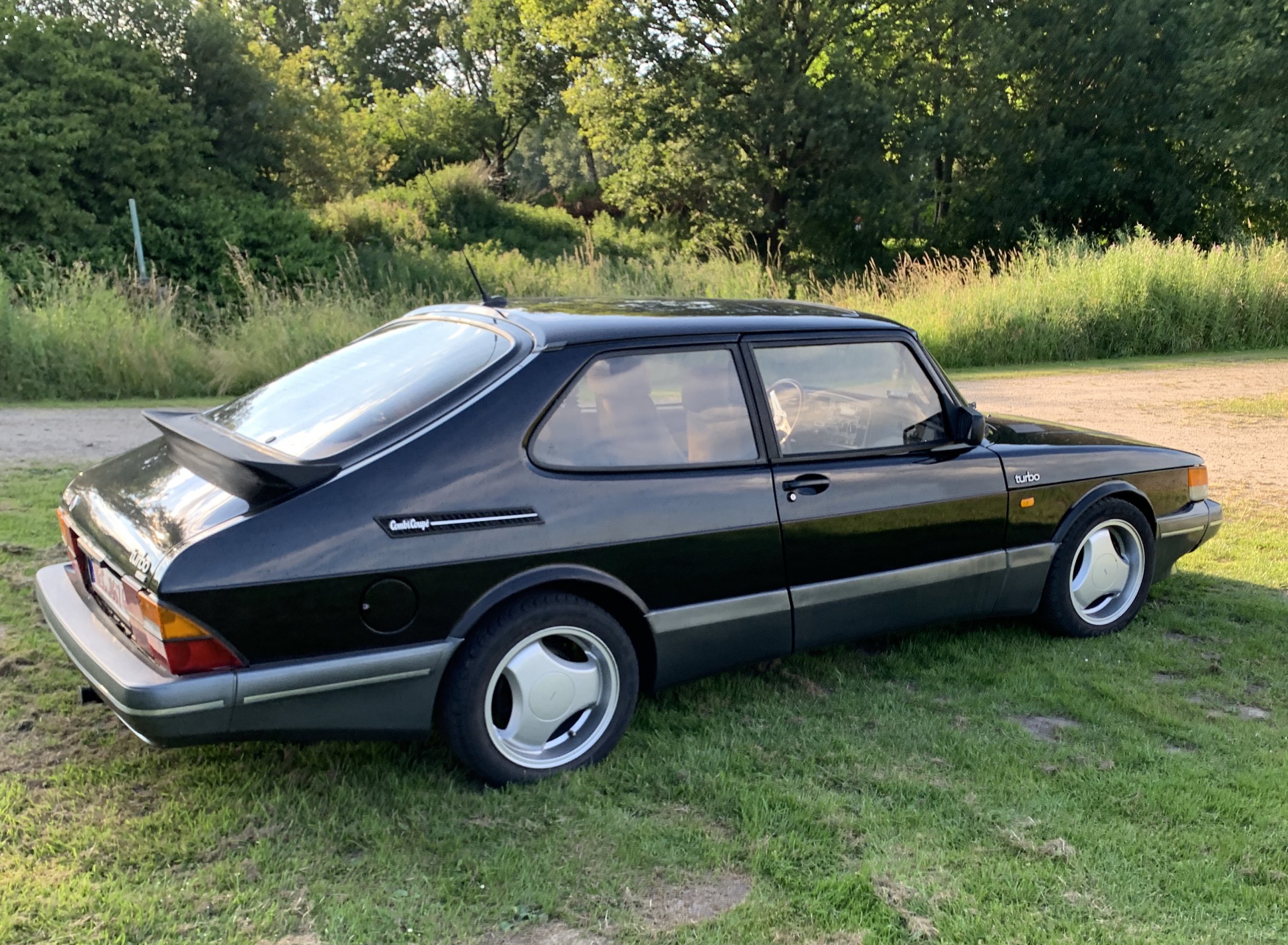

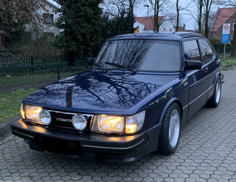

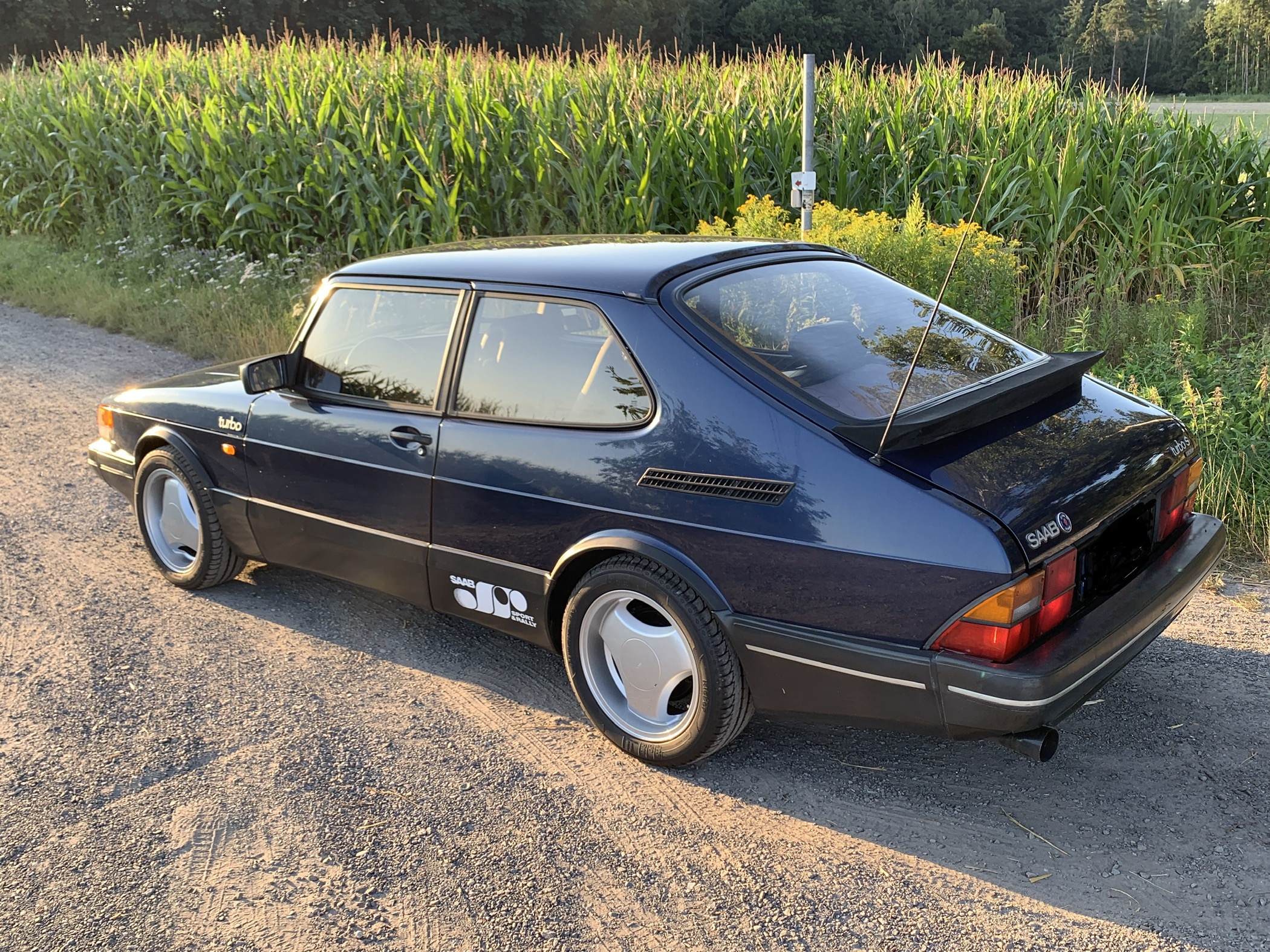

Zwei schwarze und zwei blaue Saab. In vier unterschiedlichen Höhen. Kein Saab hat die originalen Federn verbaut. Die Autos standen alle vorne viel zu hoch. Der blaue DI-S (mit den Zusatzbrennern) ist zu tief. Der schwarze 16 S (CombiCoupe) fährt auf der Autobahn am Besten, aber in der Stadt sehr hart.
