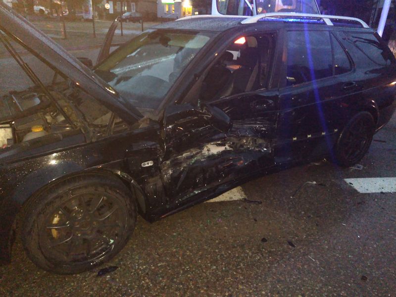

am letzten Donnerstag ist mein Aero SC im ungleichen Kampf mit Audi A5 Coupe zum Opfer gefallen:Avarijasnaruzhi.jpg.4f3e0baf7ce9e595e1f09638bc733567.jpg Avarijaiznutri.jpg.f22dccec00f61bfcf34e1bcf512b0572.jpg
Es ist ein Totalschaden, weil Karosserie nach dem Unfall krumm ist. Ich bin zwar nicht der Unfallverursacher, das macht die ganze Sache für mich nicht leichter. Mein Auto steht jetzt in eine Scheune nicht weit von litauischen Grenze in Polen. Ich habe leider Gottes weder Schutzbrief noch bin ich bei ADAC. ob die gegnerische Versicherung die Transportkosten übernimmt muss mein künftiger Anwalt klären und den muss ich noch finden. Ich habe RA von meinem Bruder angeschrieben, der ist bis Montag in Urlaub und wohnt noch dazu in Bremen, ich bin in Stuttgart zu Hause.

ich habe nach dem Unfall mein Auto einige Hundert Meter in eine Garage gefahren. Motor ist nach einer Sekunde ohne Check Engine angesprungen, Lenkrad war gerade, Auspuff hat sich ganz normal angehört. es ist kein Öl, Kühlwasser oder Transmission-Öl ausgelaufen. Selbst der Glas im linken Außenspiegel ist heil geblieben.
Aus diesem Grund spiele ich mit dem Gedanken, eine "neue" Karosserie in guter Verfassung zu finden und alle Teile von meinem Auto ins "neue" einbauen zu lassen.

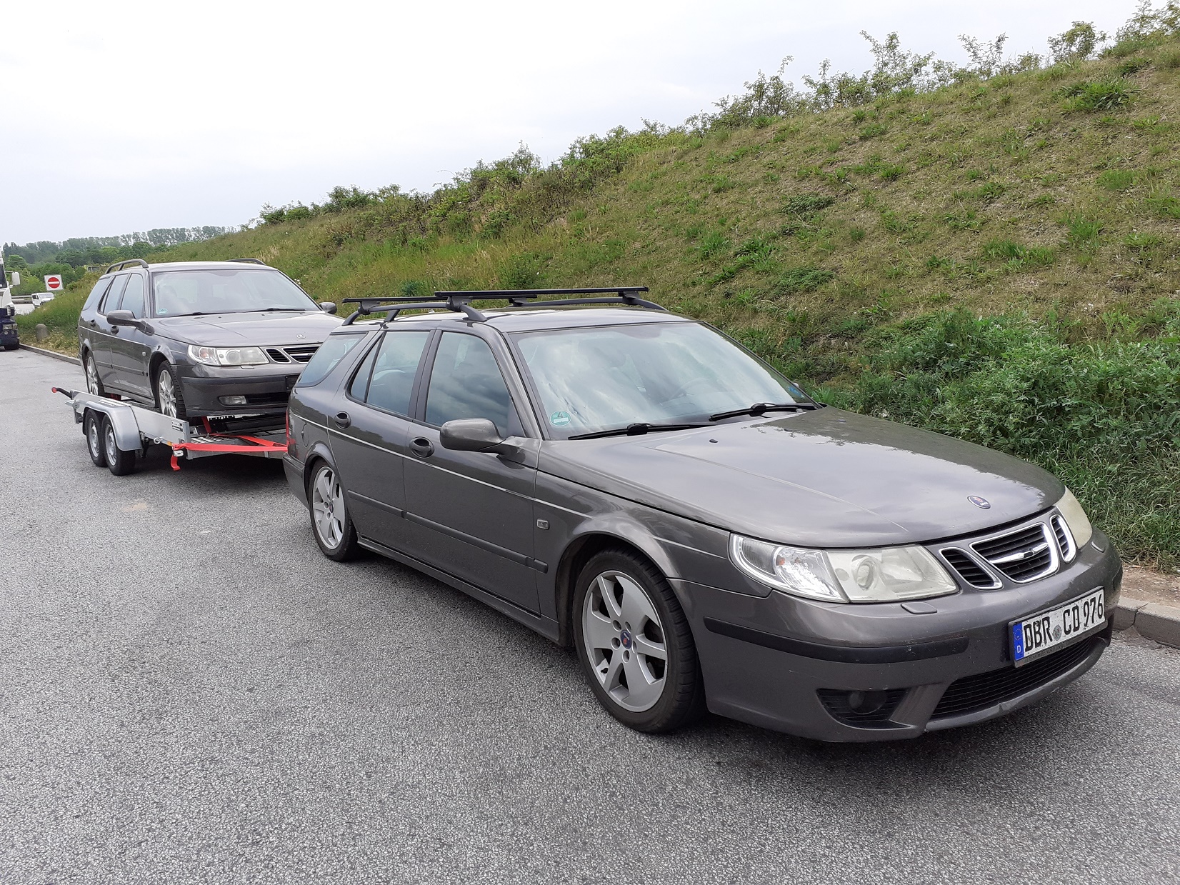

zur letzten Frage: Ich habe einen Annssems Autotrailer mit 335 Kg Eigengewicht, der kann hinter einem 9-5 auch einen 9-5 ziehen.
Berni, danke:) das heißt ich könnte mein Auto auch selbst holen ... :)

Da die Scheibe noch ganz ist, würde ich vermuten, dass sich der Schaden nur auf den Schweller und die Türen bezieht.
Aber ich bin nicht vor Ort und natürlich auch kein Gutachter.
Aber es wäre eine Überlegung wert.
Begutachten lassen- Restwert nehmen und die Kiste dort aufbauen lassen.
Können kann, nur dürfen darf er nicht.
SC wiegt 1800kg, Anhängelast sind 1800kg...
Vielleicht findet sich ja ein Transporteur, der den 9-5 kostengünstig nach D mitnehmen kann?
Da fahren doch ständig Transporter aus Polen und dem Baltikum nach D, um dort Autos zu kaufen für den Export nach dorthin. Auf dem Weg nach D dürften die meistens leer fahren. Da wären die für einen kleinen Zusatzverdienst doch bestimmt nicht abgeneigt...
Ziehen darf er 1800 + 4,9 % = 1888 kg
Meiner wiegt: 1680 (lt. Zulassung)
Abzüglich leerer Tank: 70 kg
Batterie 30 kg
Ersatzrad 25 kg
Kühlwasser, vielleicht ein Sitz? 80 kg
es geht...

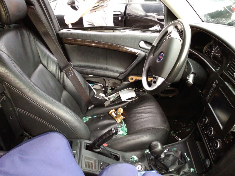

Sorry für die Zwischenmeldung...aber hätte man nicht erwarten sollen, dass sich bei dem Schadensbild auch der Seitenairbag öffnen hätte sollen?
Das hätte ich auch erwartet.
das hätte auch ich erwartet. ich habe ja nach dem Unfall mein Auto einige hundert Meter gefahren. dabei gab es Meldung auf dem Tacho, dass sich Airbag ausgelöst hat. tatsächlich hat er das nicht getan. ich habe mich deswegen mit dem Kopf leicht gegen B-Säule gestoßen. Hat ein Paar Tage ein wenig weh getan und die Stelle wie eingeschlafen angefüllt, sonst war nichts. war ganz komische Geschichte:)
Welcher Airbag das ist, kann (und sollte) mit dem Tech2 ausgelesen werden. Möglicherweise ist es der Gurtstraffer, der auch als Airbag im System geführt wird.

A-Säule hat einen leichten Knick am Blech, Windschutzscheibe ist gesprungen. Auf diesem Bild sieht man das nicht. Im Kofferraum Links und Rechts gibt es zwei kleiner Ablagefächer. Der Deckel von dem linken kann man im geschlossenem Zustand hin und her schieben, da hat sich ein 10 mm breiten Spalt aufgemacht. Man kann sicherlich auch diese Karosserie richten, nur nach meiner aktuellen Erfahrung würde ich so ein Wagen nie im Leben fahren. man weiß ja nie, was demnächst von links auf dich zukommt:)

Wenn du nicht gerade zwei linke Hände hast und die Substanz des "Spenders" stimmt, wirst du da wirklich günstig davon kommen.
Ansonsten würde ich mich erstmal fragen, ob der Transfer direkt notwendig ist.
Die B235E/L und B235R Motoren sind identisch. Nur der Turbo ist anders.
Du könntest also erstmal einfach schauen wie gut der neue 9-5 läuft, den Kettenspanner messen und die Pleullager prüfen (dabei die Ölwanne reinigen).
Wenn das alles stimmig ist, würde ich mir den guten Motoren bei Seite legen und in den 2.3t einen 15T Lader einbauen, Software kopieren und einfach fahren.
Kostenpunkt für so ein Upgrade liegt für dich nur bei Öl und Kühlwasser.
"Neu" kostet der Lader 150€ zzgl. 80€ für Leitungen - also auch nicht die Welt.
Ich schaue nach dem Brillenträger, frühere 9-5 kommen bei meinen Damen nicht gut an, obwohl mein persönlicher Favorit Aero SC aus 04-05 ist:) Die "Brillen" sind aber fast alle mit Laufleistungen bei knapp 200 tkm oder drüber. Die gepflegten kosten um 5-7 tausend €. Trotzdem, der Kupplungstausch wäre fast vorprogrammiert. Ich habe noch keine "Brille" mit FM57 gesehen, und nach dem ich dieses Getriebe in meinem Auto hatte - hab ich einfach kein Bock mehr auf FM55. Was bei Innenausstattung für mich jetzt auch unverzichtbar ist - beheizte und belüftete Vordersitze, und die Autos mit so einer Ausstattung sind mittlerweile auch extrem selten geworden... ich habe auch noch nicht den eingebauten Frontal-LLK in meinem Aero erwähnt ...
