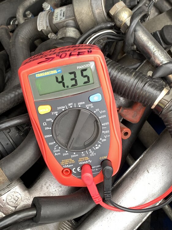

So, update :) : Die Batterie ist laut Tester neu und in einwandfreiem Zustand. Hat nach einer Woche Ruhe außerhalb des Autos noch konstant 12,9V.
Messung nach Ruhestrom ergab bei Zündung aus zwischen 6 und 16 mA. wenn ich die Sicherung der Uhr ziehe konstant 4,4 mA
(wenn ich nicht falsch gelesen habe)
Sind diese Werte im Rahmen?
Alles unter 100mA ist gut ;-)

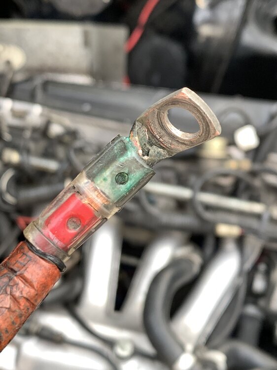

So sehen vereinzelt die Schuhe aus … in diesem Fall von Lima zum Anlasser… bischen viel Grünspan für meinen Geschmack.
Hm, wie soll am der Batterie mehr an kommen als zwischen Lima und Block. Jetzt miss mal die Spannungen zwischen Lima Masse/Gehäuse und Motorblock. Und dann den Plus Pfad von Linda Plus bis Batterie Plus. Für normal dürfen da nur kleine Spannungen auftreten, wenn sie Batterie geladen ist unter 0,1V.
Völlig egal, solange das Kabel nicht irgendwo gebrochen ist.
...was ich in diesem Fall ja doch vermute.
