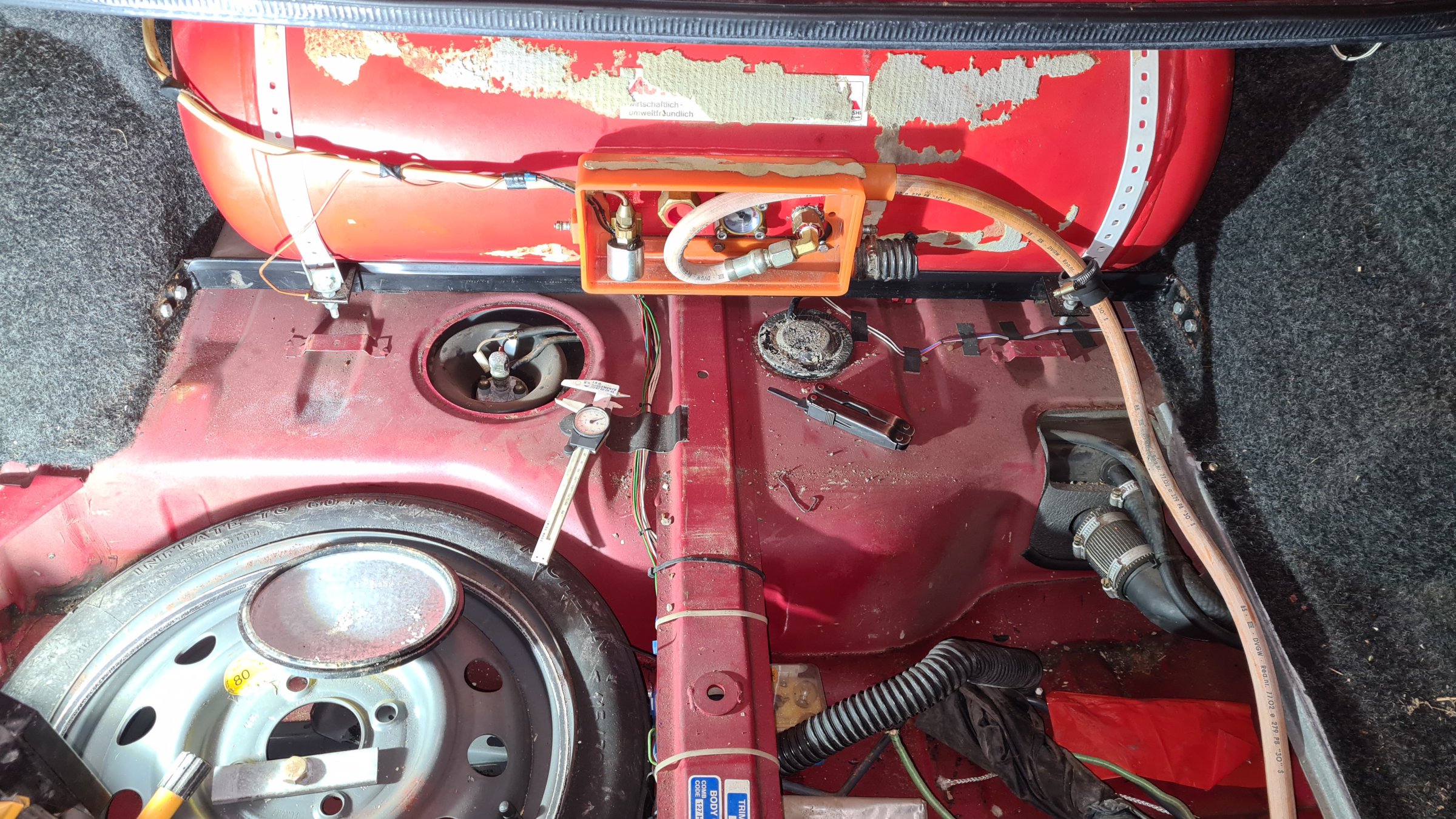

Ist dir bekannt wie voll der Gastank noch ist?
Nicht wirklich, glaube die Nadel von der Anzeige hat sich aufgehangen, da sie nicht zittert wenn man mal etwas am Tank wackelt.
Aber, das Problem hat sich gerade aus der Welt geschafft. Ich konnte den kofferraumboden unter dem Gastank rausziehen, und siehe da: die Abdeckung von der Kraftstoffpumpe liegt knapp hinter dem Tank. Fast so als hätte beim Einbau jemand mitgedacht...

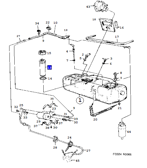

Nebenfrage: Wofür ist der Gummideckel rechts? Tankfüllstandsanzeige oder sowas? Hat ja auf jeden Fall was mit dem Tank zu tun, gehen aber nur ein paar Kabel raus.

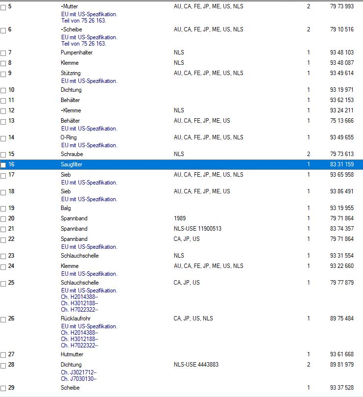

Das EPC sagt: Nummer 13, Kraftstoffgeber. Dein Tank wurde sogar farblich an das KFZ angepasst.
Für dich auch mal relevant. Das EPC ist oder eher war das Saab-Teileprogramm (EPC = Electronic Parts Catalog). Also hilfreich um genau solche Bilder wie oben zu finden oder bestimmte Teile mit original Teilenummern. Ebenso ist so vor einer Reparatur der Aufbau einfach ersichtlich. Unten hat ein Forenkollege das mal zusammengestellt.

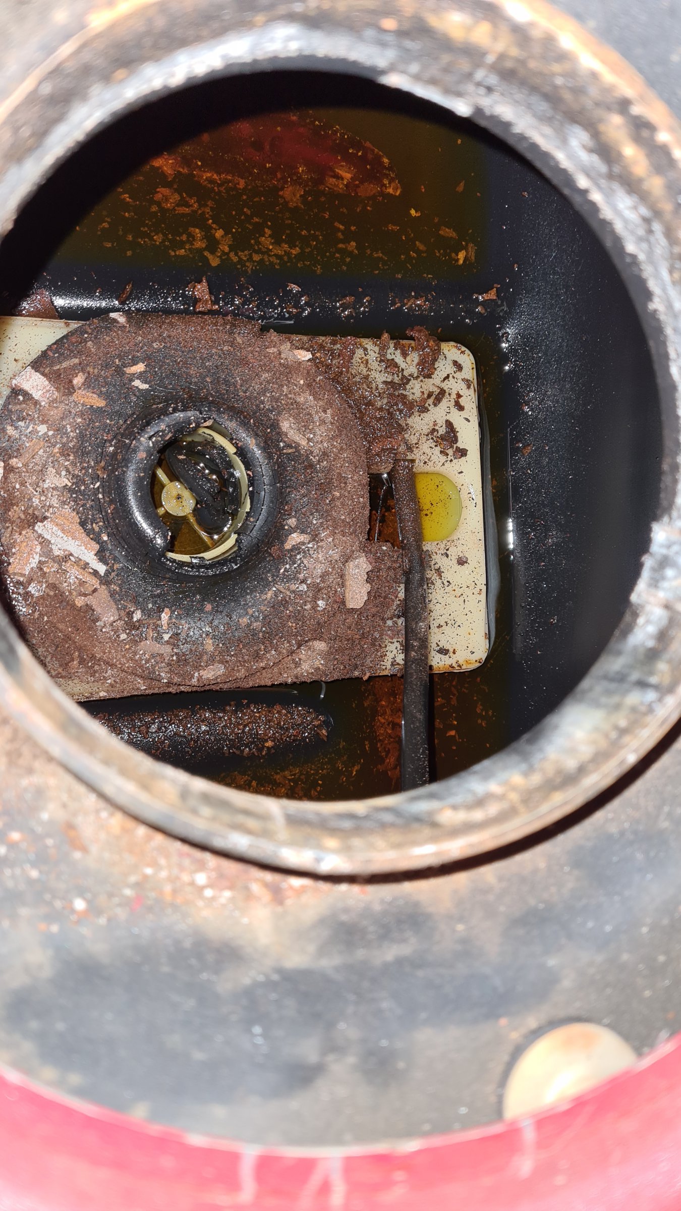

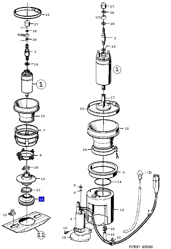

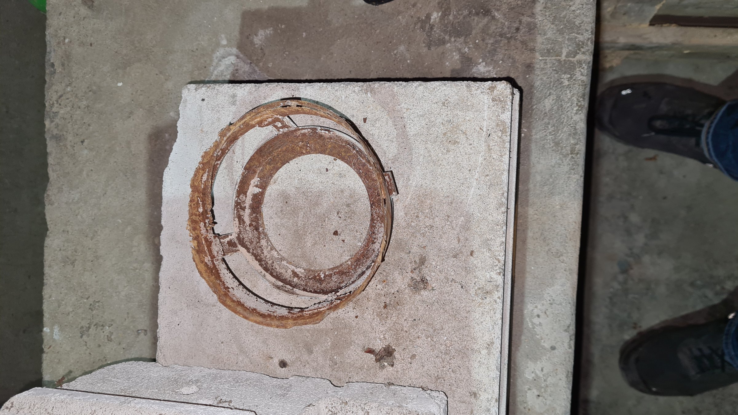

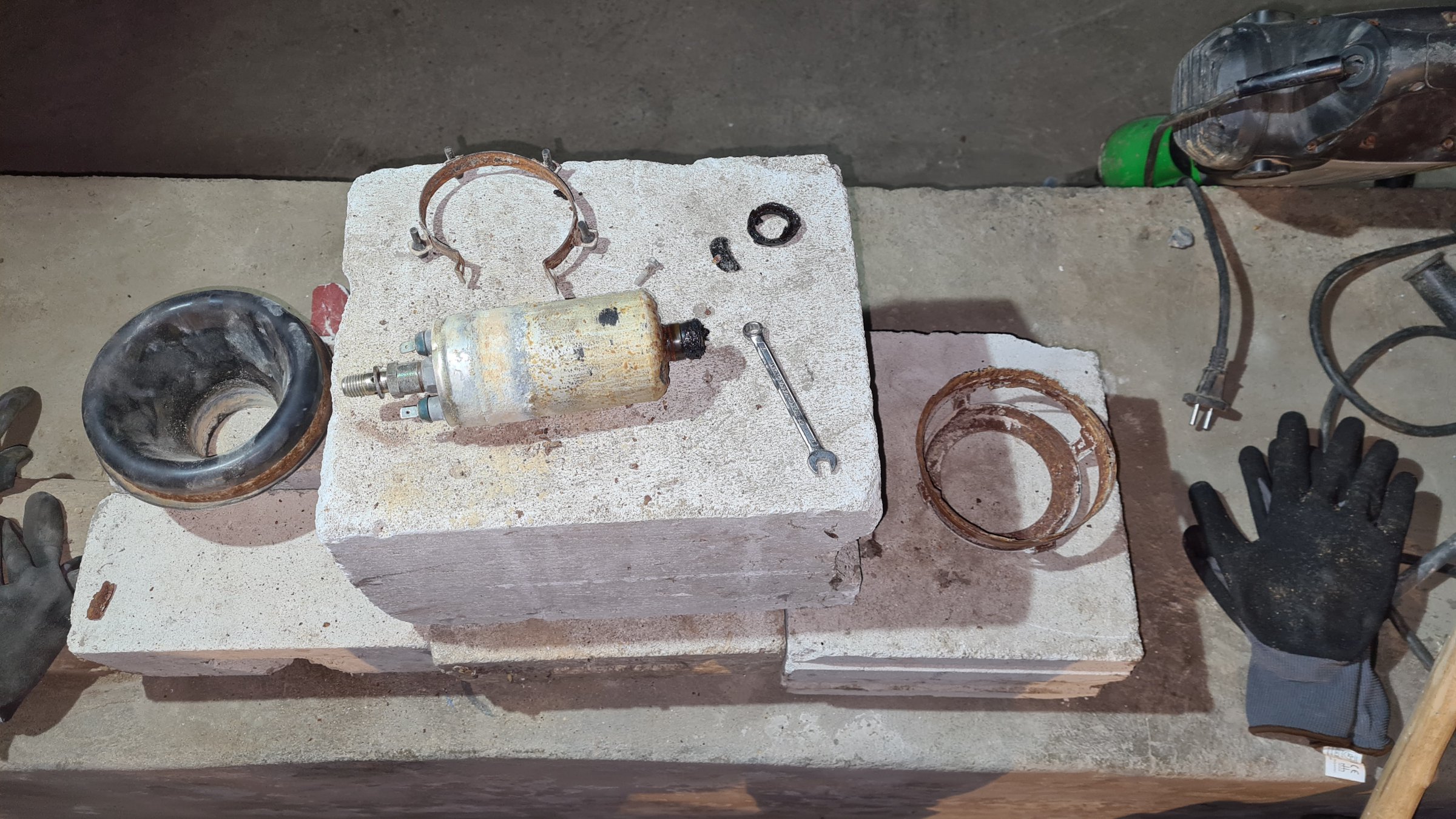

Soo, Pumpe ist nach einigem geringe jetzt draußen und zerlegt (Siehe Bilder). Das gummi ist wie bereits prophezeit konsistenztechnisch Lakritze. Gute Nachricht ist dass ich davon an der Ausgangsseite der Pumpe nichts sehe, die ist quasi neuwertig. Nun zum etwas größeren Problem. Die Halterung der Pumpe (2. Bild) hat sich dazu entschieden durch zu rosten, und sich stückchenweise im Tank breit zu machen (3. Bild). Der wird also definitiv erstmal komplett gereinigt werden müssen.
Das ist 9348103 Pumpenhalter, Verfügbarkeit weiß ich nicht.
Der ehemalige Gummi: 9319955 Balg (Nr. 19)

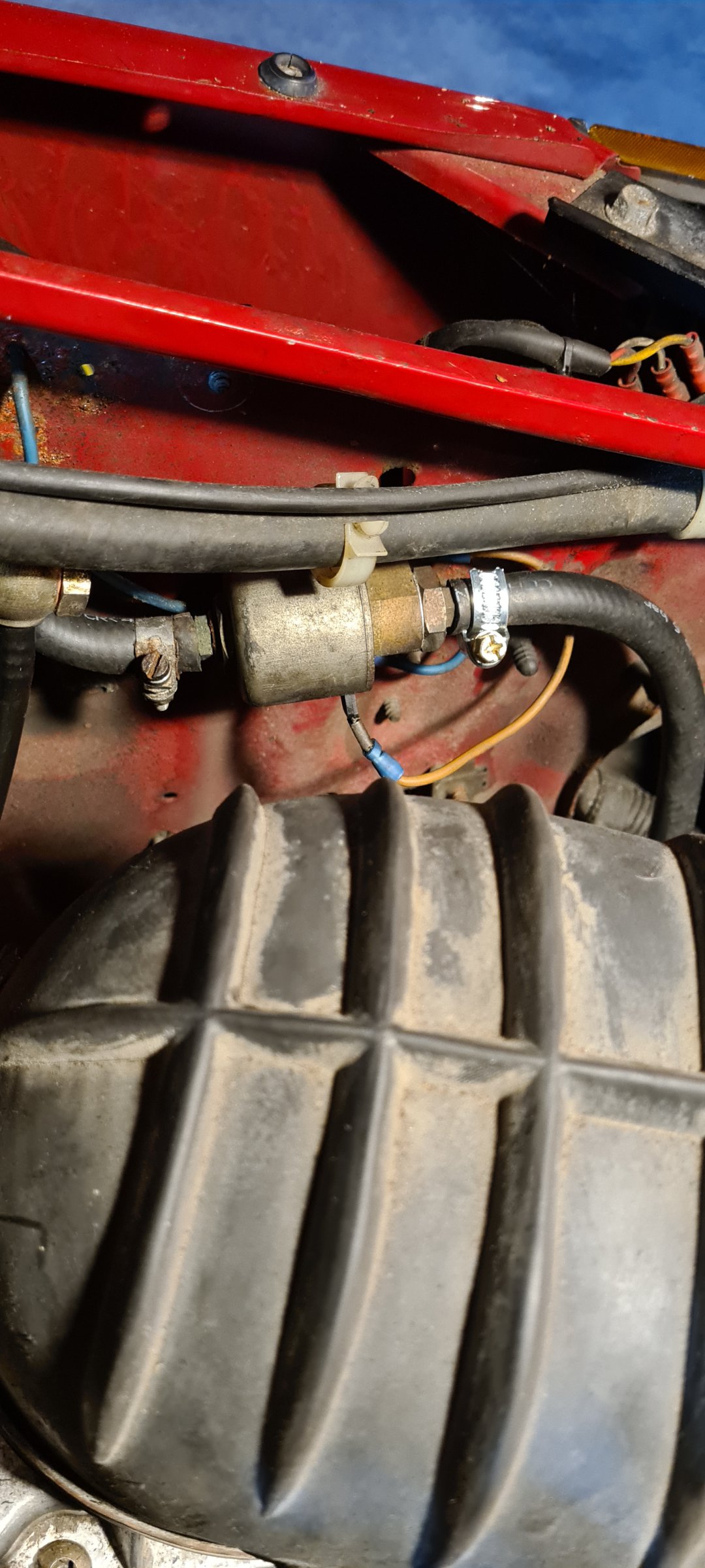

Ein paar nachträgliche Fragen zu gestern:

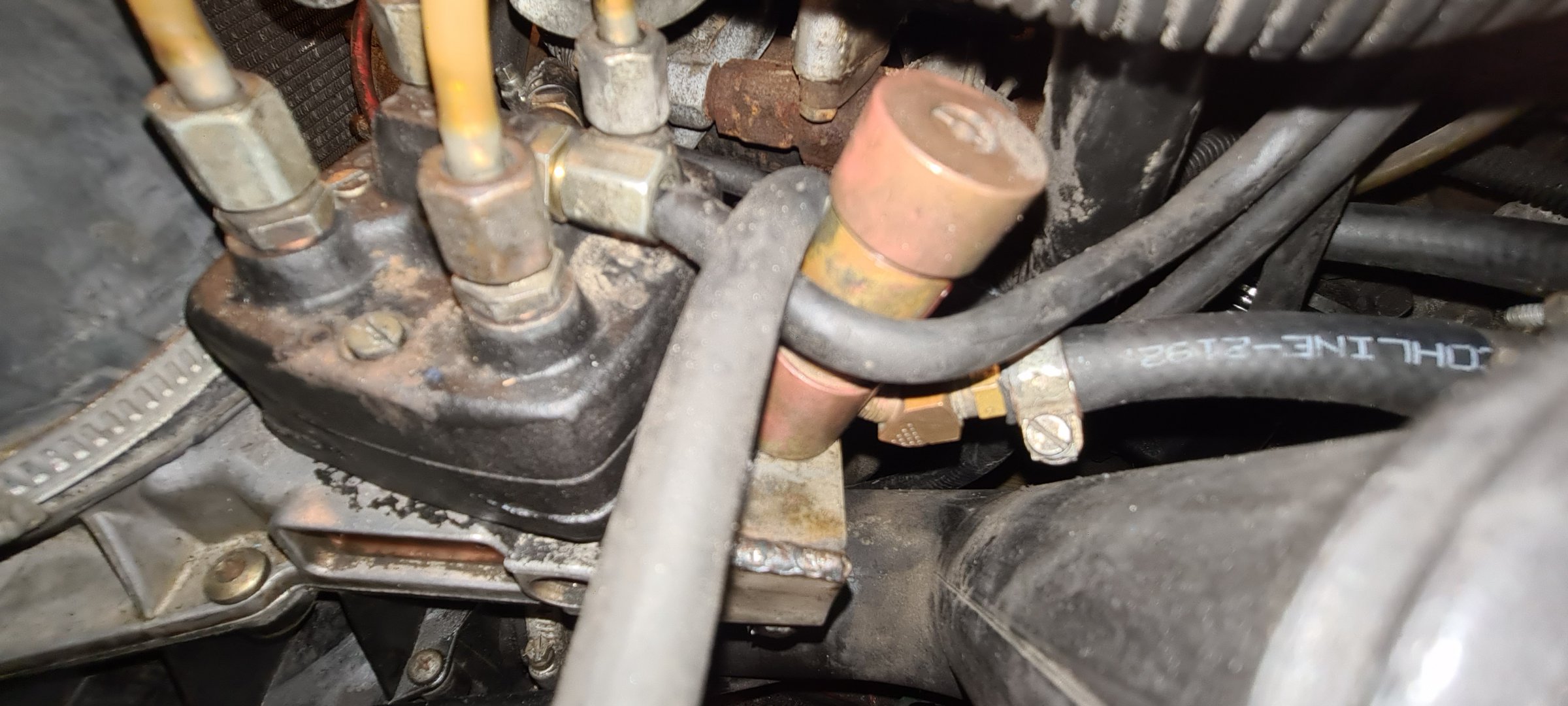

1. Was ist das Teil auf dem ersten Bild? Angebracht ist es an der linken Wand vom Motorraum, direkt vor dem Kraftstofffilter. Vom Einspritzverteiler aus gehen zwei Leitungen da durch, ebenso zwei Kabel. Magnetventil? Kann dazu in der Technischen Beschreibung nichts finden, einzige Vermutung wäre evtl das Magnetventil das von der Lambdasonde gesteuert wird? Bin mir aber gar nicht so sicher ob der Wagen einen Kat hat.
2. Was ist das kupferfarbene Teil auf Bild Nr. 2? Auf dem Foto etwas schlecht zu erkennen, angebracht am Mengenteiler hinter dem schwarzen einspritzverteiler. Rein geht ein Schlauch, der sich in zwei teilt. Ein Ende geht zum oder kommt vom Teil auf Bild 1, das andere denke ich zum Kraftstoffrücklauf am Verteiler. Das Ding selber wirkt scheinbar mit einer Art Bolzen auf das Gegengewicht von der Scheibe im Luftmassenmesser, und drückt diese hoch. Zu der Vorrichtung konnte ich im Handbuch rein gar nichts finden.
Hatte der Wagen mal eine LPG Anlage?
