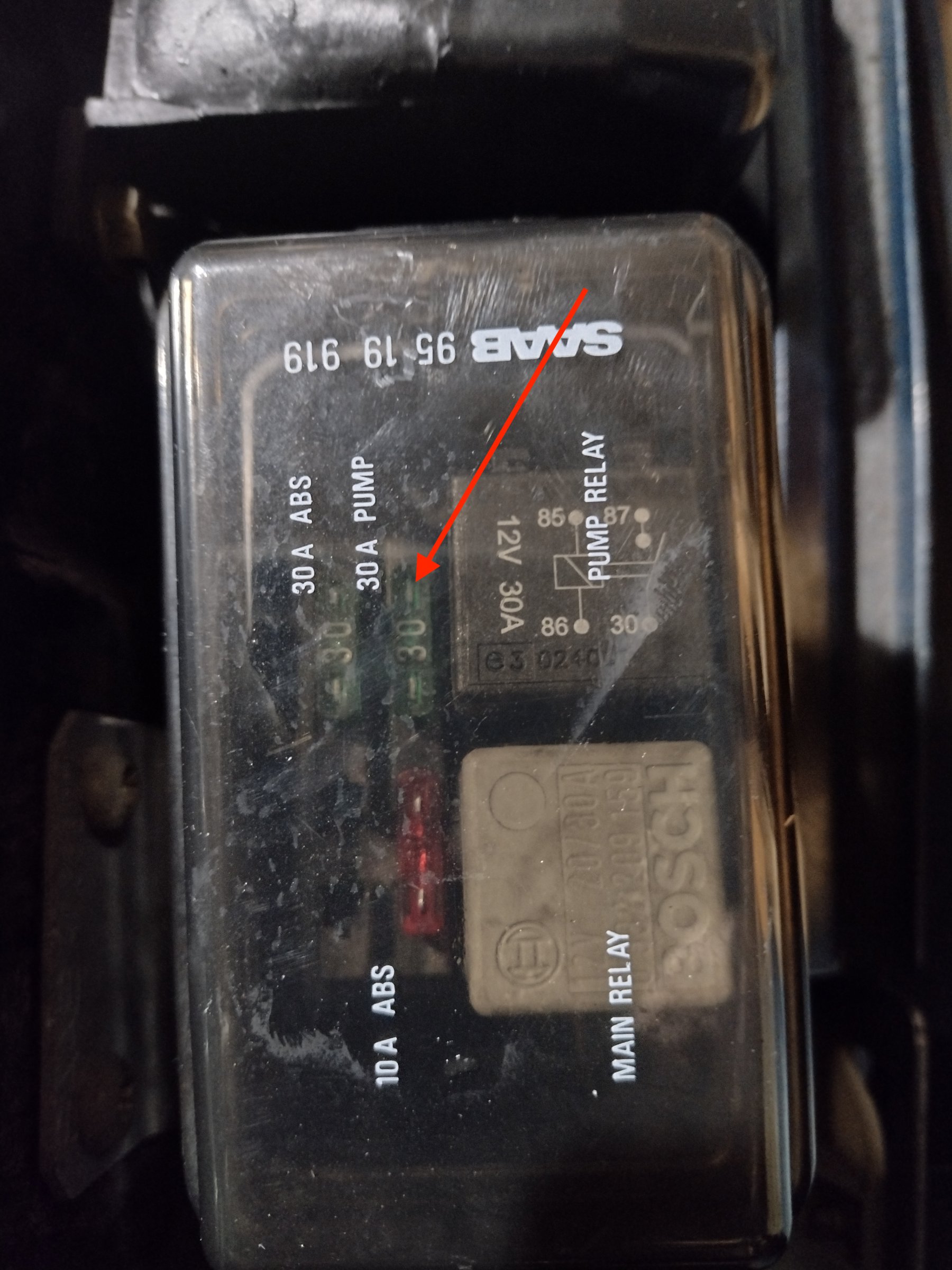

Lies mir keine Ruhe und ich musste nochmal gucken gehen. Und da habe ich doch einen zweiten, kleinen Sicherungskasten auf dem rechten Kotflügel übersehen. Und es war die Sicherung der Benzinpumpe. Wenn ich die ziehe, geht es von ca. 0,26 auf 0,05 A zurück (Immer mit dem preiswerteren Multimeter gemessen, absolut sind die Zahlen bestimmt nicht genau).
Vorher hatte ich aber auch die Lima vom Strom getrennt, damit sank die Entnahme von 0,26A auf 0,22 A. Und analog dazu auch die Entnahme der Benzinpumpe: Mit Lima und ohne Benzinpumpe die o.a. 0,05A. Ohne Lima und ohne Benzinpumpe 0,01A.

Lies mir keine Ruhe und ich musste nochmal gucken gehen. Und da habe ich doch einen zweiten, kleinen Sicherungskasten auf dem rechten Kotflügel übersehen....
Darin sind aber ausschliesslich Sicherungen des ABS.
Die Pumpensicherung ist im linken Kasten #30

Ok, dann habe ich wohl die Beschriftung "PUMP" falsch interpretiert. es ist also die ABS-Pumpe/Steuergerät?!
[mention=282]der41kater[/mention]: Was stört dich an der Aktion mit der Aufladung der Batterie? Ich habe diese nach einer ausgedehnten Reconditionierungsladung mit einem hochwertigen Ladegerät von Victron anschließend mit einem Belastungstester gecheckt. Verhielt sich vollkommen normal (vollgeladen: 12,72V, nach Entnahme von 6,2A noch 12,54V.)
ja.
Und nun, was kann ich noch tun, Relais auf Verdacht tauschen?
Hm, hast du das Relais denn mal testweise gezogen und geschaut ob das den gleichen Effekt hat? Und wenn ja den Widerstand zwischen den Schaltkontakten messen oder eben tauschen wenn vorhanden.
noch ein Update: Relais gezogen, Stromentnahme stoppt (sollte aus so sein, denke ich). Relais (einfaches schließer-relais) getauscht, Stromentnahme unverändert. Sobald ich die Batterie anschließe, "klackt" das Relais", es zieht an, also müsste der Steuerstrom dauernd anliegen (richtig so? Ich bin in Autoelektrik Autodidakt)
Den dicken Stecker am ABS-Steuergerät/-Pumpe habe ich gezogen, dennoch bleibt die Stromentnahme unverändert. Woher kommt denn der Steuerstrom für die ABS-Pumpe, biz. für das Relais?
