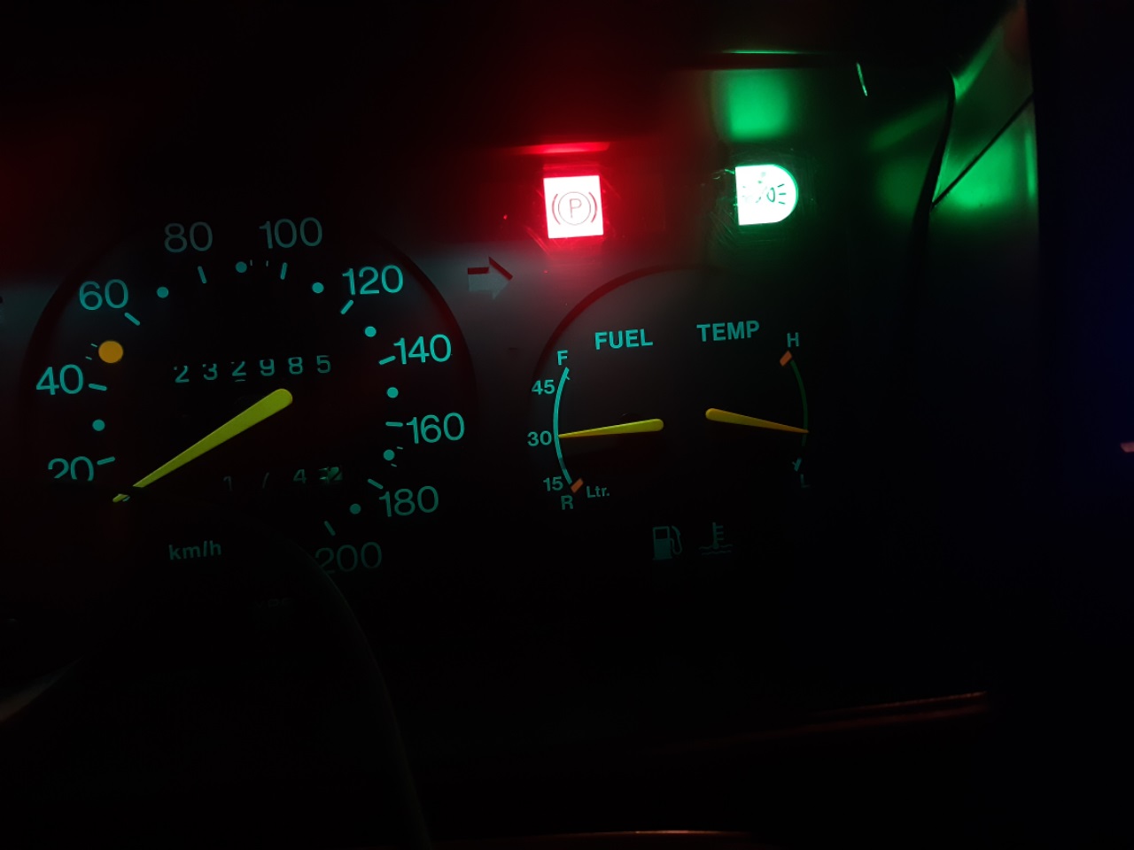

97er CSE:
ohne Sicherung 31 (Tagfahrlicht):
Lichtschalter auf 0 - keine Instrumentenbeleuchtung
Lichtschalter auf on - Instrumentenbeleuchtung bei Zündung an
mit Sicherung 31 (Tagfahrlicht):
Instrumentenbeleuchtung sobald Zündung an

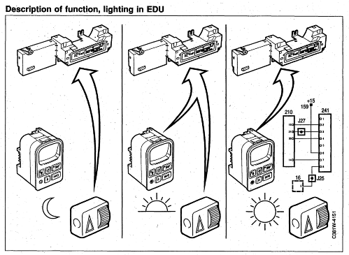

War jetzt wohl mein aktueller 9-5 und kein 9000er, aber ich kann mich noch dran erinnern, daß das EDU und SCC im 9000 bei Sonneneinstrahlung deutlich heller wurde, gesteuert durch die Photo-Zelle im SCC.
Kann mir vorstellen, daß beim Umklemmen der Instrumentenbeleuchtung diese Funktion gestört wird, also quasi abgeschaltet wird, und demnach diese beiden Instrumente nicht mehr zu lesen sind.
Ich finde es völlig ohne Sinn, die Instrumentenbeleuchtung bei Tag abzuschalten. Grade wegen meinen oben aufgeführten Argumenten.
Aber vielleicht stellst Du Dich [mention=15050]Jojoausmg[/mention] mit dem Auto mal in die tiefstehende Sonne und probierst es selber aus, ob der Tacho ohne Licht zu erkennen ist.
(mit Sonnenbrille garantiert nicht!)...wobei ich keine Sonnenbrille trage. Habe zwar eine mit passenden Stärken, die ich aber irgendwo verlegt habe. :smile:
Könnte mir vorstellen, daß Du anschliessend Deine Idee wieder ad acta legst. :smile:
Aber die Tachobeleuchtung und die Anzeigen sind doch zwei Paar Schuhe.
Die Helligkeit der (Hintergrund-)Beleuchtung der Instrumente wird AFAIK ausschließlich durch den Dimmer geregelt - die der Anzeigen in der EDU, wie du schon schriebst, durch die Photozelle in der Uhr.
In einem Übergangsbereich werden aber beide Eingaben kombiniert. Was das für einen Einfluss hat, wenn der Dimmer fehlt, müsste man ausprobieren, aber tagsüber, wo du es hell haben willst, sollte sich das nicht auswirken.
