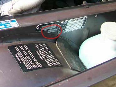

Oft ist die ABE auf einem kleinen Aufkleber in der Nähe des Typenschilds angebracht.
So jedenfalls war es bei meinem 900er aus Österreich.
Gibt es die auch woanders? Bei mir gibt es diesen kleinen Aufkleber nicht.
