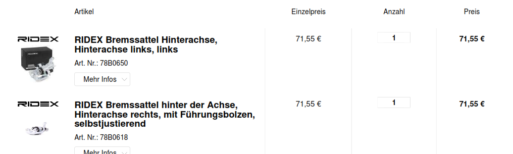

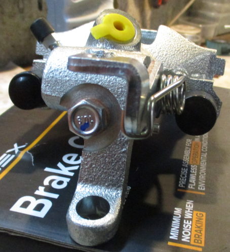

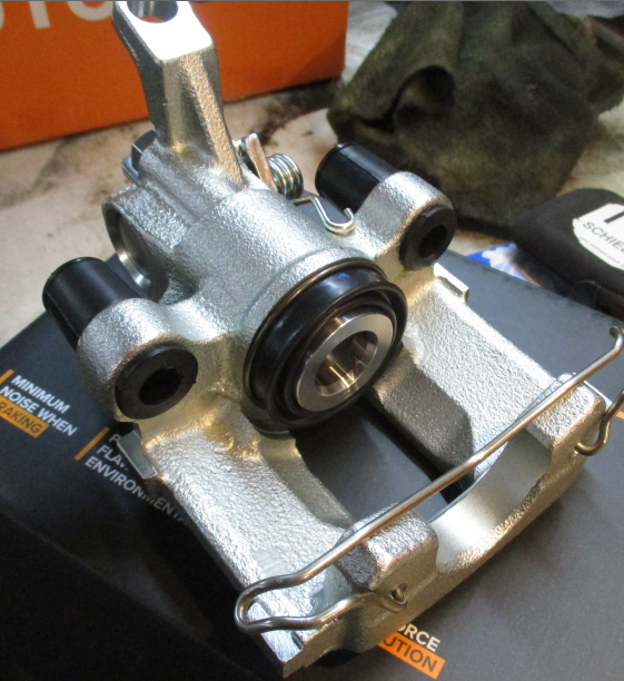

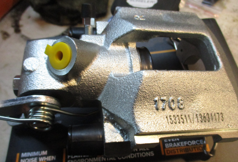

Bei pkwteile.de - wird heute geliefert:
[ATTACH=full]211170[/ATTACH]
Ich weiß nicht, ob es der Lieferant war,
aber es sind schon mehr als einmal mit diesen "günstigen" "neuen" Bremssättel schlechte Erfahrungen gemacht worden, weil da teilweise Sättel "überarbeitet" wurden, die eigentlich in den Schrott gehörten... Ich meine war sogar mal hier Thema.
Ich habe selber einem Foren-Kollegen dann ein paar gebrauchte von mir gesendet, da dies "neu" gekauften" nicht in einem Montagewürdigen Zustand waren...
Wäre interessant, zu wissen, wie die hier in echt aussehen...
Also wenn das aufgearbeitete sind, dann haben die aber eine tolle Quelle. Wenn man sich Kante anschaut, wo die Kolbendichtung im Sattel sitzt, das sieht häufig ziemlich angefressen aus. Auch die sonstigen Flächen und die 1708 sehen nach neu aus. Wenn jetzt auch noch alles passt ;-)
Ich hatte vor 2 Jahren bereits neue hintere Bremssättel über Polar-Parts bezogen. Das sind Neuteile, keine aufgearbeiteten Altteile.
Die auf dem Foto von patapaya sehen genauso aus, vermutliche gleicher Hersteller. Sieht für mich wie Neuteile aus.
