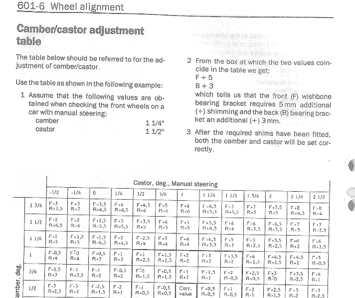

Beim TE zeigt das Meßprotokoll eine Hinterachse im grünen Bereich...und die Werte sagen mir, daß die Achse bis auf 1-2 Minuten absolut grade läuft.
Die Vorderachswerte stehen allerdings allesamt im roten Bereich. Also muß man einstellen.
Und zuerst wird der Sturz eingestellt, weil die Spur sich dabei auch verändert.
Nun kann es aber sein, daß das Fahrzeug kürzere Federn bekommen hat...oder durch Alter die Federn zusammengesackt sind.
Dadurch passen die Werte vom "Handbuch" nicht mehr. Aber der Sturz ist auf beiden Seiten gleich. Also in meinen Augen kein Handlungsbedarf, da eventuell sogar durch die Tieferlegung so gewollt.
Bleibt die Spureinstellung LINKS gegen RECHTS...bei Lenkrad in GRADEAUS fixiert.
Im Handbuch wird die Spureinstellung in Millimetern angegeben. Was bei damaligen mechanischen Meß-Latten durchaus Sinn machte.
(darum auch meine ironische Bemerkung weiter oben, mit Zollstock und Senk-Lot)
Beim Meßprotokoll ist nur die Spur komplett ausserhalb von Gut und Böse. Und ob die Tochter, der Sohn oder Mutti die Kiste mal derbe vor den Bordstein gesemmelt hat...ist dabei völlig egal.
Dem TE wird nur dadurch geholfen, wenn die Vorderachse ordentlich in die Spur gebracht wird. Dann steht das Lenkrad grade und die Reifen laufen ohne Kantenabrieb ab.

Und wenn jemand sagt, daß die Achsgeometrie zwischen Heckantrieb und Frontantrieb unterschiedlich zu bewerten ist...gebe ich demjenigen recht.
Aber die Spur ist immer noch die Hinterachse,.Steht diese schief, ist das Auto krumm.
  • 3 Monate später...
wer nur ansatzweise beurteilen kann was da steht, wird es SO nicht einstellen
Das Thema ist nun natürlich schon wieder ein paar Monde her, aber bei steht eine Achsvermessung am Dienstag an. Hier list es sich so, als ob hft mit den Einstellwerten aus dem Werkstatthandbuch nicht einverstanden war (oder hab ich da was nicht gepeilt? ).

Wenn ich den Post von hft richtig verstanden und frühere Ausführungen dazu richtig in Erinnerung habe, dann geht es auch nicht um die Einstellwerte der Achsgeometrie an sich, sondern um Fehler in der Tabelle mit den Einstellhinweisen, wie sie im WHB enthalten ist.
edit
siehe https://www.saab-cars.de/threads/daempfer-massnahmen-fuer-stabilitaet-bei-hoher-geschwindigkeit.52685/page-8#post-1569158
Bearbeitet von patapaya
da ist ja keine Tabelle (obwohl es natürlich auch falsche Tabellen gibt )
Es geht um die Einstellwerte, positiver Sturz und so viel Vorspur fährt bescheiden und frisst Reifen
