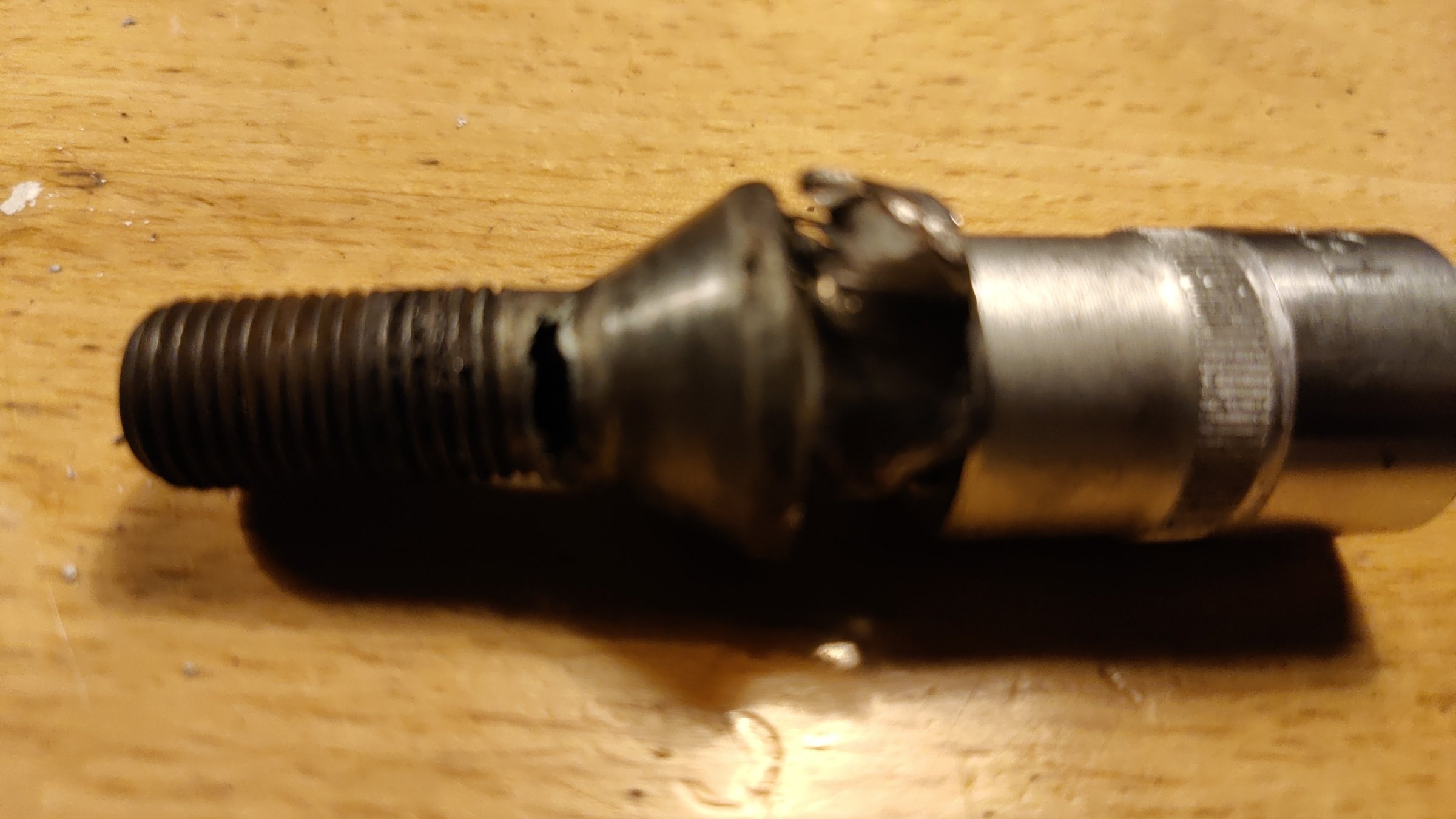

Lösen der Radschrauben
Insbesondere bei den 15" und 16" am 4er Lochkreis, original Felgen, habe ich immer das Problem, dass die Schrauben korrekt angezogen beim Wechsel zunehmend schlecht zu lösen sind.
Dieses krönte gestern in 3 gebrochenen Hazet, 2 Gedore, einer Dowidat 19er Nuß.
Zuvor mussten 2 Kraftnüße ihr Leben lassen.
Nachdem auch ein Radkreutz zerstört war, kam die Bohrmaschine.
Die Mitte wurde ordentlich getroffen, Tiefe exakt Übergang Kegel zum Gewinde.
Ein TX 60 reingewämmst, mit normaler Ratsche von Hand ausdrehbar.
Frage daher, Schrauben mit losem Kegel oder womit den Kegel "schmieren"?
Mit losem Kegel hatte ich jedenfalls noch nie Probleme dieser Art.
[ATTACH]219515[/ATTACH]

Kein Ding,
ich glaube ja nur schrauben zu können ;-)
daher jetzt ich wieder, es "backt" einfach der perfekt passende Kegel an der Felge an, das hat nichts mit Korrosion im Gewindebereich zu tun.
Nach Aufbohren war es aus dem Handgelenk möglich.
Spätestens 9-5 war in einer Kampagne eben aus diesem Grund ein Schraubentausch angesagt, das war dann die mit losem Kegel.
Lösemoment? Ich mach eine Verlängerung ca. 1500mm, Stell mich da mit meinen 80 Kilo drauf. Nix.
Hüpfen, die Nüsse knackten.
Nach Bohren aus dem Handgelenk mit nicht echt passender Formschlüssigkeit, butterweich auszudrehen
Es liegt am Konus der Originalbolzen zu original Felge.
Fahrzeuge mit 19er SW und 4 Loch.
Da ist der Konus schon mit massig Fläche.
