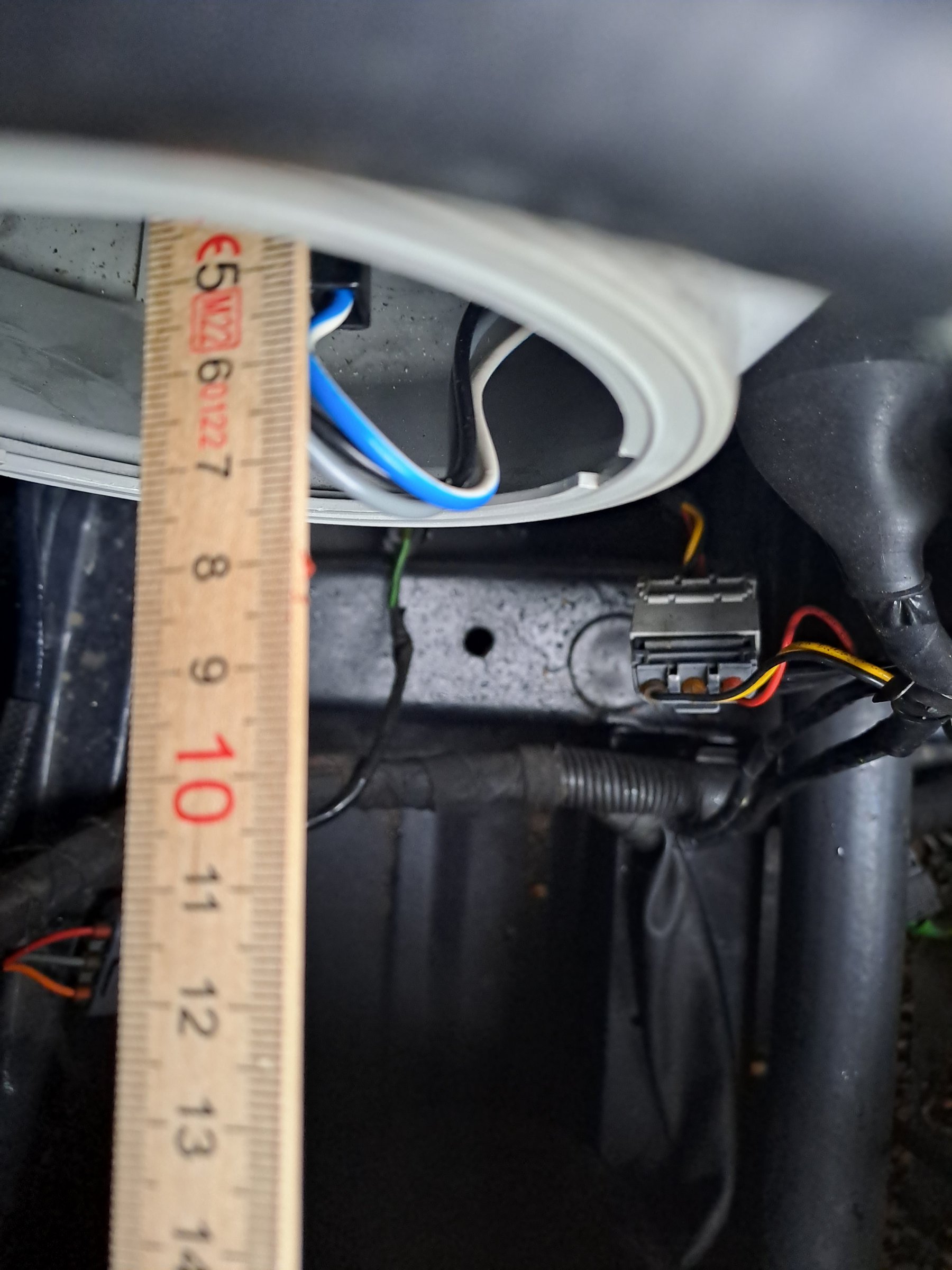

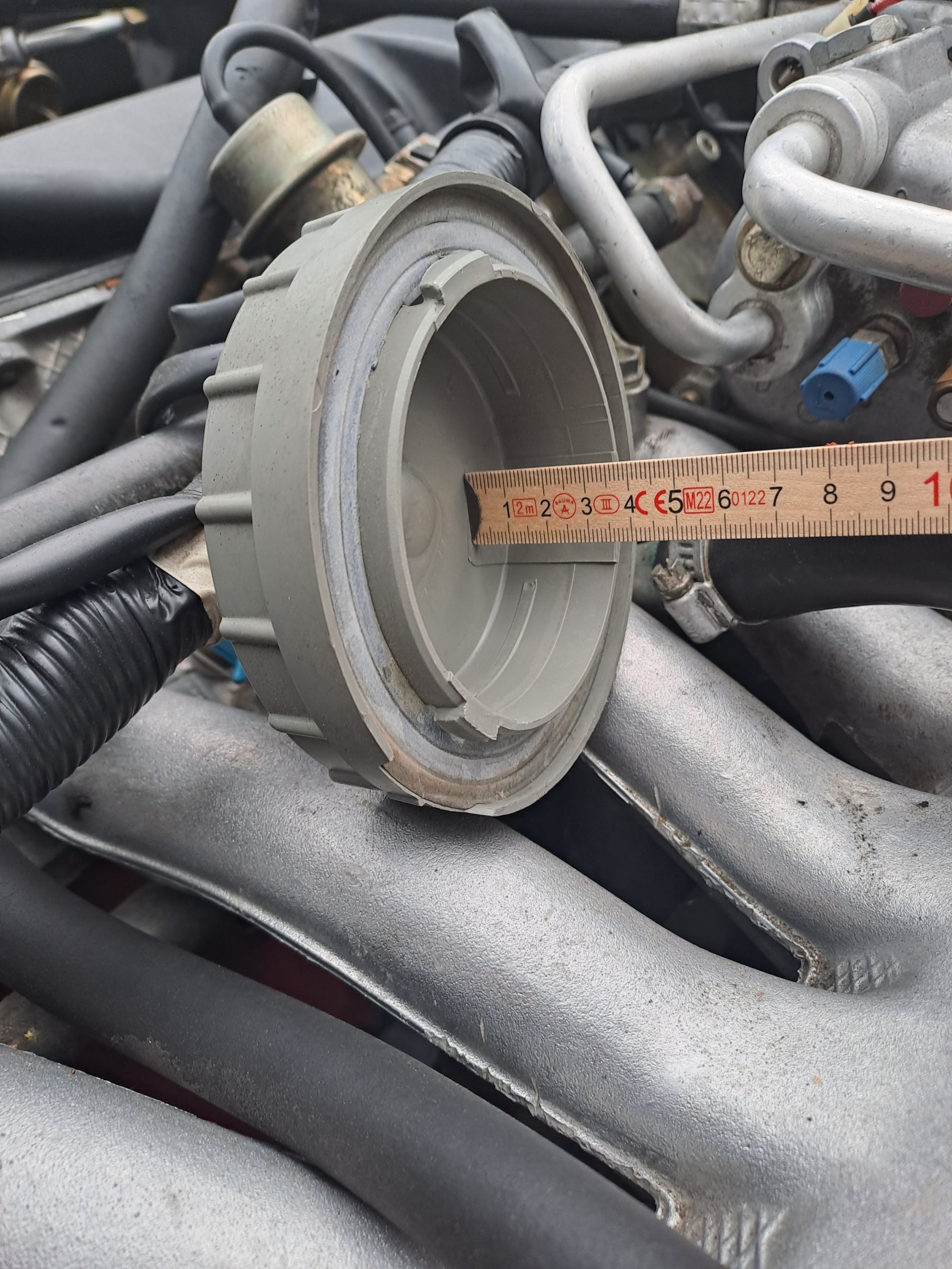

So, habe jetzt die Schnauze voll. Durch ein neues Projekt fahre ich aktuell häufig abends durch richtig dünn besiedeltes Land, kleine unbekannte Straßen usw. Das ist jetzt echt anstrengend geworden. Vielleicht sollte sogar ich biologisch-nicht-alterndes-Exemplar der Gattung Homo sapiens sapiens mittlerweile im Dunklen schlechter sehen, besonders bei Regen, aber was ich in den letzten Wochen erleben musste, löst meinen Handlungsdruck aus: Ich bau jetzt um auf LED. Tüv, Versicherung oder sonstwas sind mir jetzt schnuppe. Wenn jemand mit einem modernem LED-Auto hinter(!) mir her fährt, sehe ich so gut wie nichts mehr, selbst mein Wagen mit eigenen, noch sehr guten Scheinwerfern wirft dann Schatten! Das ist echt stressig und m.M. auch ein erhöhtes Sicherheitsrisiko. Ich fahre schlicht unsicherer.
Wenn es also noch keiner gemacht hat (in einem Flachschnauzer) bin ich der erste Freiwillige. Welche soll ich nehmen, Philipps oder Osram? Mir geht es nicht um die Eigenheiten als Leuchte sondern um die Einbausituation.
Das "Unterteil" der Philips scheint etwas kürzer zu sein als der der OSRAM (bei der OSRAM sind 39mm angegeben, Philips hat kein Maße)
Und der Unterteil der Philips ist abnehmbar, der der Osram wohl nicht.
Was meinen die Experten?

Habe gerade mal nachgeschaut, hinter dem Deckel müsste genug Platz für beide Varianten sein um dennoch noch den Deckel verschleißen zu können (ca 40mm Platzbedarf).
Wenn das so passt, dann verbleibt nur noch die Frage Osram oder Philips?!

so, habe jetzt die Osram bestellt. Haben längere Garantie und geben Maße an. Das war kaufentscheidend. Ist wahrscheinlich schnurz, welche man nimmt. Die Philips haben einen deutlich größeren Lüfter mit entsprechendem Platzbedarf.

So, die Osram sind verbaut. Plug and Play, kein Problem mit Platz, Passform, etc. Sind auch deutlich heller, aber einen Unterschied wie Tag und Nacht möchte ich nicht bestätigen. Mit meinen normalen H4-Birnen ist mein Abblendlicht aber deutlich besser als das von einem Ford Ka, im direkten Vergleich. Also ist das serienmäßige Licht per se schon mal nicht schlecht (vorausgesetzt, Reflektor, Scheibe, blablabla). Aber mit dem LED besser. Wieviel besser müssen die ersten richtigen Nachfahrten bringen.
Etwas Negatives gibt es dennoch zu berichten, von dem ich auch glaube, dass es einer Eintragung/ABe zuwider läuft: Wenn der Scheinwerfer tief eingestellt ist oder man fährt bergab gibt es so zwei Stellen, die deutlich heller sind und das sieht nicht wie gewollt aus, eher eckig und nicht organisch, das irritiert. Vielleicht Gewohnheitssache. Ich denke, das liegt an der Form der Reflektoren. Werde mal Fotos machen.
