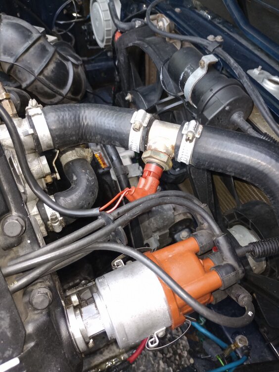

Man kann messen, ob die tatsächliche Temperatur in der Nähe des Gebers mit dem Instrument in Einklang zu bringen ist. Der Sensor ist am Kopf Ausgang, also sollte man hier auch messen. Und nicht mit einem Oberflächen Thermometer sondern mit einem Fühler im Wasser.
Wenn das passt: Beobachten, ob das Thermostat das tut was es soll. Man erkennt beim Aufwärmen oft einen Überschwinger. Er geht also kurz über die Hälfte drüber um sich dann auf etwa der Hälfte einzuschwingen.
Das gilt alles natürlich nur für Fahrzustände. Im Stand ist alles anders, da hier mangels Fahrtwind bis zum Lüfter gewartet wird. Das wäre für mich sekundär. Wenn der Lüfter anspringt und den Motor runterkühlen kann klingt das erstmal gut.
Der Zusammenhang zwischen Thermostat und Lüfter erschließt sich mir nicht so ganz.
Wie machst du das denn praktisch...?
Mit einem NiCr Ni Thermoelement. Einfach zwischen Stutzen und Schlauch reinstecken und Schlauchschelle festziehen.

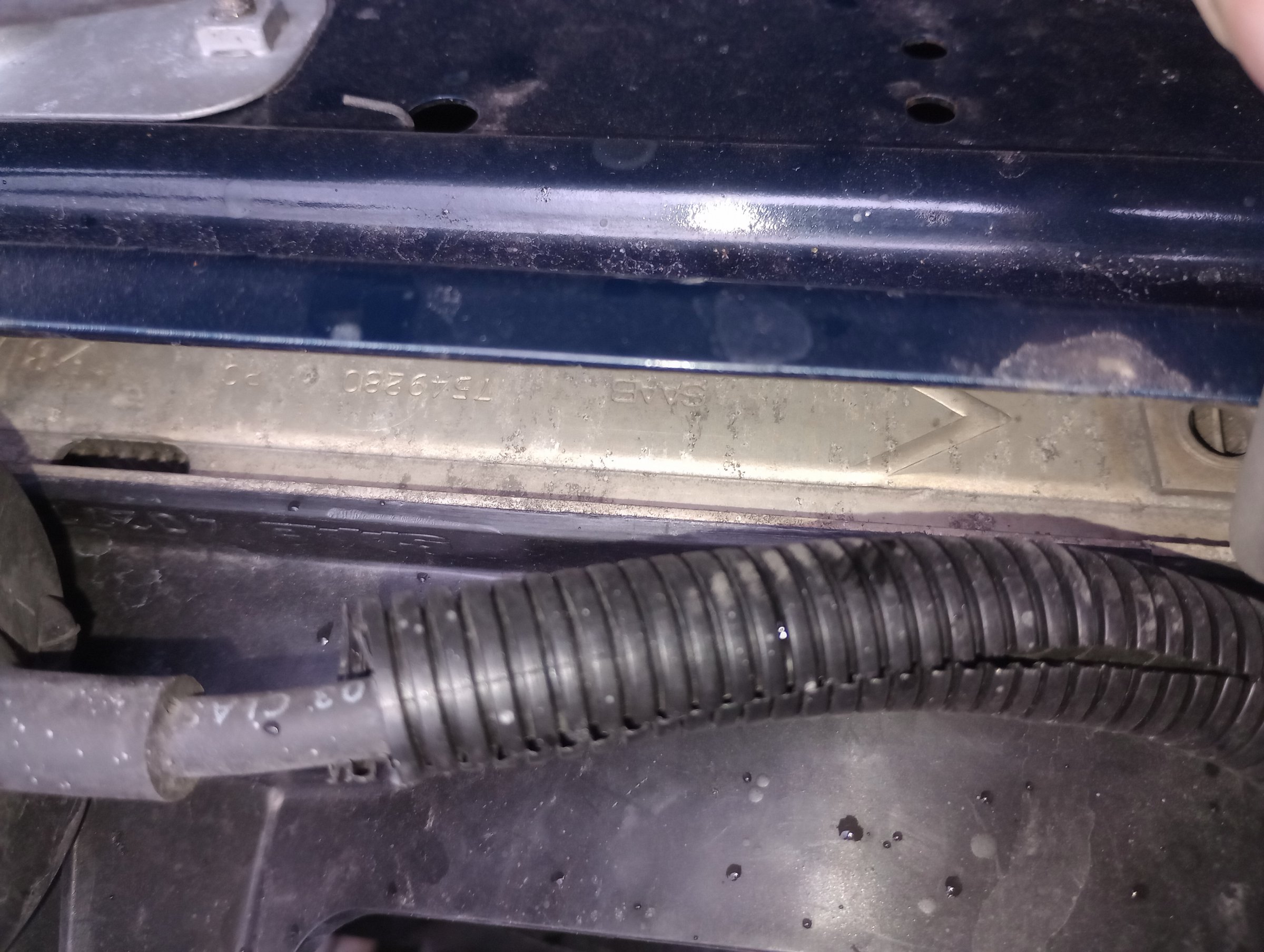

...…. Ich bin mir sehr sicher, dass auf demKühler dieses Exemplars noch die Marke dee Erstausrüstung „Blackstone“ steht.
[mention=9086]thurau77[/mention]: Hast Du mal auf der Oberseite des Kühlers nachgesehen...?
ja, habe ich. War aber ohne Lesebrille bei dem trüben Wetter ein hoffnungsloses Unterfangen. In etwa der Mitte ist eine Nummer eingeprägt. Rechts daneben ist noch etwas, was ich aber (noch) nicht entziffern konnte.
Mach doch mal bitte ein Foto :smile: und stelle es hier ein
Ja, das sieht mir nach dem OEM Blackstone Kühler aus.
