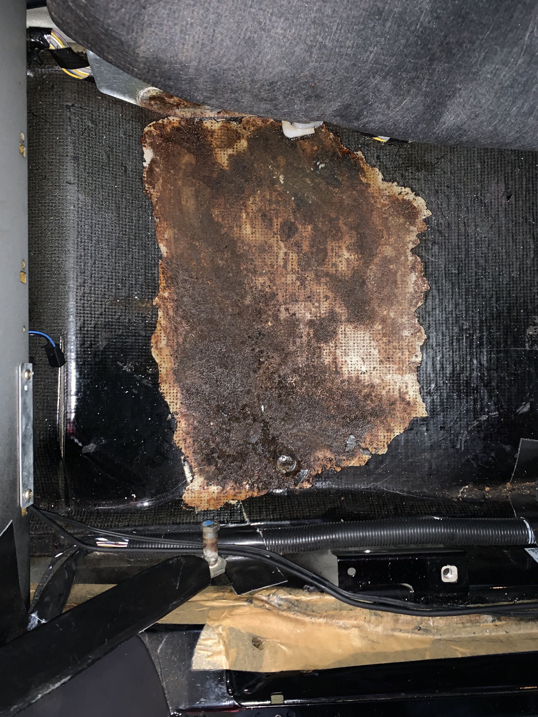

Hallo Ihr alle,
leider habe ich erst feststellen müssen, dass bei der letzten Wäsche Wasser eingetreten ist, um dann anschließend zu merken, dass das Wasser nicht nur im Teppich sitzt, sondern viel mehr im Dämmschaumstoff und eben darunter schon seit längerem extrem gearbeitet hat.
Laut den Rechnungen der Vorbesitzer wurde wohl 2013 hier schonmal geschweißt und ausgebessert, wie man sehen kann.

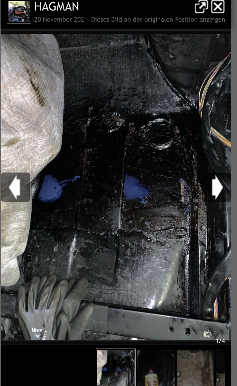

Hauptbaustelle ist die Beifahrerseite. Hier könnte ich die Stelle, die im Bild mittig zu sehen ist, sofort durchdrücken. Wie weit die Fäulnis geht muss man sehen. Sieht aber großflächig aus und muss sicher geschweißt werden.
Vielmehr interessiert mich, wie ihr die anderen drei Fußräume betrachtet. Hat hier schonmal jemand mit einem ähnlichen Zustand Erfahrungen gemacht?
Hier fühlt sich, bis auf die leichten Risse im Boden und im Fahrerraum beim Stopfen, alles ganz gut an.
Oder sind die Risse eigtl. ein Indikator, dass man hier gleich ebenfalls alles freilegt und behandelt, wenn man schon dran ist.
Danke euch!!

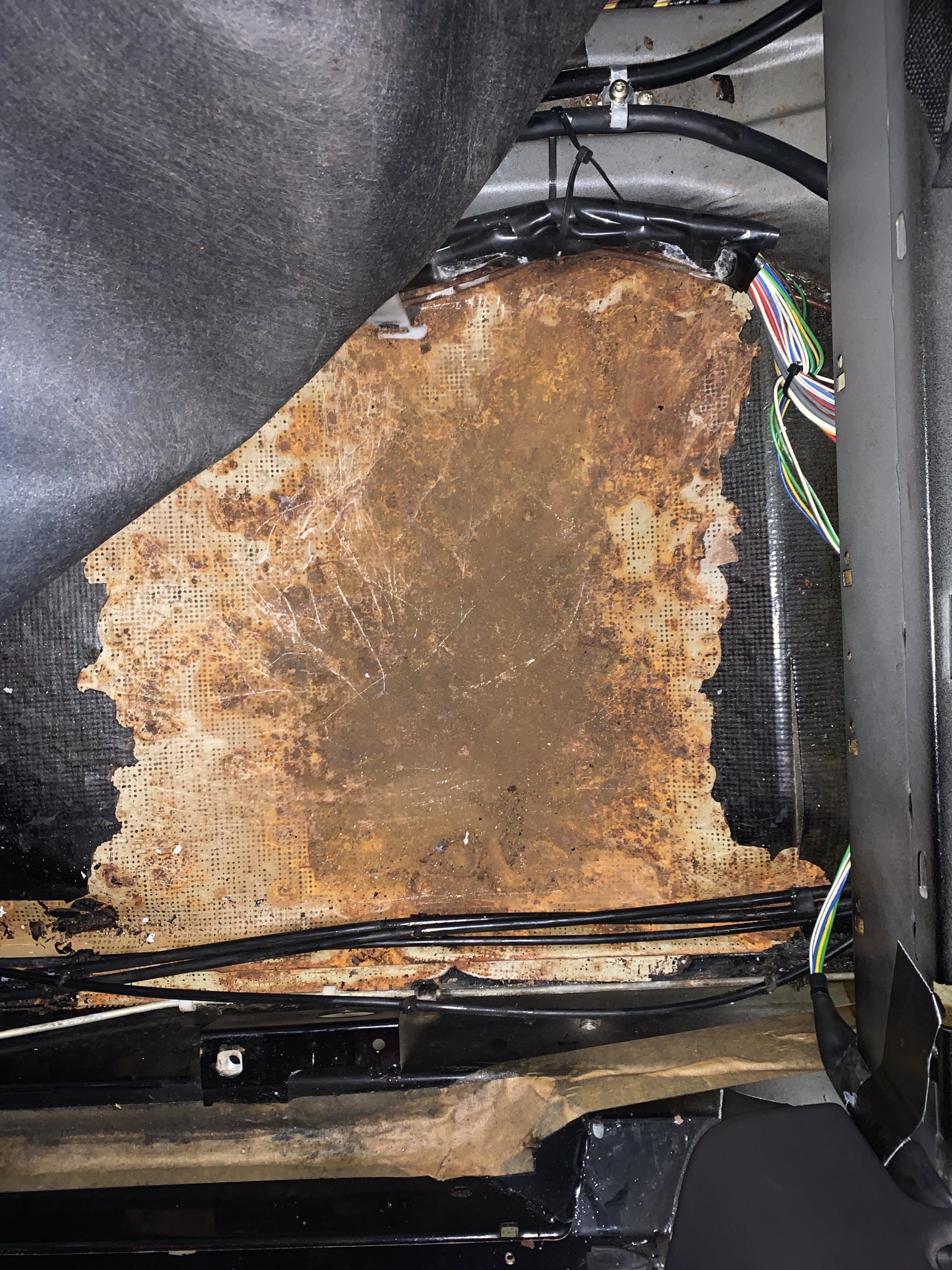

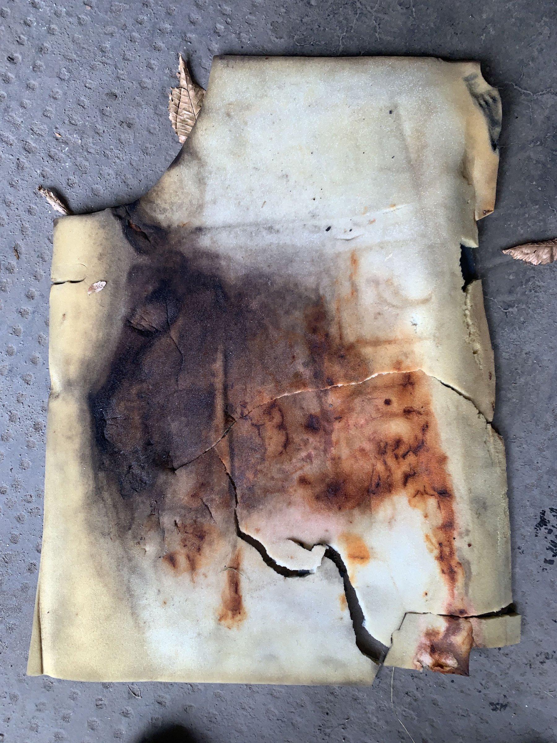

Zunächst sollten die Teppiche herausgenommen werden. Dann die Dämmmatten, die sehr langsam trocknen wenn sie nass geworden sind.
Ich würde dann die Bitumen-Bodenbeschichtung im Bereich der Risse und Rostspuren entfernen. Das geht (besonders bei darunter angerosteten Bodenblechen) sehr gut mit einem Spachtel. Was noch haftet, kann man mit Hilfe einer Heißluftpistole entfernen. Darunter befindet sich wahrscheinlich einiges an Rost - und erst dann kann man schauen, wie es weitergeht.
Nebenbei sollte auch geforscht werden, woher das Wasser kommt, das sich am Boden sammelt. Da kann es viele Ursachen geben.
da kann ich nur zustimmen. Der Hallenchef/ Dekra berichtete auch von den Gefahren der guten Teerschichten als Rostschutz. Habe den Teer-Unterbodenschutz auch von meinem betagten CV entfernt so gut es möglich war. Super dass ich dies bei Saab in Paderborn in der Waschhalle m. Bühne u. Heißdampfstrahler (gg. Spende in die Kaffeekasse) benutzen durfte.
Die Schichten reißen im laufe der Zeit altersbedingt, dann kann das Wasser sich seinen Weg suchen u. die braune Pest auslösen. Bei den Wachsen ist nicht mehr, muss aber öfters nachgearbeitet werden.
Die oben gezeigtenTeerschicht waren von SAAB auch nie als Rost-sondern Schallschutz vorgesehen...
Würde auch sagen, die Schwerschichtmatten müssen rausgekratzt werden. Die sind nach 30 Jahren sowieso ausgetrocknet. Das Wasser könnte von unten kommen, durch Roststellen im Unterboden. Oder durch das Dach.
Leider rosten die 900er gern an den Punktschweissungen der Längsträger von unten in den Innenraum durch. Die Löcher entstehen dann mittig unter dem Bodenblech. Das Wasser zieht dann unter die Bitumenmatten und man merkt es zunächst nicht. Bis sie rissig wird , und dann wird es nass.

Danke euch allen schonmal. Dann weiß ich jetzt, was erstmal zu tun ist.
Ich dachte ja, dass die Schwarze Oberfläche irgendeine Art Lack / Folie ist. So durchgehärtet ist das. War das zu Beginn mal eher eine weichere Angelegenheit, wie die Bitumenmatten fürs Dach?
Um die Kosten möglichst gering zu halten, werde ich mal sehen dass ich die Bitumenmatten mit Spachtel und Heissluft so gut es geht rausbekomme - und dann mal sehen, wie die Geschichte weiter geht.

Meine Matten sind raus und durch so Heizungs-Isomaterial ersetzt. Bislang alles ok.
Die Nassen matten hab ich jetzt auch direkt entfernt, und entsorgt. Die Wirken ja wie Schwämme.

Temperatur eher nebensächlich. Die Dinger sind eher als Geräuschdämmung gedacht. Da tuts auch Alubutyl. Armaflex geht auch, hab ich in meinem Transporter
Armaflex bringt keinen wirklichen Schalldämmeffekt.
Nach dem Trocknen funktionieren die Originalmatten wieder sehr gut.

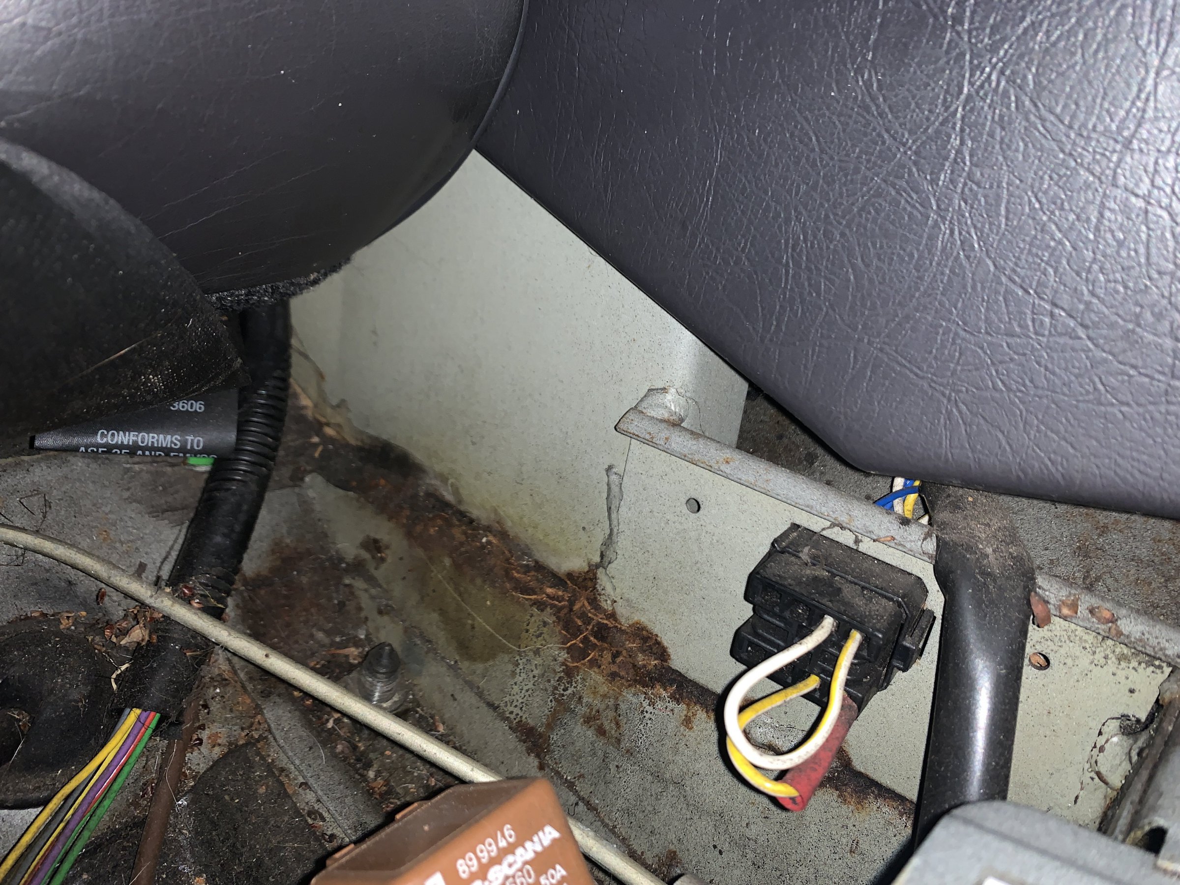

Das Leck konnte ich noch nicht vollständig ermitteln, die Unterseite der Fußmatte zeigt aber ein relativ klares Bild, wo zumindest das Wasser auf die Matte trifft.
Dementsprechend müsste die Undichtigkeiten irgendwo ganz hinten an der Wand Richtung Motor, oder zum Radkasten liegen.

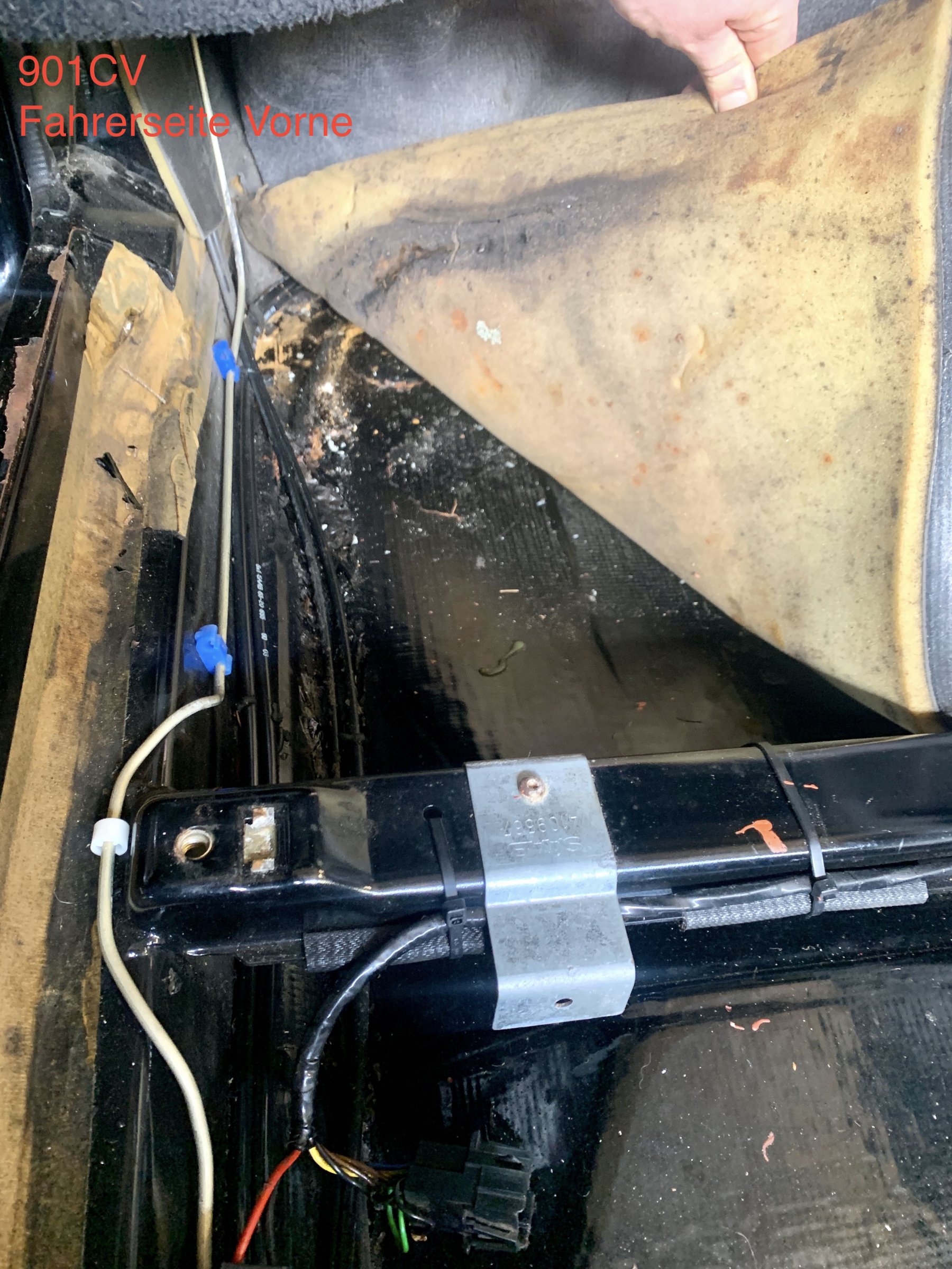

Der Dämmstoff im oberen Bereich des Fußraums, neben dem Steuergerät an der Tür fühlt sich für mich komplett trocken an.

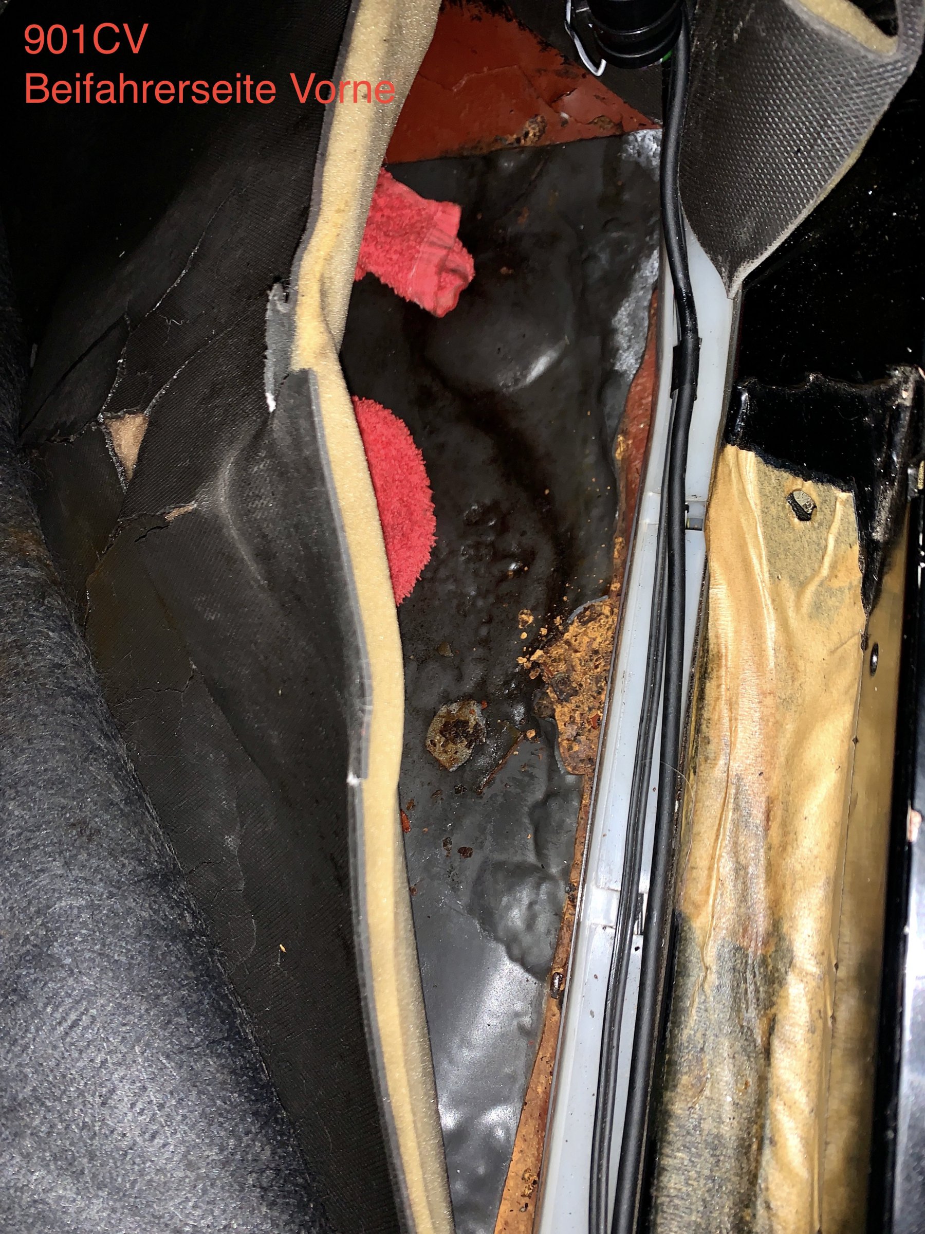

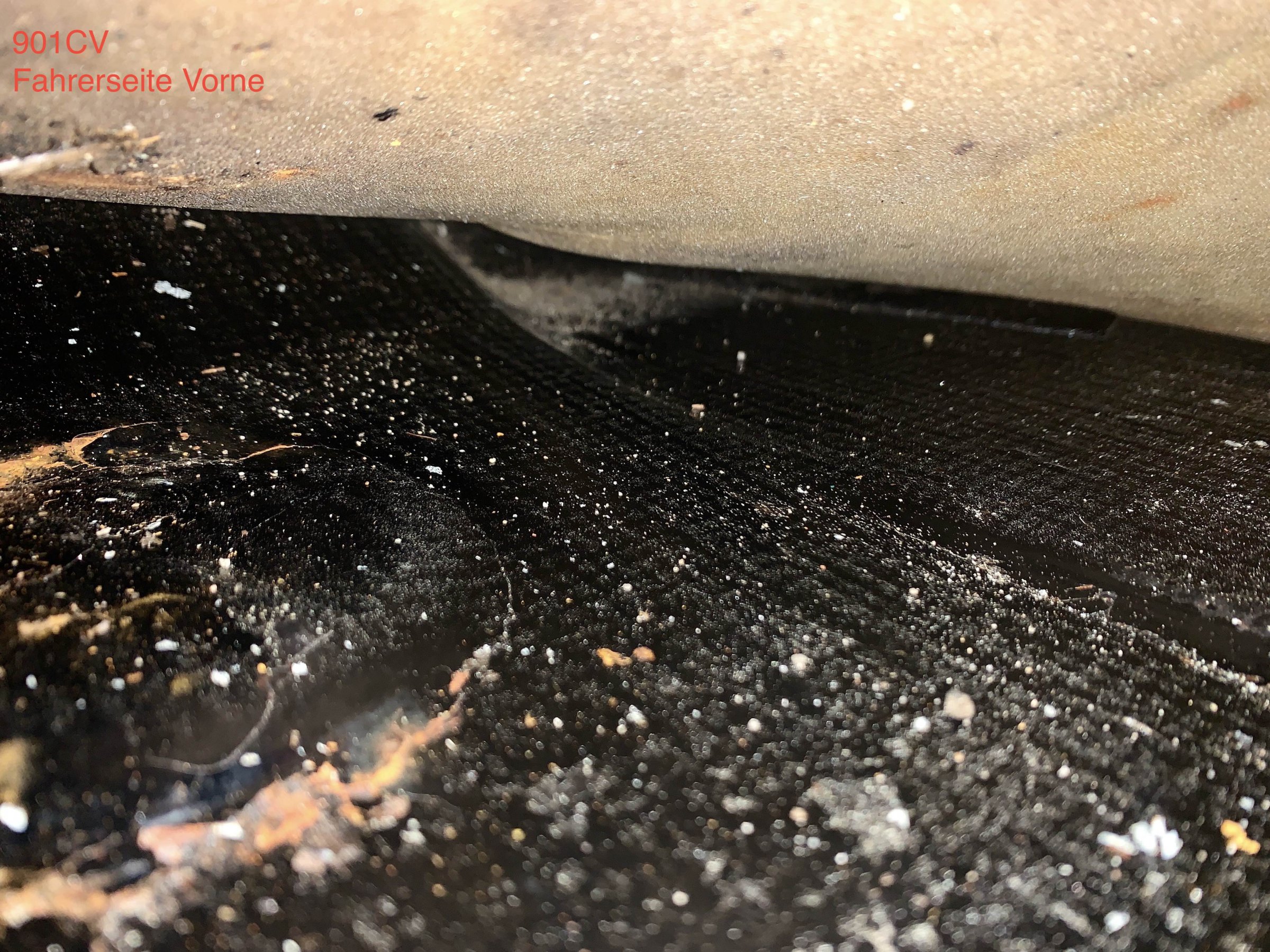

Jetzt habe ich mal den Spachtel angesetzt, und dort ging das Bitumen, am tiefsten Punkt der Fußmulde, sehr leicht das zu lösen.

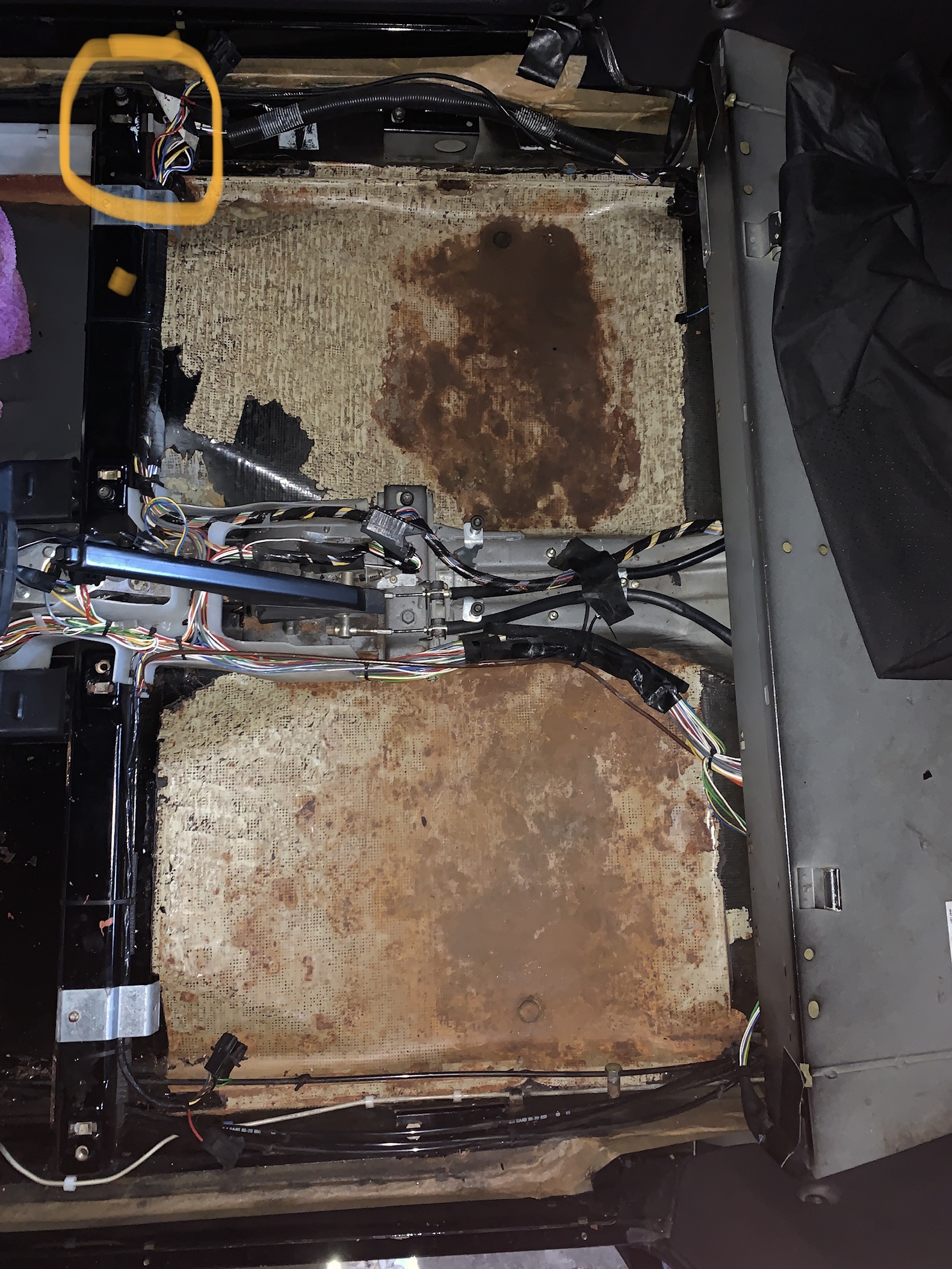

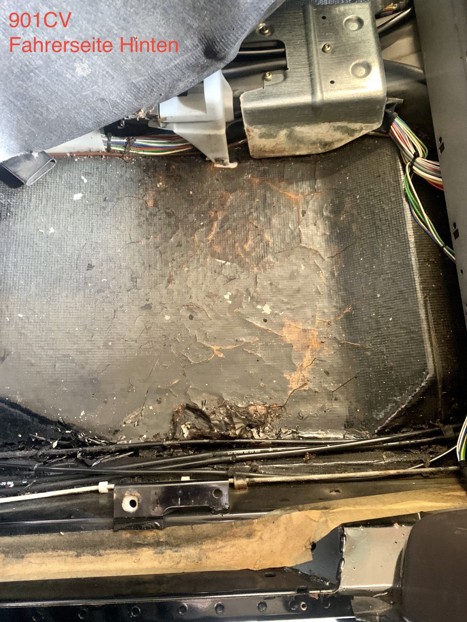

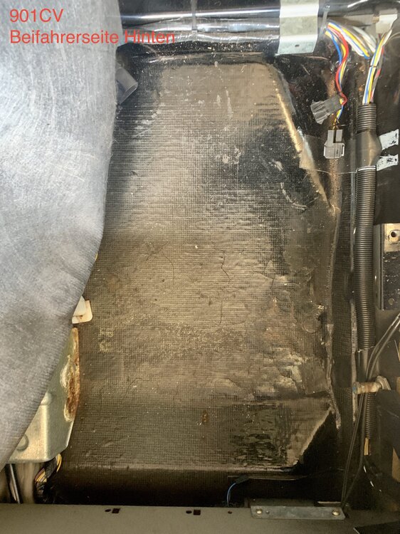

Wie auf den Bildern zu sehen, sieht es in den beiden hinteren Fußräumen aus.
Hinter dem Beifahrer war die Seite neben dem Rost noch sehr feucht. Ist wahrscheinlich akut von Vorne nach Hinten gewandert.
Für mich als Laien sieht es hinten wenigstens nicht nach einer kompletten Durchrostung aus. Fühlt sich nicht so morsch an wie die Stelle Vorne im Beifahrerfussraum.

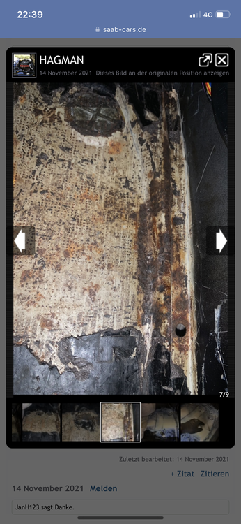

Hinter der Rücksitzbank, Richtung Verdeck ist mir noch folgende Stelle aufgefallen. Sitzt dahinter womöglich die nächste Großbaustelle? :smile:

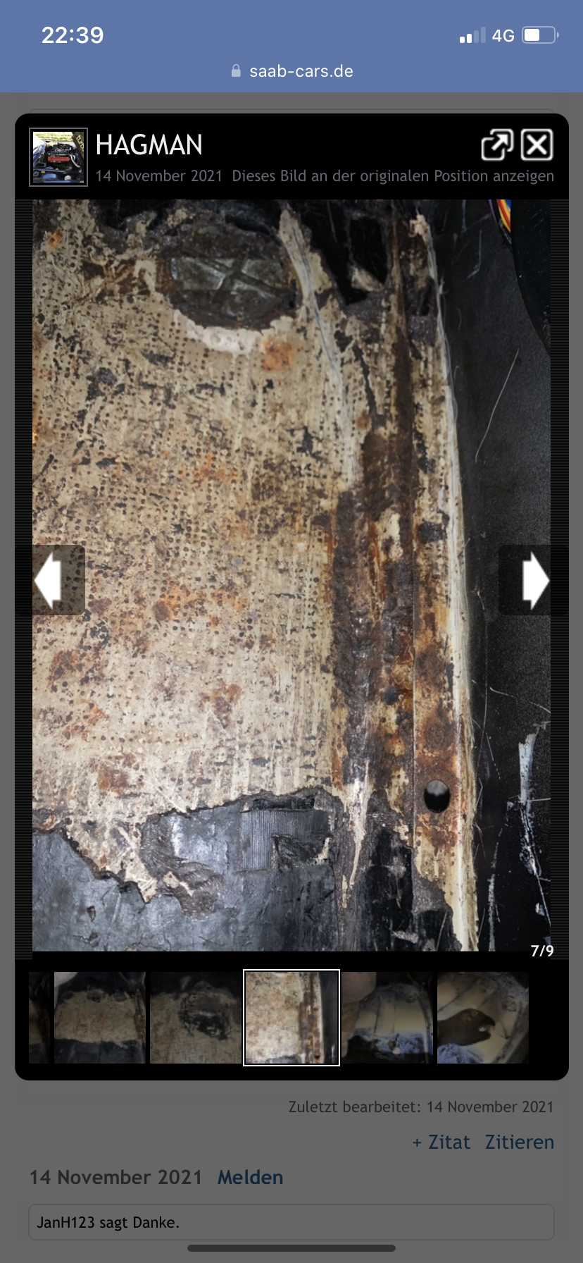

Felix, der ganze Krempel muss raus. Alles. Ich habe das neulich auch bei meinem Wagen gemacht, da war es allerdings nicht ansatzweise so ausgeprägt. Alle Sitze müssen raus. Zu dem die Rückbank. Und dann natürlich der ganze Teppich! Du brauchst Ruhe und eine Flex mit Zopfbürste.
Du wirst das alles abschleifen bis aufs blanke Blech. Und dann mit einer guten Korrosionsschutz Farbe am besten vom "Korrosionsschutz Depot" mindestens zweimal bestreichen. Zuvor zur Sicherheit auch noch Rostumwandler drauf. Wenn, dann mach es jetzt richtig. Wenn du willst, poste ich Bilder. Ich hab das alles hinter mir.
Der Tipp von Vinario mit dem ADMS-Shop ist Gold wert. Ich denke, ich muss zu dem Procedere wohl doch noch mal an geeigneter Stelle etwas schreiben. Auf jeden Fall würde ich nach der Behandlung mit der Korrosionsschutz Farbe die bei ADMS angebotenen Schwerschichtmatten verkleben. Dazu brauchst du einen Heißluftföhn. Aber keinen Haarföhn, sondern etwas, was wirklich Dampf macht! Das Material schmiegt sich dann auch richtig in die Fugen. Bei Fragen sind die von ADMS auch sehr hilfsbereit. Einfach anrufen. Ich kann auch mal schauen, was ich damals gekauft habe. Ich habe dort nämlich auch noch zusätzlich zu den Schwerschichtmatten neue Dämmmatten gekauft, auf Maß geschnitten und verlegt, die Feuchtigkeit diffundieren lassen.
Mach jetzt keine halben Sachen und arbeite womöhlich nur punktuell. Das wäre ein Fehler. Mach prophylaktisch gleich den ganzen Fahrzeugboden. Und suche natürlich nach den Gründen für den Wassereintritt.
Übrigens: Wenn du mit der Zopfbürste/Flex arbeitest, musst du das an einem Ort machen, wo nicht andere Fahrzeuge stehen. Keinesfalls in einer Tiefgarage.

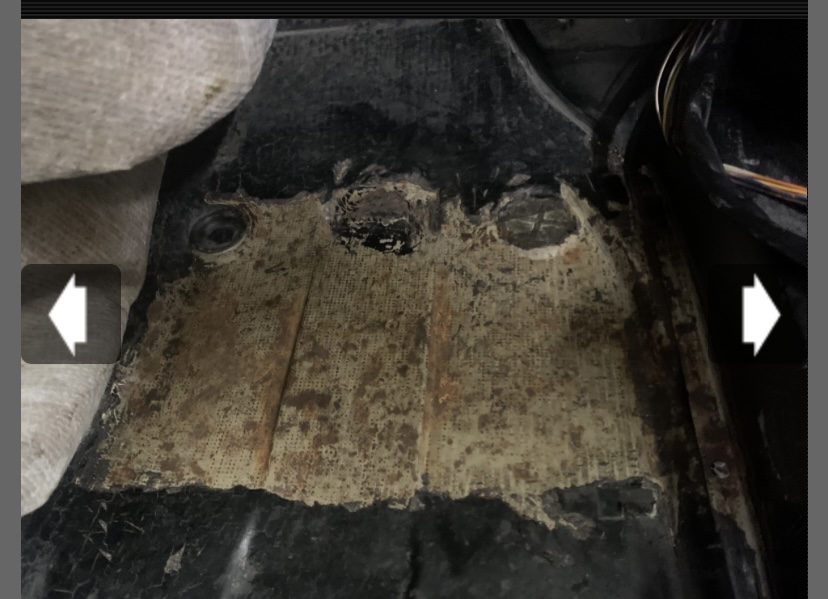

Zusätzlich zu der Stelle im Beifahrerfussraum, gibts noch eine morsche Stelle direkt unterhalb der vorderen Beifahrersitzleiste, wo sie auf die Türe trifft. Hier sieht man auch von unten, dass grob mit einer Gummimasse geflickt wurde, was sich an der Stelle wie ein Propfen in den Innenraum zieht. (Gelb im Bild markiert)

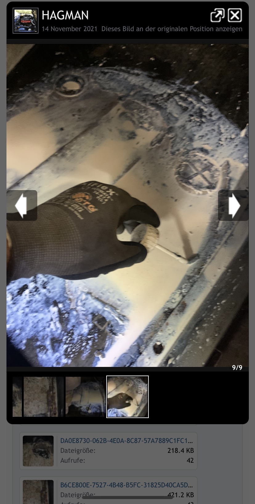

Heute habe ich mit Spachtel die Hälfte der Fussräume freigelegt. Morgen schaue ich mal, ob das mit Heissluftföhn und Spachtel besser geht.
Hast du mit der Zopfbürste auch Bitumen weggefrässt, oder nur die freigelegten Bodenbleche?

Die Topfbürste sollte mit den Bitumen nicht in Berührung kommen, erwärme die Bereiche mit dem Fön, dann lösen sich die Matten fast von selbst ab.
