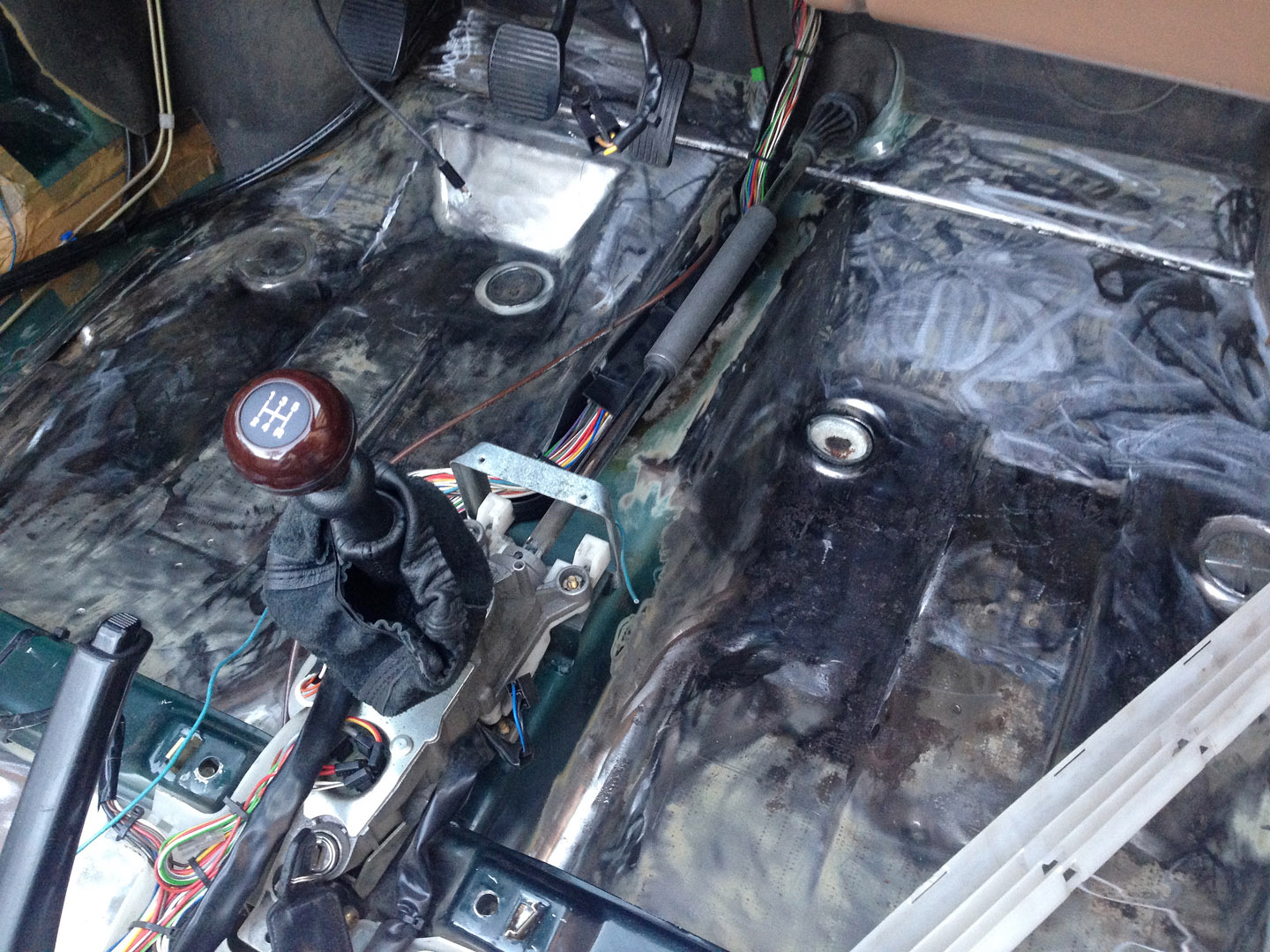

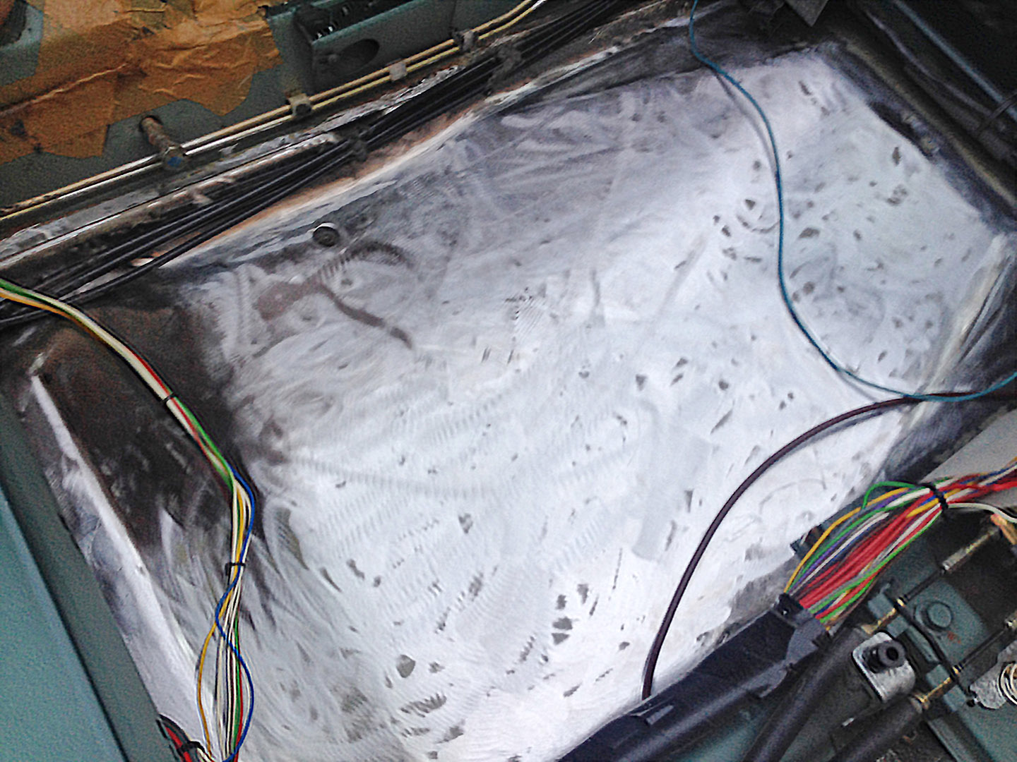

Hi Ihr Alle,

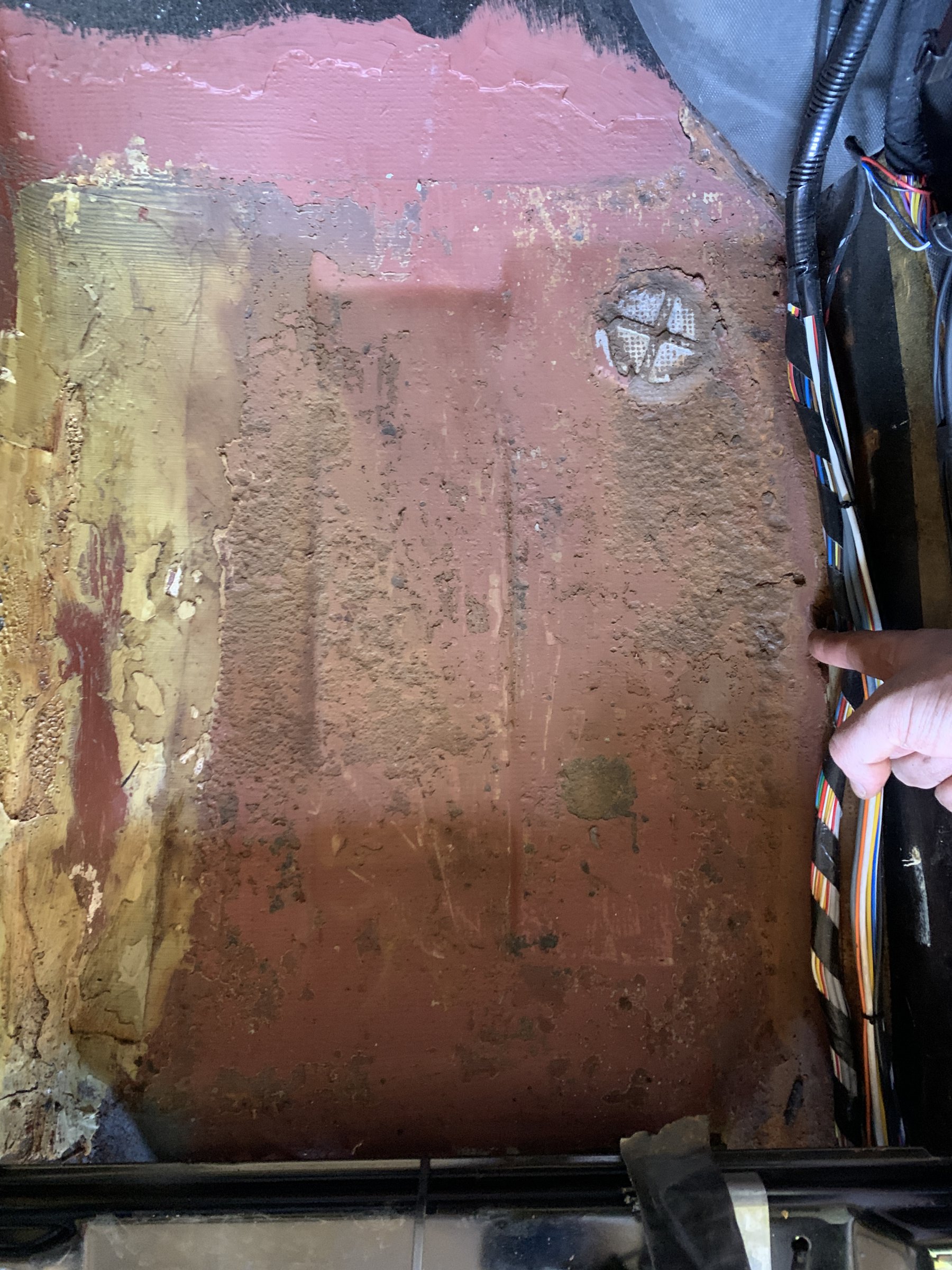

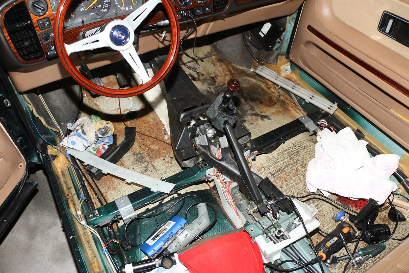

hier mal ein kurzes Update.
Alle vier Fussräume sind freigelegt.
Beifahrer ist wie erwartet der Schlimmste.
Definitiv Durchrostung an der Stelle meines Fingers.
Wie weit das in den Träger zieht, ist für mich schwer zu sagen.
Die anderen drei wirken für mich als Laien, stabil.

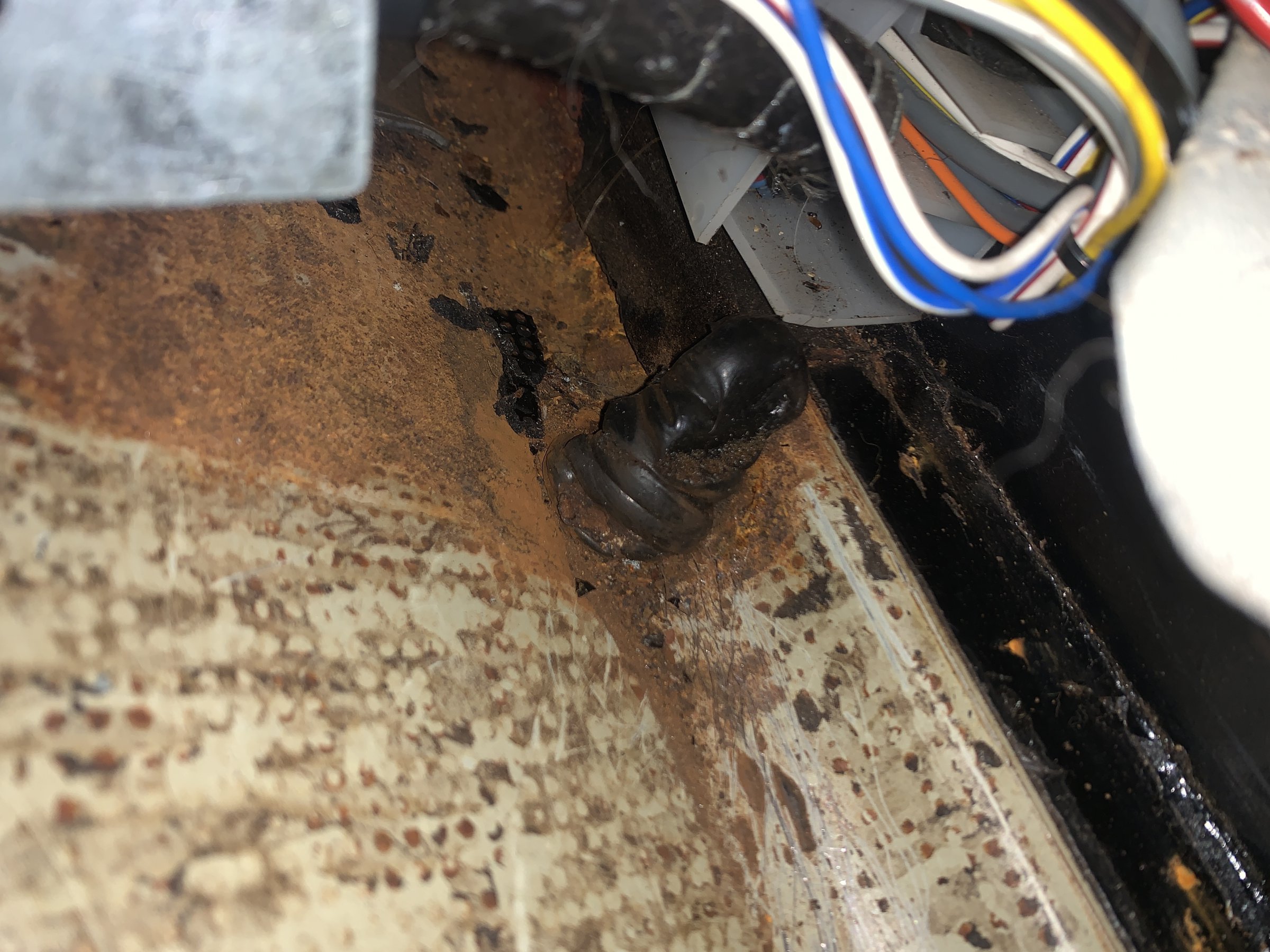

Zusätzlich gibts noch eine Morsch wirkende Stelle im rechten Aussenträger, siehe Schwarzer Gummipropfen.
Die anderen Baustellen sind:
- rote ölige Flüssigkeit im Luftkanal
- der Wassereintritt am Innenraumfilter
Und die rosa Farbe ...?
Meinst du die Grundierung?
2013 wurde an der Stelle schonmal was gemacht, habe ich in den Rechnungen gesehen.
Oder meinst du, dass das alles auch noch runter muss?
Mit der Topfbürste hab ich noch nicht angefangen.

Nö, so war das nicht gemeint.
Nur, wenn du auf die sanierten Stellen so eine Matte festklebst, siehst du ein nochmaliges Aufblühen (wieder) erst wenn es zu spät ist.
So wie ich das gemacht habe, ist da die nächsten 20 Jahre Ruhe ;)

Ruhe ja, aber eine Zopfbürste auf gar keinen Fall für das Entfernen von Rost!!!
Den drückst du damit nur in die Oberfläche, es sieht glänzend aus, ist aber weiterhin Rost.
Wenn du Rost entfernen willst, nimm eine CSD-Scheibe, siehe
https://www.rostio.de/tipps/csd-scheibe-reinigungsscheibe-oder-grobreinigungsscheibe
Da ist auch die Begründung etwas ausführlicher dargestellt.
Nachtrag: hier
https://www.korrosionsschutz-depot.de/werkzeuge/buersten-und-poliervorsaetze/
ist das auch nochmal so beschrieben:

In der Theorie stimmt das, praktisch bleibt damit auch Rest-Rost.
Der Hauptvorteil des CSD- Scheibe ist das geringere Verletzungsrisiko.
Deshalb kommt bei mir (so wie jungerrömer es ja auch gemacht hat) auf die mechisch entrostete Fläche noch Rostumwandler vor der Beschichtung.
Und keine Schicht obendrauf, die an der Oberfläche lange intakt bleibt, obwohl es darunter evl. schon wieder rostet, also keine aufgeklebten Matten und auch kein "Unterbodenschutz".
Je weniger (tiefer) Rost vorhanden war und je gründlicher man gearbeitet hat, umso weniger Sorgen muss man sich darum wohl machen, und beides hat bei jungerrömer wohl zu dem langanhaltenden Erfolg beigetragen. Aber spätestens, wenn in dem Bereich Falze und Dopplungen liegen, bin ich da extrem sketisch.
Und da man bei Bedarf bei Brantho Korrux früh neuen Rost erkennt, es dann ohne großen Aufwand so gut mit sich selbst überarbeiten kann, und es auch als Unterbodenschutz in dicker Schicht IMHO absolut tauglich und ausreichend ist, ist das nach wie vor mein Goldstandard für den Unterboden.

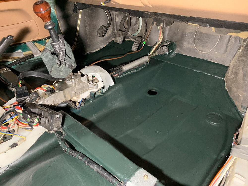

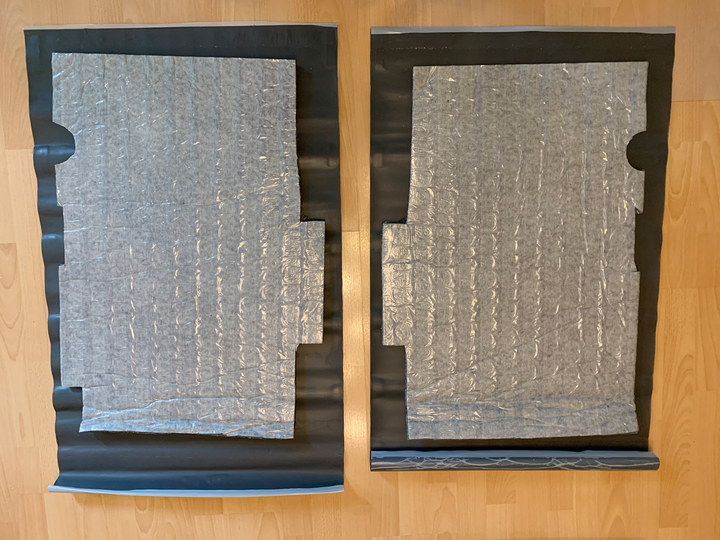

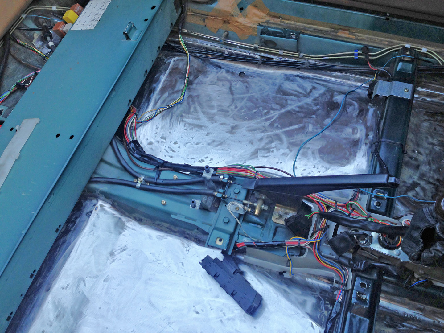

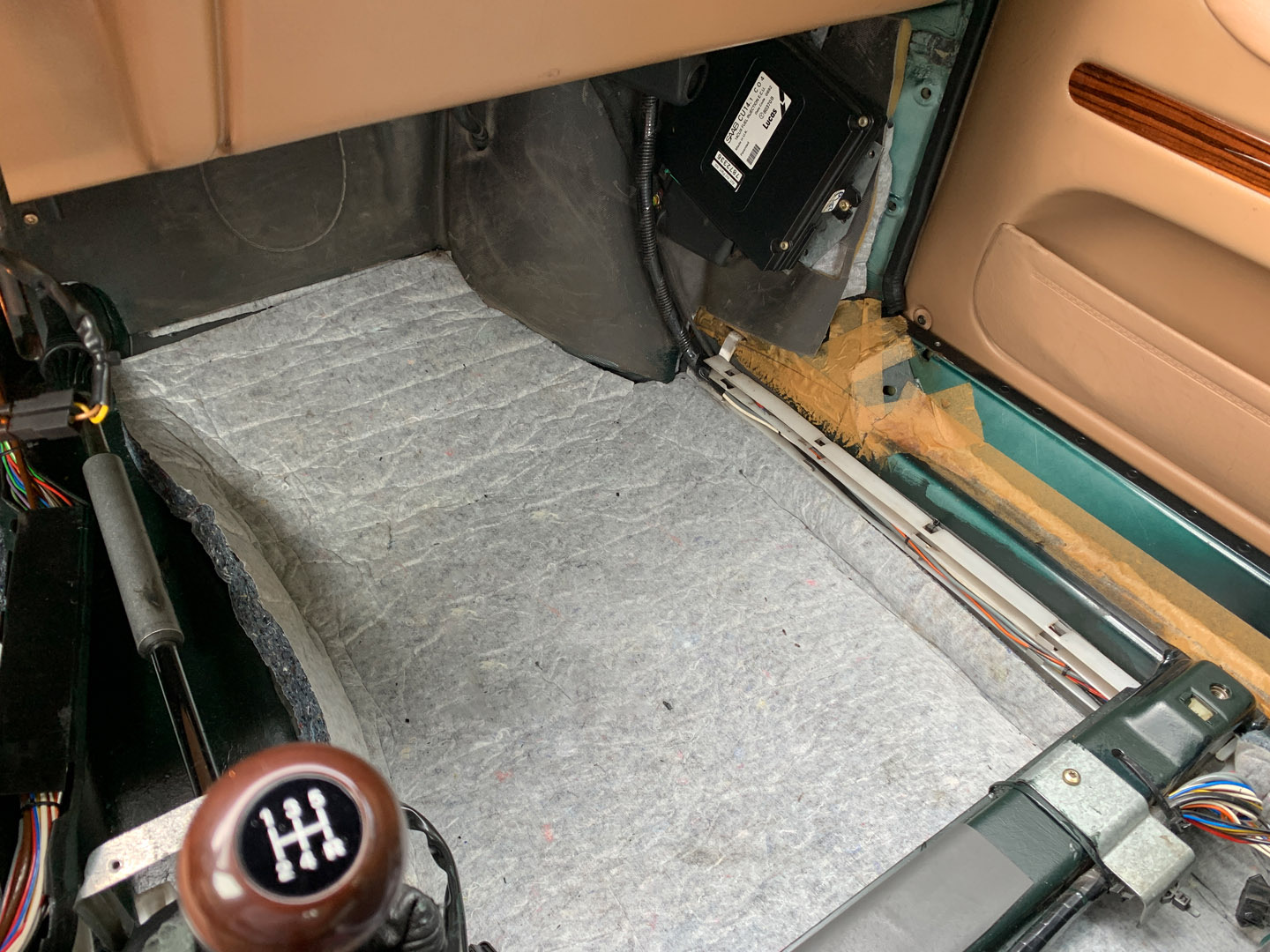

Jeder, wie er mag. Ich habe die stark selbstklebenden Schwerschichtmatten, die definitiv materialbedingt kein Wasser ziehen, mit Heißluft an allen Stellen ohne Falze verklebt. Zuvor hatte ich den kompletten Fußraum wirklich penibelst abgeschliffen und zweimal mit Rostumwandler behandelt. Dann noch mit Silikonentferner gereinigt. Danach zweimal mit Brantho Korrux im Abstand von mehreren Tagen bestrichen.
Bei früheren Oldtimern waren die Schwerschichtmatten noch von anderer Qualität. Das neuere Material (ADMS) soll noch dichter sein und gleichzeitig auf viele Jahre hinweg etwas flexibel bleiben. Und da ich auf den guten Anti-Dröhneffekt nicht verzichten wollte, war das mein Weg. Weil Feuchtigkeit kann da eigentlich nicht drunter. Und wenn doch, ja mei. Dann kann der Käufer meines Autos, wenn dieses in 20 Jahren überhaupt noch fahren darf, gern wieder ran. 100% Sicherheit gibt es nicht. Und jede Herangehensweise hat Vor- und Nachteile.
Die von mir nach Schablone der alten neu zugeschnittenen Dämmmatten von ADMS darüber sind übrigens stark feuchtigkeitsdiffundierend.
Wichtig ist, dass man überhaupt mal unter Teppich und Matten sieht und dann tätig wird. :smile:

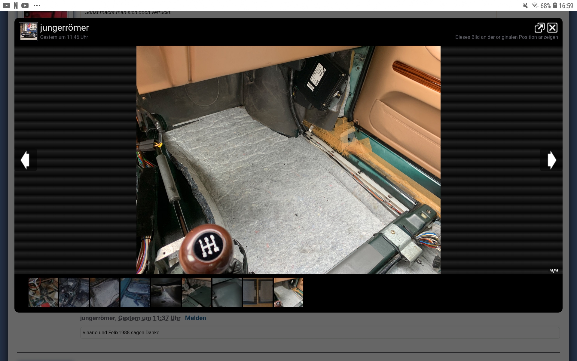

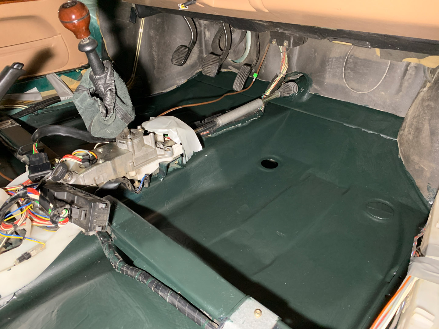

Was ist hast du hier verwendet? Sieht so kuschelig aus:tongue:
Screenshot_20230424-165946_SamsungInternet.thumb.jpg.516f5734057bd333abf68c5df3961f1f.jpg
Also sobald die Stellen geschweißt sind, ist mein Plan abzuschleifen, mit Owatrol zu bearbeiten und dann mit Brantho Korrux zu finishen.
Beim verkleben / nicht verkleben bin ich mir noch nicht sicher.
Bautenschutzmaten klang erstmal gut, wobei mich die Weichmacher darin irgendwie stören. Vllt. sehe ich das aber auch zu eng.
Schwerschichtmatten klingt an sich gut, aber ab und zu mal drunter schauen können, fände ich irgendwie gar nicht verkehrt.
Gibts noch eine Alternative zu den Bautenschutzmatten?
