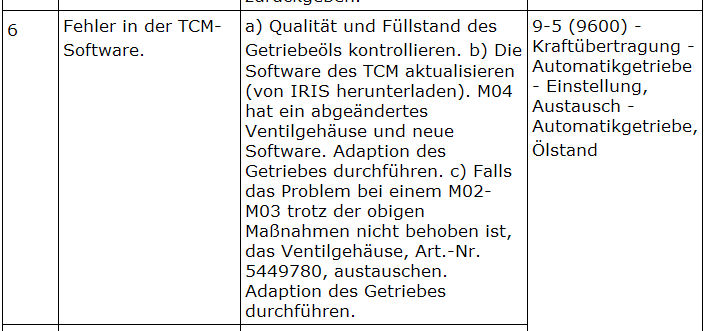

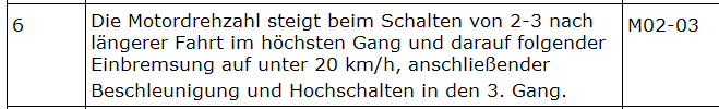

Eine Frage habe ich aber auch noch, die hatte ich in diesem Thread zwar schonmal gestellt, aber keine Antwort darauf erhalten. Als Softwareversion wird bei meinem Automatikgetriebe FA57A02, also dem 5-Gang ohne Schaltpaddel, das nur im MJ 2002 verbaut wurde, die 00100000900 angezeigt. Ist das die neueste Version, oder gibt es da noch was neueres? Der Grund, weshalb ich es wechseln will, ist ja der Fehler Nr. 6, der im WIS so beschrieben wird:
und als mögliche Ursache wird folgendes aufgeführt:
Zu a) Qualität und Füllstand des Getriebeöls fallen weg, denn das war das korrekte neu eingefüllte 3309er und der Stand war genau nach WIS gemessen an der Max-Markierung;
Zu b) Mein Auto ist nicht von MJ 04, aber es könnte ja dennoch an der Software liegen;
Zu c) Das spollte ja dann beim Wechsel auf das Ersatzgetriebe nicht mehr auftreten.
Der Fehler tritt auch nur nach längerer Fahrt auf und auch nur, wenn die Fahrt mit vielen Schaltvorgängen, also z.B. nach einer Fahrt in der Stadt, verbunden war, nach Langstrecke nicht.

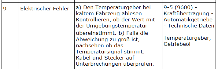

Daneben tritt ab und zu, allerdings sehr selten und nur bei längerer Fahrt auch noch
auf, dessen Grund
sein kann. Der Temperaturgeber zeigt allerdings vernünftige Werte an. Das Einlegen der Gänge D oder R dauert dann auch viel länger als normal.
Bevor ich also jetzt das Getriebe wirklich auswechsle, würde ich ja gerne nochmal hierzu ein wenig Input bekommen, denn wenn das beim Ersatzgetriebe auch wieder so auftreten sollte, dann wäre der Wechsel ja sinnlos gewesen.

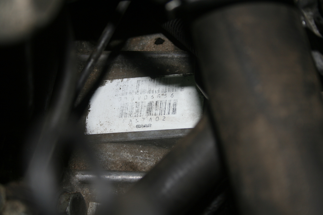

Hallo JFP,
du bist Dir beim Getriebe mit der Nummer ganz sicher?
Verzeihe mir, dass ich nicht mehr weiß, ob es ein B235R ist. Dann sollte es ein C01 sein für 2002.
Nein, es ist kein B235 R, sondern ein B235E. Der hat nach der beigefügten Tabelle das FA57A02. Und auch der Aufdruck auf dem Getriebe lautet so:

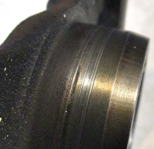

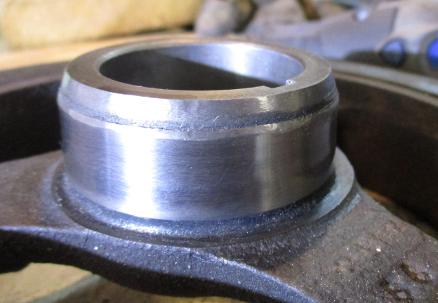

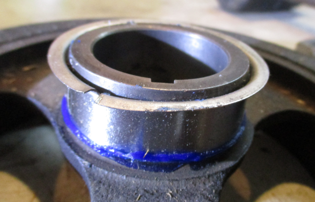

Wer sich ein Getriebewechsel traut, braucht dafür auch keine Werkstatt: https://www.ekugellager.de/speedi-sleeves?pagesize=50#:~:text=SKF%20SPEEDI%2DSLEEVES%20sind%20d%C3%BCnnwandige,optimale%20Gegenlauffl%C3%A4che%20f%C3%BCr%20Radial%2DWellendichtringe.
Vorher aber erstmal schaune, ob die Welle überhaupt eine relevante Laufspur hat, die man mit dem Fingernagel fühlen kann.
Und kontrollieren, ob der Simmerring wirklich genau plan eingesetzt ist, denn schon ein geringer Schrägsitz kann durch das "Eiern" der Dichtlippe zu einem Pumpeffekt führen kann, der Öl nach außen befördert.
[mention=1846]Sven[/mention] Super Tip. Ist das wirklich so einfach wie dargestellt?
[mention=800]patapaya[/mention] Ich hatte den Dichtring wirklich sehr genau umlaufend auf eine Tiefe von den zuvor beim Ausbau gemessenen (IIRC) 1,7 mm eingestellt, insofern gehe ich davon aus, dass ein Schiefsitzen nicht der Grund sein kann.
Nachtrag: In
https://saab-cars.de/threads/9-5-wieder-aufbauen.82378/post-1700357
hatte ich ein Bild dazu eingestellt und gefragt, ob die Oberfläche so riefig sein darf.
Kann mir denn vielleicht noch jemand die neueste Software-Nummer der Getriebesteuersoftware nennen?
Bearbeitet von jfp
Setz ihn doch einfach etwas nach, damit die Lippe auf einer anderen Stelle läuft.
Manchmal reicht das.
In
Das traue ich mir an Hand des Fotos nicht zu zu beurteilen. Wenn du mit dem Fingernagel darüberfährst, darfst du keine Unebenheit spüren.
An meinem 9000 hatte ich so ein Speedi Sleeve SKF 99189 (48 mm) verwendet, obwohl dort wegen seiner zu großen Länge "alternativ" verbaut, ist der immer noch dicht.
Dort waren die Riefen auch auf dem Foto schon deutlich zu erkennen:
Ich bin mir nicht sicher, ob beim 9-5 die Fläche lang genug ist, um den Speedi Sleeve wie vorgesehen montieren zu können.

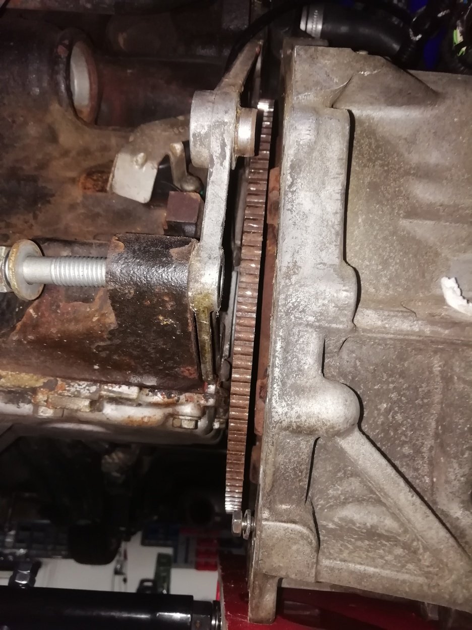

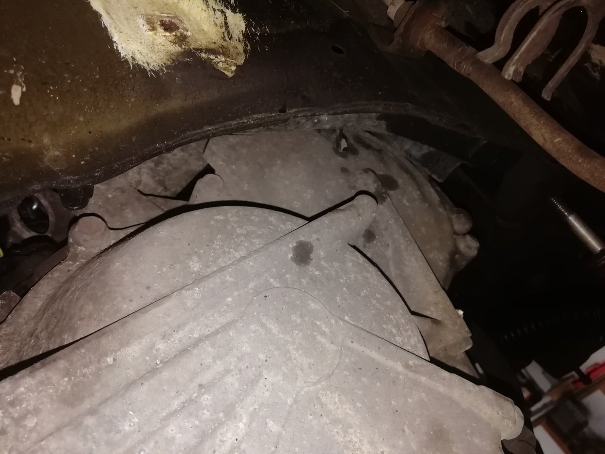

Nun, so einfach stellt sich mir das nun leider doch nicht dar. Ich bin nach Haynes vorgegangen. Heute habe ich die letzten Verschraubungen mit dem Motor gelöst, nachdem ich das Getriebe auf einem umgebauten Motorradheber aufgestützt habe. So
sieht das jetzt aus. Aber weiter raus, so dass ich es absenken kann, bekomme ich das Getriebe nicht. Vermutlich muss ich es wieder am Motor montieren und dann die gesamte Einheit entsprechend um ca. 10 bis 20 cm absenken, denn das Getriebe stößt derzeit auf der linken Seite an den Innenkotflügel
OK, so muss ich das wohl angehen.

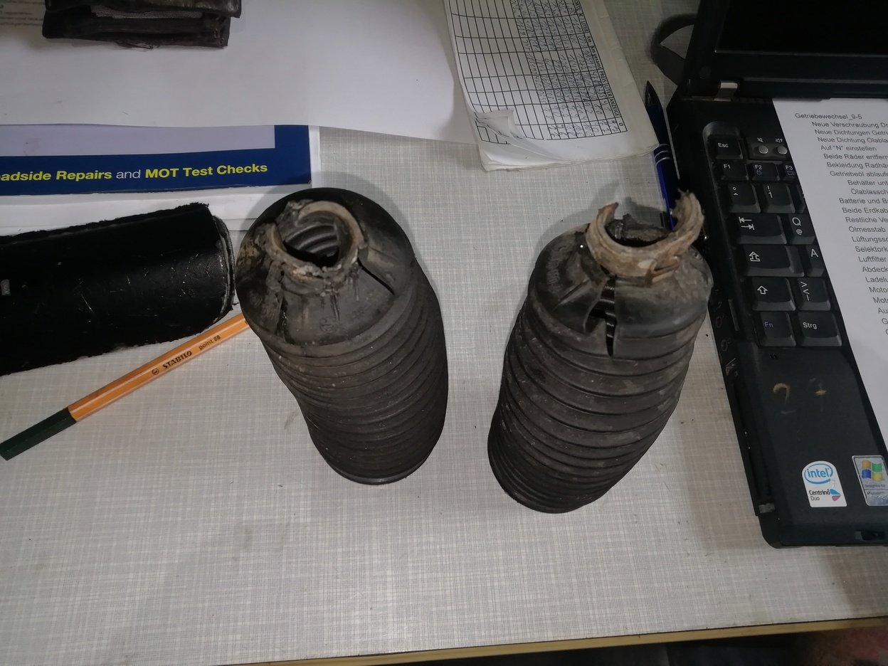

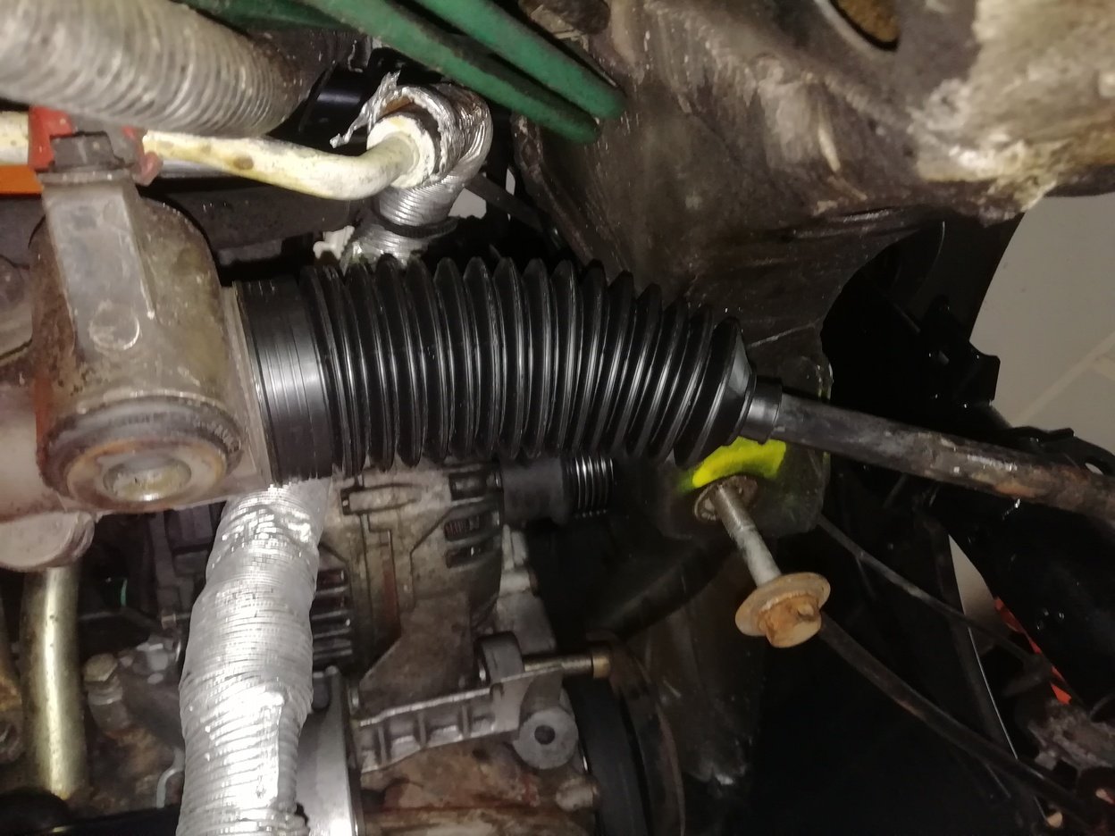

Beim Ausbau habe ich auch gefunden, dass die alten Lenkmanschetten inzwischen den Geist aufgegeben haben.
Beim Abschrauben der Spurstangenköpfe hätten empfindliche Geister meine groben Ausdrücke nicht hören dürfen. Nur mittels Gasbrenner und Kältespray habe ich letztendlich die Verschraubungen lösen können. OK, bei einem Auto mit einer Laufleistung von über 430 Mm kann so etwas natürlich schon mal sein. Die neuen Lenkmanschetten sind jetzt eingebaut.
Wäre es nunmehr sinnvoll, da noch etwas Fett einzubrinen, so wie es bei einer Achswellenmanschette üblich ist? Und wenn ja, was für ein Fett sollte es sein? Lithiumbasiert oder ganz normales?
Falls Du die Verschraubungen zw. Starterkranz und Wandler bereits gelöst hast (wovon ich erst einmal ausgehe), könnte der Wellenansatz des Wandlers im Motor klemmen (wenn Motor und Getriebe dort nicht exakt fgluchten), oder aber dort einfach angerostet sein.
Letzteres kannte ich bis zum Schlachti im letzten Herbst auch noch nicht, gibt es aber scheinbar. Dabei gelang mir das Trennen auch nur mit viel "sanfter Gewalt", weil man ob des ja recht dünnen Bleches des Starterkranzes dort nicht wirklich mit Kraft zwischen diesem und dem Wandler drücken kann. War kein Spaß, aber war machbar. Und das ist meines Erachtens auch nichts, wo es hilft so ein Ding schon 20mal ohne ein solches Problem ausgebaut zu haben. Da muss man dann halt leider durch.
Na logisch!
könnte der Wellenansatz des Wandlers im Motor klemmen (wenn Motor und Getriebe dort nicht exakt fgluchten), oder aber dort einfach angerostet sein....
Ich bin mir ziemlich sicher, dass das daran liegt, dass ich derzeit das Getriebe nicht weiter verschieben kann, weil es an der Kotflügelseite an Verstrebungen des Kotflügels anstößt. Ich muss also die ganze Einheit etwas absenken und schräg stellen, dann sollte es gehen. Mondtag weiß ich mehr.
Du mußt zwischen Wandler und Starterkranz erst einmal den identischen Abstand schaffen können, wie zwischen Motor- & Getriebegehäuse.
Wenn nicht, klemmt (wie gesagt) der Stumpf vom Wandler im Motor.
So, das Getrübe ist raus. Hier mal eine Info für Leute, die vor dem selben Problem bezüglich des Ersatzteils Dichtring der Ölpumpe mit der Nummer 54 41 845 stehen, da es das Teil bei keinem SAAB-Teilehändler in D, NL oder sonstiger näherer Umgebung (außer bei saab-parts.eu, aber da wollte ich nach diversen Erfahrungen von Leuten hier aus dem Forum nicht kaufen) mehr gibt. Ich habe es nunmehr bei

Wo hattes es denn nun gehangen, und wie konntest Du dies lösen?
Ich habe das Getriebe zunächst wieder am Motor angeflanscht, dann das noch verbliebene Motorlager der rechten Seite gelöst und die ganze Einheit so weit abgesenkt, dass ich das Getriebe problemlos abziehen konnte, ohne an den Fahrzeugaufbau der linken Seite anzuecken. Dadurch konnte ich jetzt auch recht einfach die Lichtmaschine abmontieren, weil ich den Motor leicht nach links schieben konnte, als das Getriebe weg war.
