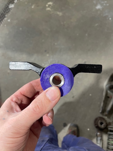

Ich brauche eure Hilfe! hab beim Ausbauen nicht aufgepasst und finde im Bentley nichts dazu.
Wie rum kommt die Halterung vom Längslenker an die Karosse? Schaut der längere Schenkel Richtung Front oder Heck?IMG_1081.jpeg.545d7b4a658a269a291d8753669aa48d.jpeg
Hallo
So sah es beim Ausbau bei mir aus (rechte Seite - Heck ist links im Bild)
Man kann unterschiedliche Biegungen der beiden Seiten an der Buchse erkennen. Die Ausrichtung auf deinem Bild wäre also die linke Fahrzeug seite - wobei links dann vorne ist.
Tim
