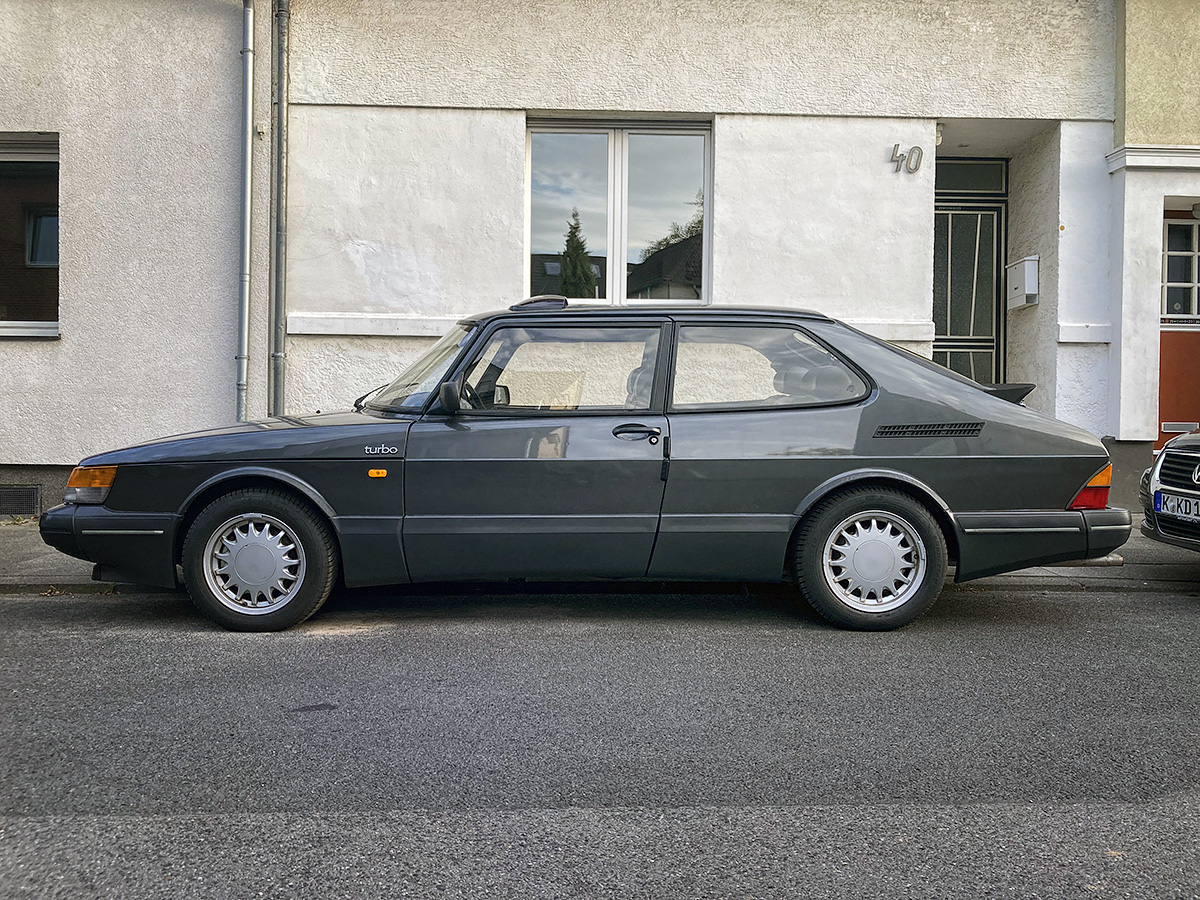

So, der "Lausitzer" ist gelandet und sicher abgestellt. Wie konnte ich nur jemals an der Zuverlässigkeit dieses Kleinods schwedischer Automobilbaukunst zweifeln? Dauerläufer bleibt Dauerläufer. Ich grinse immer noch im Kreis :-)
Der Tempomat funktioniert allerdings nicht so zuverlässig :-|
Hübsch.
Da könnte man fast auf Ideen kommen.............
Ist das der von der Zahnärztin?
Hübsch.
Die Felgen bleiben drauf! ;-)
Gut, dann kauf ich dir die Dinger nicht ab.
Aber eigentlich gingen meine Gedanken Richtung eigenem 16s.
Vor kurzem so einen Satz verschrottet. Wollte niemand haben...
Echt jetzt? Das sind Turbo 91 in der 6J-Ausführung. Ich finde die stimmig. Hatte zuerst an Ronal Turbo gedacht, aber die Turbo 91 sind besser Vielleicht hatte niemand das passende Auto für Deine Felgen.
