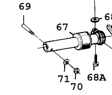

Ein Clubkollege braucht für seinen 82er 99 den Silentblock, der Getriebe und Schaltgestänge verbindet.
Bei Skandix ( LINK ) ist er nicht mehr lieferbar.
Ich habe zwar auf einem alten Getriebe einen drauf, bringe ihn aber ums Verrecken nicht runter, weil die späteren Kegelstifte ja das zweite Gewinde zum Ausziehen nicht mehr haben und der Stift bombenfest sitzt.
Auspressen hat nicht geklappt, das Gewinde ist abgebrochen.
Auf den stumpfe Ende eine Mutter aufzuschweißen hat auch nicht geklappt, weil der Stift offenbar aus Guss ist und die angeschweißte Mutter sofort wieder abreißt...
Bevor ich es jetzt mit Abschleifen und Ausbohren versuche:
Weiß jemand, ob man das Gelenk ( oder ein anderes passendes ) noch irgendwo kriegt?

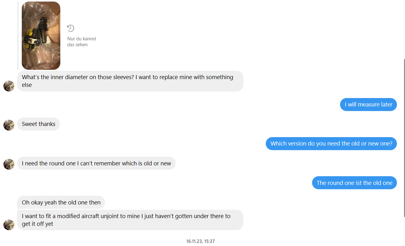

Von diesen Kollegen aus USA habe ich noch keine Rückmeldung. Die neue Version kann man doch mit den passenden Gelenk als Ersatz verwenden? Ich habe für meinen Bruder damals beide Versionen bei elferink bestellt.

Um auf die neue Version umzurüsten braucht man beide Halter (Getriebe- und Gestängeseitig) so komplett, wie es auf dem Link von jungerrömer zu sehen ist.

Die Silentblöcke der älteren Getriebe bis Bj, 85 mit außen liegender Zentrierung sind ein paar Zentimeter länger.
