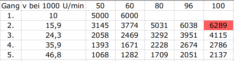

Meine Ansicht dazu, dass da eher der US-Markt Zielgruppe war, stützt sich auf solche Daten wie diejenigen, dass bei mir bekannten SAABs für die Beschleunigung von 0-100 km/h noch in den 3. Gang geschaltet werden muss, um den Motor nicht zu überdrehen, während die Beschleunigung vom 0-60 Mph so gerade noch im 2. Gang passieren kann.
Siehe z.B. diese Liste für meinen 9-5er:
Auch das Stufenweise herabschalten der Geschwindigkeit beim Tempomaten erfolgt in 1,6 Km/h-Schritten entsprechend 1 Mph.
