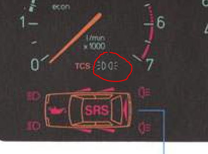

"Licht an" sollte ein grüne Kontrollleuchte auch im 900er anzeigen. Allerdings nicht unterscheidbar ob Standlicht oder Hauptlicht.
Ganz sicher weiß das Deine "Werkstatt" .... :vroam: :biggrin:
Allerdings ist damit noch nicht sichergestellt, dass das Licht ordnungsgemäß brennt, sondern eben nur der Schalter auf "an" steht. Durchgebrannte Lampen werden nicht signalisiert.

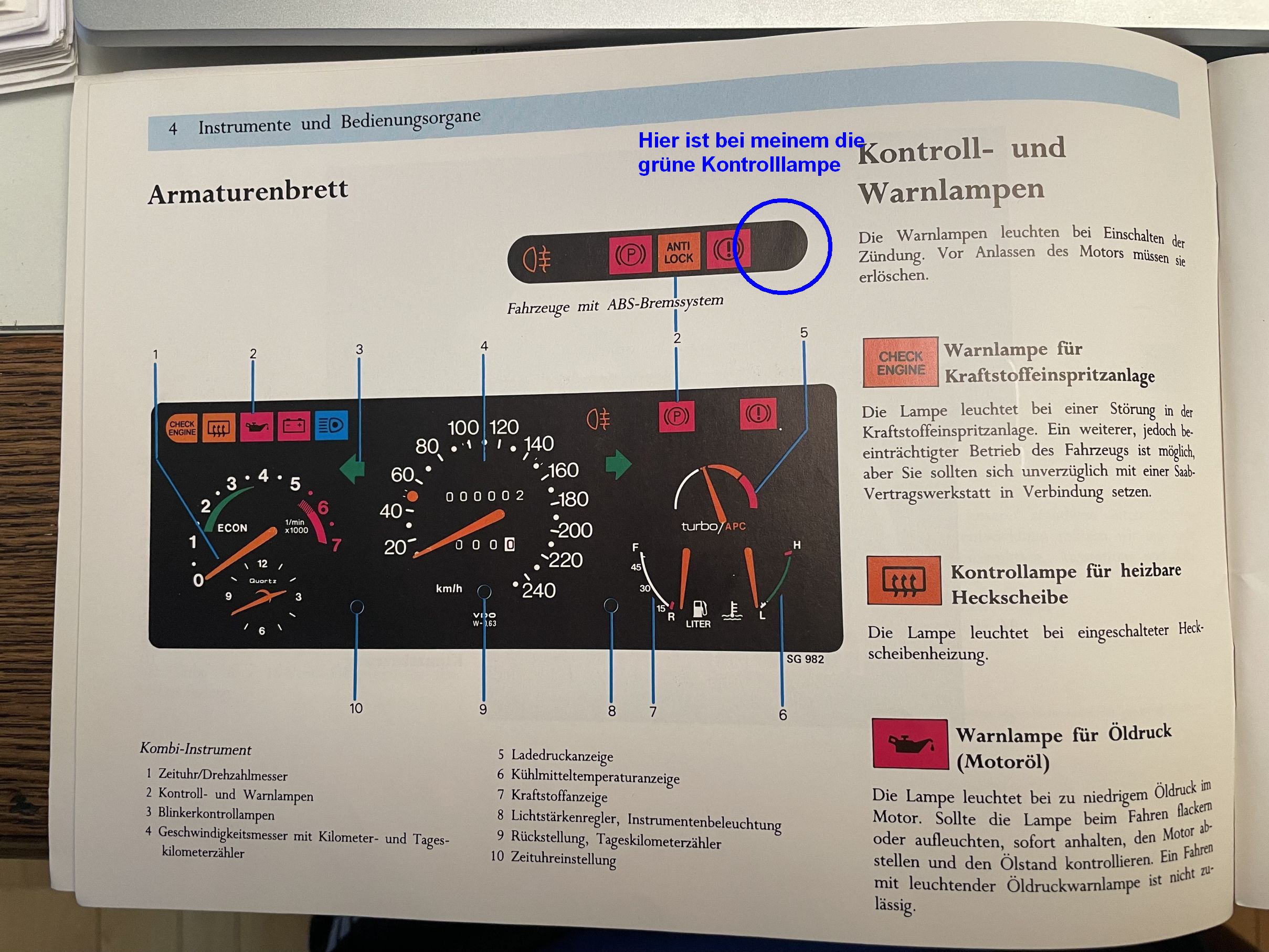

Interessant ist in der Tat, dass diese Lampe im Handbuch nirgends beschrieben ist. Lediglich ein Hinweis auf die Kontrolllampe "Fernlicht" findet man in der Beschreibung im Technikteil (Leuchtmittel) und in der Abbildung des Armaturenbretts auf S. 4 und 5.

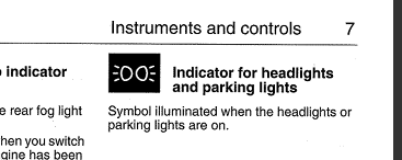

Im 1995er Bordbuch finde ich auch keine Erwähnung (nur die Darstellung in der Abbildung des HI):
... im 1998er jedoch schon:

Bei mir brennt da leider nichts...also Lüftungsgitter raus und mal schauen/fühlen ob an der Position überhaupt ein Leuchtmittel verbaut ist.
Achtung, o.T., da 900 I
Damit da was brennt muß natürlich ein Leuchtmittel an der Stelle sein.
Aber hinter dem Lichtschalter muß auch noch ein Stecker gebrückt werden.
Hier zu sehen:
https://saab-cars.de/threads/brueckenschaltung-fahrlicht-kontrolllampe.58961/
