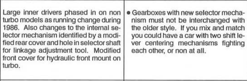

Ist dein altes ein 45610? Und das neue ein 45606? Dann prüfe mal, ob das 45610 innen- oder außenliegende Zentrierung hat. Von 1985 auf 1986 hat sich das geändert. Das 45606 hat definitiv eine außenliegende Zentrierung an einer anderen Schaltstange und ein längeres Silent.
Danke für den Hinweis, werd ich prüfen.
Meinst du die Zentrierung im Sinne des Einstellens der Schaltlage mittels Loch in der Stange, 5mm Stift und Raste am Diff-Deckel aussen?
Letzeres soll sich laut WHB mitte '86 geändet haben, da sollten beide ins selbe Fenster fallen. Wird sich aber zeigen, Silentblock ist sowohl beim Alten als auch beim neuen noch vorhanden.

Nein, gemeint ist, daß der Schaltknüppel in Neutrallage gezogen wird, wenn man den Hebel los lässt wenn man keinen Gang eingelegt hat.
Das war bis ca. 1985 mit einer externen Feder, die kurz vor dem Schaltknüppel an der Konsole, in der der Schaltknüppel steckt, verbaut war.
Ab ca. 1986 wurde das dann geändert und die Feder saß im Getriebe innen drin, die am Schaltknüppel entfiel dann. Ggf. müßtest du dann also die passende Schaltstange mit der externen Feder nachrüsten, falls deiner schon die interne Feder hätte und das Ersatzgetriebe noch die externe braucht.

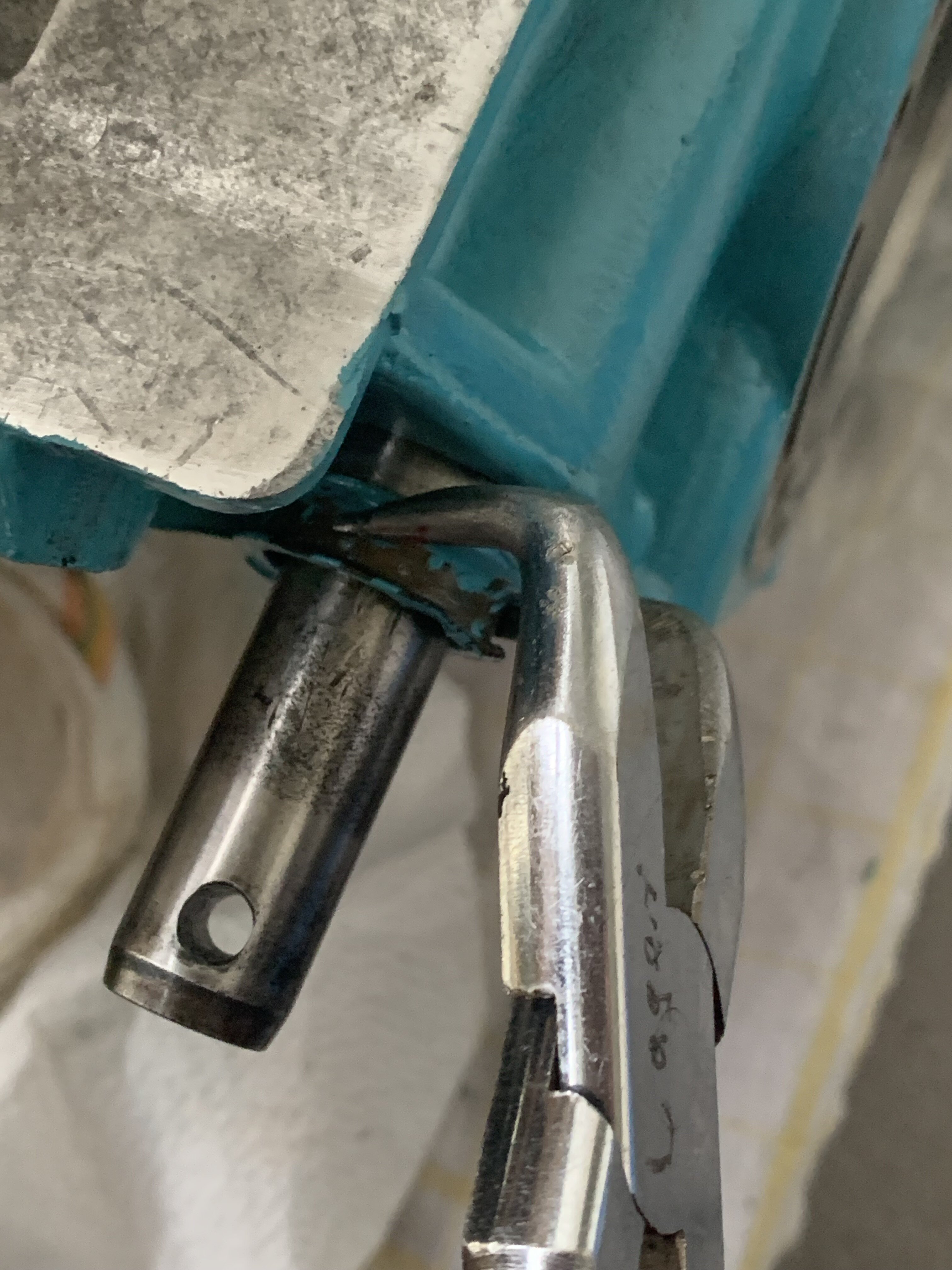

Ist das die Feder mit der kleinen kugel die hinter dem Deckel im Getriebegehäuse eingespannt ist?
Siehe A
Dann hat das alte das. Hab ich schon in den Fingern gehabt beim Abdichten.

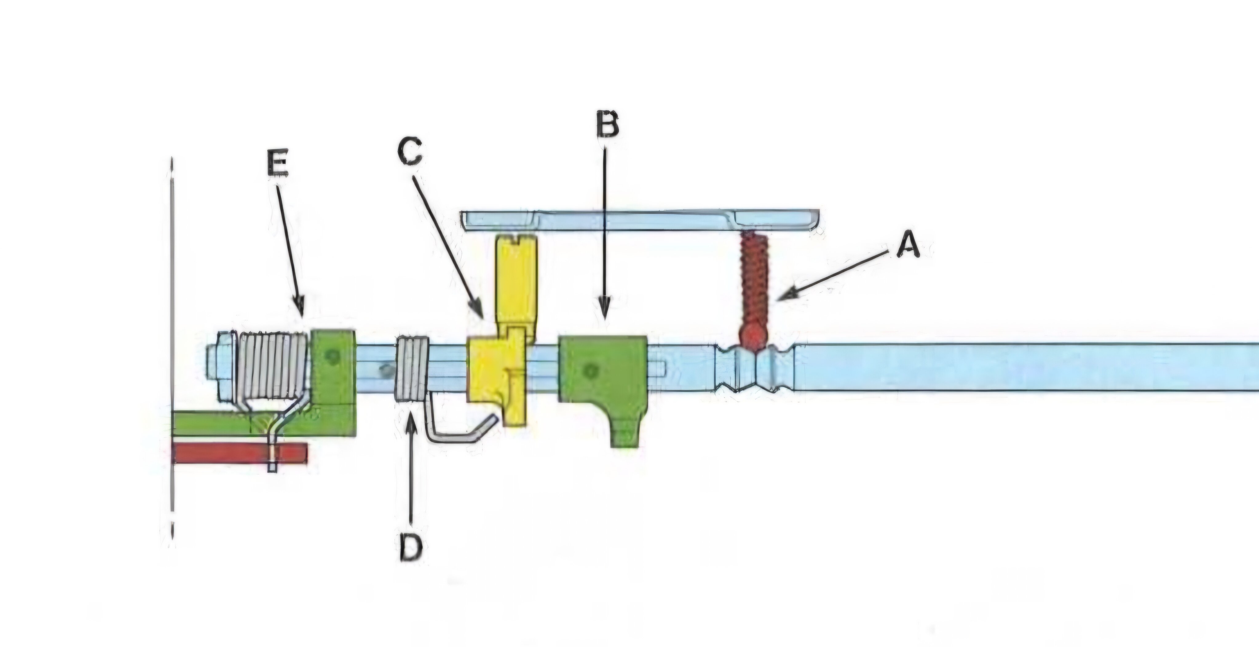

Leider Nein. Das ist die Gangrastierung.
Wählzentrierung ist zwischen den Schaltgasen wechseln also von 1-2 nach 3-4, dafür gibt es eine Feder die immer in die Gase 3-4 springt also die Mittellage.
Ist bei den frühen Getrieben im Innenraum.

Es geht um Feder E, die ist im 45606 nicht vorhanden (es ist eine Doppelfeder) und den roten Stift darunter, der in das Primärgehäuse eingelassen ist. Da kommt man nur ran, wenn man das Getriebe nahezu komplett zerlegt.
Einfacher wäre es dann, eine frühe Schaltstange mit Federwippe zu verwenden. Noch einfacher dürfte es sein, ein Getriebe ab 45610 aufzutreiben. Grundsätzlich passen alle, deren letzte zwei Ziffern mindestens 10 sind.

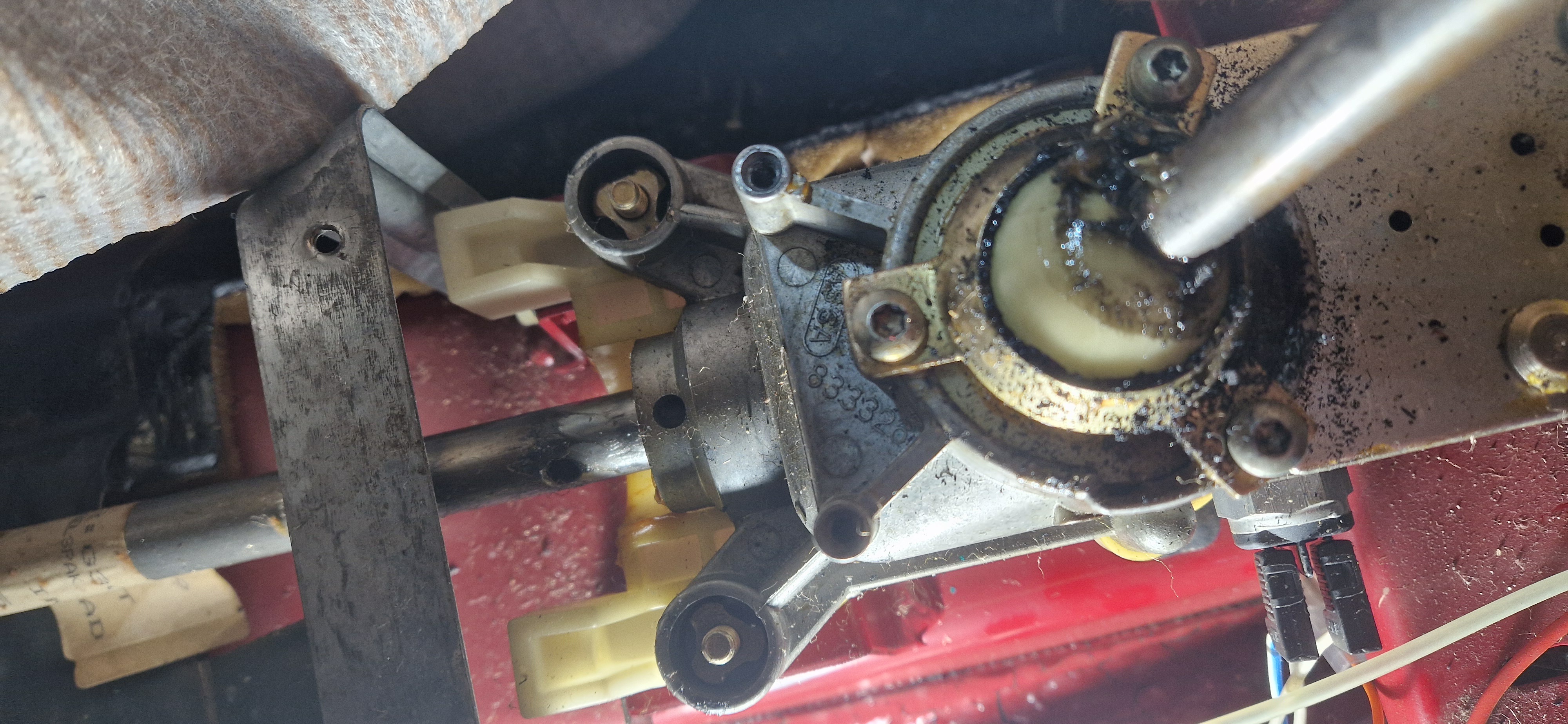

Beim 06er ist die interne Zentrierung nicht drin, genau wie [mention=915]nitromethan[/mention] richtig zu bedenken gegeben hat. Das 10er hat sie, das habe ich geprüft. Da ich das Tauschgetriebe vorerst nicht zerlegen möchte werde ich wohl die externe zentrierung nachrüsten. Die gesamte Schaltmechanik vom Ganghebel bis zum Silentblock war mit dabei, inklusive der Welle im innern des Fzg. Da sollte sich was umrüsten lassen.
das 10er Getriebe wurde mal esetzt, das 06er gehört zum Auto. Die externe Schaltlagenzentrierung ist bereits ab Werk verbaut, allenfalls wurde die Feder entfernt oder ist gebrochen. Vor dem Schalthebel, unter dem Heizungskanal nachsehen.
Top, danke vielmals! Dann ist das ja nur ne Frage der Instandsetzung vorhandener Mechanik. Das sollte es etwas einfacher machen.
