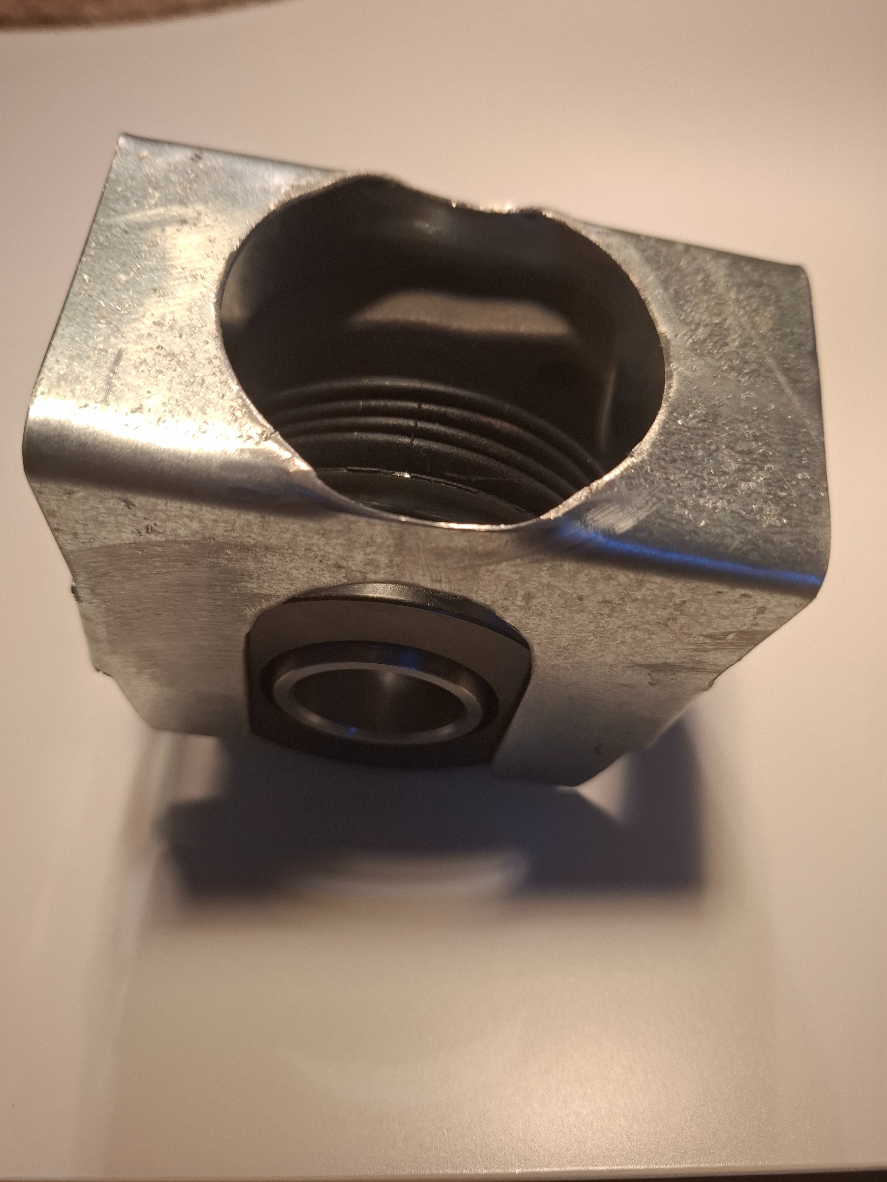

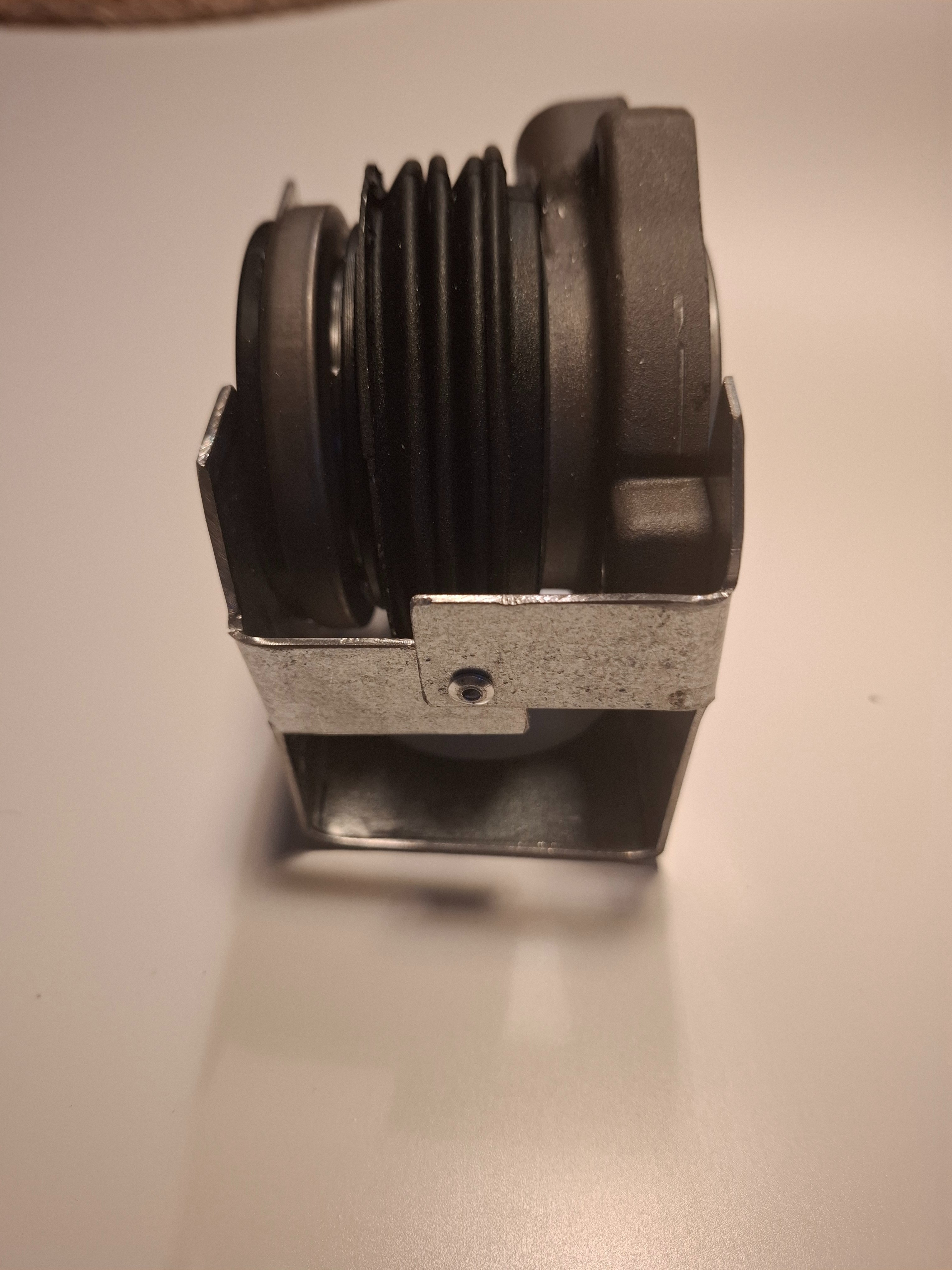

Ist es möglich, mit der von mir angefertigten
Vorrichtung den Nehmerzylinder ohne Ausbau der Kupplung einzubauen?
Den Korb gibt es so ja nicht mehr zu kaufen.
Mfg.Hajo

Dieser Korb spannt die Nehmereinheit mit Ausrücklager zusammen.Laut Bentley lässt sich der Nehmerzylinder nur in Verbindung mit der Kupplung aus und wieder einbauen.
Vorausgesetzt der 4mm Spannring ist verbaut,müsste es doch möglich sein den Nehmerzylinder nachträglich einzubauen.

Allein vom räumlichen her habe ich starke Zweifel, daß es mit der gezeigten Konstruktion gelingt. Man wird diesen "Kasten" nicht am vorstehenden umlaufenden Käfig der Druckplatte ins Zentrum herein bugsieren können.

Den Korb habe ich aus einen Blech 1,5 mm
angefertigt .Erst Abwicklung erstellt dann ausgeschnitten und anschließend gekantet.

Den Korb habe ich aus einen Blech 1,5 mm angefertigt .Erst Abwicklung erstellt dann ausgeschnitten und anschließend gekantet.

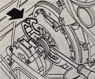

Dafür finde ich allerdings die Klammern, welche Jan in dem anderen Thread als Bild mit ein gestellt hatte, interessant.
Stelle es mir weit einfacher vor die 3 Klammern da rüber zu bekommen, als den Ring rein. Zumal die "Klammer-Methode" ja auch bei defekter Kupplung ebenso funktionieren sollte.

Das von dir benannte Werkzeug ist zum Spannen der Lamellenfedern.

Wollte mal eine Rückmeldung geben,mit dem Korb ließ sich der Nehmerzylinder leider nicht einbauen.Der Platz ist nicht ausreichend.
Habe alles zusammen eingebaut wie im Bentley beschrieben.Aber ein Versuch war es wert.Danke für Eure freundlichen Hinweise.
