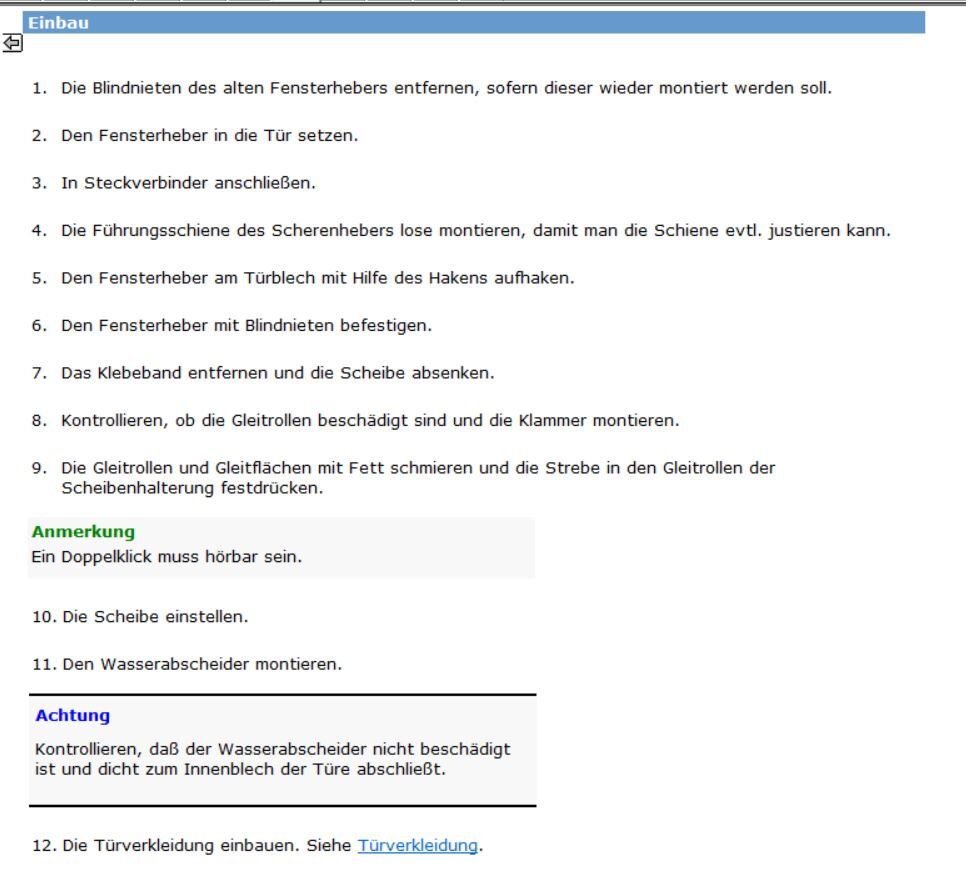

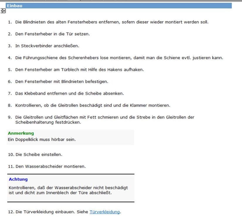

die Türverkleidung ist ab und Gleitrollen hatte ich ja schon getauscht - in Deiner Anleitung zum Freilegen des Motors/der Schere les ich was von Blindnieten ausschlagen. das ist glaub ich ne Nummer zu tief in der Materie. Aber angenommen, ich bor die raus, die müssen ja bestimmt ersetzt werden, oder?
Jup..wäre schon sinnvoll, soll das Ding danach wieder funktionieren.
Siehe Punkt 6
Aber so einen Nietzangenset gibts für 10/15 € in jedem Bauamarkt
