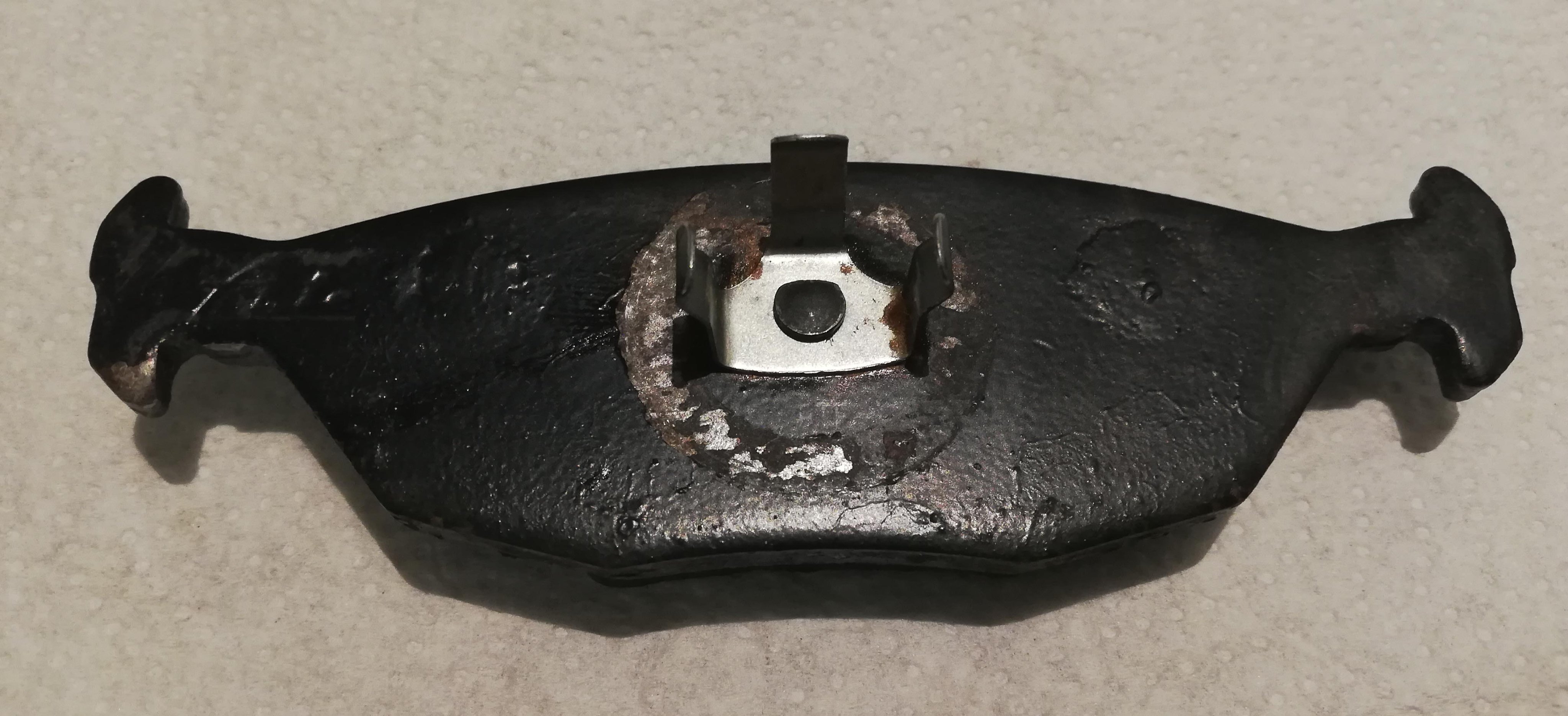

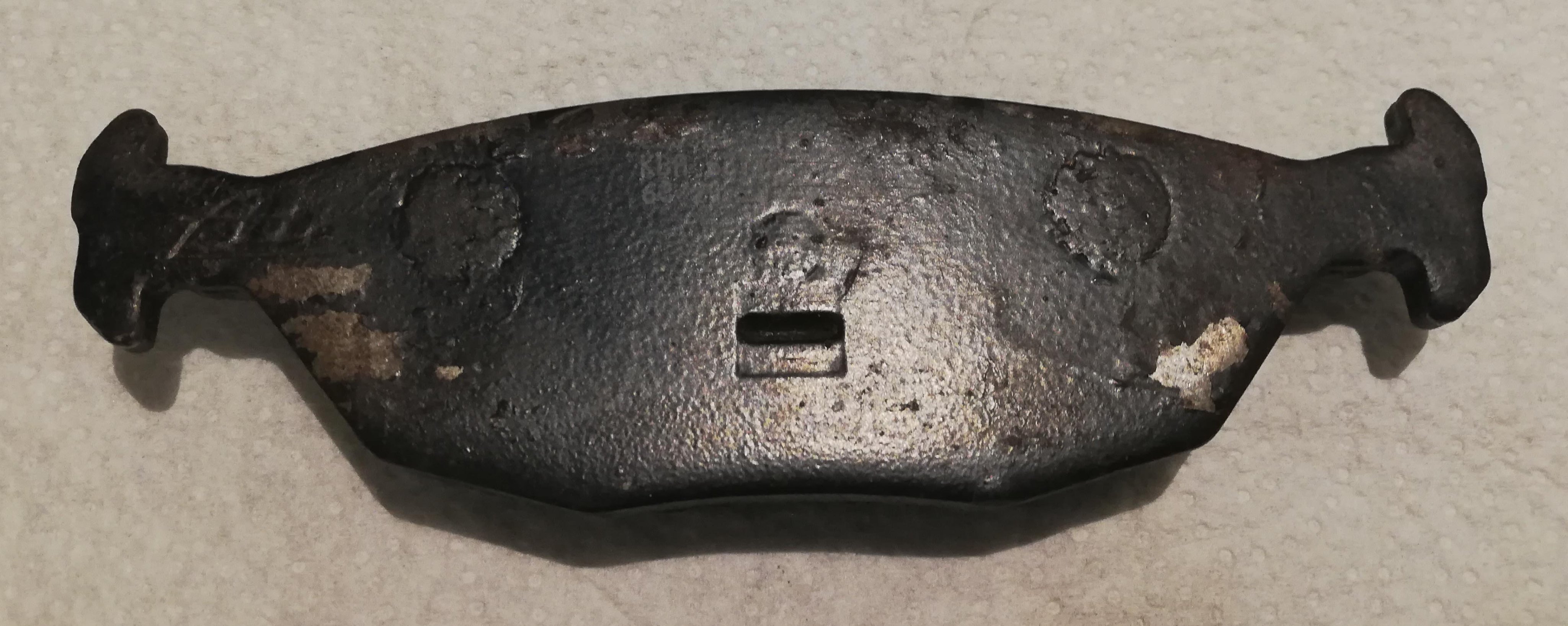

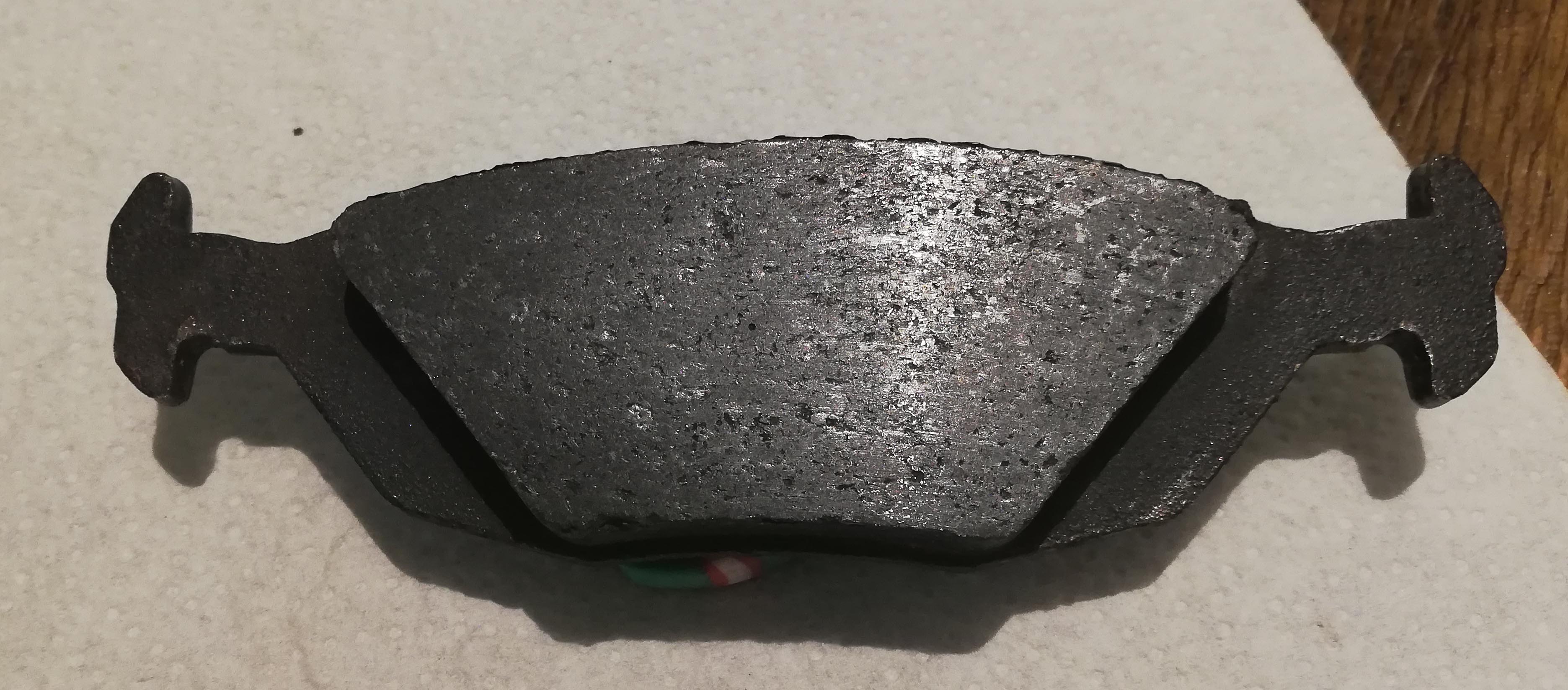

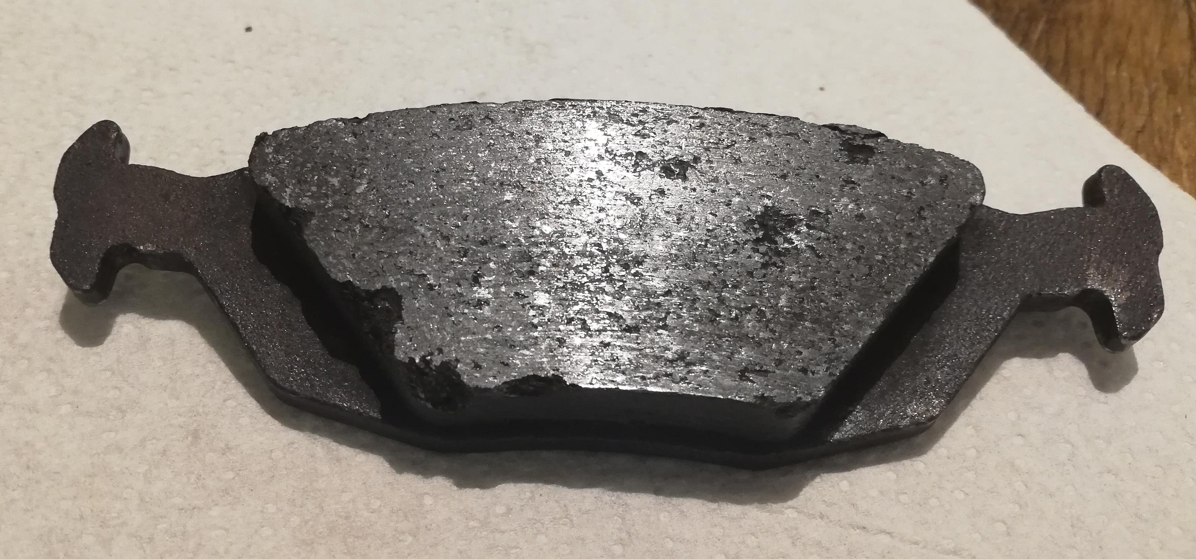

ich habe die Bremsbeläge ausgebaut. Meine Werkstatt meinte im Vorfeld, die könne ich wegwerfen, seien durch die Aktion sicher verglast. Tatsächlich sehen die schon gut speckig aus.
Allerdings machen mir die ausgebrochenen Stellen an dem äußeren Belag mehr Gedanken. Ist so eine Henne Ei Frage: sind die Ausbrüche die Ursache? Oder ist der Belag wegen eines anderen Fehlers kaputt gegangen, der die Ersatzteile genauso killen wird?

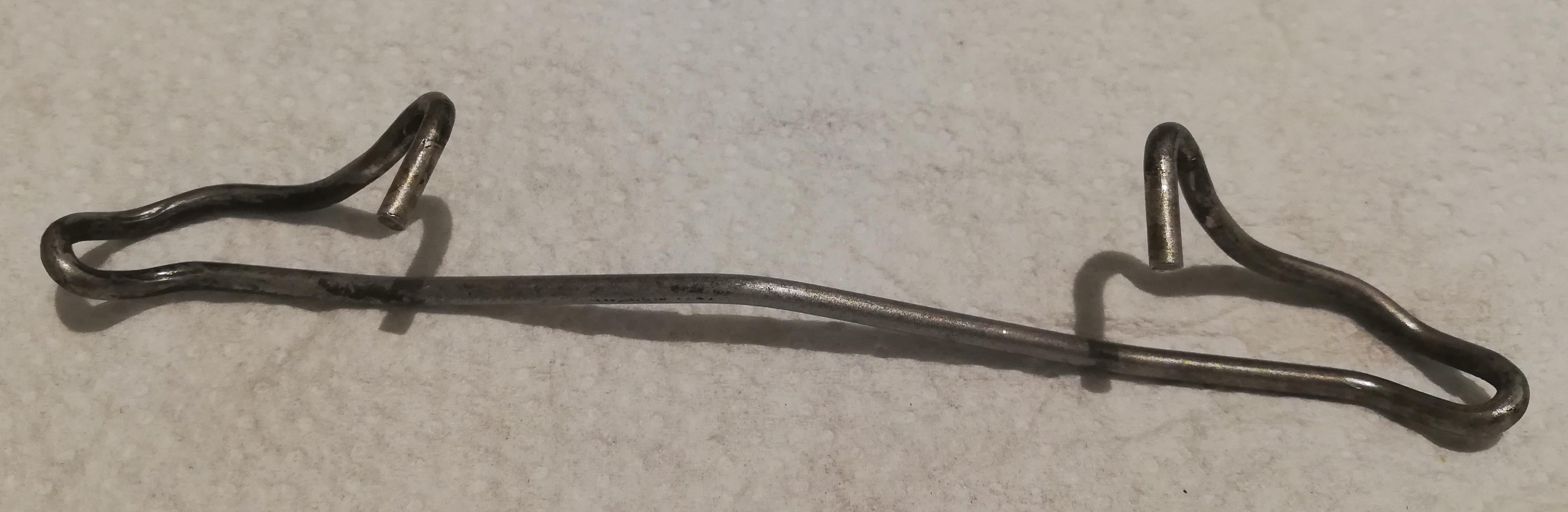

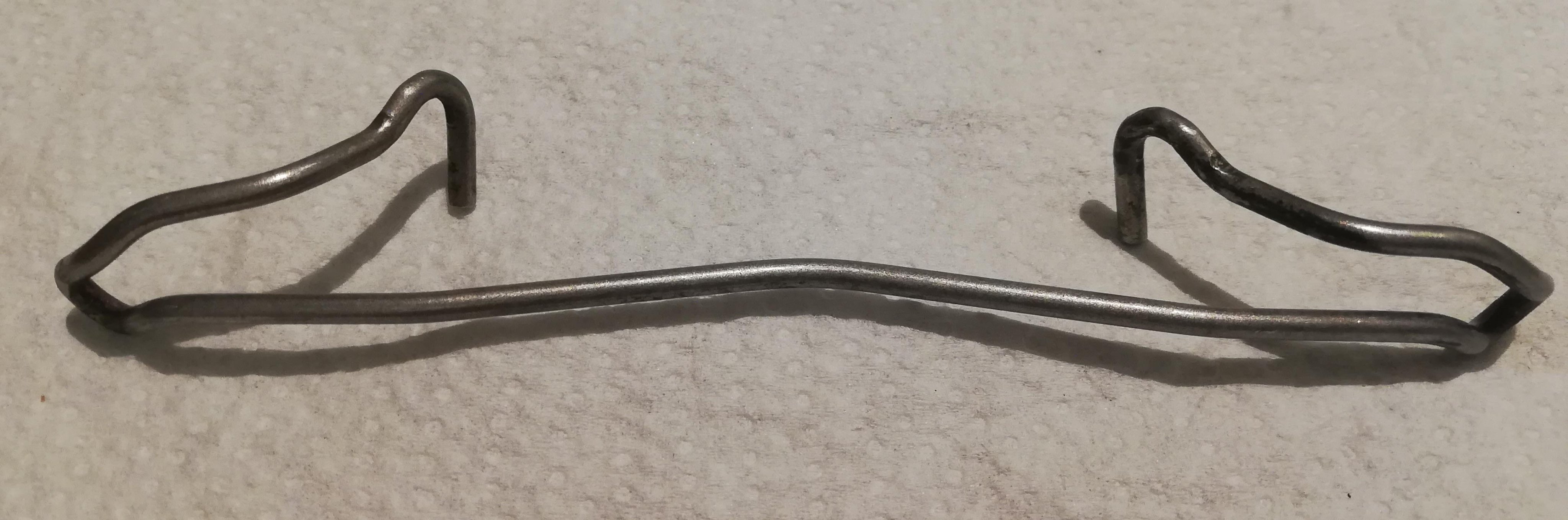

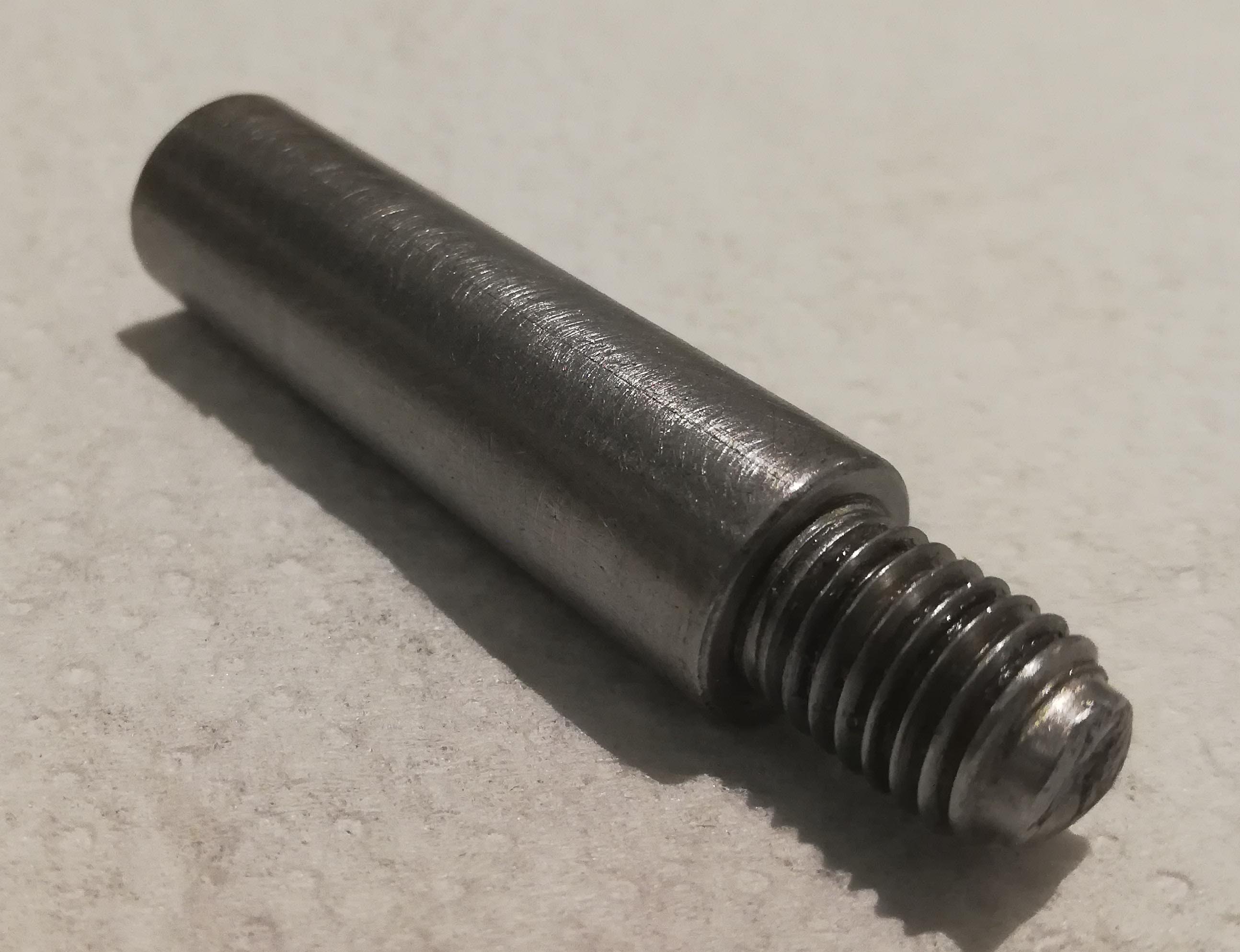

Ich habe auch mal Bilder von der Haltefeder und einem der Gleitbolzen gemacht. Sind die aus Eurer Sicht noch ok?
Hoffentlich muss ich nicht die Bremsscheiben wechseln, wie die Werkstatt empfohlen hat - die sehen noch fast wie neu aus :-(
Was sind denn das für Beläge?! So eine Rückseite der Trägerplatte hab ich noch nie gesehen. Am Rand ist ja ATE erkennbar - die Beläge von ATE, die ich bisher in der Hand hatte, sahen jedenfalls alle anders aus, etwa so:
1744663632261.png.3da14265ce8951bc75228108ca1b2b16.png1744663834932.png.51517fffa4f5bbe07f59abb8309ae521.png
Irgendwie wirken deine wie billig "regenerierte".

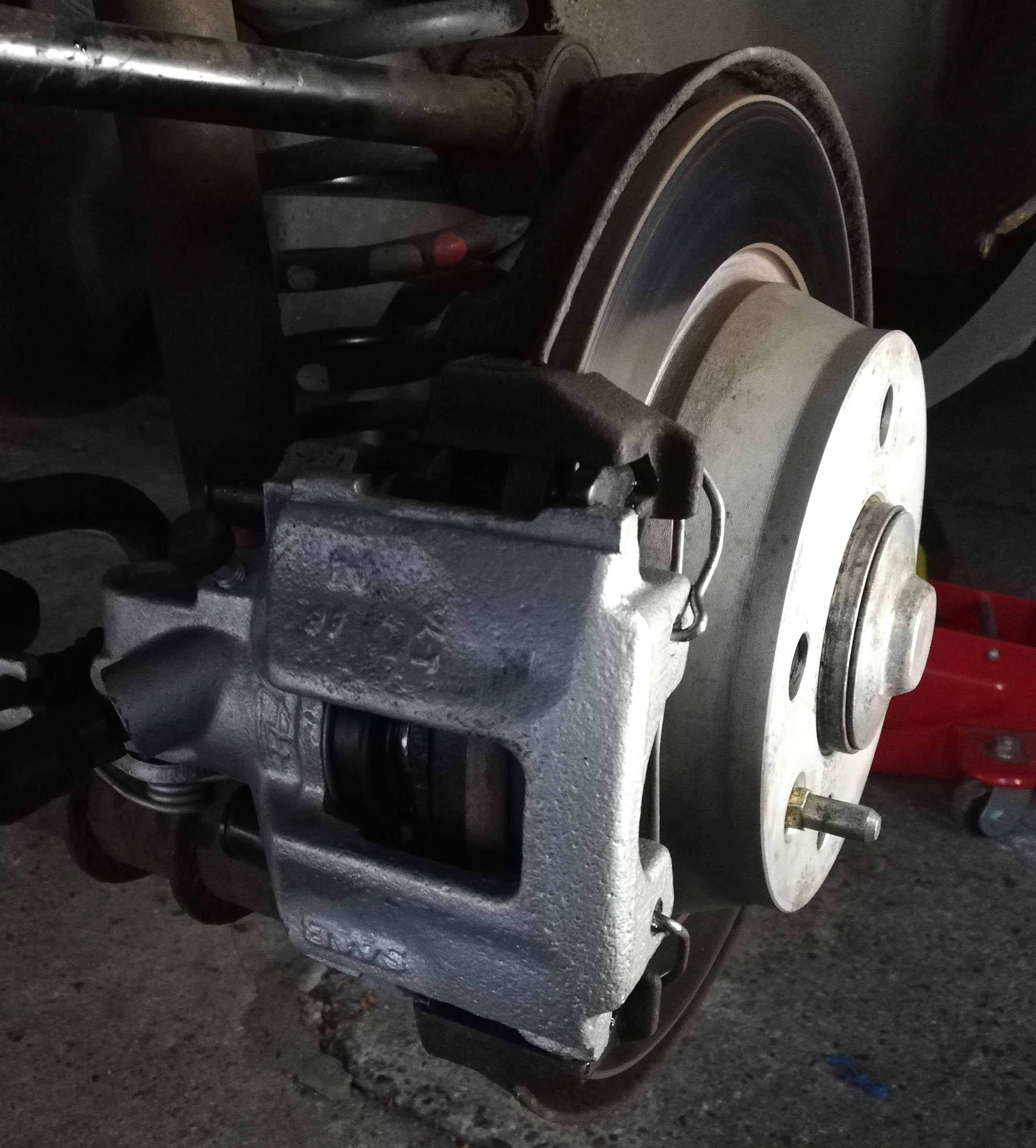

Hast du evtl. ein Bild von der Bremse, als sie noch montiert war? Waren die Federn richtig montiert?
Die Gleitbolzen sind nachgeschliffen, richtig? Nimm neue, die kosten ja nun wirklich nicht die Welt.

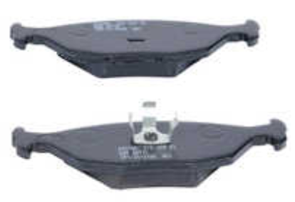

Ja, das sind ATE-Beläge - ich habe hier Ersatz gefunden, das sind genau die, die verbaut sind:
https://www.autodoc.de/ate/955587#bremsbelage
Hab ich damals in der Werkstatt machen lassen - denke schon, dass die Neuteile benutzt haben.
Ein Bild von der montierten Bremse habe ich, aber man sieht leider die Bremsbeläge nicht so toll.
Na denn, ich bestelle jetzt mal Teile ;-)
Die Feder war jedenfalls richtig montiert (ich hatte es tatsächlch mal fertiggekriegt, die falsch einzusetzen - da hatte die Bremse aber einfach keinen definierten Druckpunkt).
Aber das mit den Bremsbelägen bezweifel ich immer noch.

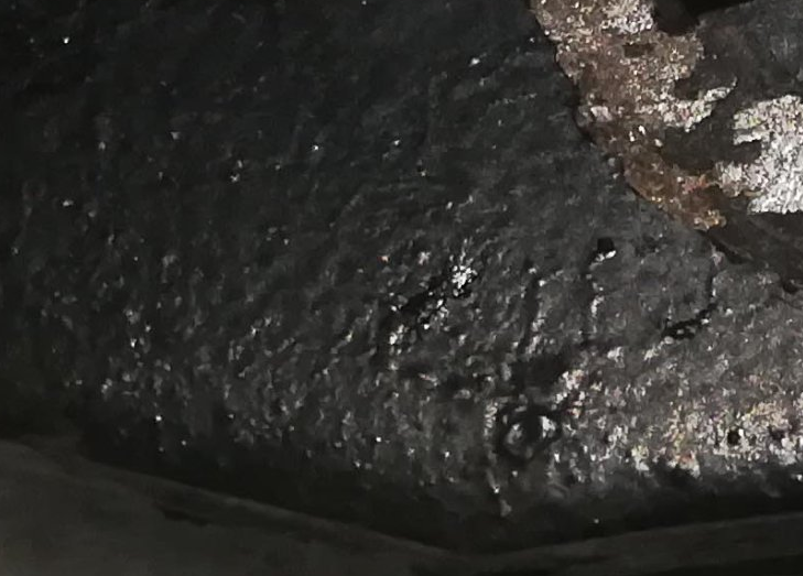

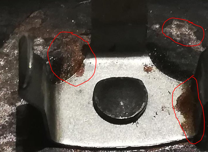

Zum einen hab ich noch nie gesehen, dass die Rückenplatte so hubbelig ist, das sieht aus wie schnell über eine verrostete Obefläche drübergepustet, und bei offensichtlich ja noch ziemlich neuen Belägen sollte an den Stellen, an denen die Farbe abgeplatzt ist, nicht (alter) Rost hervorkommen.
Zudem hab ich noch nie gesehen, dass die Haltspangen für den Kolben teilweise schwarz lackiert sind - auch auf dem Bild der von dir verlinkten ist das nicht der Fall!
Bearbeitet von patapaya
Das könnte auch Kupferpaste sein, statt Rost.

Schrott-Beläge.
Wo hast Du die denn gekauft?
