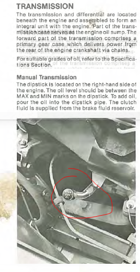

Noch eine bebilderte Orientierungshilfe:
Bearbeitet von ST 2
[ATTACH=full]284010[/ATTACH]

[ATTACH type=full" width="270px" alt="1745846814077.png]284012[/ATTACH]
Jetzt funktioniert der Link.

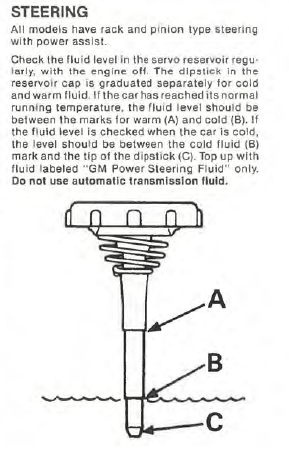

[mention=2064]kayd[/mention] der Vollständigkeit halber auch der Servicehinweis für das Servolenkungs-Öl bzw. dessen Füllstand (auf dem Deckel ist das auch so bezeichnet):
...Ich dachte mal gehört zu haben, das das Ausgleichsgefäss für Servo sprich Lenkgetriebe auch das Getriebe versorgt?! Vielleicht auch Mumpitz. Also wo würde man ggf Getriebeöl nachschütten?
Du verwechselst da wahrscheinlich etwas, und zwar kann man als Flüssigkeit für die Servolenkung Getriebeöl verwenden. Wie jedes "Öl-Thema" gibt es jedoch unterschiedliche Meinungen. Zum Einlesen siehe hier.
Also dann in diesen kleinen Stutzen in dem der Peilstab sitzt? Oha!!
Einen kleinen Trichter sollte man sich dennoch mal als Boardausstattung nebst einer Flasche passendem Getriebeöl in den Kofferraum legen.
