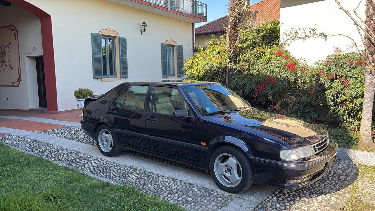

9000 Anniversary aus Italien
Liebe Gemeinde,
wir fahren Seite mehr als 20 Jahren 900 bzw. 9-3 Cabrios. Jetzt möchten wir uns mal an einen 9000 Anniversary aus 1998 trauen, der in Italien steht. Es ist ein 2,0T. Diese Motorisierung gab es ja wohl auch in Deutschland, sodass TÜV und Zulassung kein Problem sein sollten. Hat hier schon jemand einen Saab aus Italien importiert und zugelassen und kann mir ein paar Erfahrungen mitteilen und mir sagen, was ich vom italienischen Verkäufer alles benötige, um das Auto hier in den Verkehr zu bringen? Herzlichen Dank für Eure Tipps!

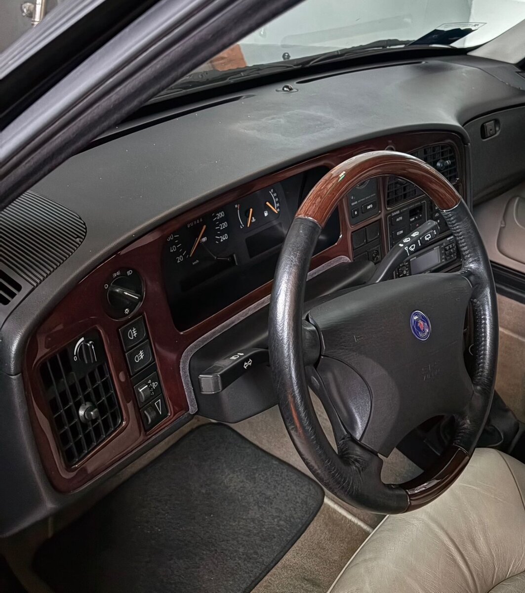

Schreib doch bitte mal, ob deiner einen Beifahrerairbag hat (meiner hat ein Handschuhfach), ob er eine Fernbedienung mit Wegfahrsperre hat (meiner hat beides nicht, aber eine italienische Variante nachgerüstet) und ob er zu den beigen Sitzen das schwarze Armaturenbrett hat (wie meiner).
Bei mir waren keine Sitzheizungen vorhanden und kein Tempomat. Beides habe ich selbst leicht mit gebrauchten Teilen nachrüsten können, da alle Kabel schon liegen und die Heizmatten in den Sitzen drin waren.

Lass Dir ein Bild vom Tacho schicken. Wenn der eine LD Anzeige hat, ist es ein FPT...
Am 20.10.2025 um 09:55, turbo9000 hat gesagt:

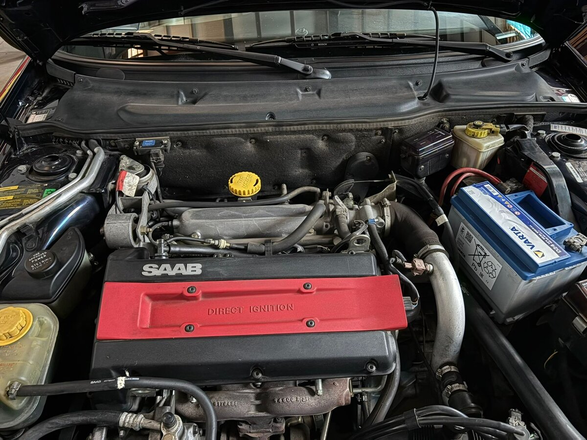

Ein Bild vom Motorraum ist noch beweiskräftiger.

Das Armaturenbrett ist so "toll" fotografiert, dass man nicht sieht, ob es eine Ladedruckanzeige gibt, oder?
Dafür habe ich auf der Abdeckung einen Fleck entdeckt, der seltsam aussieht. Danach muss ich auch fragen. Die Abdeckungen scheint es ja gebraucht zu geben. Zum Thema Umbau habe ich schon hier reingeschaut... (Armaturenbrettdeckel entfernen...!? 9000CS - 9000 - Saab Cars - Die Saab Gemeinschaft)
Schalter für die Sitzheizung habe ich aber beim besten Willen nicht entdeckt. Die müssten doch unter der Uhr sein, oder?
Im ersten Bild sieht man doch rechts unten das APC-Ventil ... das sollte doch der LPT nicht haben oder? Allerdings ist tatsächlich im zweiten Bild keine Ladedruckanzeige vorhanden. Daraus schließe ich, dass der zum FPT mutiert wurde ohne die LD-Armatur.
Im zweiten Bild ist eindeutig kein manueller Sitzheizungsschalter vorhanden. Ist es möglich, dass da eine automatische SH wie beim 900er verbaut ist?

Auch nicht 100%ig. Habe schon LPT's mit APY Ventil gesehen. Und ja, es waren LPT's. In MY97/98...
Natürlich kann auch das Kombiinstrument getauscht worden sein und trotz LD ANzeige ein LPT sein...tongue

Der hat definitiv keine Ladedruck Anzeige...und in der Tat keine Sitzheizung....wieder was dazu gelernt...
