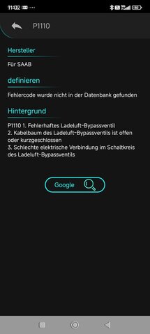

Und ja: ich habe nahezu sämtliche Threads zum Fehler P1110 gelesen, dennoch aber einige Fragen, weil manches mir nicht klar ist, bzw die Threads im nirgendwo ohne Fehlerlösung beendet wurden.
Folgendes: ich kann hunderte Kilometer fahren und die MKL bleibt aus.
Irgendwann geht aus heiteren Himmel die MKL an- mit der Fehlermeldung P1110.
Hier mit nen OBD Tester ausgelesen.
Dieses Problem hatte ich auch schon beim alten Motor.

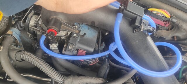

Nun habe ich am WE das kleine Magnetventil, welches unter dem Zentralstecker an der Spritzwand ausgetauscht . (welcher Idiot bei Saab meinte: das muss unbedingt aufs Blech genietet werden?)
Das neue wird geklipst.
Wenn ich es richtig interpretiere, gibt es wohl noch ein baugleiches(?) unterhalb dieses Ventils - irgendwo an der Heizung?
Mich irritiert die Zeichnung völlig.
Irgendwie sehen die Ventile anders aus.
Ich habe das Ventil wie folgt angeschlossen:
Stecker abgewandte Seite geht an die Drosselklappe.
Die im rechten Winkel abstehende Leitung in Richtung Bypass Turbolader
Steckerseitig mittels T Stück , zum einen an die Drosselklappe und zum anderen in Richtung Heizung.
Also schon so wie hier abgebildet:
Was mich jetzt bissel stutzig macht: beim Anschluss "F" ist bei mir nichts.
Ich kann P1110 jederzeit löschen und irgendwann kommt er wieder.
Kann es sein, dass mit "fehlerhaftes Ladeluft Bypass Ventil" das APC Ventil gemeint ist?
Also das , wo die 3 Schläuche in Rtg Turbolader gehen?
oder ist gar das Bypass Turbolader Ventil gemeint? Das allerdings hat keinen elektrischen Anschluss.
Es macht mich alle, dass die Ventile beim Saab alle irgendwie gleich klingen.
Da ist ein Übersetzungsfehler geradezu normal.
Es muss doch irgendwie möglich sein, den Fehler P1110 loszuwerden.

Am 31.3.2026 um 11:42, Saab-Frank hat gesagt:
Nein, der Schlauch geht über das T-Stück nicht an die DK, sondern an den F-förmigen Schlauchnippel, der im Ansaugkrümmer steckt und an seinem zweiten Anschluss den Schlauch zum BDR hat.
Und mit dem APC-Ventil (=Ladedruck-Regelventil) hat das nichts zu tun.
Na ich meine das rot eingekreiste. Ich hab das natürlich so an diesem F Nippel oben dran.
An der DK ist ja auch kein freier Anschluss mehr.
Von dort aus geht es ja in Richtung Heizung,
Ist die Frage ob das darunter liegende rote Plastik Ventil ...oder dieses Magnetventil, welches hinter dem roten Ventil liegt, P1110 werfen können, so sie defekt sind?
Bearbeitet von Saab-Frank
Am 31.3.2026 um 14:14, Urbaner hat gesagt:
Das APC hängt mehr oder weniger an "letzter Stelle" hinten dran am Bypass-Ventil-Geschläuch
Nein, APC und Bypassventil haben nichts miteinander zu tun, siehe Bilder. APC hängt nur mit Schläuchem Verdichtereinlass, Druckdose, Verdichterauslass.
Das Heizungsventil hinter dem rot/weißen Rückschlagventil hat nichts mit dem Bypassventil zu tun.
  1. Die Ventile nicht vertauschen (ich weiß aber nicht genau, ob die Stecker überhaupt passen würden (edit: können lt. WIS gleich aussehen), im Zweifel Kabelfarben raussuchen, Bypassventil: Schwarz/grün, Blau/Weiß; Heizungsventil violett und grün/weiß).
  2. Funktioniert denn das Bypassventil mechanisch überhaupt richtig? Kann man am Schlauch saugen und es bildet sich ein Unterdruck? Ist es richtig herum eingebaut? (manche drehen es, dann würde der Schlauchanschluss nach vorne zeigen)
  3. an dem rot eingekreisten T Stück am Schlauch nach unten zum Heizungsventil saugen, ist das dicht (bei ausgeschalteter Zündung).

Am 31.3.2026 um 19:42, Saab-Frank hat gesagt:
Aus deinem Schlauchgeknäul wird nicht wirklich ersichtlich wo was hin geht. Ich meine aber zu interpretieren, dass der Schlauch von "C" kommend auf die falsche Seite von 605 kommt. Das kann nicht funktionieren.

ich hatte mich gestern - weil schönes Wetter und Zeit war, nochmal dem Schlauchgedöns gewidmet.
Nach wie vor kam letzte Woche - wie immer wenn ich dem Dicken etwas Leistung abverlangte: MKL + P1110
Sämtliches Geschläuch ist wie oben gezeichnet , angeschlossen. Auch wenn es auf meinem Bild etwas wirr aussieht.
Ich hab die Schläuche absichtlich länger gelassen, um zum einen bissel Spiel zu haben und um zu fotografieren.
Weil ich in ner dunklen Ecke noch ein APC rumliegen hatte, (https://www.skandix.de/a/1016710/) habe ich dieses gewechselt.
Bei der Gelegenheit auch gleich noch das Bypass Ventil (https://www.skandix.de/a/1002791/)
Fehler gelöscht und ne Runde gefahren. P1110 kam nicht mehr. Also wird wohl das APC Ventil ne Macke gehabt haben.
Nun habe ich gestern mal den Sport Modus bemüht und ich kam ganze 100 Meter weit.
Mit ordentlichem ruckeln und Christbaumbeleuchtung ging die Kiste aus und lief nach einem erneuten Anlassen wie ein Sack Nüsse.
Ich zünde die Kiste an, dachte ich mir.
Da fiel mir ein: wenn sowas ist, ists meist nur was banales.
Motorhaube auf, Motordeckel ab und siehe da: der Schlauch vom Ventil vor der Drosselklappe ist ab.
Da ich den Motor komplett gekauft habe , weiß ich nicht, ob das Ventil funktioniert und ob es richtig rum eingebaut wurde.
Hinter dem Ventil gehts ja in Richtung Drosselklpappe.
Geh ich richtig in der Annahme, dass das Ventil in Richtung DK offen sein muss?
Der Schlauch ist links VOR dem Ventil abgesprungen.... was mich stutzig macht.

Ich hab mal paar Bilder gemacht.
Der untere Anschluss geht an das Bypassventil.
Der Steckerseitige Anschluss geht an den 3fach Nippel. Der mittlere Anschluss geht von dort an das rot/weiße Ventil. Der linke Anschluss , geht dann an diesen stehenden Doppelnippel bei der Ansaugbrücke.
Es gibt dann noch einen elektrischen Anschluss oberhalb der bypassventils.
Der kann doch aber nicht gemeint sein?
Ist doch irgend ein Sensor
