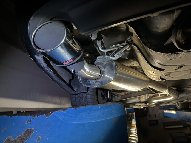

Bleibt fast nur Edelstahl. Da ist dann die Frage der Eintragung. Ich kenne da einen Aero (allerdings älter als deiner), der schon seit etlichen Jahren mit einer nicht eingetragenen Simons
Ich kenne eine Aero Chrombrille ziehmlich genau.... Welche auch mit einer Ferrita Edelstahlanlage rumfährt biggrin mein Saab Meister war da sehr sicher, das das nie auffallen wird, er hat schon einige viele davon verbaut. TÜV hat auch keine Probleme gemacht.
