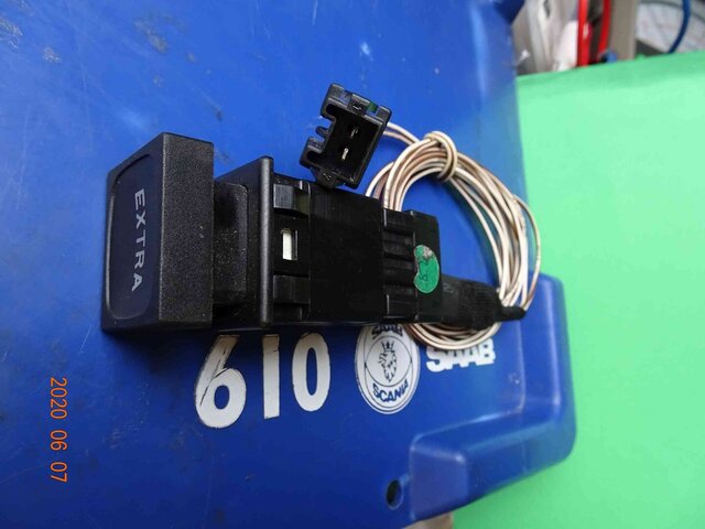

Wobei ich bei dem ABS- Tester noch nicht geschafft habe, den Fehlercode direkt auszulesen. Hat jemand Erfahrung mit dem Gerät?
Bisher immer Oldfashioned die Ausblinkmethode angewandt. Das ist auch für den Einsteiger einfach. Am ABS- Stecker am Steuergerät ist noch ein zweipoliger Stecker im Kabelbaum mit eingewickelt, der wird, wie @klaus s beschrieb, im richtigen Moment kurzgeschlossen. Kann man natürlich auch schön machen, wenn man es öfter macht.
