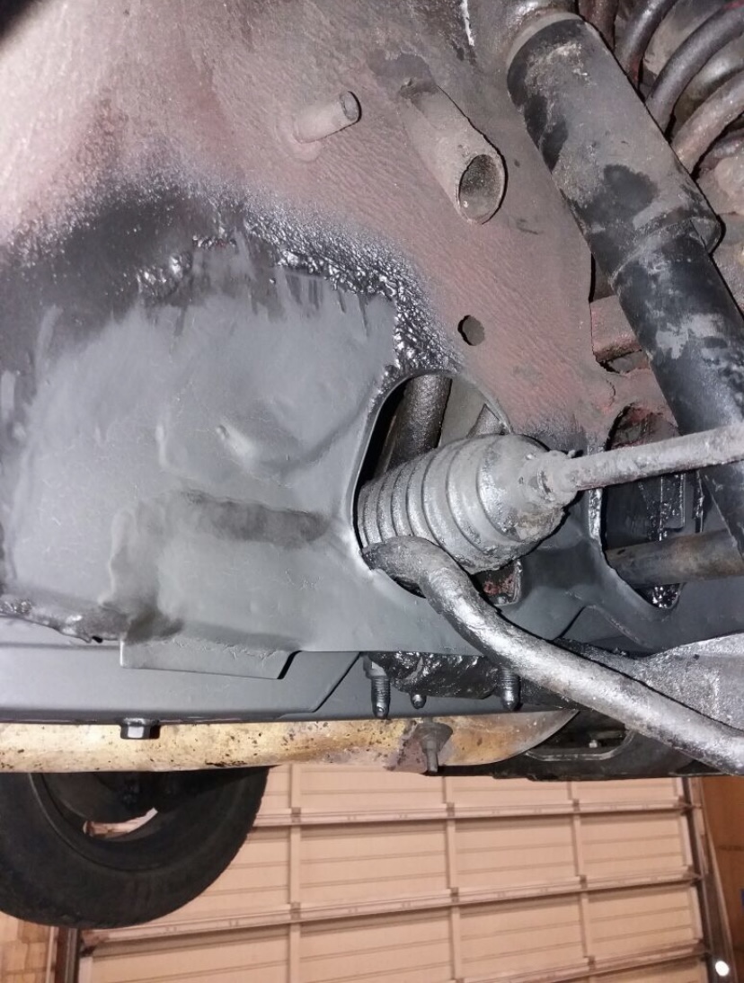

An der Fahrerseite hat sich mal ein eher unbegabter Schlosser mit ein wenig Blechstückelei probiert. Momentan blüht es drumherum. Da würde ich dann doch ein vernünftiges Reparaturblech einsetzen wollen.

Letztes Jahr eines von Skandix gekauft und vorne rechts an einem '88er 900i eingesetzt. Passte gut. Es hängt aber sehr davon ab, wie gut man mit Blech und Schweißgerät umgehen kann. Das ist meiner Ansicht nach nichts für Anfänger.

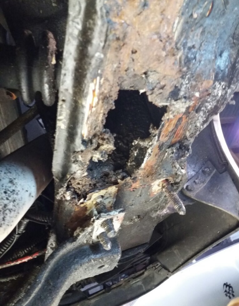

Rostloch flicken ungleich Achswellentunnel sanieren.
Das ist nicht nur handwerklich eine Herausforderung, sondern quasi auch logistisch. Die schwierige Zugänglichkeit von den anschliessenden Blechen des Federturms, die Nachformung bzw im Idealfall Verbesserung der Entwässerung und letztlich Rostbeseitigung bis in die Mehrfachdopplung von Boden, Spritzwand und Längsträger/Radhaus bedeuten weit mehr Aufwand und kleinteilige Sorgfalt als eine Tüv- konforme Reparatur.
Rein Spenglertechnisch finde ich das nicht soo kompliziert ( hatte aber auch erst mal Manschetten an). Schweistechnisch (sobald Stegbleche mit betroffen sind) gibts aber heftige Zwangslagen, Rostlösungstechnisch sind einige Stellen quasi unmöglich zu bearbeiten und umsomehr braucht es eine wohlüberlegte Kombination verschiedener Verfahren und Mittel für Roststop und Konservierung.
Kurz: Ein geschweisster Achswellentunnel ist meist nur ein Bruchteil der fälligen Miete.
PS: Richtig mit langfristiger Perspektive geht das nur mit Austrennen von gesunden Radhausteilen und Dämpferaufnahme, dahinter sanieren und dann wieder einschweissen. Die unteren Radhausbleche und der Boden des AWT sind halt nur der gut zugängliche Teil des Problems.
Davor hab ich noch riesen Bammel, sehe aber, dass alles andere nur eine Verzögerung sein wird.

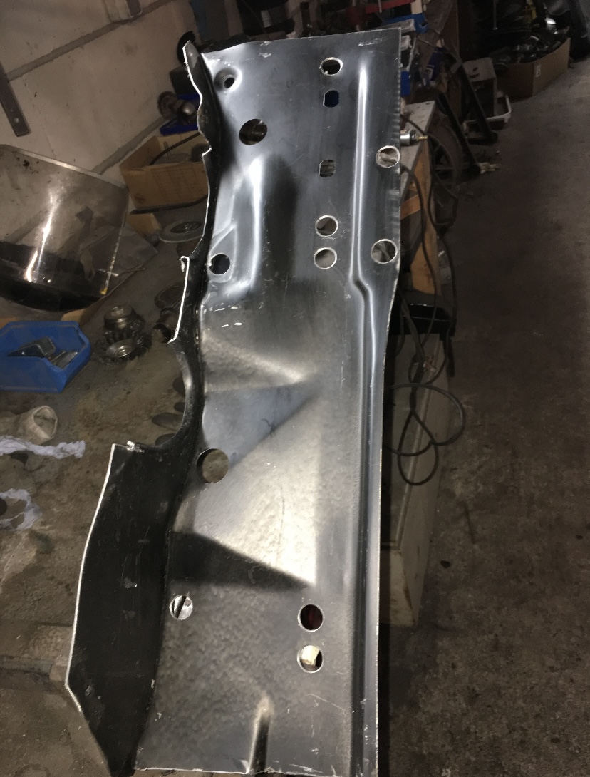

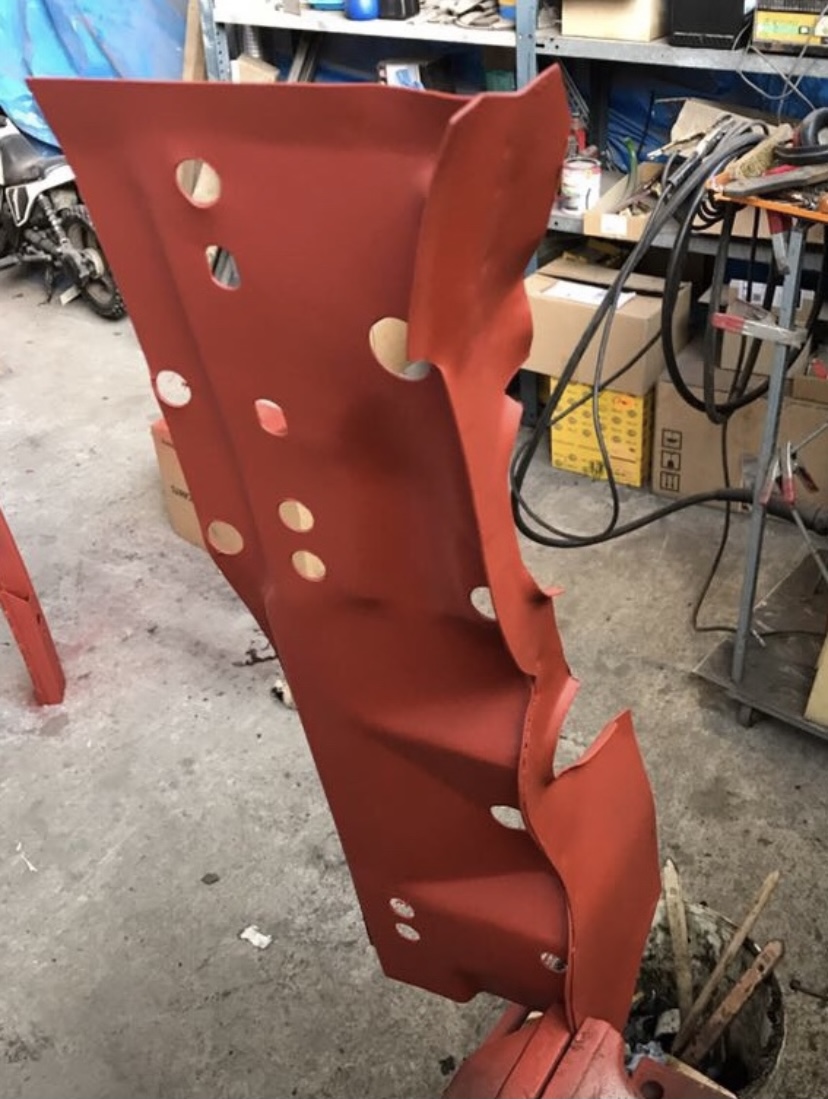

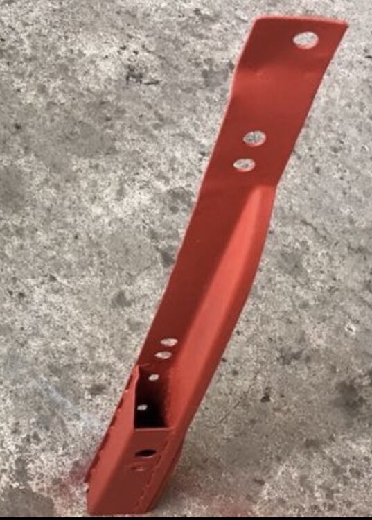

Derweil habe ich bereits entschieden die Reparaturbleche (Seitenteil und Boden) von Klokkerholm nicht zu verwenden (hab sie hier liegen). Die sind zum ‚Draufbraten‘ gedacht, decken aber nur aufs erste sichtbare Schadensbereiche ab. Zudem sind sie mit 2mm Blechstärke schwierig auf das deutlich dünnere Originalblech aufzuschweissen.

Da ich in den letzten 15+ Jahren schon einige Wellentunnel saniert (!) habe kann ich festhalten, dass es sich mit den o.g. Reparaturblechen
sehr ordentlich arbeiten lässt.
Natürlich lassen sie sich nur für einen Teilbereich verwenden und müssen auch entsprechend ein-und angepasst werden, erleichtern die Arbeit aber schon.
Ich habe gerade keine Exemplare zur Hand aber die o.g. 2,0 mm Blechstärke haben und hatten sie sicher nicht, sondern sind recht nahe am Original.

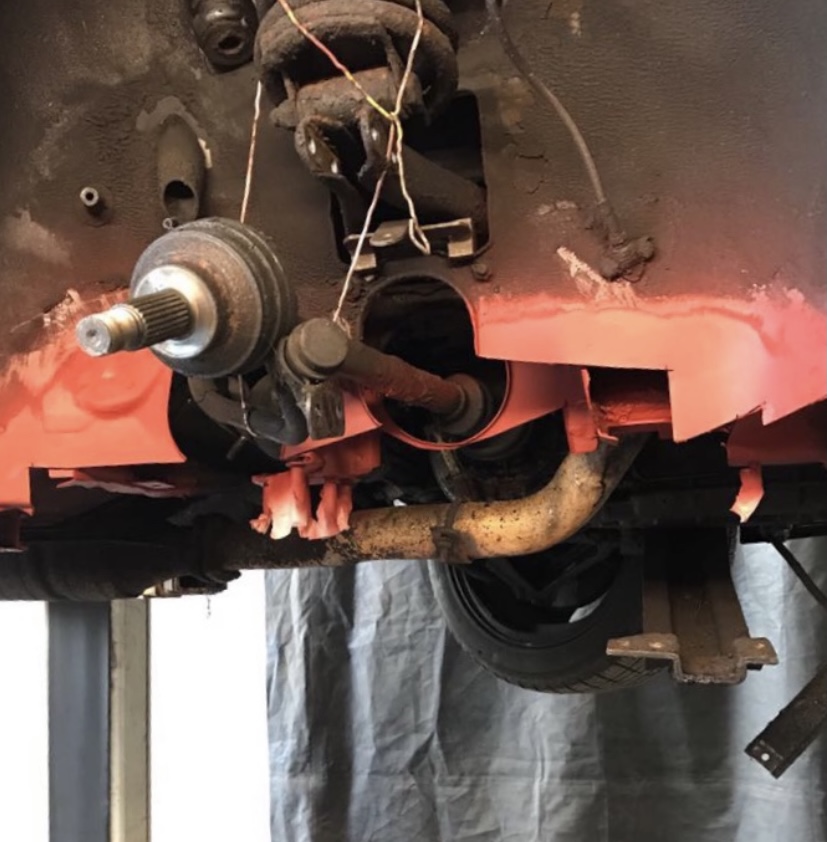

Ich sehe wie gesagt die verfügbaren Bleche (Skandix oder Skanimport als Bezugsquelle - ist das gleiche Teile soweit ich sie bisher von dort bezogen habe) als absolut geeignet an, um eine ordentliche, dauerhafte Reparatur durchzuführen. Es steht und fällt halt mit der Verarbeitung durch den auszuführenden.

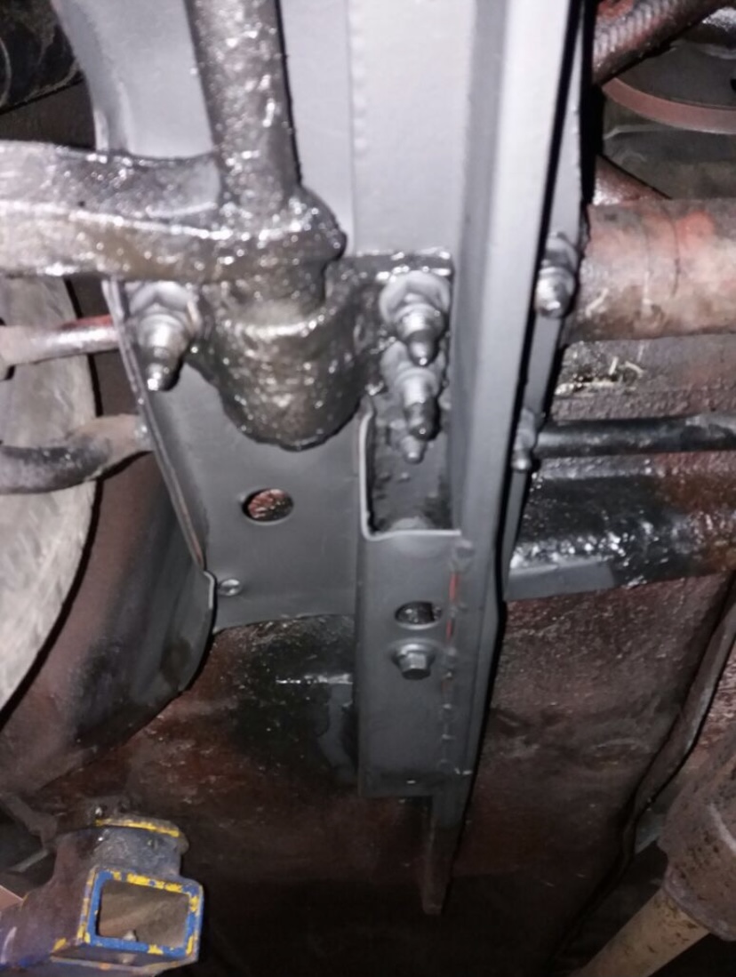

Und wie klawitter schon schrieb, oft ist die eigentliche Roststelle relativ klein im Vergleich zu dem, was dann trotzdem alles mit raus muß, weil man sonst ganz einfach nicht heran kommt um neues Blech einzuschweißen. Die Stelle da unten ist halt etwas verschachtelt und man muß dann ggf. mehr wegschneiden, als einem Lieb ist. Und je nach Fortschritt der Rostung muß man dann auch trotzdem noch einiges mehr neu anfertigen.
Bei meinem letzten Fall mußte ich vom Federturm unten jeweils ca. 5-10cm hoch auch diesen neu anfertigen, allein schon wegen der Zugänglichkeit des Bodenblechs und des Längsträgers.
...was dann trotzdem alles mit raus muß, weil man sonst ganz einfach nicht heran kommt um neues Blech einzuschweißen. Die Stelle da unten ist halt etwas verschachtelt...
Deshalb nehme ich gerne den zweiteiligen Blechsatz statt des einteiligen Kastens. Ist dann zwar etwas teurer, lässt sich aber aus meiner Sicht besser anpassen und verarbeiten.

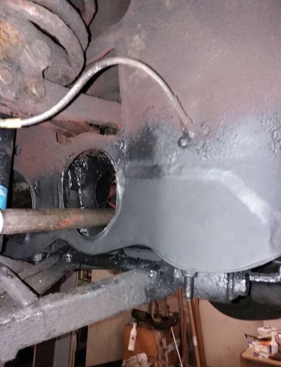

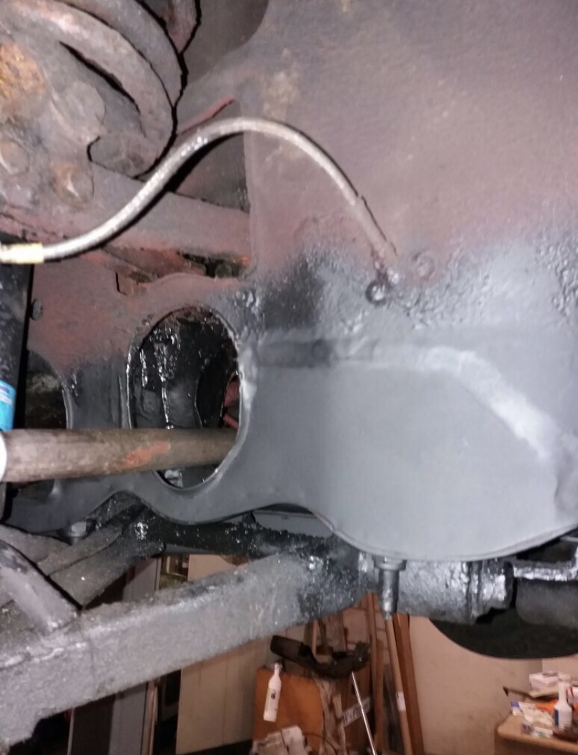

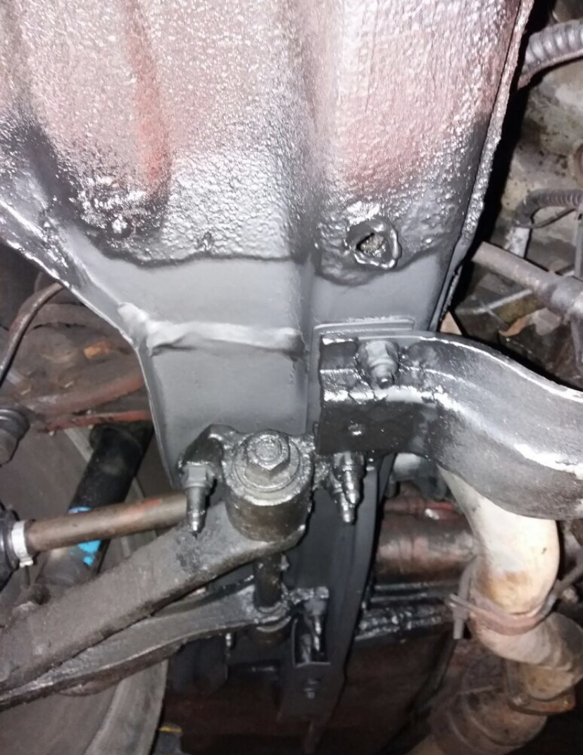

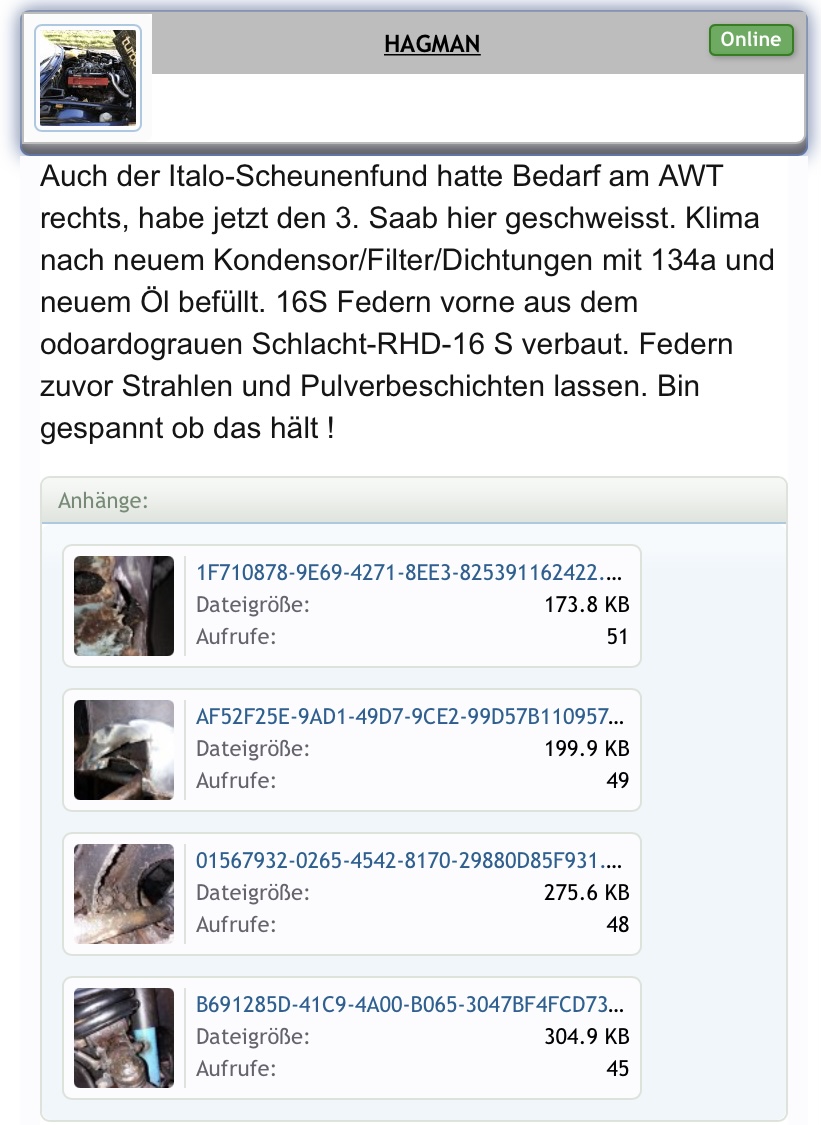

Ich hatte leider auch in 2 Saab dieses Thema.
Einmal war auch der Längsträger befallen und musste angefertigt werden. https://www.saab-cars.de/threads/87iger-16s-in-92iger-900s-spender.70099/page-13.
Mein „Schweisser“ war mit Klökker-Klacker Blechen sehr zufrieden.
