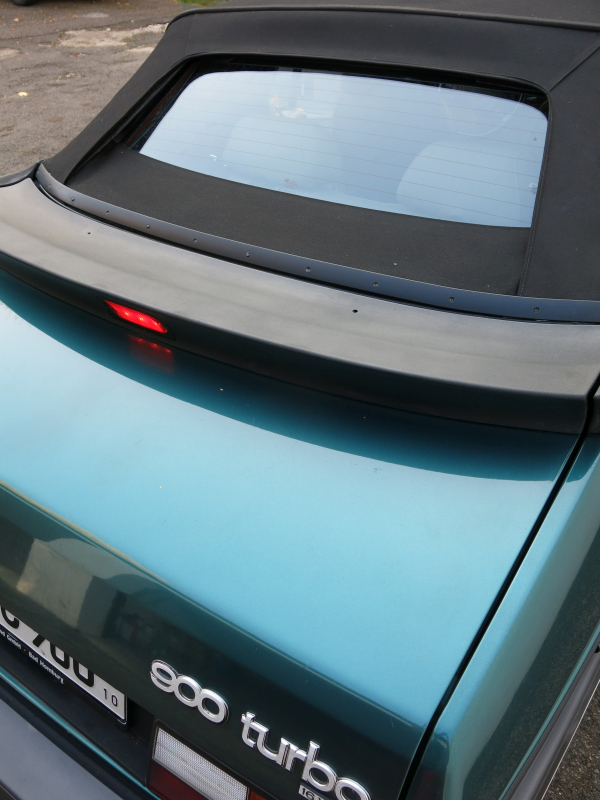

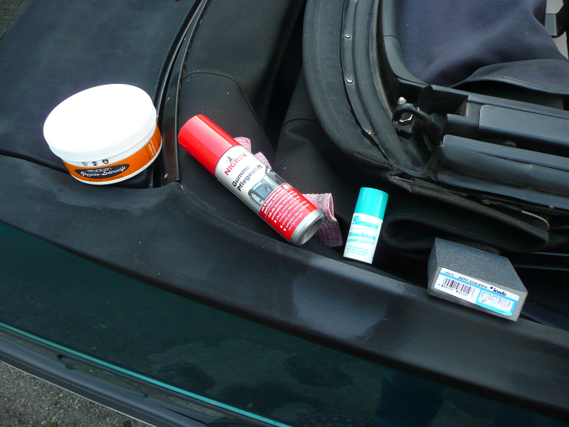

Ich habe 2014 einen Test mit ein paar Mitteln gemacht, siehe Bild eins. Die beste Langzeitwirkung nach jetzt einem Jahr brachte meiner Meinung nach eine Behandlung mit Hirschtalg nachdem der Spoiler zuvor mit 1000er Schleifpapier geglättet wurde, Bild zwei.

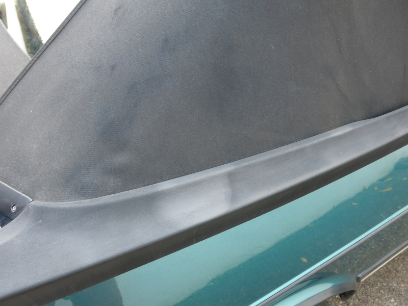

Auf den weiteren Bildern ist der Querspoiler mit Hirschtalg geflutet, die Längsspoiler sind noch unbehandelt.
Hirschtalg läßt sich gut verarbeiten, fettet auch nicht wenn es richtig einmassiert ist. Allerdings färbt es nicht, der Spoiler wird somit nicht tiefschwarz sondern bleibt seidenglanzgrau. Da könnte man mit Schuhcreme nachhelfen. Problem beim Polieren des Hirschtalgs ist, einen wirklich fusselfreien Lappen zu finden, gibt kaum was bei dem sich nicht ob der immer vorhandenen Rauheit der Spoileroberfläche, kleinste Fasern lösen und einarbeiten.
Für den 94er Spoiler bräuchte man ringsum etwa drei "Drückerlein" Hirschtalg.
GrüßeP1120181.JPG.7ff1a7948126cea5a5d3234243e42850.JPG IMG_2237.jpg.2e2f506b97191aec5aeb1882963d0f85.jpg IMG_2235.jpg.659daa971e4151b2bfefa2b9b8503e19.jpg IMG_2236.thumb.jpg.de876c42e305f0bb3e80f4fc65d93ac5.jpg
Ralf

Koch Chemie Plast kenne ich nicht, womöglich ist das besser als das von mir getestete Gummipflegemittel von Nigrin, das nämlich hatte null Wirkung, siehe Bild oben.
