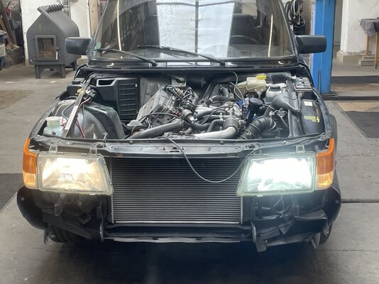

Klaus hat ja recht, ich war hier im 901-Bereich gedanklich etwas OT, denn meine Aussage zu den GT200 hatte ich auch auf die anderen Typen bis hin zum Fremdfabrikat bezogen.
Wie auch immer, so sieht jedenfalls der
Vergleich zwischen konventionellen Osram Nightbreaker H4 und Osram Nightbreaker H4 LED
in Saab 900 Originalscheinwerfern aus:

Da müsste man jetzt noch die Standlichter tauschen, damit das optisch erträglicher wird.

Und wie sieht die hell/dunkel-Grenze im Vergleich aus? Und was erzählt dir der Prüfer bei der HU?

Die gibt es aber nicht als LED mit Zulassung.
Die W5W-LEDs von Osram haben eine Zulassung. Bleibt des Bastlers Aufgabe das passend zu machen, wenn er das denn will.

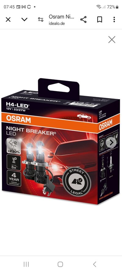

Osram gibt 4 Jahre Garantie auf die Leuchtmittel, kennt jemand die genauen Garantiebedingungen? Leuchtentausch ist ja eher DIY oder muss der dann in der Fachwerkstatt erfolgen um diese Garantie zu erlangen?Screenshot_20241124_075722_Chrome.jpgScreenshot_20241124_074552_Chrome.jpg
