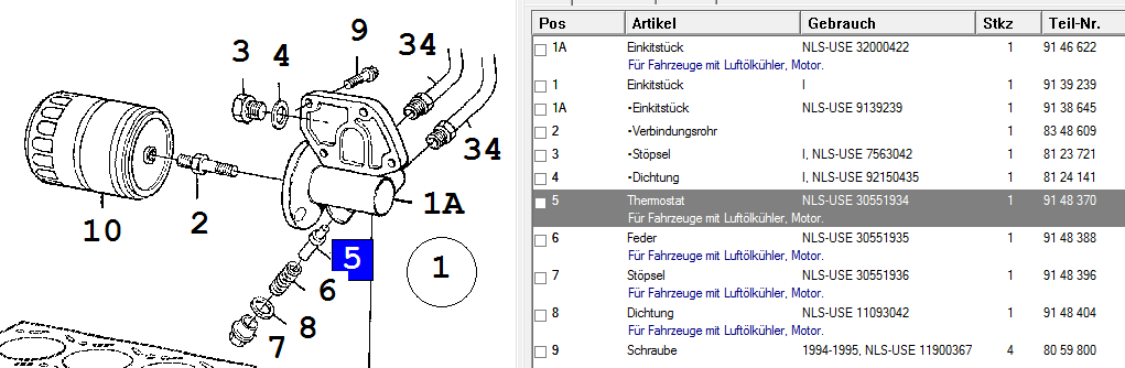

Gibt es ein Bild oder eine Skizze von der Einbaustelle, damit jeder, der so wie noch nie was davon gehört haben, sich das vorstellen kann. Ich kenne in Bezug auf Öl nur den Öldruckkolben, der noch von unten zugänglich ist.
So, ich habe jetzt was dazu gefunden.

Wirklich? Ich hab den Fluss nicht richtig im Kopf, dachte aber, dass der Thermostat im kalten Zustand den Zufluss zum Ölkühler verschließt, so wie es die Beschreibung im WHB auch nahelegt:
Wenn er allerdings stattdessen einen Bypass um den Ölkühler herum schließt, wenn er warm wird, hättest du Recht. Das würde aber bedeuten, dass der Ölkühler dauerhaft durchströmt wird, auch bei kaltem Öl, nur eben weniger. Das hielte ich für nicht wirklich sinnvoll, wenn es darum geht, den Motor möglichst schnell auf Betriebstemperatur zu kriegen.
Ja, im kalten Zustand verschließt er den Weg zum Ölkühler.
Und wenn ich es richtig sehe, verschließt er im warmen Zustand den Bypass.
Aber evtl. habe ich die Flussrichtung falsch im Kopf. Ich dachte, dass Thermostat und Kühler zwischen Pumpe und Filter sitzen. Aber wenn ich den Text (wenn auch anhand der Temperatur offenbar vom B2x2 oder dem alten B234) so lese, scheint beides hinter dem Filter, also zwischen Filter und Block, zu sitzen. Dann könnte der Öldruck der Thermostaten, so er nicht selbst öffnet, tatsächlich in den geschlossenen Zustand schieben. Muss mir das nochmal an einem ausgebauten Flansch näher ansehen.
Weiß jemand mit Sicherheit, wie herum (innen nach außen oder anders herum) der Filter durchflossen wird? Dann könnte ich daraus ohne Block die Fließrichtung im Flansch ableiten.

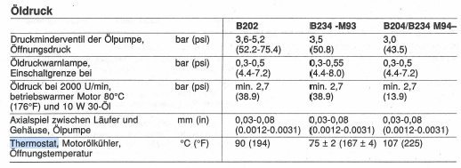

Auch wenn es für mein aktuelle Problem keine echte Rolle spielt, aber die Doku ist mal wieder toll.
WIS (wenn auch zum 902 MY '96, aber ist ja der identische Motor):
WHB 0:2 Technische Daten M94-96 9000 (siehe letzte Zeile ganz rechts):
Na, was denn nun? 80°C ider 107°C?
Die 80° stammen meines Erachtens vom B2x2. Und die 107° passen zu dem, was ich aus unseren anderen 9k kenne.
Wie gesagt, nur am Rande und hilft mir hier leider gar nicht weiter.
Wobei die Gründe für die beim B204 so deutlich höher angesetzte Temperatur schon interessant wären.

Ok, also ist der Schraubanschluss der Ausgang. Dann liegt in Fließrichtung dahinter der offene Anschluss des Kühlers.
Der geschlossene Thermostat verschließt hingegen den Schlauch hinter dem Kühler. So weit, so logisch.
Allerdings scheint der Kühler immer nur im Nebenstrom zu liegen. Und ja, der Ölstrom drückt ihn zu. Weshalb dort dann noch eine derart starke Feder sitzt, wird mir immer unklarer.
Ganz verrückt wird es, da auf den Thermostaten etwas von 120°C eingeprögt ist. Und zwar auf beiden, die ich hier gerade (einmal von Ole's Motor und einmal von einem Schlachtblock) zur Hand habe. Bei nur einem hätte ich ja noch auf ein falsche Tauschteil getippt.
Ich würde da ja jetzt mal auf eine Bimetall-Feder tippen, die auf Temperatur reagiert.
Glaube ich eher weniger. Ist, (wenn auch in leicht anderer Bauform) wie beim B202 so ein abgesetzter Zylinder mit dünnem Stift. Scheint also bei bestimmter Temperatur im Innern eine deutliche Ausdehnung zu geben. Bauform siehe hier: https://www.saab-parts.eu/Thermostat-Oelkuehlung-gebraucht_1
