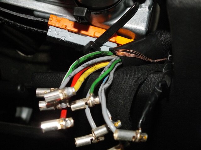

Gestern wollten wir zum Förster einen Weihnachtsbaum fällen.
Leider ist auf dem Waldweg 300m vor dem Ziel in einer 90° Linkskurve der SAABi ausgegangen.
Es hat gerade noch gereicht an die Seite zu rollen, damit die Dutzenden von Weihnachtsbaumsuchenden vorbei konnten.
Nach einigen Versuchen den Guten wieder in Gang zu bekommen, blieb nur noch der Ruf nach dem ADAC.
Als dieser eingetroffen war, sprang das Bienchen wie gewohnt an, Vorführeffekt.
Allerdings ging der Motor sofort beim Versuch loszufahren aus.
Somit konnte der Meister die Suche beginnen.
Letztlich gelangte er beim Bewegen des Lenkrades zum Zündschluß als Übeltäter.
Ein Kabel muß irgendwie Kontakt zum daneben bekommen und die Isolierung ist dann auch in Rauch aufgegangen.
Hatte von Euch schon jemand solch Problem ? Habt Ihr hilfreiche Tips, was ich machen kann ?
Die Elektrik ist nicht meine Stärke. Genügt es einen Schrumpfschlauch drüber zu ziehen ?
Oder lauern dort noch weitere böse Gefahren ?
Irgendwie mögen die SAABis es bei mir nicht in der Vorweihnachtszeit herum zu fahren.
Euch einen besinnlichen 3. Adventsnachmittag
Wer hat denn da dran rumgefummelt?
Das sollte ein Fester Stecker sein, in dem alle Kontakte drin sind. Da ist es kaum möglich, dass sich 2 berühren...
Oder hast du die Kontakte aus dem Stecker gefummelt?
Und das ist übrigens der Zündschlossschalter, nicht das Zündschloss welches Probleme gemacht hat..
Und ich hoffe mal sehr, sehr stark, dass der Akku abgeklemmt ist.
Sonst könnte sich das Problem recht schnell "in Rauch auflösen".
Vielen Dank für die hilfreichen Hinweise.
Die Batterie ist abgeklemmt.
Die Kontakte aus dem Zündschloßstecker hat der ADACler rausgefummelt.
Der Motor ist immer ausgegangen, wenn das Lenkrad bewegt wurde (gedreht oder rein-raus-gezogen)
Dann ist auch das Instrument aus gegangen.
Es soll dabei zur Berührung des verschmorten Drahtes mit seinem Nachbarn gekommen sein.
Da kann ich René nur zustimmen
Da liegt mindestens auf einer Leitung Dauerstrom (30). Und wenn der in Kontakt mit Masse kommt, dann wird es ganz schnell unangenehm warm im Fußraum!!
  • Die Batterie muss auf jeden Fall abgeklemmt werden, sonst kann sich der Wagen im schlimmsten Fall von alleine abfackeln
  • Was ist denn mit den Kabeln passiert? War das jetzt schon so oder ist der Stecker durch den verursachten Kurzschluss einfach weggeschmolzen.
  • Ich würde das auf jeden Fall von jemanden machen lassen, der Ahnung von Elektrik und hohen Strömen im Auto hat. Nur einen Schrumpfschlauch darüber ziehen versteckt nur alle weiteren möglichen Fehlerquellen.
  • Da sollten jetzt alle Kabel ausgetauscht werden, die hier Hitze abbekommen haben.
  • Dann auf jeden Fall einen Originalstecker besorgen und alles wieder zusammenbauen, ABER auf die richtige Pinbelegung achten, sonst war die ganze Arbeite für die Katz.
Ich vermute ja als Grundursache einen Defekt im Zündschlossschalter

Das Problem bestand doch eindeutig bereits, bevor @dick-tracy die Pannenhilfe gerufen hat:
"Ein Kabel muß irgendwie Kontakt zum daneben bekommen und die Isolierung ist dann auch in Rauch aufgegangen."
Sonst hätte @dick-tracy schreiben müssen: "Während der Startversuche stieg Rauch auf ..." o.ä. .
Wobei durchaus zu vermuten ist, daß ihr im Auto einen Rauchgeruch hättet wahrnehmen können, als der Fehler das erste Mal auftrat. Aber habt ihr vielleicht in dem Augenblick nicht drauf geachtet.
Sehr hilfreich wäre es natürlich, wenn Du beschreiben würdest, was nach der Diagnose erfolgte, ob die Kiste abgeschleppt wurde (anzunehmen) und nun bei Dir zuhause oder in einer Werkstatt steht, usw. .
Ich versuche es nochmal:
Auf dem Waldweg 90° nach links abgebogen -> Motor aus.
Zum Glück noch neben den Waldweg rollen können, um die Nachfolgenden nicht zu behindern.
Versuche wieder zu starten gelangen nicht. Nach bis zu 3s ging er wieder aus.
Sicherungen kontrolliert, BFS und im Motorraum brachte nichts.
Wackeln an diversen Kabeln auch nichts.
ADAC angefunkt. Motor gestartet und lief aetsch
Beim Versuch los zu fahren ging er wieder aus. Ich vermute beim Drehen am Lenkrad.
ADACler sich reingesetzt und Motor gestartet.
Als der Motor lief, klopfte er versuchsweise mit der flachen Hand aufs Armaturenbrett. Ohne Effekt.
Beim Drehen am Lenkrad oder Reinrausschieben kam es zu Aussetzern.
Der Motor hat sich ein paar Mal noch gefangen, bis er wieder aus war.
Damit hat er sich mit dem Zündschloßschalter befaßt.
Wann der Rauch aufstieg kann ich nicht genau sagen.
Vielleicht als er den Stecker vom Schalter gezogen und geöffnet hatte.
Auto wurde dann zu meinem Stellplatz geschleppt.
Hat jemand für mich den Plan mit der Belegung des Steckers oder wo finde ich den ?
Wo führt der Kabelstrang hin ? Also wo ist das andere Ende davon ?
Vielen Dank ciao

Ich denke vorher war es einfach ein schlechter Kontakt. Ob vom Stecker, oder der ZSS selber..
Schon beim Abhebeln (meist wird ein Schraubenzieher benutzt, weil der Stecker sehr feste sitzt) kann man einen Kurzschluss machen, wenn man an den falschen Kontakt kommt.
Die Vermutung liegt also nahe, dass das verschmorte Kabel erst später (ADAC) entstanden ist...denn das stinkt gewaltig, hätte man gemerkt.
Kann mir bitte jemand etwas genaueres zu dem verschmorten Kabel sagen ?
Meine Gedanke ist mit einem neuen Kabel das Alte herausziehen,
wenn es nicht um 11 Ecken geht und 2,35m lang ist.

Ich versuche mal, über die verschiedenen Schaltpläne die Belegung zusammen zu bekommen. Einen direkten Plan zum Schalter scheint es nicht zu geben:
15 - GN/WH - 2,5
30 - GY - 1,5 (2x!)
50 - YE/WH -2,5
54 - GY/WH - 1,5
B - GN - 0,75
X - RD - 2,5
(da fehlt mir offenbar noch der dünnere graue, auf dem Bild 2. von rechts)
Das Kabel an X, also das fragliche rote 2,5er, geht vom Zündschloss direkt zu Si 27 in 22a, also der Sicherungszentrale rechts unter dem Beifahrerairbag.
Wie ich diese Kabelbäume beim 9k kenne, ist das alles x-fach abgebunden. Im besten Fall könnte man ein Ersatzkabel evtl. manuell einziehen. Aber dazu müßte sicher zumindest das ganze A-Brett komplett raus.
Da die 2,5 eine nicht unwesentliche mögliche Last vermuten lassen, wäre ich da auch mit Abschneiden und Anlöten wahrscheinlich recht zurückhaltend. Am ehesten würde ich wahrscheinlich zu einer passenden Presshülse greifen. Ansonsten würde ich, wenn die Adern selbst intakt sind, wahrscheinlich einfach nur mehrlagig mit Gaffa o.ä. stabilem Tape isolieren. Ist nicht hübsch, sollte aber seinen Zweck erfüllen.
Blödsinn! Hatte irgendwie im Hinterkopf, dass ein rotes Kabel angesengt war. Aber das sieht ja eigentlich gut aus. Welche Farbe hat also das defekte Kabel?
AchJa: die "gefährlichen" Kabel, welche bei angeklemmtem Akku keinesfalls an Masse kommen dürfen, sind hiernach die beiden grauen 1,5er. Auf diese also besonders Obacht geben.
Und klar: Neuen Schalter besorgen. Ist ja eine (gemessen an der allgemeinen Stabilität und Haltbarkeit des 9k) doch recht übliche Stelle des Ärgers und Ausfalls.

@dick-tracy der Hinweis von @turbo9000 ist ja schon interessant/wichtig.
Wenn ihr vorher (also bevor er ADAC Helfer am Werkeln war) keinerlei Schmorgeruch oder ähnliches wahrgenommen habt, dann kann man die Ursache auf das Auseinanderbauen des Steckers eingrenzen, und dort ist dann der Kurzschluss entstanden.
Das ist dann also ein separater (neuer) Fehler zusätzlich zum (defekten) Schalter.
Dann ist aber (aus meiner laienhaften Sicht) die Sache mit dem Kabel auch tatsächlich einfach zu beheben, weil nicht irgendwo noch im Kabelbaum ein versteckter Defekt vorliegt, sondern eben die Kontakte haben sich beim Ausbau des Schalters berührt. Kabel neu isolieren, wieder in den Stecker einführen, fertig.
