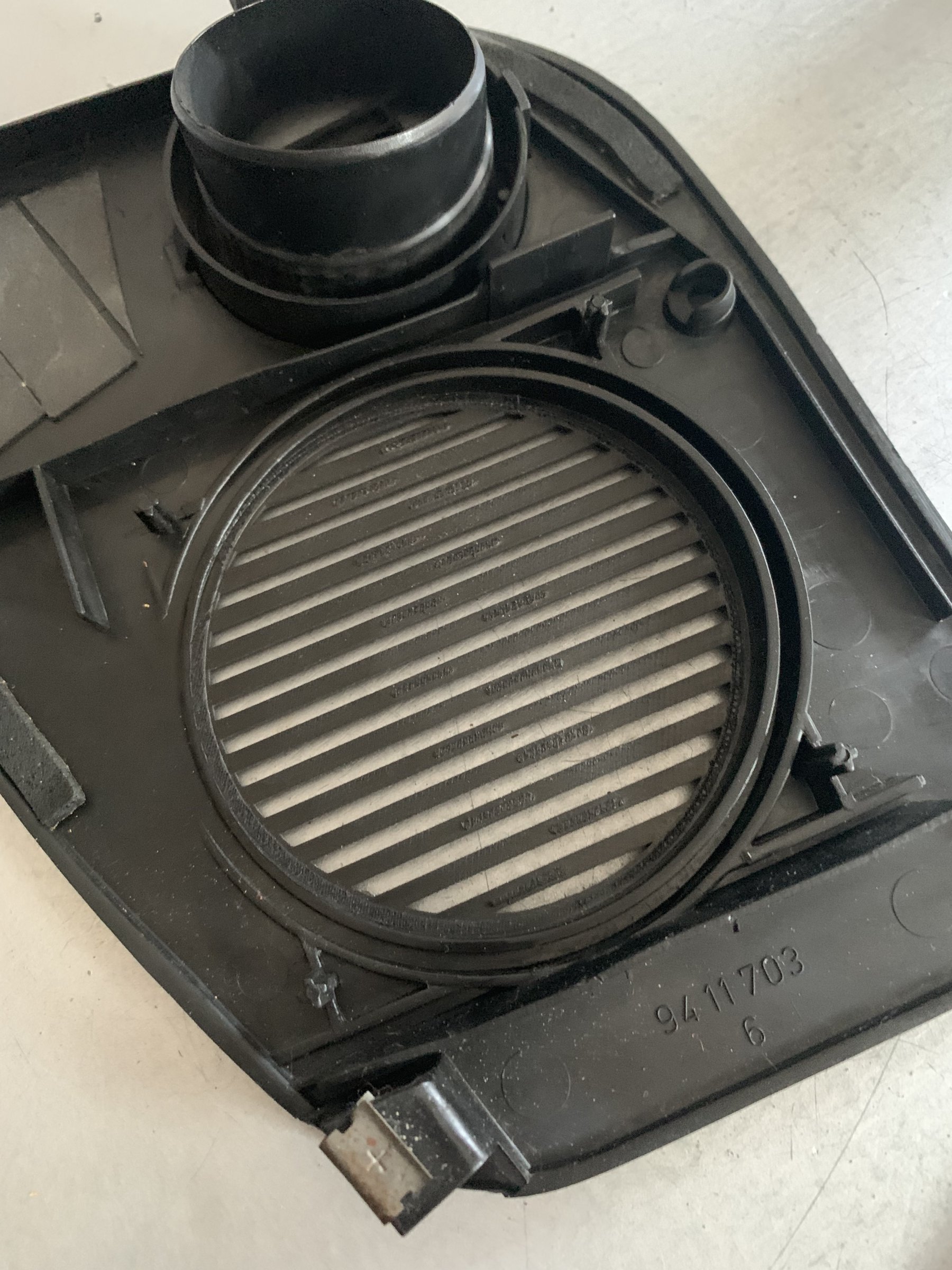

Und wie bekommt man diese Lautsprecher/Lüftungsdüsen - Blende beschädigungsfrei raus? Geht das von oben raus?
Zwei kleine Schräubchen (T10, glaube ich) lösen. Und dann einfach mit Gefühl außen leicht hoch ziehen und etwas nach außen bewegen. Dann gibt auch die innen sitzende Feder den Weg frei.

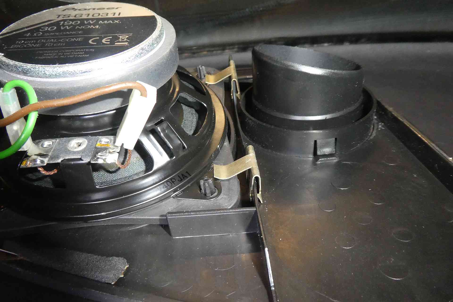

Hi Jungs,
habe mir die Alpine 10 cm bestellt. Wie habt ihr eure Lautsprecher befestigt? Ich habe diese Clips in den Fotos gesehen. Leider sind bei mir keine vorhanden. Nur 4 Stege die wirklich genau passen. Aber ich weiß noch nicht wie ich die LS befestigen soll. Kleben? Oder Löcher bohren?

(...) Wie habt ihr eure Lautsprecher befestigt? Ich habe diese Clips in den Fotos gesehen. Leider sind bei mir keine vorhanden. Nur 4 Stege die wirklich genau passen. Aber ich weiß noch nicht wie ich die LS befestigen soll. Kleben? Oder Löcher bohren?
Das sind vermutlich die Klammern die Du meinst.
Falls Du über `ne Suche hier keine bekommst vielleicht ein Gewinde auf die kreuzförmigen Pins schneiden, plus Mütterchen? :dontknow:
Ja, die Kunststoffpins lassen sich nutzen, aber das ist eher eine Notlösung, da bruchgefährdet.
Die Federklammern sind Standardteile und sollten sich finden lassen.

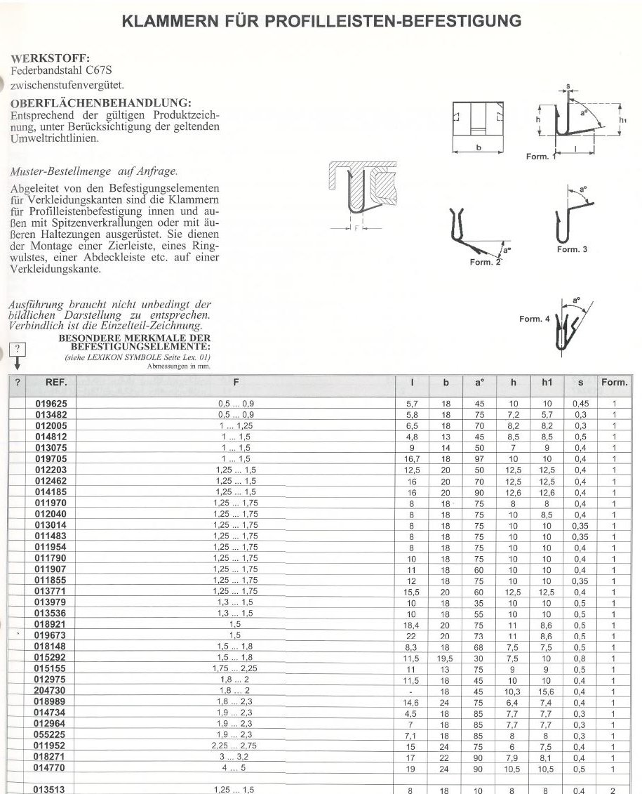

Die Art und Weise der Befestigung ist sicher weit verbreitet, vielleicht sogar Standard.
Die Klammern selbst werden aber eher nach Kundenanforderung gefertigt.
(Auszug aus einem alten Katalog (`06) der Fa. Raymond)
Jedenfalls wüßte ich nicht wo ich an der Ladentheke „acht Lautsprecherklemmen der Größe M“ bekommen würde.
Ob ein Gewinde über die Pins besonders hält ... :dontknow:
