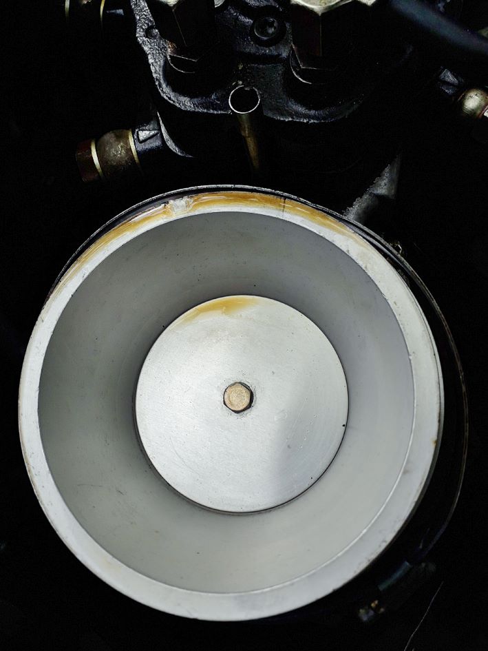

alle paar Monate habe ich etwas (Motoren-) Öl auf der Stauscheibe und in der Gummihutze (8V turbo ohne KAT, Bj. 83)
Frage:
-Woher kommt das Öl? Mir fällt nur Turbolader ein, der sitzt aber tiefer
-Deutet das auf beginnende Probleme, Verschleiß od. Schäden hin?
-Oder ist das altersentsprechend hinnehmbar?
Dank&Gruß

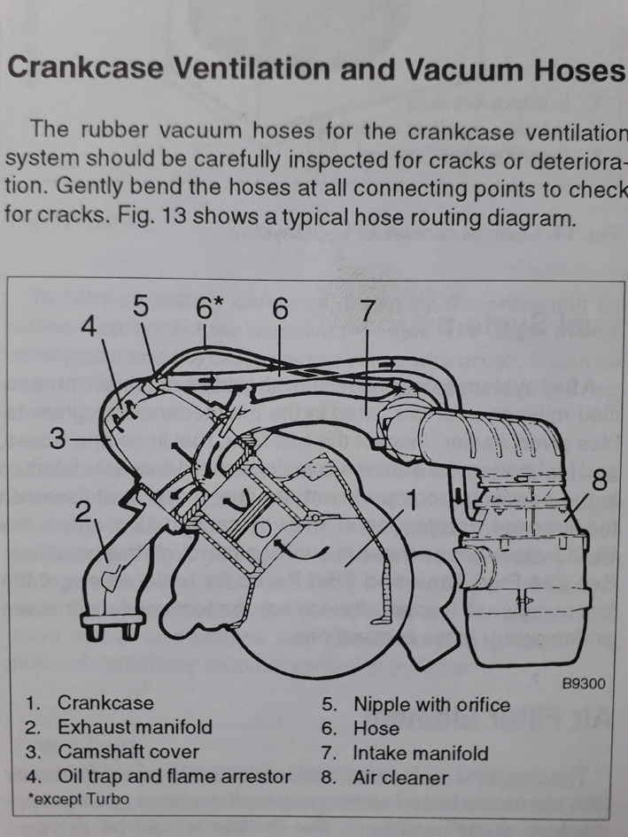

Kurbelgehäuseentlüftung, in gewissem Umpfang normal
Ahhh, die hatte ich ja ganz vergessen. Kommt also von unten aus Richtung Luftfilter...
Dann muß ich mir auch mal das Luftfiltergegäuse und den Luftfilter ansehen...

Betrifft nur Fahrzeuge bis 84, danach wurde die Motorentlüftung hinter den Luftmengenmesser verlegt .
Ist der Motor überhaupt schon eingefahren ? - während der ersten 10.000Km ist erhöhter Blowby normal.
Ist Bj. 83, Entlüftung in den Luftfilterkasten
ich weiß, sonst wäre #84 ja unsinnig.
Soweit ich den Auszug aus der Liste der durchgeführten Arbeiten verstehe, wurden die Ringnuten gereinigt, aber die Zylinder nicht gehont und die Kolbenringe nicht ersetzt. Wenn das so ist wird man sich mit einem gewissen Blowby abfinden müssen.

Inwieweit beeinflusst das Öl die Stauscheibe. Hat ja dann ein etwas höheres Gewicht, oder?

Das Bisschen Öl macht der Stauscheibe nix, was ihr zuviel ist wirft sie ab.
Abfinden muss man sich damit, daß so alte Kolbenringe bei Wiederverwendung kaum noch dicht werden.
