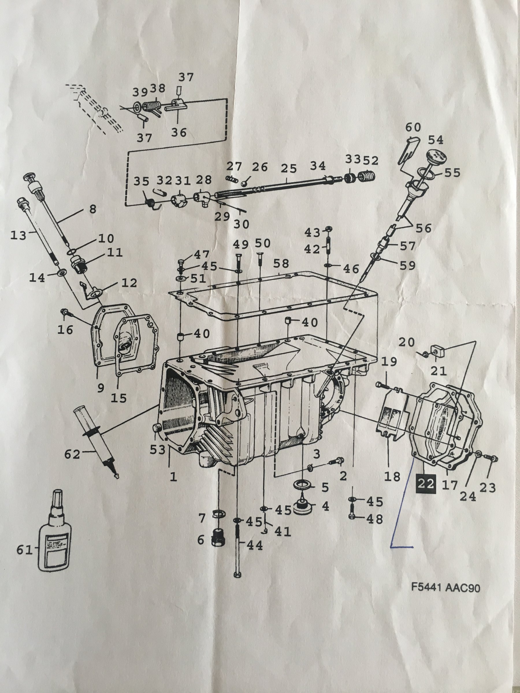

Ja, die müsste es sein. Siehe auch Bild, Position 22.

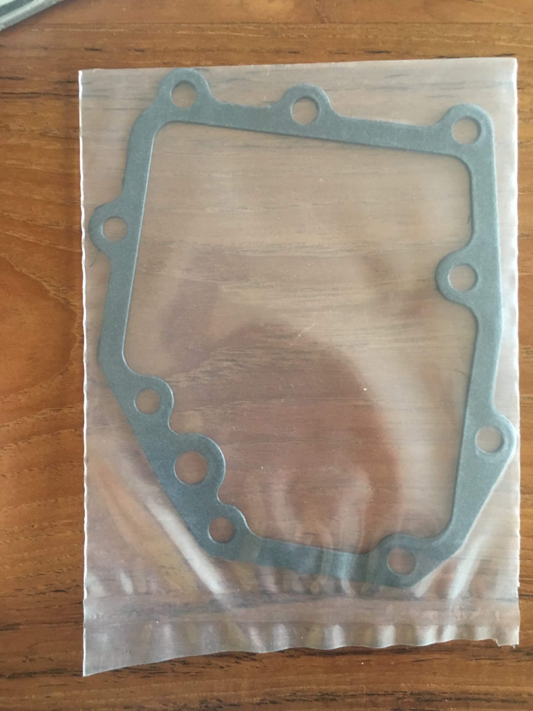

Bei der Gelegenheit hatte ich meine in der Hand. Da ist mir aufgefallen, dass sie davon abweicht. :confused:
Weiß jemand wo die hinkommt und wofür die ist? Ich hatte die eugenisch mal als Dichtung für den hinteren G-Box Deckel gekauft. Position 22 aus #76
Das müsste dann die Dichtung für den seitlichen Deckel sein. HIER ( Position 15 auf der Zeichnung )
mal um 180° drehen, dann sieht man es genau
Da hätte ich ja mit ein wenig Grips auch selber drauf kommen können. asdf
