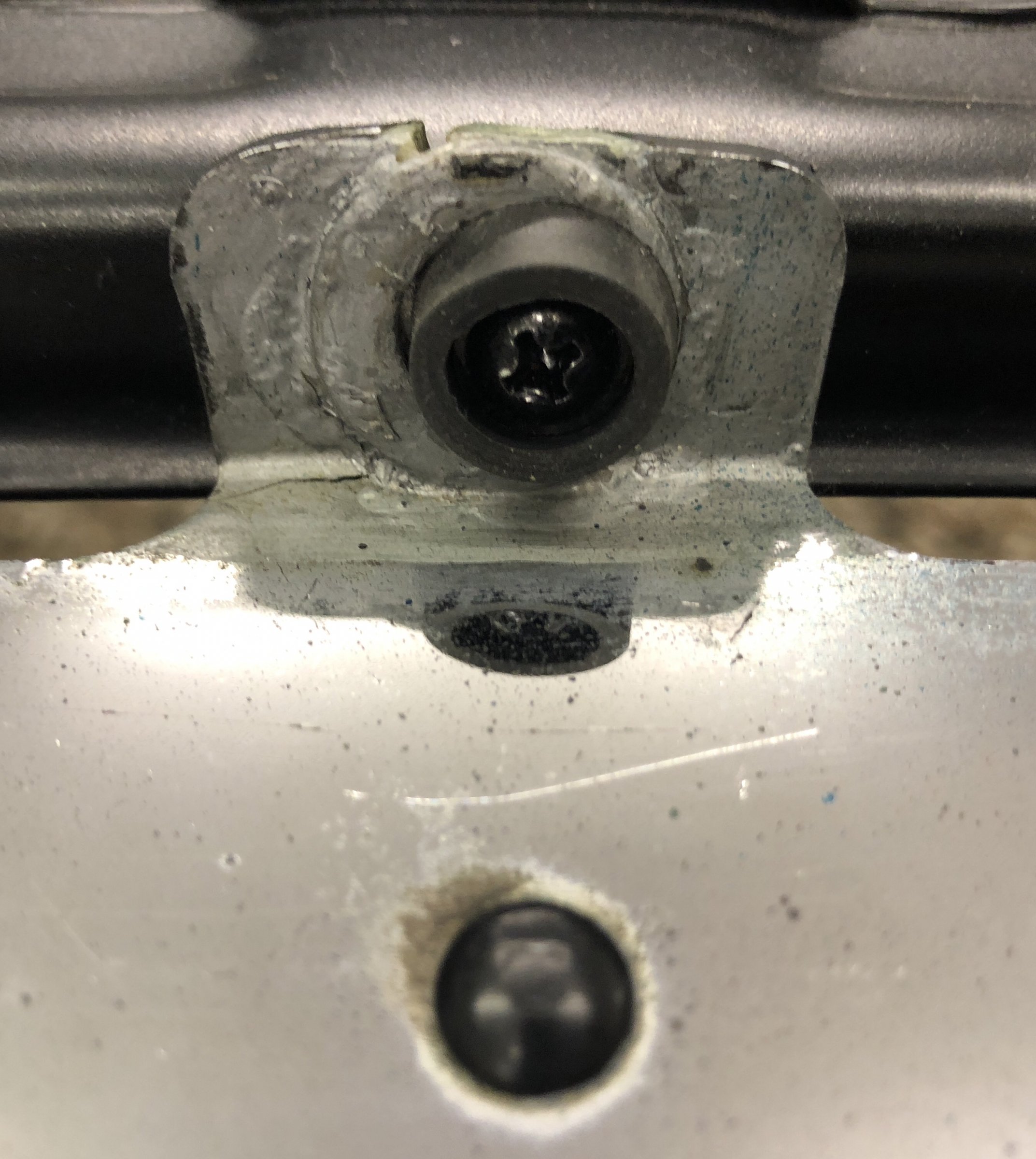

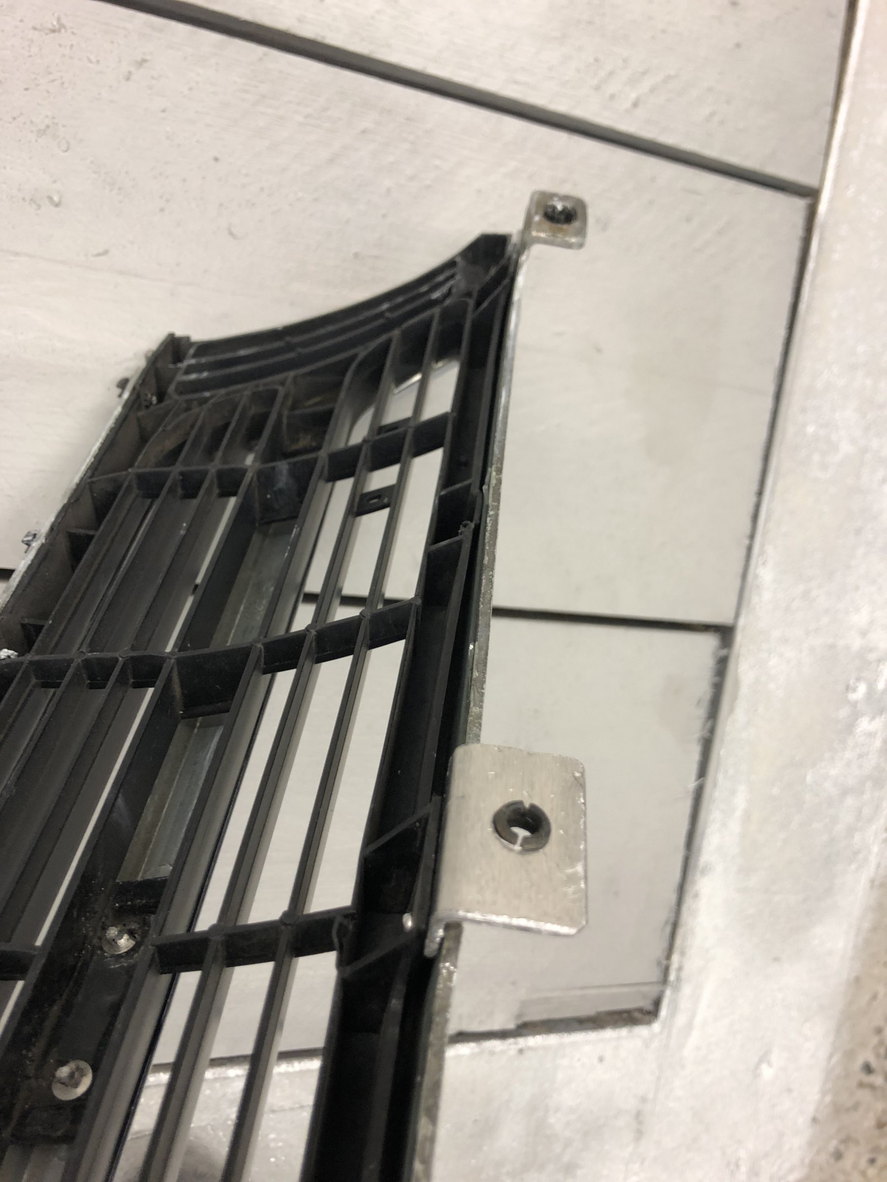

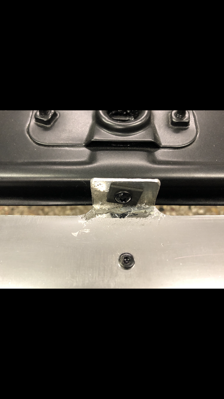

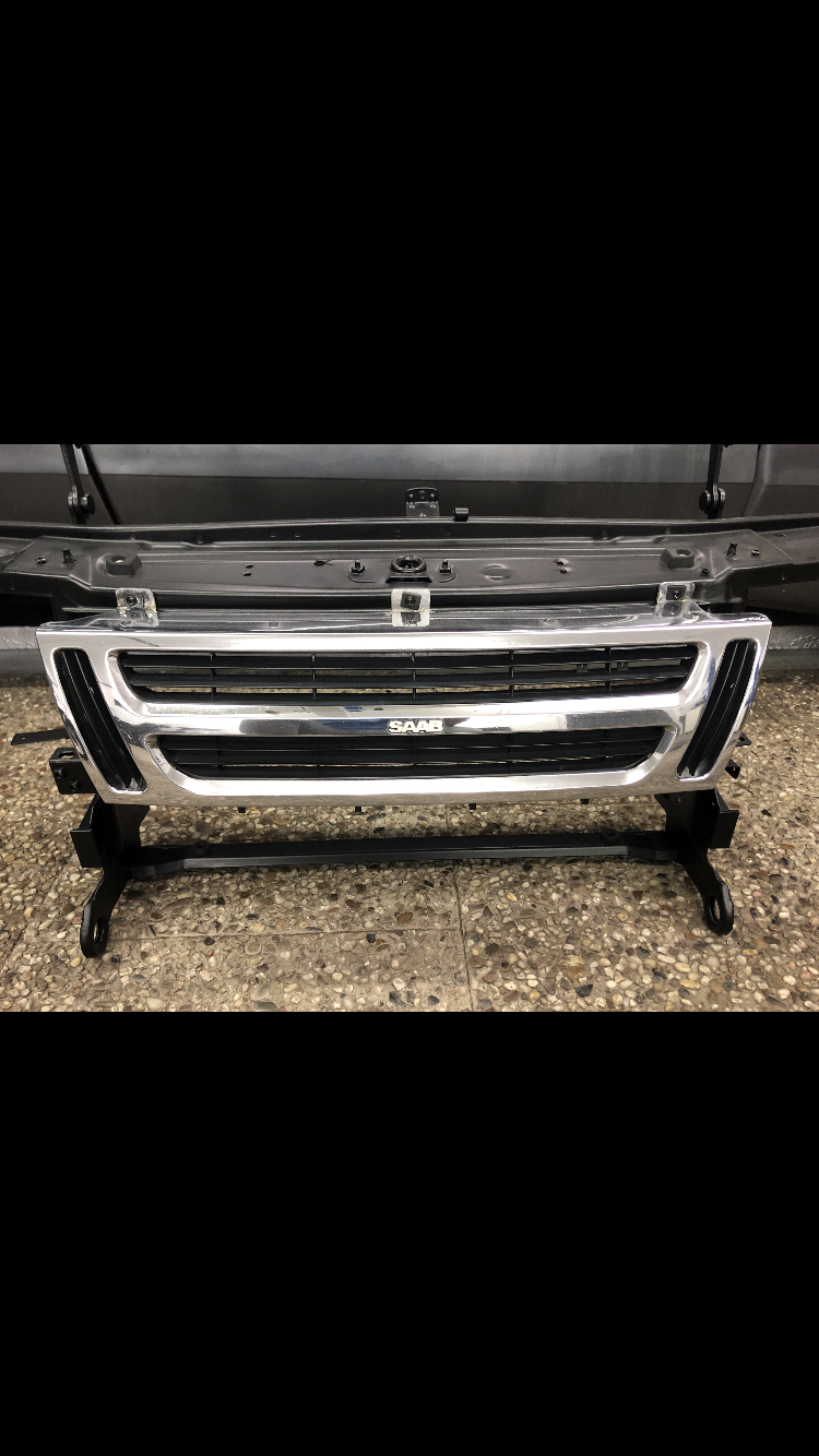

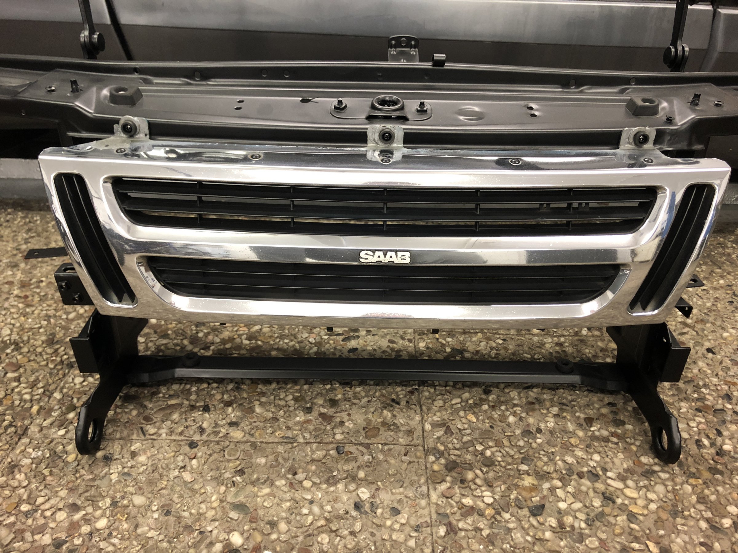

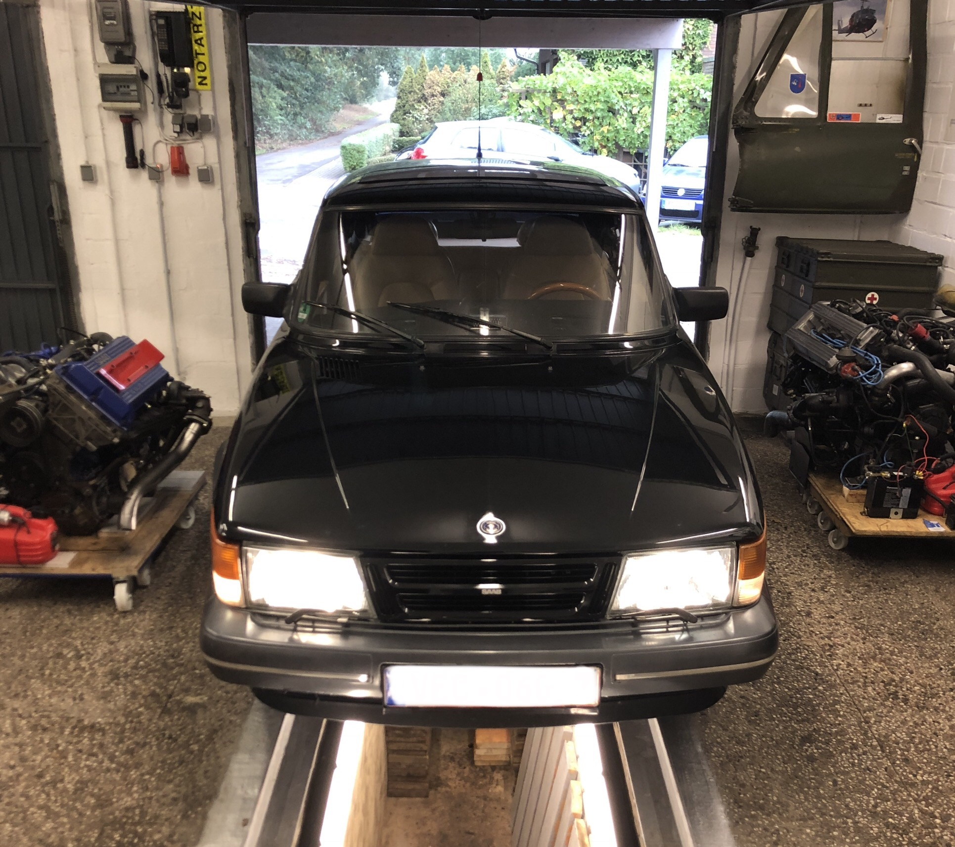

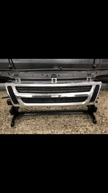

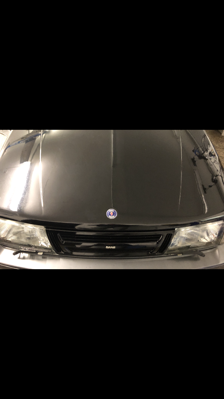

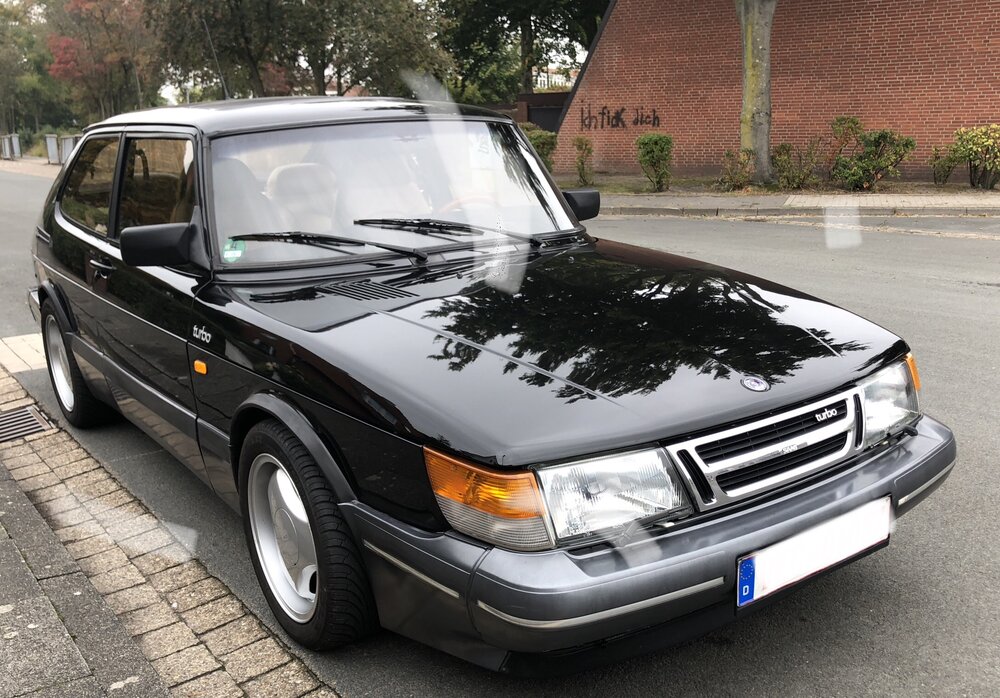

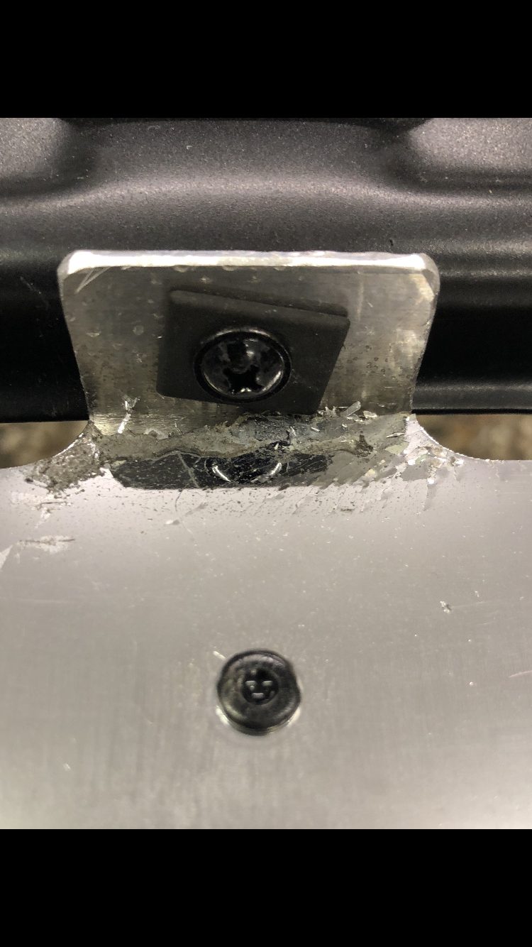

Chromgrill für 500 Euro ... nun gut. Damit bekommen die alten Grills eine ganz neue Bedeutung. Hier ein paar Reparaturversuche .... das mit dem Aluwinkel finde ich von vorne ganz o.k.. Man kann es kaum sehen. Sehr stabil, mit der Niete. Die Sache mit den VA Unterlegscheiben habe ich vor 15 Jahren mal ausprobiert. Schwarz lackieren ... vom Profi ....geht auch .. aber damit wird der Charakter der Front ganz anders.

HAGMAN: Sieht doch recht vernünftig aus und hält sicher- Wenn man den Grill vorsichtig und sorgfältig anschraubt, unterliegt er danach ja keiner Belastung mehr.
Ich habe bei meinem 99 die Haltezunge aus Aluminiumblech geschnitten und mit Stabilit Express hingeklebt. Hält bombenfest. Nieten war wegen fehlenden Restes der Haltezunge nicht möglich.

Glückwunsch, die Klebetechnik hängt sicher auch von den konstruktiven Gegebenheiten ab.
Ich würde auch beim 900er Grill zu Sikaflex oder einem ähnlichen restelastischen Kleber auf PU-Basis greifen. Auf der Rückseite des Grills sollte das ohne Probleme in den Rillen möglich sein, im 3. Bild von [mention=534]HAGMAN[/mention] gut zu erkennen. Bestimmte Sikaflexprodukte sind sogar bauaufsichtlich zur sicheren Befestigung von HPL-Fassadenplatten an Gebäuden zugelassen - soviel zum Thema Festigkeit. Der Vorteil ist, dass auch bei einer unbeabsichtigten stärkeren Krafteinwirkung die Klebestelle das ausgleicht und die Klebemasse ist gegenüber Vibrationen unempfindlicher.
Ich muss aber gestehen, ich habe sowas noch nicht gemacht.
Das Hauptproblem ist für mich nach wie vor die abblätternde Chromschicht.

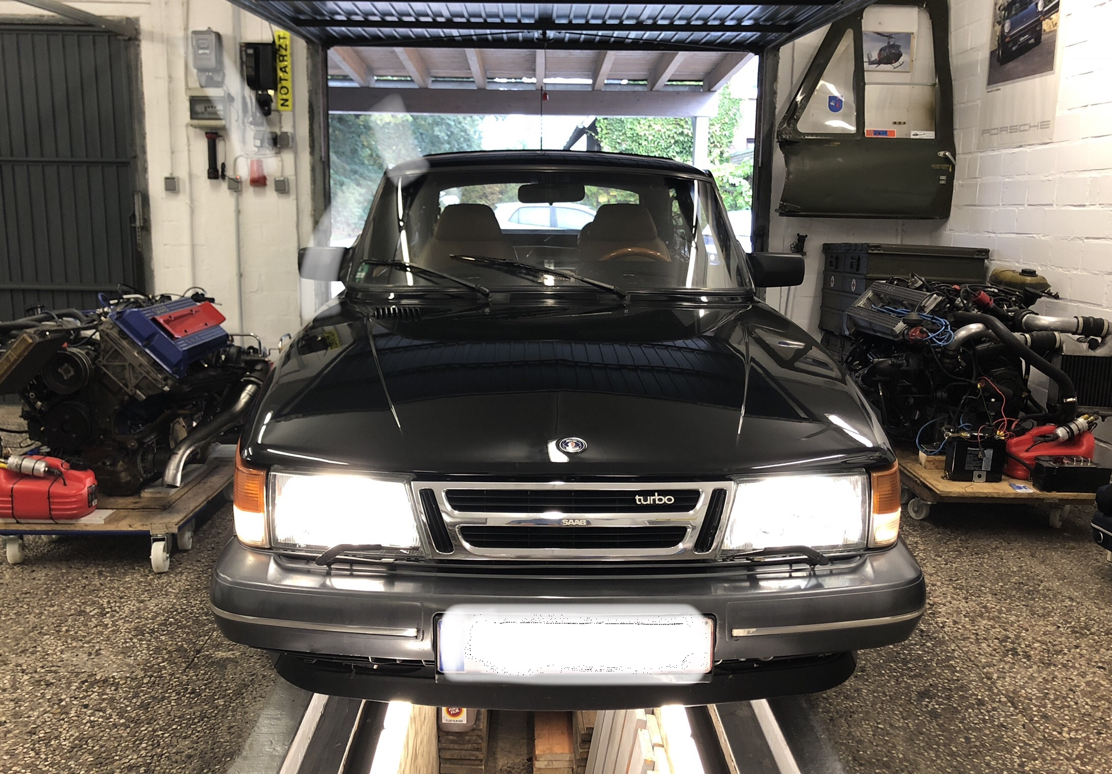

Chrom wieder dran. Sieht einfach besser aus
