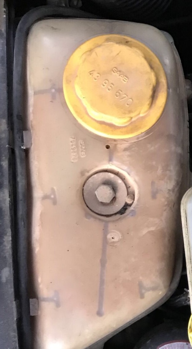

Ich habe den Motor mittels Erstzbatterie zum laufen bekommen, dabei fand ich zwei Dinge bedenklich:
1. der Motor lief die ersten Minuten sehr unrund und wäre ohne zusätzliche Gasgeben ausgegangen. Es klang so, als würden immer wieder Zündaussetzer geben. Nach einiger Zeit stabilisierte sich das, und der Motor lief im Leerlauf halbwegs rund. Auch der Motorstart klappte besser.
2. Der Kühlwasserbehälter war ziemlich leer - ich habe fast 3 Liter nachgefüllt, um an die MAX -Marke zu kommen.
Nach einiger Zeit des Motorlaufs bei höheren Umdrehungen (4000 u/min) sprudelte es dann im Behälter, und an einem Auslaufloch sprühte das Wasser dann fast eine Minute lang raus. Danach war der Behälter wieder fast so leer wie am Anfang.
Ich habe nochmal 1,5 l nachgeschüttet und den Wagen nur noch im Leerlauf laufen lassen; auch da lief nach einer Weile wieder etwas Kühlwasser über.
Was meint ihr: Sind diese Symptome (Startschwierigkeiten/Fehlzündungen, sprudelndes Kühlwasser) Hinweis auf eine defekte Zylinderkopfdichtung, sprich: Startschwierigkeiten durch eingesickertes Kühlwasser im Brennraum, Überdruck im Kühlsystem durch Abgase beim laufenden Motor?

zu 1. vielleicht nur alter Sprit. Oder die Zündung (Kabel, Zündkerzen etc.) mal checken.
zu 2. Auslaufloch? Gibts nicht. Bei zu hohem Druck öffnet ein Ventil im Deckel. Den mal fest aufschrauben oder tauschen. Thermostat öffnet vielleicht nicht. Ist der Lüfter angesprungen? Defekte ZKD kann natürlich auch sein.

Hi, danke für deine Einschätzung! Der Sprit stammt wohl vom Herbst letzen Jahres, da sollte er eigentlich noch keine Schwierigkeiten bereiten, oder?
Der Lüfter sprang noch nicht an, laut Temperaturanzeige war der Motor aber auch noch recht kalt (Anzeige war noch in der unteren Hälfte)
Ich meine dieses "Auslaufloch" neben dem Verschluss, aus dem es fast geysirhaft raussprühte...womöglich gehört das Loch da auch gar nicht hin.
Aber so oder so: ein so hoher - offenbar lastabhängiger- Druck sollte ja eigentlich bei einem gesunden Motor nicht auftreten, oder?

Das ist dann ein defekter Behölter. Da ist nur ein „Montageloch“, normalerweise
Das Loch gehört da nicht hin und ist auch nicht original. Zudem verliert das System darüber den Druck, den es regulär benötigt. Das Loch wurde dort nachträglich hinzugefügt.
Hey, danke für die Info - dann hätte man schon eine möglichen Ursache für eine defekte ZKD: Zuwenig Druck und Wasserverlust aufgrund des Lochs -> Motor überhitzt -> ZKD wird beschädigt.
Nur nochmal zum Ausgangsproblem: Das das Kühlwasser schon nach wenigen Minuten sprudelt und schäumt (es war defintiv noch nicht bei 100 Grad, eher so im Temperaturbereich "heiße Dusche") und dies durch Gasgeben noch stärker sprudelt und schäumt, ist nicht normal, oder?
