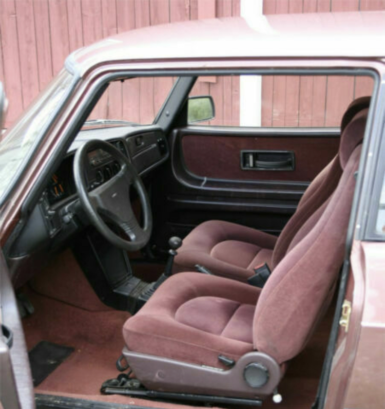

Was für eine Innenausstattung hatte er denn? Um welchen Wagen ging es und was sollte er kosten?
8V turbo Coupé in rosenquarzt mit roter Kontur Stoffausstattung für 2.700 €. Stand aber seit 1994 angemeldet in einer Halle.
... oder
Würde sagen, das war amaranthrot... Schönes Auto!
Schöner Sedan.
Steht und fällt mit der Antwort auf die Frage ob der Lack noch der Erste ist.....
