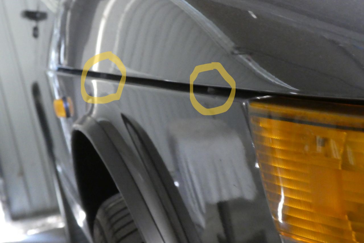

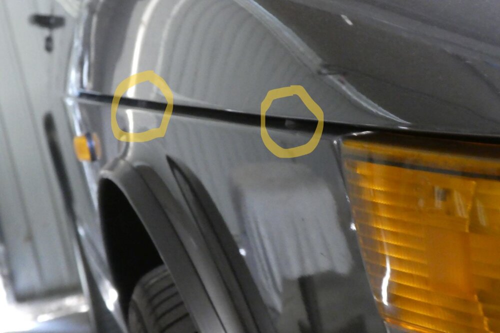

3. Juni 20232 j Ich habe mich gefragt, ob ich irgendwelche Einstellmöglichkeiten übersehen habe. Aber richten/biegen ist offenbar die einzige Möglichkeit. Habe seit eh und je einen ungleichmäßigen Spalt der über den Scheinwerfern der mich nie ernsthaft gestört hat. So langsam will ich das aber mal angehen.

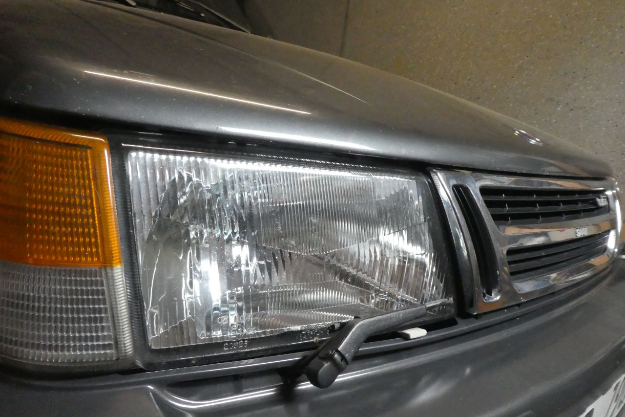

3. Juni 20232 j Na dann bin auch ich jetzt etwas schlauer. Meine gebrauchte Haube sitzt vorn auch etwas hoch über den Scheinwerfern und würde auch flattern, wenn ich die Puffer runterdrehe. Dann werde ich das so lassen müssen..

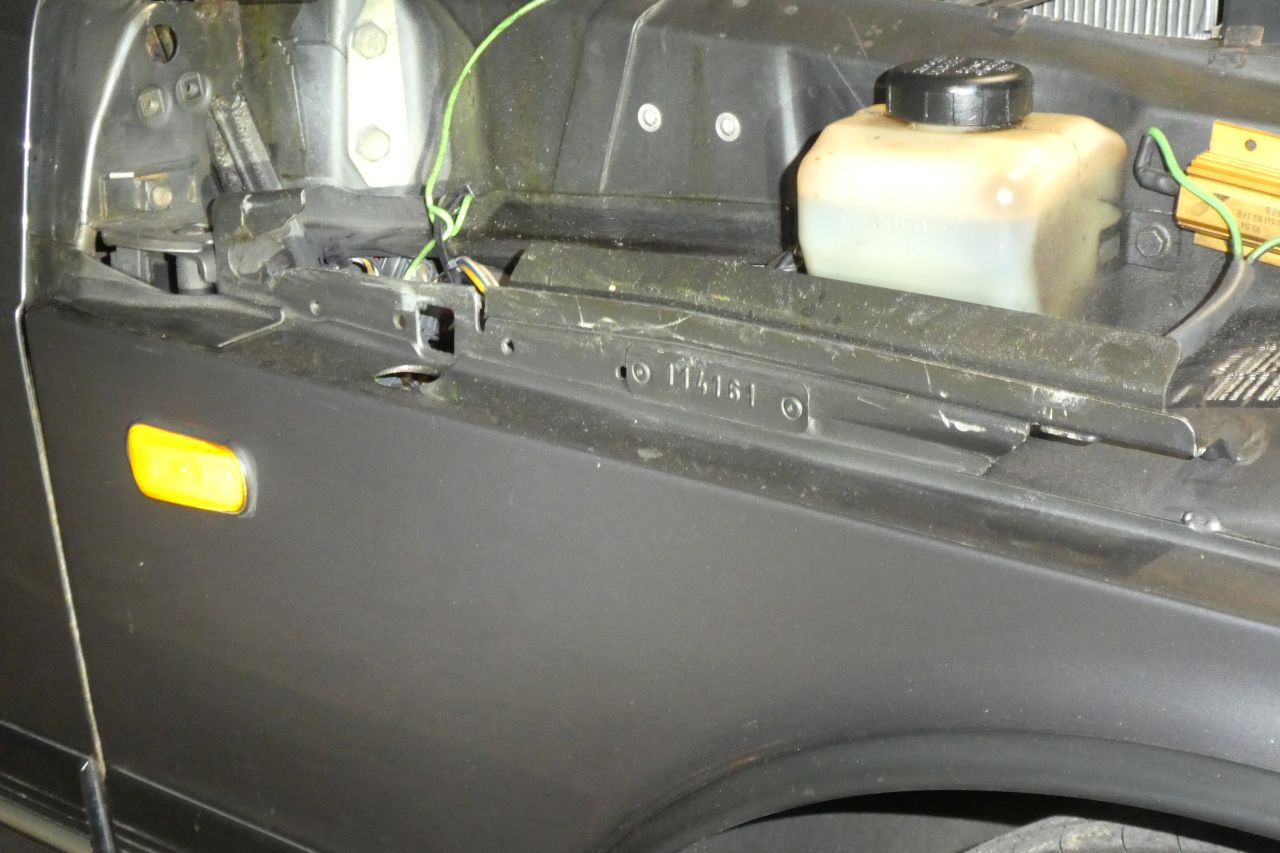

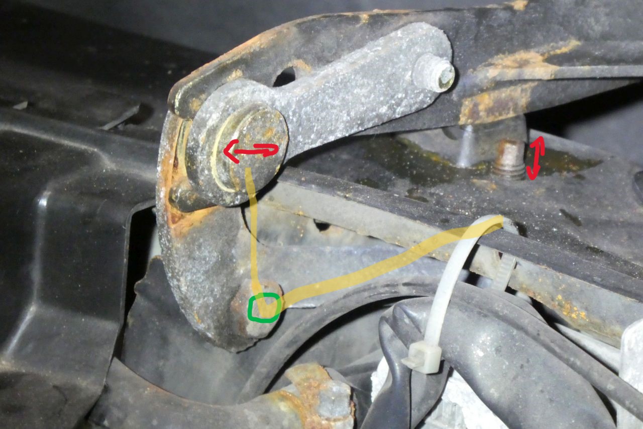

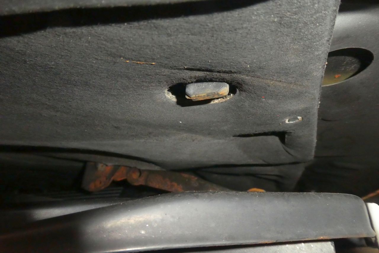

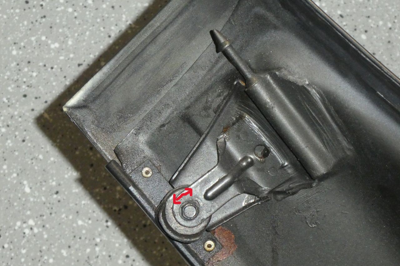

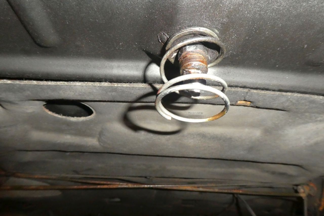

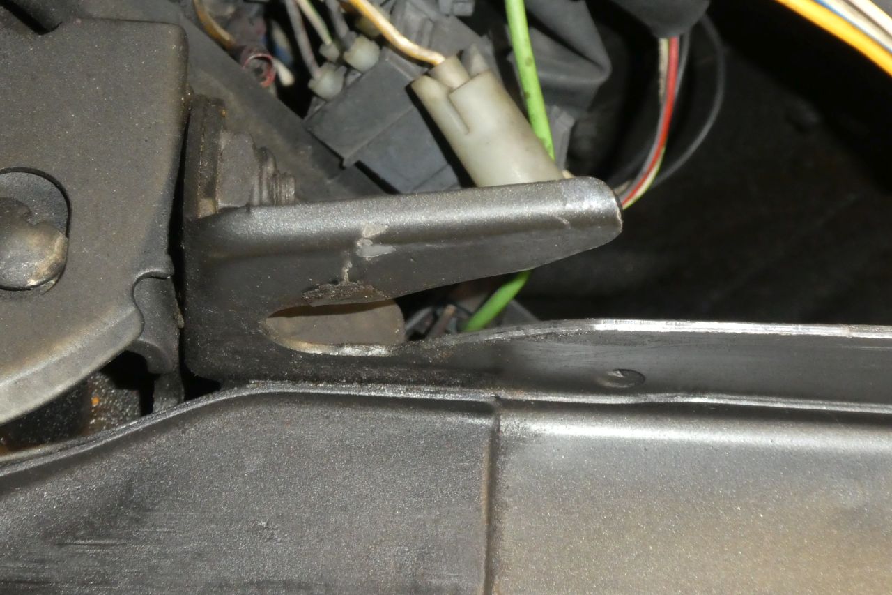

8. Juni 20232 j Einstellmöglichkeiten an der Motorhaube. (Alles graue Theorie, ich habe nix verstellt weil mir die Position der Haube eigentlich gefällt.) „Hinten hoch-runter“ an der Führung an der Haube über ein Langloch. „Hinten links-rechts“, Bentley spricht von einem geschraubten Haken. Bei meinem (`90) sieht das aber alles sehr verschweißt aus. Keine Ahnung ob man da wirklich was verbiegen müßte. „Haube vor-zurück“, Rein-/Rausdrehen des Gewindes auf dem Schloßträger (SW5,5, im Bild rechts) bewegt über den Kniehebel die rohbauseitige Scharnierachse vor/zurück. Und damit auch die Haube. Dazu aber die grün markierte Schraube vorher lösen. Über einseitiges Verstellen läßt sich die Haube seitlich so einstellen dass sie hinten richtig auf den Schienen zu dem Haken aufkommt. „Seitliche Fuge zum Kotflügel“, Haube liegt auf den vier Gummipuffern an den Kotflügeln auf. Da läßt sich nichts einstellen. „Vorne hoch-runter“, Schloßzapfen rein-/rausdrehen. Danach Klapperfreiheit über die Gummipuffer links und rechts einstellen. Da die Haube aber seitlich schon auf den Kotflügeln aufliegt ist „runter“ ziemlich beschränkt. Eigentlich ist das aber kein „Einstellen der Haube“, sondern eher „Einstellen des Schlosses“. Wenn dann irgendwas nicht zu Scheinwerfern oder Grill paßt (und nichts verbogen ist) läßt sich das, in meinen Augen, nur über das Ausrichten von eben diesen Scheinwerfern oder Grill schöner machen. Die Möglichkeiten der Haube sind ausgeschöpft. Irgendetwas falsch???

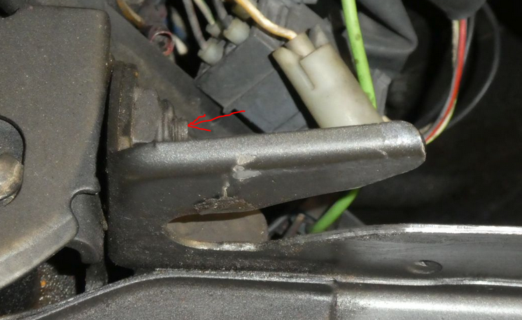

8. Juni 20232 j ... „Hinten links-rechts“, Bentley spricht von einem geschraubten Haken. Bei meinem (`90) sieht das aber alles sehr verschweißt aus. Keine Ahnung ob man da wirklich was verbiegen müßte. [ATTACH]226844[/ATTACH] ... Der Haken hängt mit an der oberen Türscharnierschraube.
8. Juni 20232 j „Hinten links-rechts“, Bentley spricht von einem geschraubten Haken. Bei meinem (`90) sieht das aber alles sehr verschweißt aus. Ist das nicht die Schraube...?
8. Juni 20232 j Ist das nicht die Schraube...? [ATTACH=full]226851[/ATTACH] Genau. Nach lösen derselben lässt sich der Haken bewegen.
8. Juni 20232 j Ich habe es, wie gesagt, nicht ausprobiert. Für mich ist der Haken Bestandteil der gesamten Führung der Haube. Und das sieht für mich wirklich nicht einstellbar aus. Eher fest mit Kotflügel und Rohbau verbunden. (Die Farbe läßt sich nicht gut fotografieren ...) Aber nur weil ich es mir nicht vorstellen kann heißt es ja nicht das es nicht geht.
