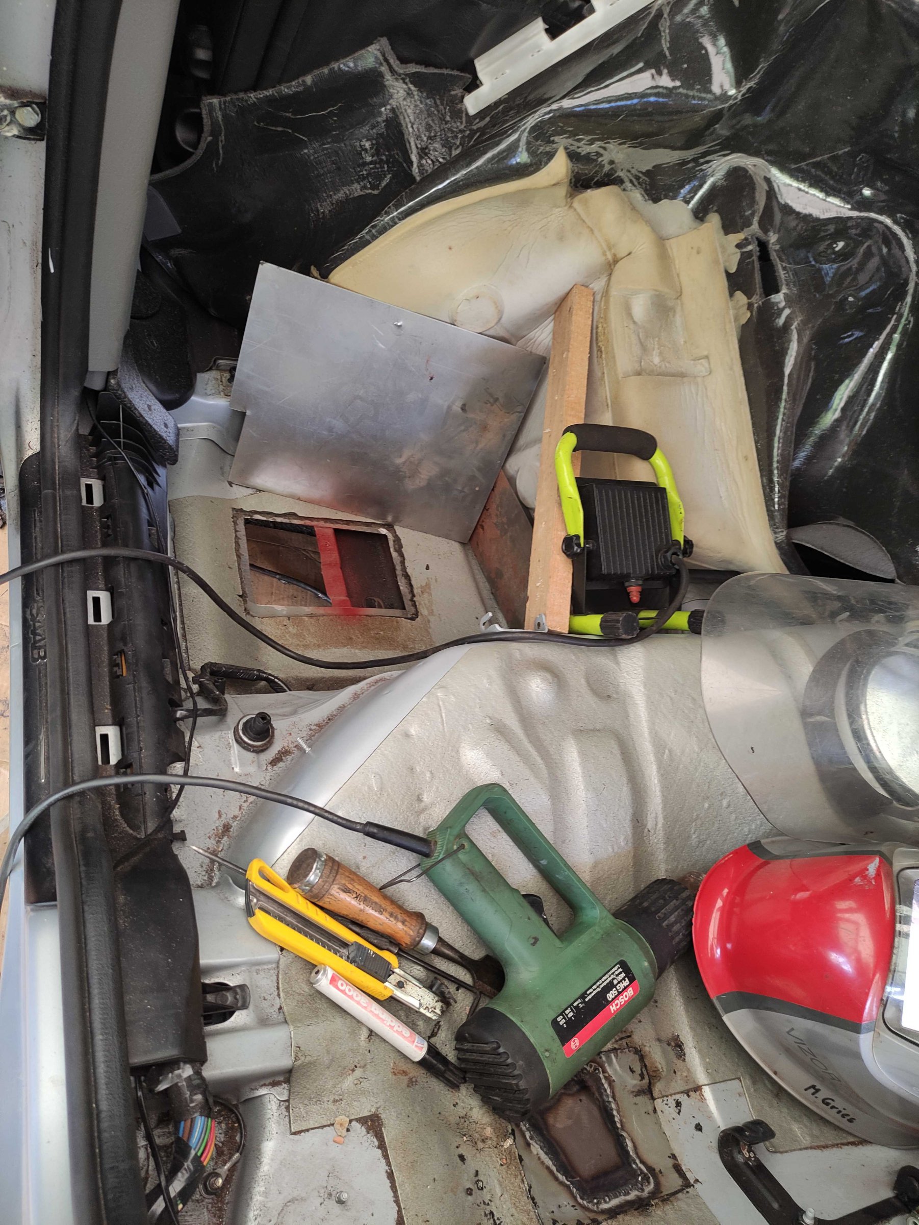

Um an die Stopfen im hinteren Fußraum zu kommen, muss man demontieren:
- die Sitzbank
- Leisten im Einstiegsberich hinten
- Vordersitz lösen (Kabel kann bleiben)
Dann den Teppich nach vorne schlagen und es sieht ungefär so aus:
Das Blech hatte ich großzügig ausgeschnitten, auch weil ich die Sicke nicht nachbilden wollte. Beim Schweißen/Schleifen habe ich den Teppich mit Blechstücken geschützt und hauptsächlich von Unten geschweißt.
Weiteres dazu in meinem Thread...
Aus eigener Erfahrung geht das Wasser durch die Kapillarwirkung zwischen Blech und Bitumenmatten und richtet dort überall mächtigen Schaden an. Bitumenmatten entfernen und staunen. Habe denn die bis zu 25 cm langen Stücke aus einem Spender einschweissen lassen. Hatte bei mir denn auch mit dem kleinen Rostloch angefangen.
Omg. Genau das hatte ich jetzt vor. Wenn ich mir das Bild von @ Mahathma anschaue bekomme ich Kopfschmerzen und Magenprobleme gleichzeitig. Ich hasse diese Bitumenmatten. Ich muß in mich gehen......
Also die Bitumenmatten lassen sich sehr leicht entfernen. Auf dem Bild in meinem Beitrag 881 kann man die Werkzeuge erkennen:
Heisluftfön, Cuttermesser und ein stumpfes, altes Stecheisen als Schaber.
Matten mit dem Fön warm machen, den Bereich den man entfernen möchte mit dem Cutter einritzen und mit dem Eisen wegschaben. Halt klein anfangen und bei Bedarf den Bereich vergrößern... :rolleyes:
Geht wirklich einfach.
Ja, die Bitumenmatten bekommt man easy weg. (Heißluft-) Föhn und Metallspachtel, geht ruckzuck.

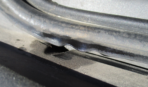

Wo es wirklich Schaden anrichtet, sind geschäumte Türdichtungen
...und, wie ich kürzlich auch feststellen musste, die Plasteleisten unten an den Türen.
Das kann ich genau so bestätigen. Also Tür von innen mit FF ist keine gute Idee bzgl. der Kunststoffleisten. Fluidfilm und Gummi scheint nicht gerade verträglich zu sein, habe ich beim Mondeo auch schon beobachten können.
Das ist schade, gerade auch für die Türen innen hab ich das gerne genommen, ebenso wie für die Heckklappe. Bei letzterer bin ich nicht mehr so größzügig und wischen auslaufendes FF im Sommer nun b.B. ab. Bei den Türunterkanten ist das schwieriger, weil auslaufendes FF sich auf den Leisten sammelt, wo man nicht rankommt, um es wegzuwischen.
